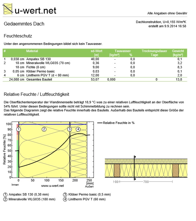

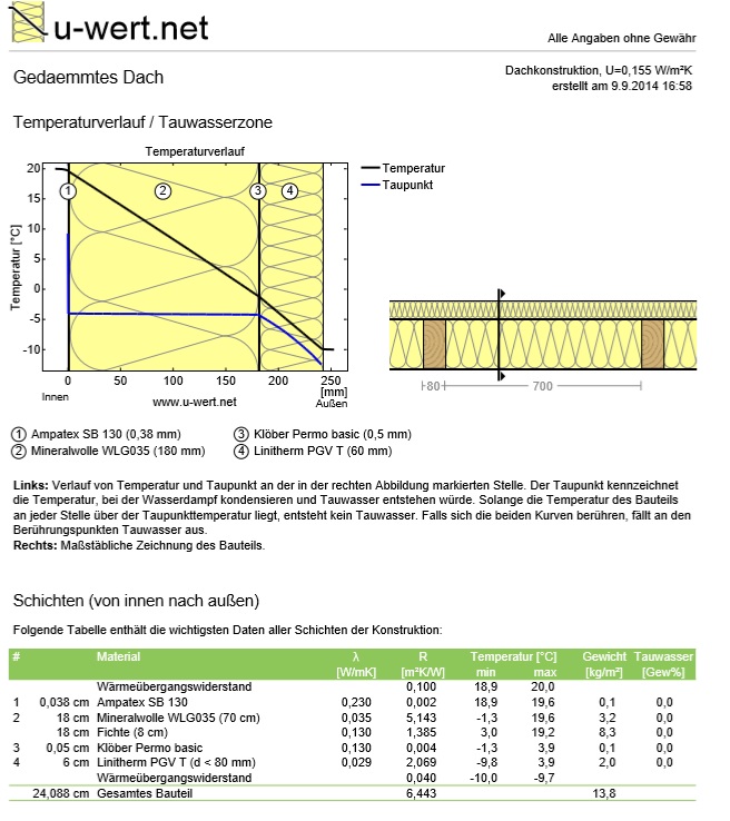

    Hab jetzt mal selber eine Taupunktberechnung angestellt... siehe hier:
    Hab eine Dampfbremse mit sd=40m reingenommen. Folien mit sd-Werten < 30m verursachen Probleme, d.h. Tauwasserbildung an dem 60mm Polyurethan.
    Also scheint es, dass ich innen etwas "dichteres" brauch..
    Meinungen hierzu?

    Vergiss die Berechnung! Was sollen die Fichte-Ebene da? Mit 18 cm? Selbst wenn es rechnerisch ein "grün" gibt. Sollte man sich mal den Temperaturverlauf ansehen... Besonders der Schnittpunkt UDB zur PGV-Platte. Das Verhältnis passt hier für mich garnicht und ich habe ganz arge Zweifel, dass das funktioniert. Egal, welche Folie man da jetzt anbastelt. Es brauch nur die Aufsparrendämmung von Wind unterspült werden, schon wird es ganz eng...

    Einbindende Innenwände, Giebelwände und deren Aufbau, Durchdringungen, Anschluss Situation im Drempel (Holzbalkendecke, Betondecke, Innenmauerwerk vor Schwelle, durchdringende Deckenbalken), Güte der Putze auf der Wand, Leckageortung - um einige zu nennen.
    Richtig müsste es Dampfsperre heißen, die lediglich über eine bremsende Eigenschaft verfügt. Die Tauwasserberechnung ist dumm, denn die kennt nur, was man ihr zum Futter hinwirft. Soll heißen: Normwinter, Normsommer, konstante Luftfeuchte und allen anderen Pipapo. Natürlich hast du recht, mit dem was du sagst. Es geht aber viel mehr um das, was die Dampfsperre eigentlich ist. Nämlich die Luftdichtigkeitsebene deines Baues. Das mit dem diffussionswiderstand ist lediglich ne Eigenschaft. Klar, auch diese muss funktionieren, sonst entsteht ja Tauwasser allein durch die Diffussionsvorgänge.
    Nur weil du die Spreizung in deinem Bildchen auseinander hältst, es also nicht zu Tauwasser kommt, sagt das noch lange nichts über die Sicherheit und Zuverlässigkeit aus. Damit ist das Programm Bauphysik nicht erledigt.
    Das Programm rechnet mit fixen Werten. Mit einer durchgehenden dauerhaften Luftdichtigkeitsebene. Es kennt keine falschen Anschlüsse, Konvektionen oder Feuchtwanderungen durch fehlerhafte Planung. All das, wird NICHT berücksichtigt. Es rechnet nur das, was du dem Programm gibst und dann rechnet es auch nur mit diesen Werten, sofern diese denn auch zutreffend sind!
    Denn auch das kann man nicht einfach für bare Münze nehmen, hier wird gerne Trickbetrug betrieben. Oder sagen wir mal, es wird gerechnet, bis es auf dem Blatt Papier schön aussieht. Ob das dann noch Materialeigenschaften sind, die REAL anliegen, ist ne andere Sache. Daher prüft man ggf. Werte die einem suspekt vorkommen nach, oder erfragt diese unter Stellungnahme beim Händler. Keine Antwort = man gehe den Weg zu Fuß und per Hand auf dem Blatt Papier.
    Daher sollte man sich nie auf die reine Rechnung verlassen und schon garnicht ohne Planung der oben aufgeführten Dinge! Hier ist das Arbeiten im Kontext gefragt.
    Außerdem, wer sagt, dass deine Aufsparrendämmung wirklich winddicht realisiert wurde? So das die Dämmung nicht von kalter Luft unterspült wird? Dann ändert sich deine Berechnung schlagartig. Weil du dann auf der USB Außenluft-Zustände haben wirst, deine Diffussion ist damit aber noch nicht am Außenbauteil angekommen. Nein, jetzt kommt erst die ziemlich dichte PGV-Platte. Spinnen wir es noch weiter; die Feuchtigkeit, die momentan noch als Gas durch deine Bauteile diffundiert wechselt den Agregarzustand vor der USB. Soll heißen, von gasförmig zu flüssig. Tauwasser bildet sich auf der Innenseite der Folie. Nun ist diese Bauteilschicht -10 Grad kalt. Das Tauwasser gefriert und aus der tollen USB mit 0.02 sd wird aufeinmal ein ziemlich dichte Bauteilschicht.
    Nur doof, dass die Sonneneinstrahlung erst durch die PGV-Platte muss, damit die Energie aus der Bestrahlung das Bauteil aufwärmt und wieder ein Wechsel des Agregarzustandes geschieht. Von fest zu flüssig und von flüssig zu gasförmig. Ich hoffe das langt als Basic-Information um gewisse Zusammenhänge zu verstehen und die Kritik an deinem Aufbau nachvoll ziehen zu können.
    Du möchtest ein Material was das vielleicht etwas entschärfen kann? Sparrenzwischenräume ausflocken. Minimiert, beziehungsweise merzt aus, dass kalte Luft die Rückseite der PGV-Platte hinterspült. Ich würde innen mit Bahnen jenseits von 100 sd arbeiten. Ich würde erheblichen Wert in Planung und Kontrolle setzen. Sollte sich rausstellen, dass deine Planer ungeeignet sind, dann würde ich den Gang zu einem Bauphysiker anstreben. Den ich zu gleich mit einer Leckageortung beauftragen würde. Minimiert aber nicht, dass schon falsch geplant und ausgeführt sein könnte. Für das Verständnis nimmst den obigen Text.
