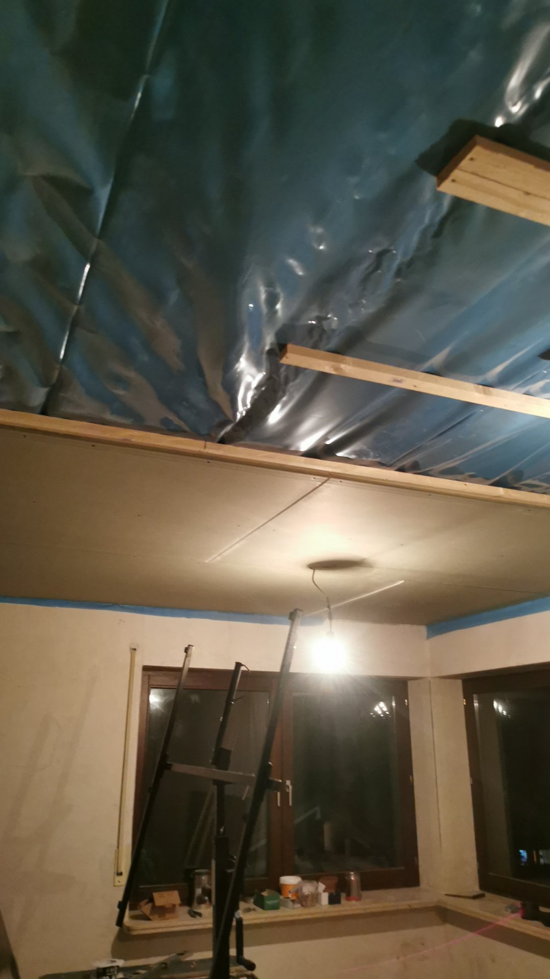

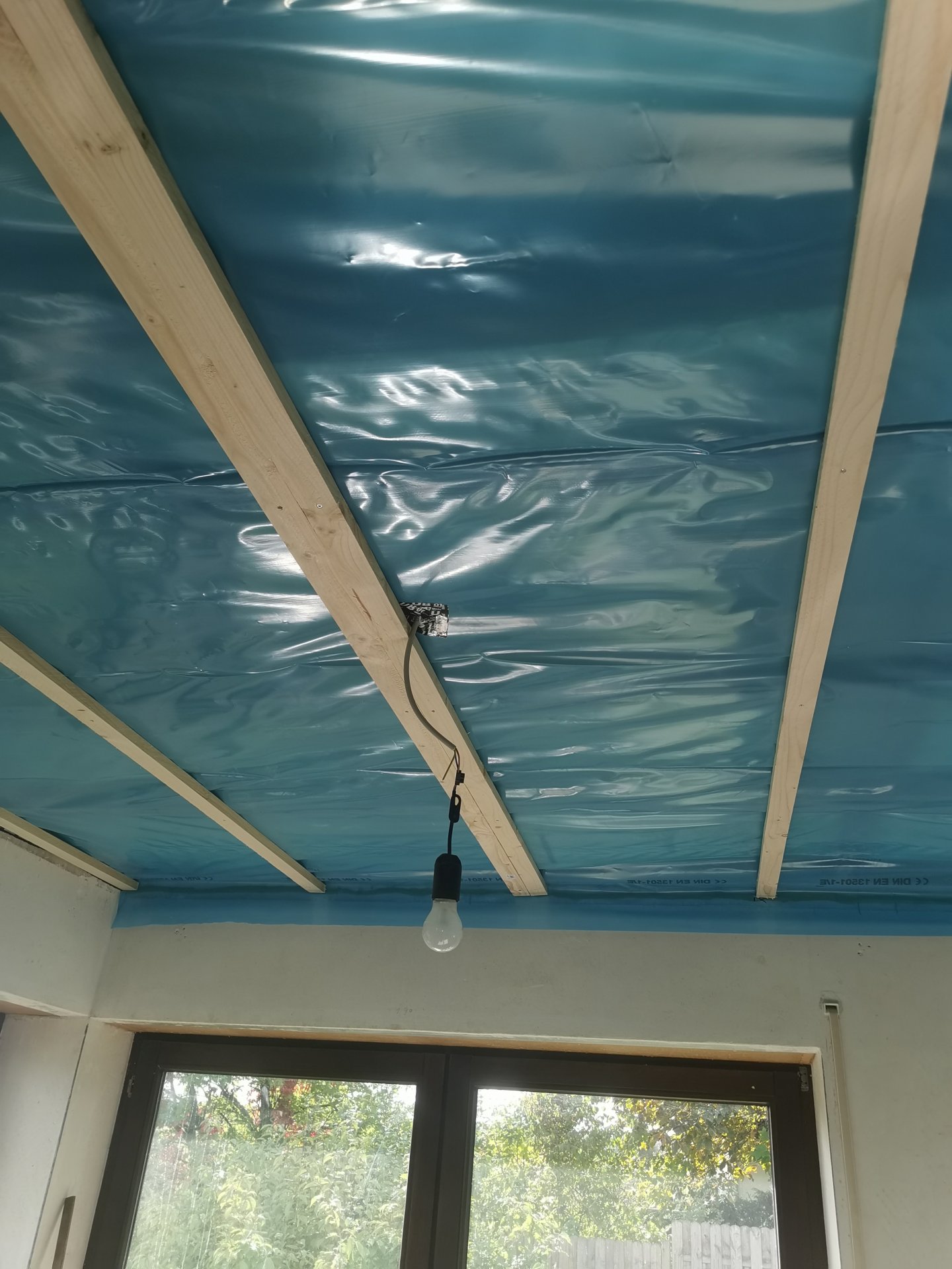

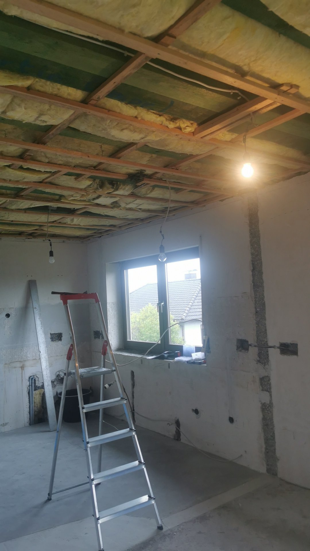

    Guten Tag,
    ich habe folgendes Problem...
    Ich habe eine Holzdecke ausgebaut, jedoch die Unterkonstruktion, welche aus Dachlatten besteht drinnen gelassen, weil diese noch grade ist und alles im Blei ist.
    Zwischen den Sparren wurde Dämmwolle eingebaut, da der Dachboden bzw. das Dach nicht gedämmt ist.
    Ich habe nun eine Dampfsperre auf der alten Verlattung angebracht und darunter dann wieder eine Unterkonstruktion aus Dachlatten, wo die Rigisplatten befestigt werden.
    Die Frage ist, kann man das so machen oder ist das falsch und könnte man die Rigipsplatten direkt an den Sparren fest schrauben ?
    Grüße
  2. #2 Jo Bauherr, 07.10.2025
    Jo Bauherr
    Jo Bauherr
    19.06.2018
    1.067
    525
    (Ex)-Vermieter
    Randberlin
    Wenn bei der neuen UK die Achsabstände für die gewählte GK-Platte (siehe Herstellerbeschreibung / Zulassung) passen, deren Verschraubung ausreichend tragfähig ist und die Lattung "fluchtet (= quer gesehen in der Fläche) ... dann kann man die GK-Platten an der neuen "Unterkonstruktion aus Dachlatten" (= nicht an den "Sparren!) festschrauben. Warum auch nicht?
  3. Alex88
    6.747
    3.689
    welchen Abstand haben den die neuen Latten?
  4. Ide
    Ide
    07.10.2025
    Ca. 60 cm, sodass die Platten seitlich und einmal mittig fest geschraubt werden können.
    Generell geht es mir darum ob man das so lassen kann, mit einer doppelten lattung.
    Und Band mit einspachteln, ja oder nein?
  5. Alex88
    6.747
    3.689
    Nein, max. 50 cm, mehr ist für Decken nicht zugelassen
    Ja
  6. Ide
    Ide
    07.10.2025
    Ok danke für die Antworten.
  7. Ide
    Ide
    07.10.2025
    Noch etwas, die GK Platten, längs oder quer auf die ue UK. Bitte mit Begründung und evtl. vor und Nachteile. Danke schon mal.
  8. Alex88
    6.747
    3.689
    Ob längs oder quer hat weder Vor- noch Nachteile, die Unterkonstruktion muss dazu passen
    Querverlegung max. Achsabstand 500 mm
    Längsverlegung max. Achsabstand 415 mm
