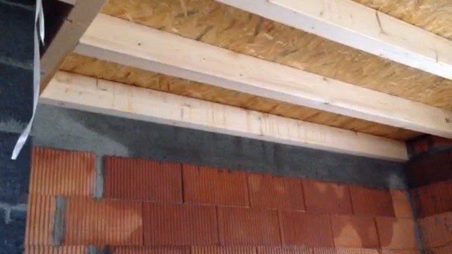

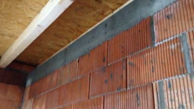

    Hallo liebe Experten,

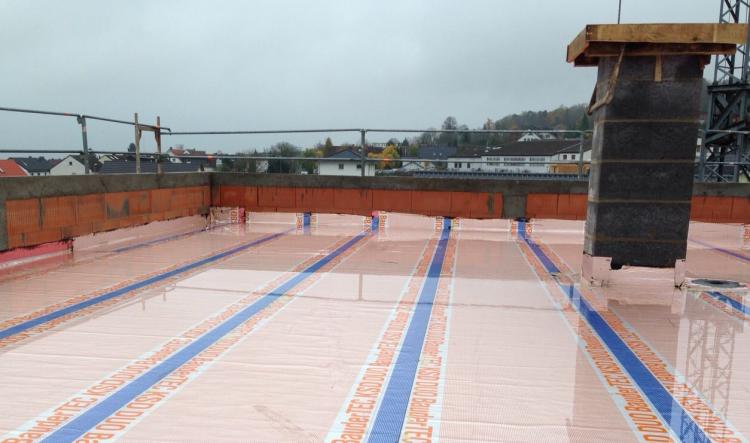

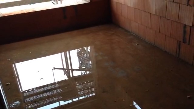

    ich bin etwas beunruhigt und verunsichert. Wir bauen gerade ein Haus mit Flachdach und es kommt sehr viel Wasser durch die Nähte der Dampfsperre.
    Die Unterkonstruktion des Flachdachs ist aus Holz (OSB-Platten auf Holzbalken). Die Dampfsperre BauderTHERM KSD DUO wurde quasi sofort aufgebracht und war als vorübergehende Notabdichtung für ca. 1 Monat gedacht. Die Naht wurde kalt verklebt, jedoch leicht erwärmt, da es bei den aktuellen Temperaturen (um 10° C) sonst nicht kleben würde. Ein Foto vom Dach habe ich unten angehängt.
    Nun hat es einige Tage sehr viel geregnet, so dass das Wasser einige cm hoch auf dem Dach steht. Der provisorische Ablauf hat seine Aufgabe erledigt, konstruktionsbedingt kann der aber nicht alles ableiten. In sofern ist es fast egal, ob es viel oder wenig regnet. Es würden immer einige cm Wasser stehen bleiben.
    Das Wasser kommt jedenfalls an vielen Stellen durch. Wo genau lässt sich nicht sagen, aber es ist nicht nur im Randbereich sondern auch in der Fläche. Da die Dampfsperre an sich dicht sein sollte, können es eigentlich nur die Nähte sein. Fotos von der nassen Decke habe ich unten angehängt.
    Nun meine Frage an euch: Wie dicht muss die Dampfsperre sein? Müsste sie das Wasser eigentlich komplett aushalten?

    Ich gehe im Moment davon aus, dass nach Gefälledämmung, Bitumenschweißbahnen, Dachbegrünung etc. das Dach dicht sein wird und ich mir keine Sorgen darum machen muss, dass in absehbarer Zeit das Wasser von oben bis zu dieser Schicht vordringt. Aber wie sieht es mit Wasser von Innen aus? Es wird sich auch ein Bad direkt unter dem Dach befinden.
    Nach meiner laienhaften Theorie kann Wasser an den Stellen von innen nach außen wo es heute auch von außen nach innen kommt. Ergo müsste die Dampfsperre eigentlich komplett dicht sein. Oder darf ich diesen Anspruch nicht haben?

    Der Dachdecker ist sehr bemüht. Er war innerhalb einer halben Stunde auf der Baustelle und hat sich wirklich gut gekümmert. Keine 24h später pumpt er das Wasser vom Dach und arbeitet die Nähte nach.
    Er konnte sogar die Fertigung der Gefälledämmung beschleunigen und wird uns nächste Woche das Dach fertigstellen. Mir geht das aber jetzt fast zu schnell. Denn ich würde gerne sehen, dass die Dampfsperre komplett dicht ist (also ein paar Tage stehendes Wasser aushält) bevor der Rest vom Dach gemacht wird. Oder habe ich einen zu hohen Anspruch an die Funktion der Dampfsperre und sie muss solche Wassermassen nicht aushalten können?

    ja das habe ich auch gelesen. Nur ist bei mir die blaue Seite oben, was kaltverklebt bedeutet. Also wurde es nicht so ausgeführt wie es für eine Notabdichtung hätte gemacht werden müssen. Aber Notabdichtung hin oder her, das Thema erledigt sich quasi von selbst, wenn das Dach fertig ist.
    Die Frage ist aber immer noch, ob die Dampfsperre ihren Dienst (innere Feuchtigkeit gegen Außen abhalten) tun kann, wenn durch die Nähte das Wasser läuft.

    Ich habe nun noch einmal mit dem Dachdecker und dem Zimmermann gesprochen. Das war diese mir erzählt haben, habe ich mit dem Hersteller des Dachsystems (B....r) und unserem Baugutachter diskutiert und diese haben alles bestätigt:
    Eine Dampfsperre muss komplett Wasserdichtheit sein, das hat auch nie jemand bestritten oder bezweifelt. Allerdings darf man nicht den Ansprich haben, dass die Nähte dieser Folie auch stehendem Wasserdruck dauerhaft stand halten. Darüber hinaus ist das Dach sowieso falsch ausgeführt oder defekt wenn von außen in diese Schicht Wasser eindringen sollte.
    Wenn die Nähte nun nochmal kontrolliert und an einigen Stellen verbessert werden (macht unser Dachdecker), dann ist das in Ordnung. Darüber hinaus wird durch den Dachaufbau (Dämmung, Bitumen, Drainage, Dachbegrünung etc.) nachher noch so viel Gewicht auf diese Nähte kommen, dass sie noch dichter sein werden.
    Der Wasserdampf müsste folgenden Weg nehmen: Farbe, Malerflies, Rigipsplatten, Luft, OSB Platten, geringfügig wasserdurchlässige Dampfsperrnaht. Und Wasserdampf erreicht niemals den notwendigen Druck, um durch diese Nähte auszutreten, vorher verflüchtigt sich alles in die Luft und zieht bei ausreichender Lüftung ab.
    Der einzige Knackpunkt bei der ganzen Sache: Die OSB Platten. Diese sind nun nass geworden. Nicht komplett durchnässt aber eben teilweise. Der Zimmermann hat sich das angeschaut und uns geraten mit dem Fenstereinbau zu warten. Er empfiehlt nun 1, besser 2 Monate Trockungszeit ohne Fenster. Bei uns passt das ganz gut, die Fenster kommen erst in 2 Monaten. Dies könnte aber für anderen deren Gewerke besser aufeinander abgestimmt sind ein Problem werden. Mit Fenster sagte w er müsse man bis zu einem Jahr warten bis die Decke geschlossen werden kann.
