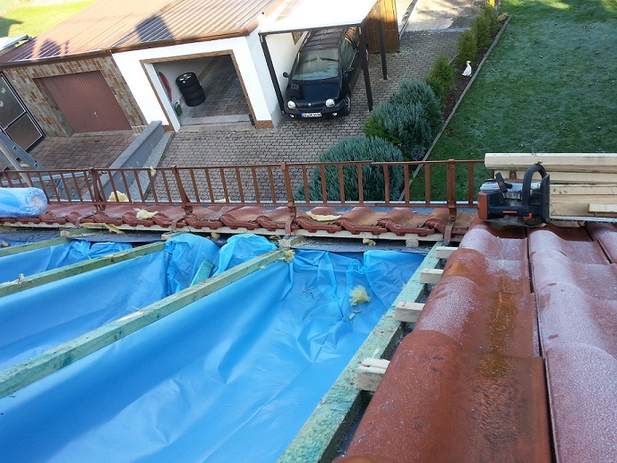

    dann ein Bild wie diese Verlegt ist :
    und auf Anfrage an NoviPRO mit diesem Bild wurde mir das geantwortet:
    "ich habe unseren Techniker eingeschaltet. Die DampAremsfolie wird im Innenbereich zwischen
    Sparrendämmung und Verkleidung (Gipskarton, OSB oder ähnliches angebracht). Wenn ich das Bild rich$g
    interpretiere, wurde eine Berg- und Talverlegung von außen durchgeführt. Für diesen Verwendungszweck ist
    die Standard-DampAremse ungeeignet. Dafür nutzt man eine Sanierungs-DampAremse, die u.a. wie die
    ISOVER Klimamembran im s.g. „Berg und Tal Verlegeverfahren“ verarbeitet wird."
    so und nun bin ich mal gespannt was dabei rum kommt!!!
