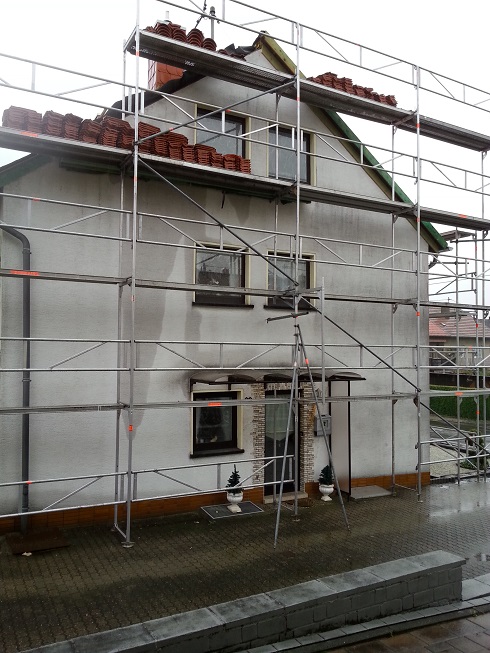

    War denn der Innenraum zugänglich? Hätte der DD von Innen die DB verlegen können?
    Diese Art der Dampfbremse ist für den Snierungsbereich tatächlich ungeeignet und dann nicht einmal fachgerecht verlegt. Ob die Dichtigkeit bei den Knälen in der Traufe überhaupt erlangt wurde bleibt wohl auch fraglich

    Nein , Dachgeschoss ist ausgebaut. Daher war es ja bei der Neueindeckung besser die Dampfbremse von aussen anzubringen.
    Ja von Wasser hab Ich auch Bilder, die Rückseite wurde ja bereits nachgebessert!

    Moment, die DB ist nicht dafür da um Wasser abzuhalten. Sie soll einen kontrollierten Dampfübergang von innen nach aussen gewähleisten und gehört überall vernünftig angeschlossen.
    Oberhalb der Dämmung wird dann die Unterdeckbahn aufgebracht. Sie soll Wasser und Flugschnee der unter die Pfannen getrieben wird sicher zur Traufe ableiten.

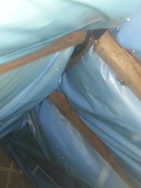

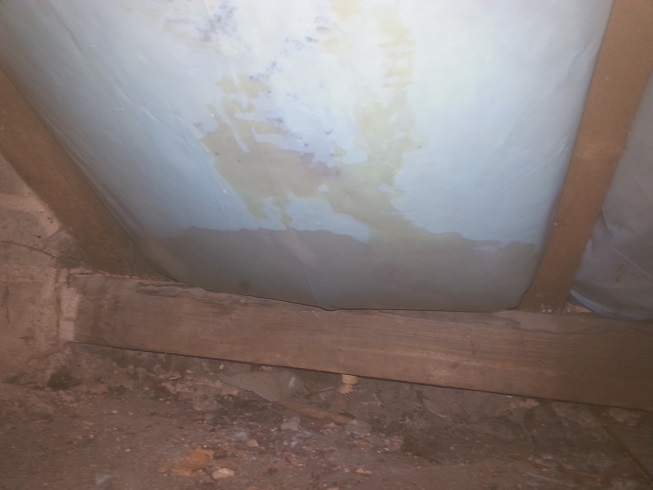

    wer sagt Dir, dass dies atmosphärischer Niederschlag (Wetter) ist? und nicht Kondensationsniederschlag (mangelnde Luftdichtigkeitsebene) ? Bei solchen Bilder würd ich mal GAR NIX ausschließen ... Wollten Deine Mieter unterm Dach nicht die nächsten 14 Tage in den Urlaub fahren?

    das ist schon en halbes Jahr her als diese bilder entstanden. Damals hatte es ne Woche durchgeregnet und zu der Zeit war auch die Dampfbremse nicht verklebt!
    Ich kann mal noch mehr Hochladen, nur ich find das ganze nicht mehr lustig:(
    Ich habe in der Wohnung keine Mieter, lebe dort selbst

    vollkommen falsche materialwahl. die dampfsperre ist vom warmen in den kalten bereich gezogen das muss zwangsläufig zur kondensatbildung führen.
    dachpamper lässt grüssen.
    da gibts nur eines alles runter und alles neu macht der mai.
    der dachdecker wird wohl gaaaanz lange ohren kriegen wenn der hwk-sachverständige was taugt.

    Zum Einhundertsiebenundzwang-koma-fünften Mal!!!
    Deine blaue Folie alleine reicht nicht. Unter die Ziegel muss eine weitere Folie!!!
    Ausserdem ist das ganze in der Ausführung mit dem Wort :Baumurks noch höflichst umschrieben!!!!
    Hol Dir einen Planer und lass das ganze vernünftig planen.
    Der Dachdecker hat eh ein Problem. Er hat in seinem Vertrag die Verlegung unter den Sparren hindurch. Ging zwar nicht, aber er hats trotzdem angeboten.
    Ich denke, neben einem Planer darfst Du Dir noch einen BAUrechtsanwalt anlachen, der den Karren aus dem Sumpf zieht!!!

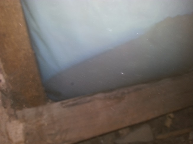

    34.296
    24
    Wenn so viel (Regen)Wasser auf der DS steht, dann müsste er die UDB aber schon falsch rum überlappen, wäre sie eingebaut! Ausserdem - wie kam so viel Wasser durch die Ziegel??? :yikes
    Da ist mir manch Umdecker weniger abgesoffen!

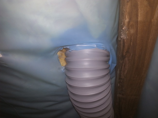

    Wenn man sich die Bilder genau anschaut, kann man noch eine USB erkennen (keine Ahnung welche).
    Generell sieht das nicht wirklich fachmännisch aus.
    Was ich nicht verstehe, warum auf manchen Bildern eine "nackte" Innenseite zu sehen ist. Auf den Bildern des Giebels sieht es nicht so aus, als wäre noch eine Balkenlage unter dem First.

    Also eine Unterspannbahn ist drin von Brass.

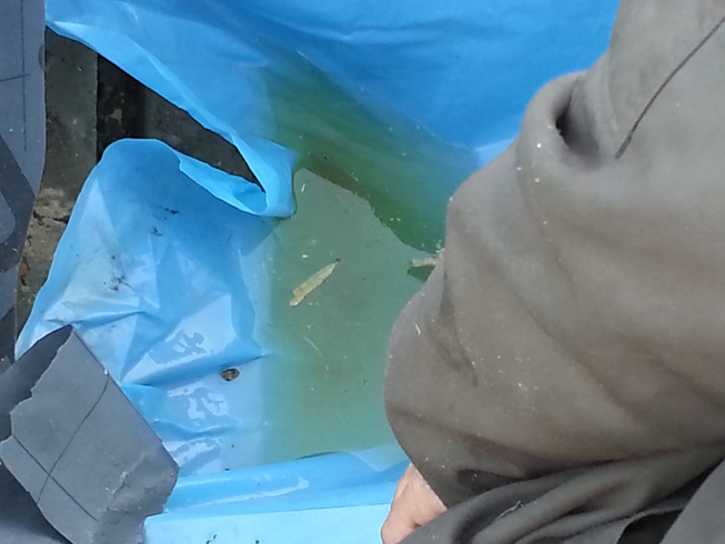

    Das Wasser kam durch den First, wo nichts verklebt war und durch die Dampfsperre gelaufen ist.
    Also an First und Traufe ist keine OSB Platte o.ä. angebracht , weil man das nicht braucht laut seiner Aussage.
    Naja wird wohl am besten sein nen Anwalt einzuschalten.

    Selbst wenn die DB geeignet wäre, was sie numal nicht ist, ist der Gesamtaufbau falsch. Im Spitzboden durchängenden DB ohne Randleiste und UK---->DB beult, Dämmung sackt in die mitte---> Wärmebrücke am Rand---->Bauschaden durch Kondensat und/oder Schimmel.
    Desweiteren wurden schon während der Bauphase nicht unerhebliche Mengen an Wasser eingetragen, wahrscheinlich die Dämmung durchnäßt, also ausbauen und neu.
    Nebenher sollte der DD noch einen Gerüstbaukurs absolvieren, denn das Gerüst ist falsch.
    Die komplette Ausführung ist ganz großer Murks

    WENN es durch die Dampfsperre gelaufen wäre, würde es nicht auf ihr stehen.
    Was soll da oben eine OSB-Platte o.ä. richten?
    Der Anwalt ist schin mal keine schlechte Wahl, allerdings brauchst Du als erstes mal jemanden, der den Schaden begutachtet und eine klare Schadensursache findet. DAS kann der Anwalt nämlich nicht ... Dann solltest Du ggf. in Absprache mit deinem Anwalt ein Beweissicherungsverfahren durchführen, damit Du hinterher in Absprache mit deinem Anwalt den Schaden soweit heilen kannst, das Dir die Bude nicht weggammelt ...
