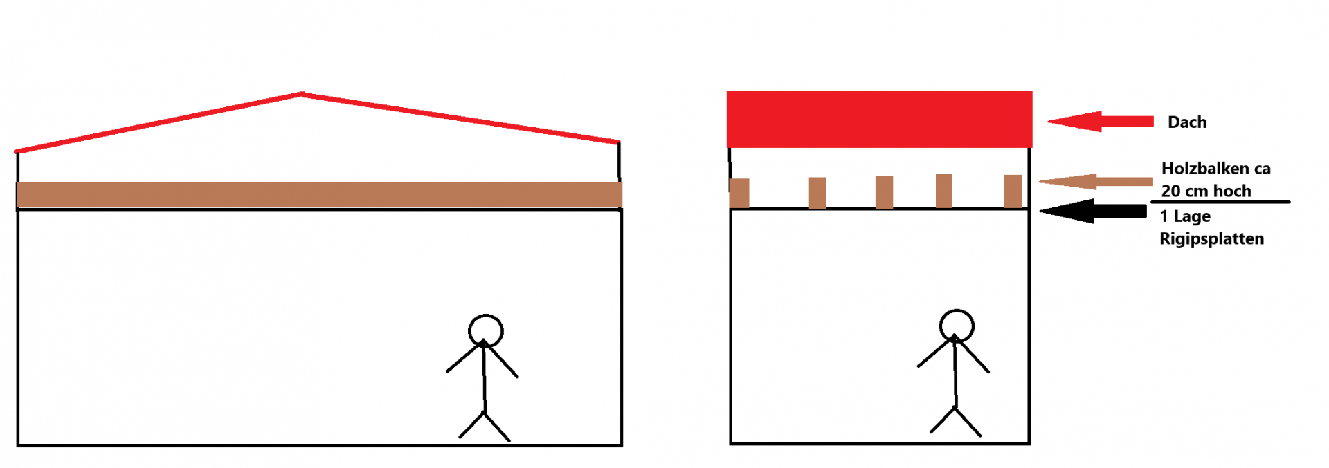

    Ich habe mich jetzt ein bisschen mit Dampfsperren und Dampfbremsen befasst.
    Ich ging erst davon aus, dass wir eine in unserer Decke benötigen. Allerdings habe ich jetzt andere Infos gefunden.
    Zuerst mal die Gegebenheiten:
    Altbau aus den ca. 70er Jahren, Außenwände aus Hohlblock-Porenbetonsteinen.
    Unsere Wohnungsdecke ist folgendermaßen aufgebaut (Bild):
    Im Dachboden verlaufen Holzbalken (braun im Bild), an die Dachbalken ist eine dünne Holz UK montiert (nicht im Bild ersichtlich) und an die Holz UK wurde eine Lage Rigipsplatten montiert. Bisher liegt zwischen den Holzbalken keine Isolation. Auf den Holzbalken liegt nichts weiter, und es ist auch nichts geplant.
    Das Dach selber (rot im Bild) ist so gut wie gar nicht isoliert. Holzbalken der Dachkonstruktion sind ersichtlich, auch die Holzbrettlage direkt auf den Balken sieht Mann. Geräusche hört man fast 1:1 von außen.
    Was wir vor haben:
    Die Wohnungsdecke soll isoliert werden. D.h. ca. 20 cm hohe Dämmwolle o.ä. zwischen die Deckenbalken im Dachboden legen. Auf die Deckenbalken (braun im Bild) soll keine weitere Lage OSB o. ä kommen. Die Dämmwolle soll frei Liegen.
    Was ich herausgefunden habe:
    Dampfsperre wird benötigt damit keine Feuchtigkeit in die Decke / Dämmung gelangen soll und sich dort sammelt, wenn die Seite auf der die Feuchtigkeit austreten würde nicht diffusionsoffen ist. Da wir aber die Dämmung später frei liegen haben, also diffusionsoffen, und das Dach selber nicht wirklich isoliert ist, denke ich wir brauchen keine Dampfbremse und auch keine Dampfsperre.
    Stimmt das so?

    Nö.
    Du hast ein Thema völlig vergessen: luftdicht. die beste Dämmung nutzt nicht, wenn es aus allen Ritzen durchpfeift

    Ihr braucht keine Dampfsperre...ihr habt, wenn ihr es so macht wie beschrieben ein "Kaltdach" mit offener Diffusion.
    Einfach mal unter Kaltdach googeln, dann habt ihr das Prinzip vor Augen, das was ihr macht ist nicht Typisch Kaltdach aber vom System her...werdet ihr dann schon erkennen.

    so wie ich das recherchiert hab ist das wohl auch bei einem kaltdach nicht so einbach zu beantworten
    aber danke für den tipp
    ich empfand es in dem dachboden schon eher als windstill
    da ist wohl auch noch eine dünne (weiße?) dämmschicht zwischen dachziegeln und der holzlattung
