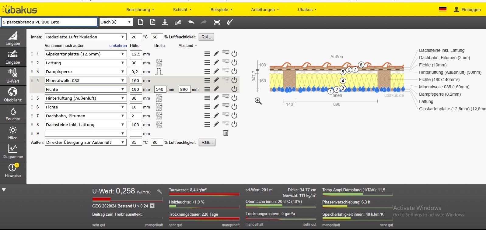

    Aufbau von außen nach innen:
    • Dachziegel mit Lattung
    • Bitumenbahn (genagelt, diffusionsdicht)
    • 1,5 cm Bretter (Schalung)
    • 3 cm Luftschicht
    • 16 cm Mineralwolle WLG 035 (zwischen aufgedoppelten Sparren)
    • Dampfsperre PE 200 (blau)
    • Unterkonstruktion
    • Gipskarton
    Laut Ubakus ist im Winter alles in Ordnung, im Sommer besteht aber Feuchtegefahr.
    Ein Baumeister, der im System eines bekannten Dämmstoffherstellers arbeitet, meinte: unbedingt Klimamembran.
    Ein anderer Handwerker sagte dagegen nur: „passt schon“.

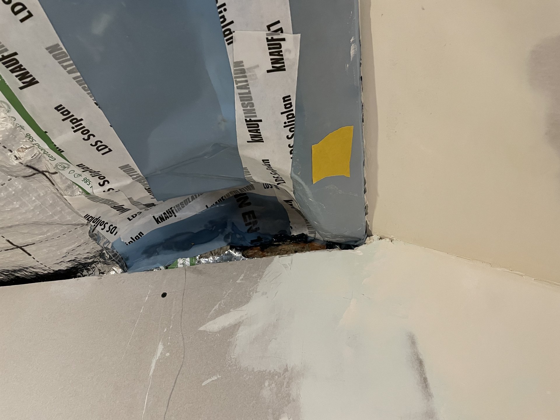

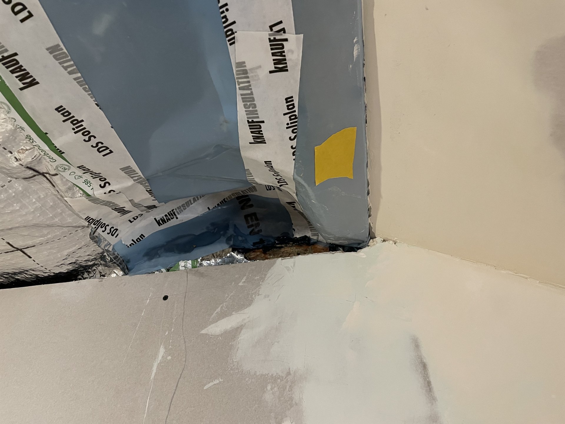

    Danke ToTi für deine Antwort. Was ich gefunden habe, wurde schon von der Firma oder mich nachgebessert. Ob sie aber wirklich alles unter den Platten abgeklebt haben, weiss ich nicht. Die GKP sind ja schon verspachtelt.

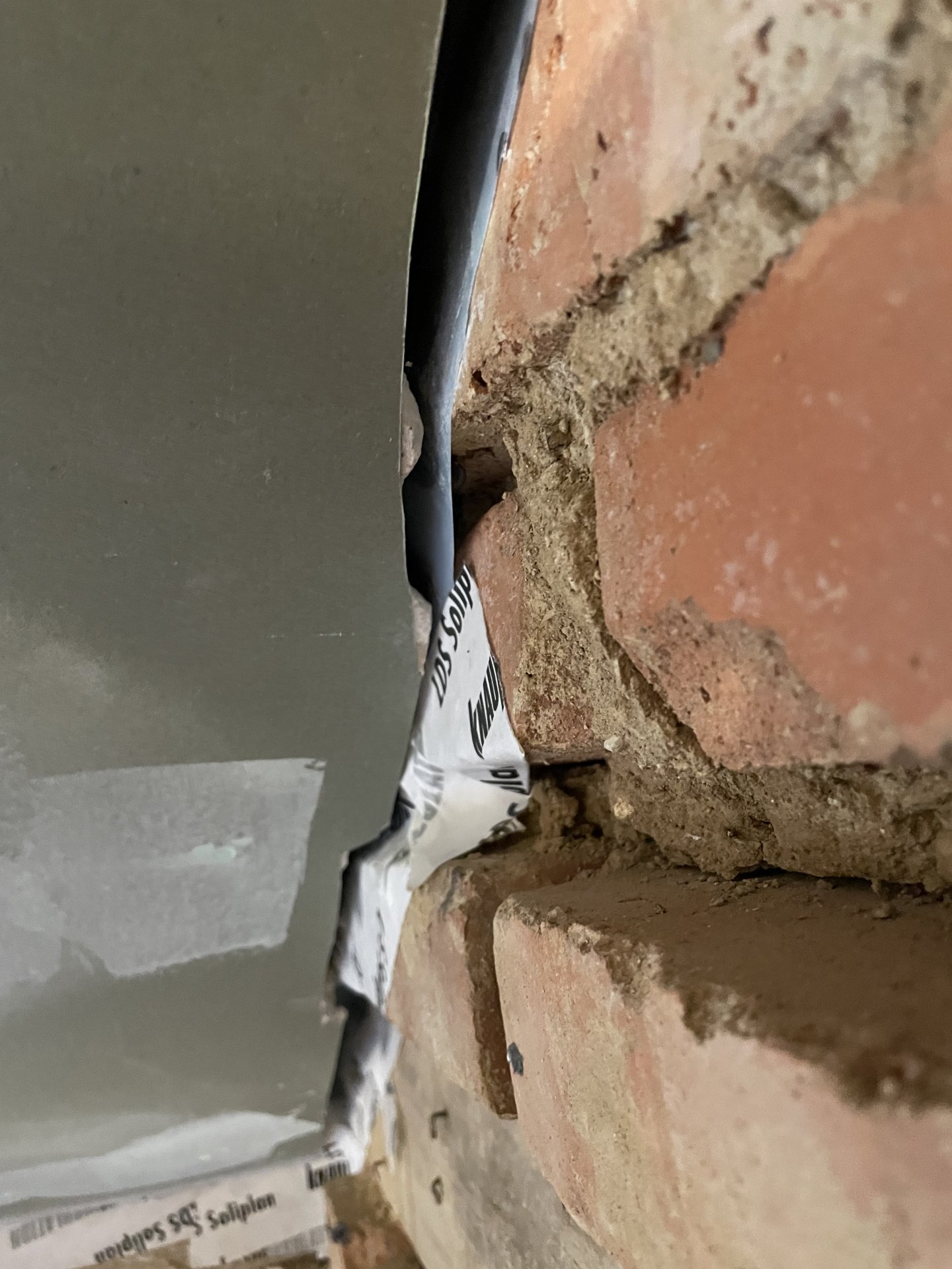

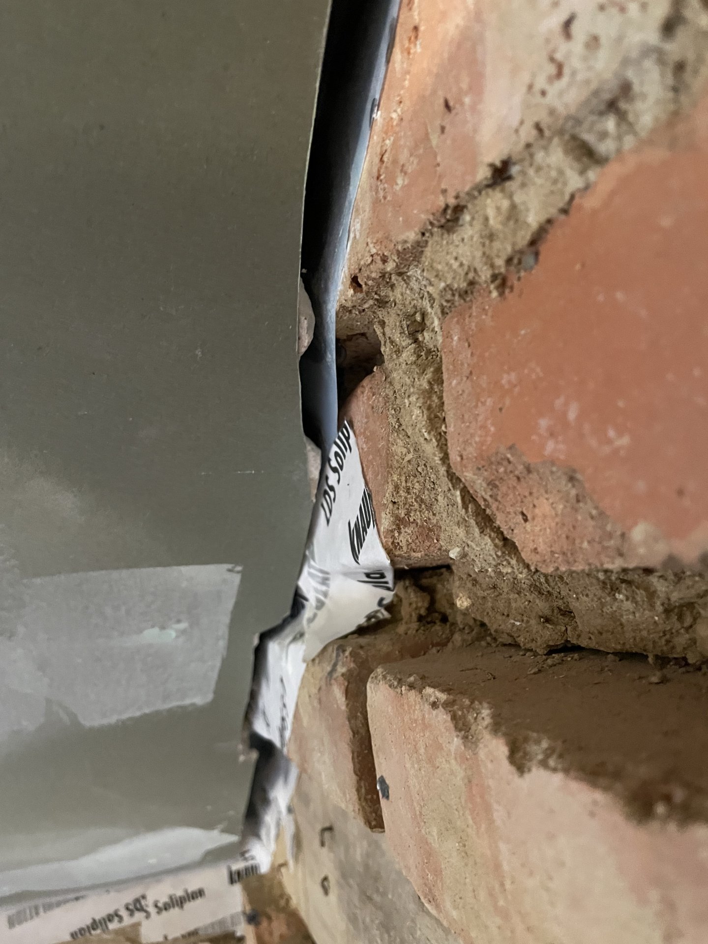

    Ein Beispiel von der Ausführung der Trockenbaufirma.

    Der Anschluss an das Mauerwerk ist komplett falsch. Da gehört vorher ein Glattstrich darauf und dann kann man das sauber andichten.
    GK runter und dann neu und richtig machen!

    Das habe ich eigentlich den Chef der Firma auch gesagt. Seine Antwort war, dass es sehr viel Kleber angebracht wurde und es ist gut so.
    Also jetzt ist die Frage, ob lieber selber machen, oder Sachverständiger einziehen (mit der Frage ob es sich eigentlich lohnt)...

    nimm mal was langes dünnes (Schaschlikspieß) und schieb das mal entlang der Mauerwerksfuge an verschiedenen Stellen rein. Solltest du da auf keinen Widerstand stoßen erübrigt sich die Antwort von dem Trockenbauer.

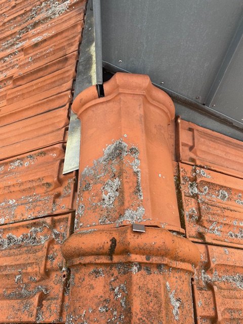

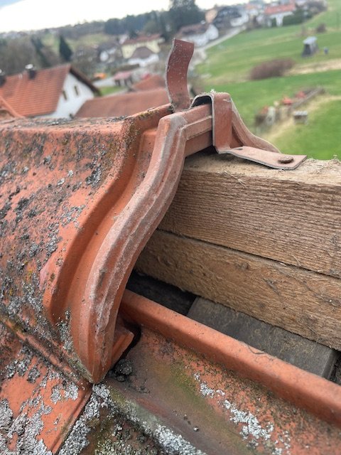

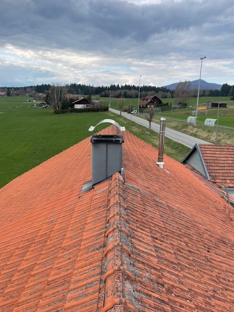

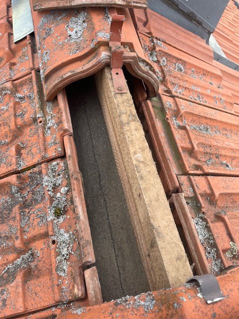

    Jetzt geht es um den First. Die Firstziegel wurden einfach aufgelegt, und ich muss die Dachbahn sowie einige Bretter zurückschneiden, damit ich dort eine Öffnung von 6–10 cm bekomme.
    Eine Dachseite zeigt nach Süden, die andere nach Norden. Nach meiner Recherche sollte ich deshalb am First ein Trennbrett anbringen, damit die Belüftung richtig funktioniert.
    Leider gibt es in meiner Nähe keine Dachdeckerbetriebe, und bei unserem Spengler konnte ich keine Firstrolle bekommen.
    Kannst du mir bitte sagen, welche ich kaufen sollte, damit die Konvektion bzw. Luftzirkulation nicht behindert wird? Soll ich nich etwas beachten wenn es jetzt eine Hinterlüftung unterhalb und eine oberhalb der Dachschalung gibt?

    Du meinst die Belüftung an der Traufe, oder? Bei dem Schlitz reichen auch 3cm. Du benötigst eine Zuluft mit einem freien Querschnitt von 200cm2/m Traufe.
    Bei 3cm Öffnung musst du den Materialanteil des Vogelschutzgitters einberechnen. Lochbleche haben einen Anteil von ca 60%, also ungeeignet. Gute Vogelschutzgitter haben einen Materialanteil von ca 30% und dann passt das.
    Dörken DELTA-PRO ROLL - First- und Gratrolle - 5 Meter Rolle ()
    Das kannst du nehmen, oder jedes andere von einem namhaften Hersteller. Am besten sind First-/Gratbänder die komplett aus Aluminium bestehen, denen macht die UV-Strahlung auch nach 25 Jahren nichts aus.
    Frag mal bei einem Zimmermannsbetrieb nach. Die haben das ganz sicher auch.
    Mach mal ein Foto. Ist das schon ein Trockenfirst? Wenn ja, dann reicht es, wenn du von Innen die Bretter heraus sägst.

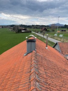

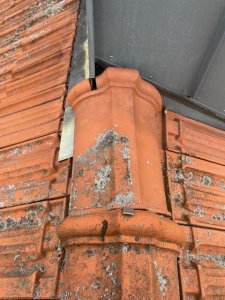

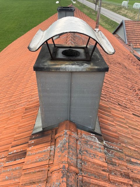

    Ja, die meinte ich. Das Wetter hat mir heute ein paar Fotos erlaubt, die ich beifüge.
    Mit dem Spengler habe ich wohl einen Fehler gemacht: Er hat mir ein normales Lochblech angeboten. Eigentlich wollte ich ein First-/Gratband aus Aluminium kaufen. Ich mache mir aber Sorgen, ob Regen oder Schnee dadurch Probleme verursachen könnten. Unsere Lage ist sehr windig; fast waagerechter Regen oder Schnee sind keine Ausnahme.
    Die Firstziegel sind nur geklemmt, liegen aber bereits direkt an der ersten Dachziegelreihe an. Muss ich sie etwas höher setzen, damit Belüftungsschlitze entstehen?
    Das Dach hat insgesamt fast 30 m Länge. Davon befinden sich etwa 15 m über der Dämmung; der restliche Bereich ist ein Schuppen ohne Dachbahn, nur mit Lattung und Dachziegeln. Außerdem gibt es noch eine Kleinigkeit, die ich vergessen habe: zwei Schornsteine - jeder nimmt fast einen ganzen Sparrenzwischenraum ein. Oder sollte ich das Ganze lieber einem Dachdecker überlassen?

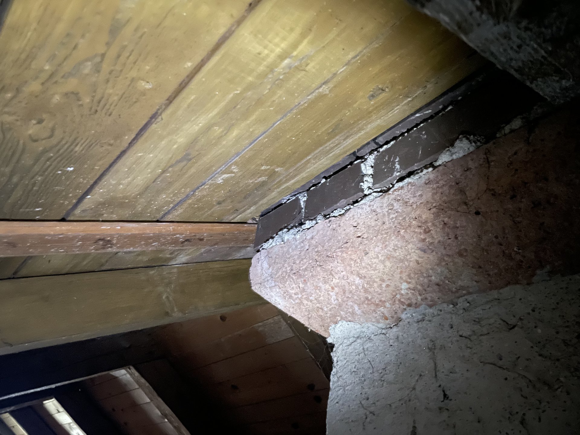

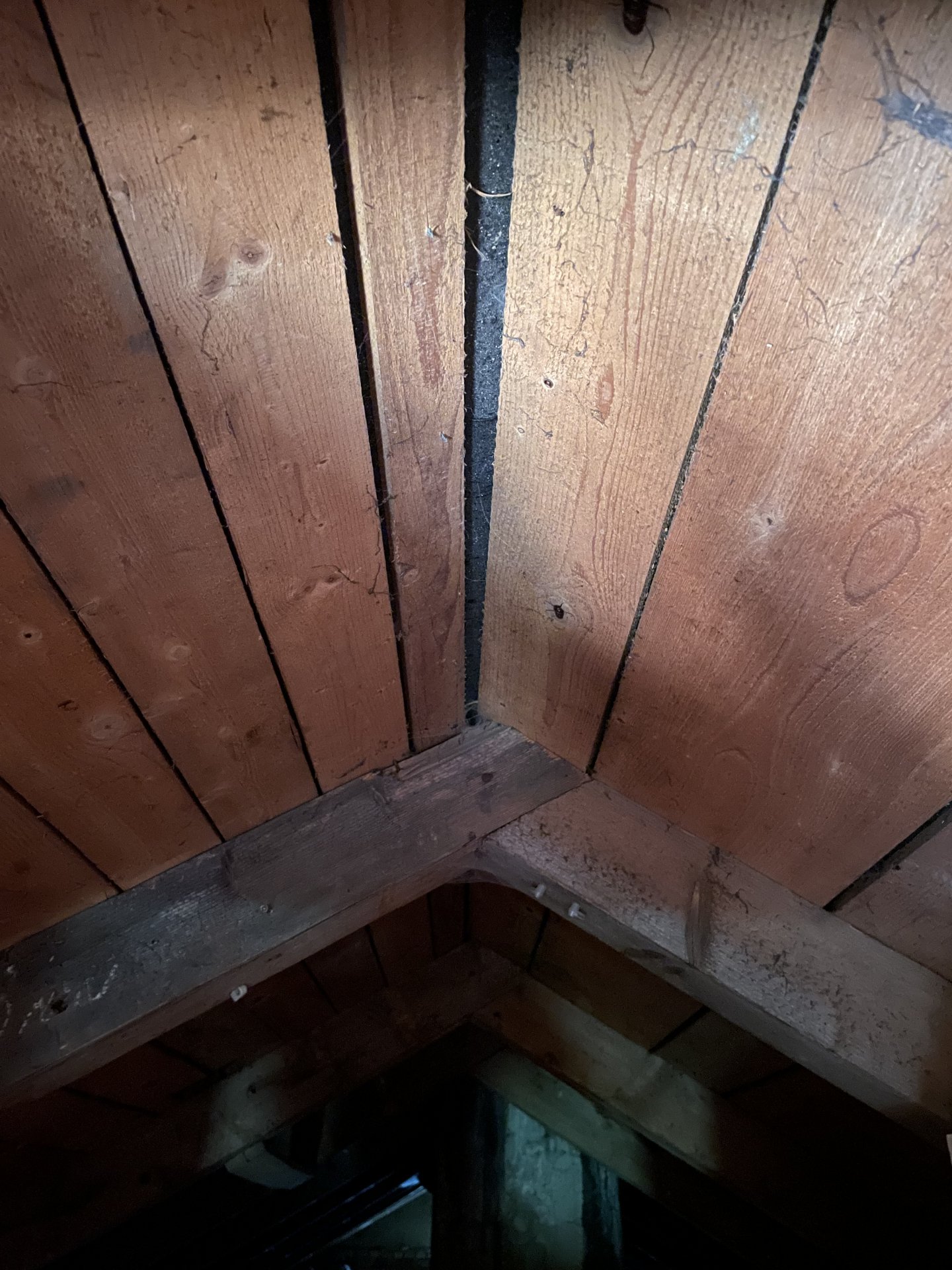

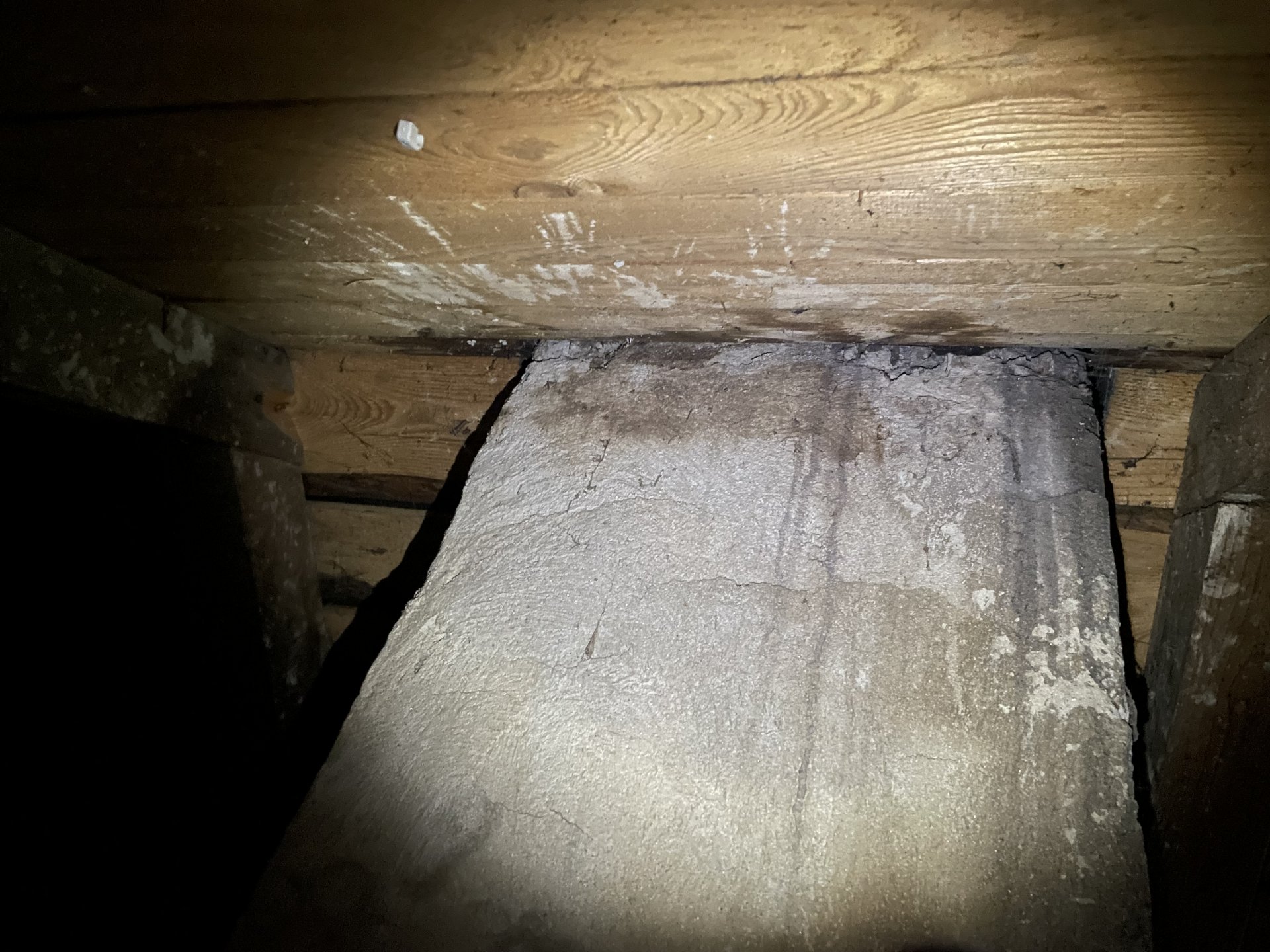

    Und noch Schornsteine von Innen.
    Wäre es sinnvoll, wenn ich die Luftströmung mittels Brett ableiten würde? Auch wenn die Öffnung dann nur etwa 15cm hätte?

    Ich gehe jetzt mal davon aus, dass der obere Teil nicht gedämmt wird, sondern nur die oberste Geschossdecke.
    Ich würde am First entlang einfach das erste Brett links und rechts von innen mit einer Säbelsäge entfernen. Wenn am Sparrenbereich ein paar cm in das Gefach ragen ist das nicht schlimm. Dann die Schalungsbahn rauschneiden. Unter dem Kamin das selbe, einfach ein Brett heraussägen.
    Unterhalb der Kamine gehören dann eigentlich 1-2 Stk Flächenlüfter eingebaut.
    Tja, der First....das ist schon ein Trockenfirst, aber der lüftet nicht, weil die letzte Ziegelreihe viel zu tief sitzt! Das ist falsch eingedeckt. Normalerweise müsste der First den Dachziegel noch locker 3-4 cm mehr überdecken. Das Brustblech vom Kamin hat die richtige Länge und so weit sollte auch der First über den Dachziegel decken. Da hilft dann auch kein Firstband mehr.
    Wenn man es richtig machen will, dann musst du schauen, dass du die obersten Ziegelreihen noch Richtung First gezogen bekommst. Mit etwas Glück reicht es aus, wenn du nur die letzten 2 Dachlattenreihen jeder Seite nach oben ziehst und befestigst. Wenn du Pech hast, benötigst du neue, breitere Firstziegel, oder du deckst das halbe bis ganze Dach um.
