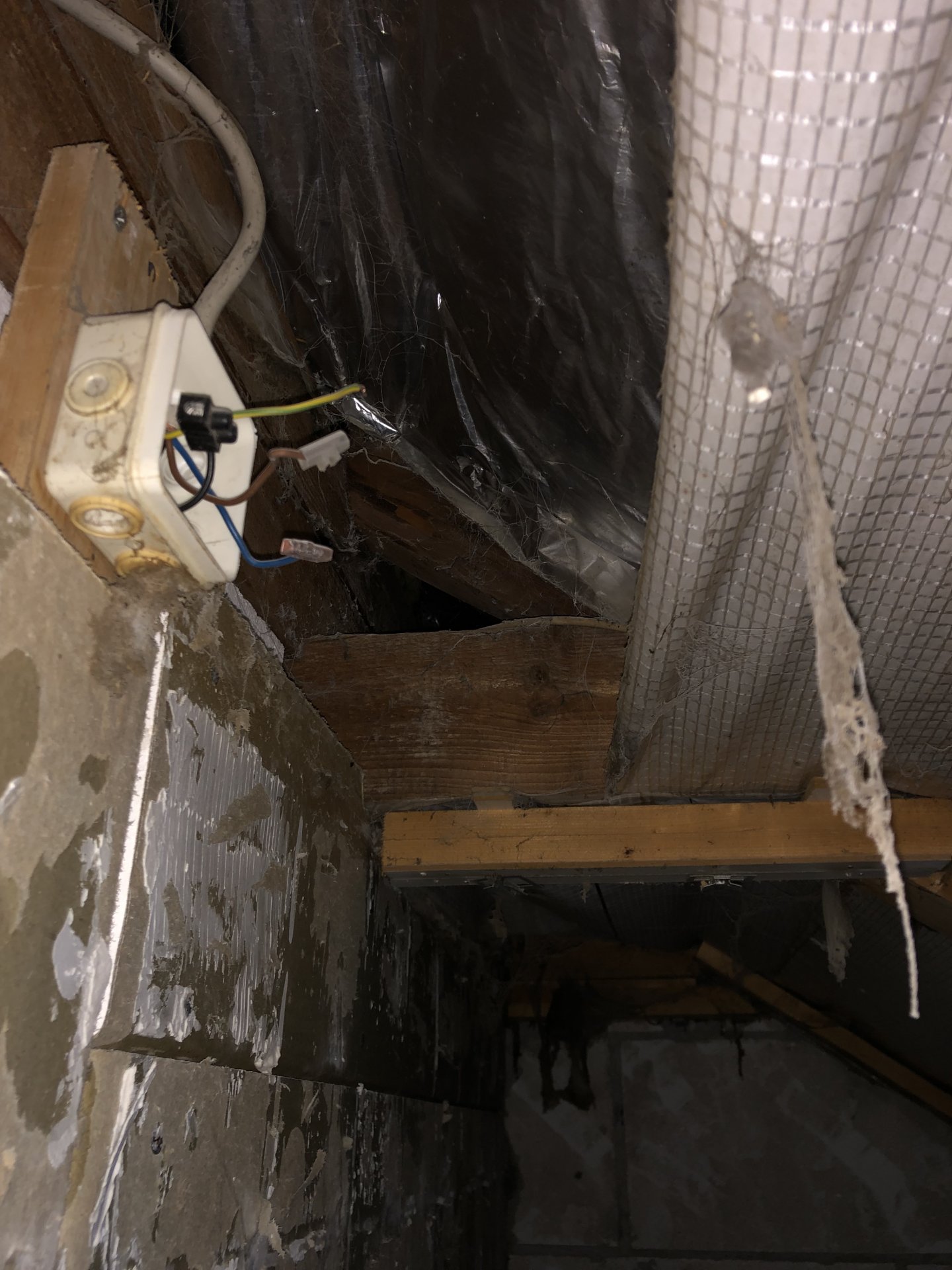

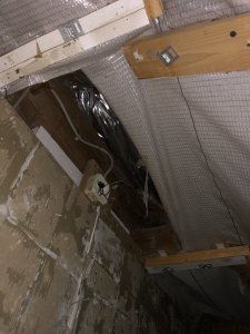

    ich habe ein Haus BJ 65 gekauft welches aktuell renoviert wird.
    Das Dach des Hauses wurde im Jahr 2004 ausgebaut, gedämmt und mit einer entsprechenden Dampfsperre versehen.

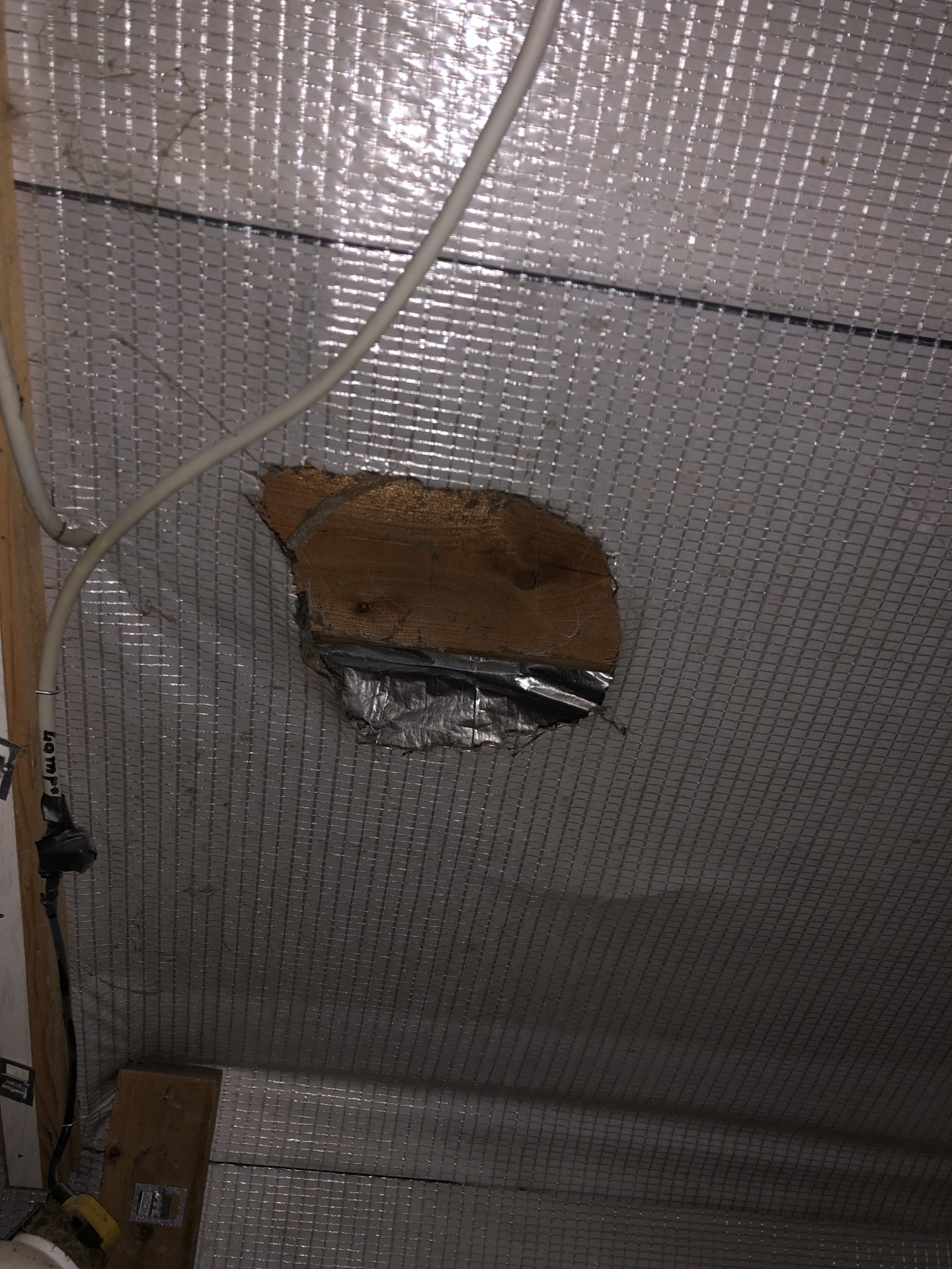

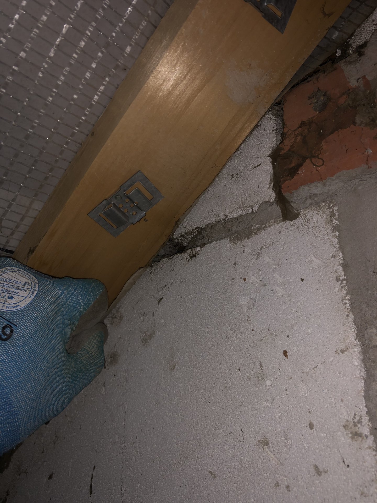

    Allerdings wurde die Dampfsperre nicht ganz fachgerecht gemacht. Und zwar gibt es teilweise Löcher in der Folie durch welche Lampen durchgeführt wurden und alle Übergänge zwischen den Folienbahnen sowie zum Mauerwerk wurden nicht abgedichtet.
    Ich habe ein paar Fotos angehängt.

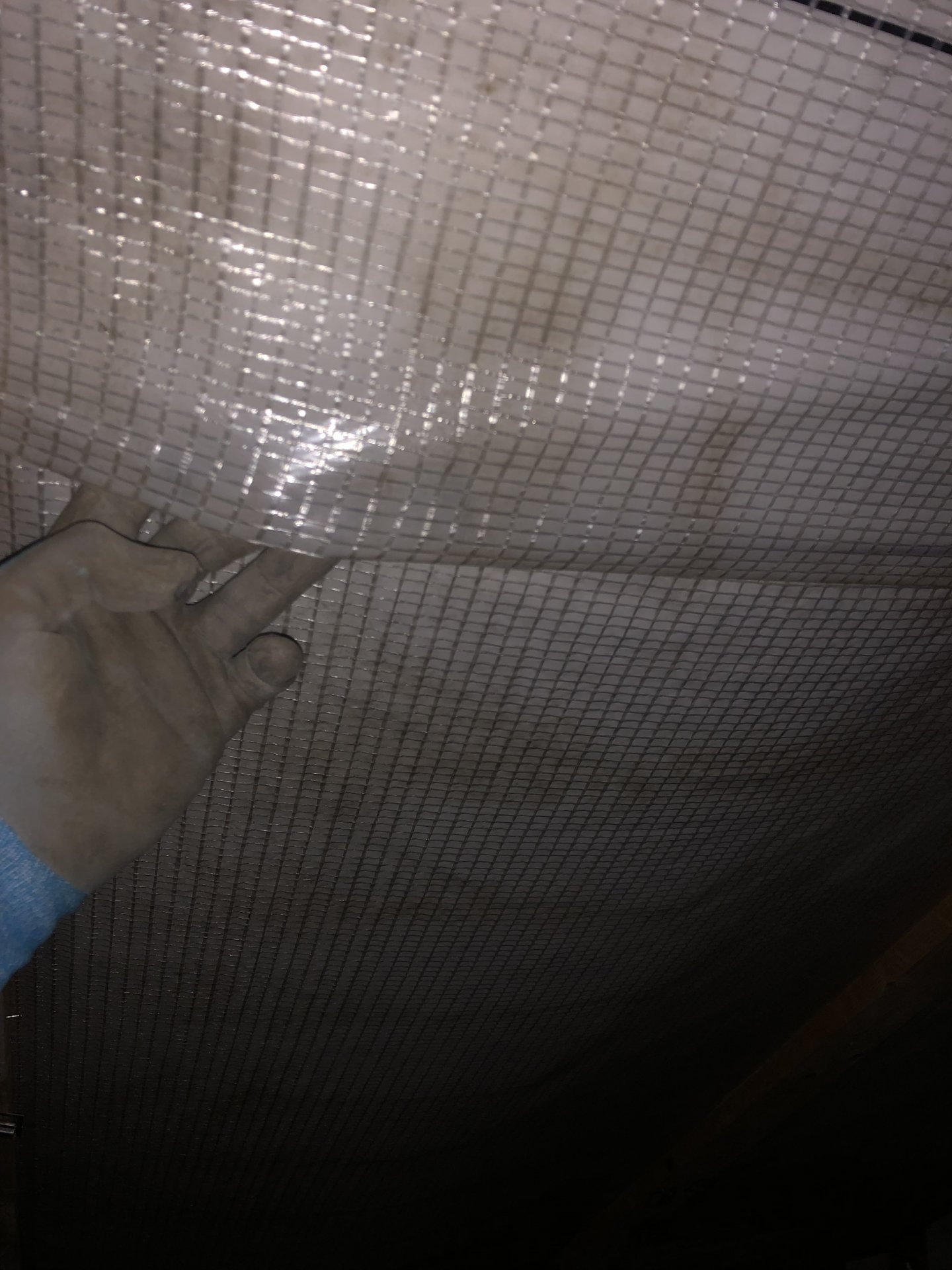

    Ich sehe zwar, dass es nicht fachgerecht gemacht wurde, aber ich kann auch keine Schäden erkennen. Also keinerlei Stockflecken oder ähnliches. Auch scheint es so, als sei unter der Folie nochmal eine Sperre, siehe Bilder.
    In dem Raum wo die Bilder entstanden sind war eine Holzvertäfelung über der Dampfsperre und der Raum war auch tatsächlich ein Badezimmer, also oft feuchte Luft. Im anderen Raum ist die Decke mit Rigips verkleidet, diesen habe ich (noch) nicht entfernt.
    Da unser Budget durch unser Kellerproblem (siehe Thema im Bereich "Keller") schon arg in Mitleidenschaft gezogen wurde, frage ich mich nun.
    Muss ich die gesamte Dampfsperre und sogar gar die Isolierung erneuern? Oder reicht es auch eine Abdichtung mit dem entsprechenden Dichtungsklebeband vorzunehmen.
    Die Räume werden vorerst als Lagerräume genutzt und werden vielleicht in einigen Jahren mal als Gästezimmer und Spielzimmer für die Kinder verwendet. Erstmal war der Plan wieder Rigibs drunter zu machen, zu verspachteln aber den finalen Ausbau dann zu machen wenn die Räume auch eine tatsächliche Verwendung erhalten sollen.
    Was wäre hier die beste Vorgehensweise?

    Scheint eine Alukaschierung der Dämmung zu sein?
    Wenn keine andere Nutzung erfolgt (insbesondere Heizung etc.) erst mal Flicken und dann später einmal fachgerecht neu.

    Was immer dort verbaut wurde - eine Klimamembran oder Dampfbremse stellt das eher weniger dar, sieht eher wie eine USB mit Gewebe aus ( mehrlagig) oder wie Simon bemerkte gab es einige Glas Wolle oder Mineralwolle Dämmung die solche Kaschierung hatten. Von 2004, die 'Halbzeit' ist vorbei, sprich die Sicherung gegen 'Feuchte' vllt eine Decade noch, zusätzlich nirgendwo sauber angeschlossen und Bad war auch noch vorhanden, ein Rückbau ist zu empfehlen und den Dachstuhl mit kontrollieren ggf behandeln, die Wandanschlüsse verputzen etc

    Ich wäre eher für a) einmal komplett neu und richtig machen oder b) erstmal gar nix machen

    Das ist zwar nicht die Antwort die ich mir erhofft hatte, aber ich frage ja auch nicht nach um die Antwort zu bekommen die ich mir wünsche, sondern die die ich brauche.
    Die Elektroplanung für die Räume habe ich schon abgeschlossen. Aber der Ansatz ist natürlich auch richtig. Wenn ich jetzt erstmal nur alles neu mache, die Verlattung schon mal dran mache, aber die Platten noch nicht setze ist der Aufwand und Dreck bei späterer Umsetzung ja auch überschaubar.
    Danke für die Rückmeldungen.
    Tut dem Budget zwar noch mehr weh, aber besser richtig machen, als irgendwann Probleme zu haben.
