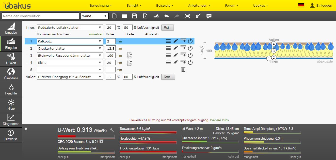

    Zuerst: Ich bin Bauneuling. Bzgl. Dampfsperren liest man oft nur in Bezug auf Dachböden. Ob man diese in allen Räumen benötigt, verstehe ich noch nicht so ganz. Ich nehme an im Bad würde es auch Sinn machen. Oder Küche.
    Wenn ich z.B. im Badezimmer Gipskartonwände und Decke habe, komplett verkittet und verputzt und alles, diese unten mit dem Bodenbelag mit einer Dichtfuge abdichte, dann habe ich doch einen "Gasdichten" Raum?
    Das ist bei mir in jedem Raum so. Es erschien mir einfacher zwischen Gipskartonwand und Bodenbelag eine Dichtfuge zu ziehen, Sockelleiste drüber, sieht niemand. Jetzt sind doch meine Räume "Dampfdicht".
    Es kann nun so oder so keine feuchte Raumluft dahinter und in der Isolation kondensieren. Wozu brauche ich noch eine Dampfsperre oder Dampfbremse dahinter?
    Wenn es so einfach wäre würden es wohl mehr Leute so machen, lese ich aber nirgendwo. Daher vermute ich, ich habe ich einen Denkfehler gemacht? Ist das so?

  4. BaUT
    9.396
    5.902
    "luftdicht" - JA
    "dampfdicht" - NEIN
    Gib doch die gesamte Außenwandkonstruktion deines Bades mal in UBAKUS.de ein, dann verstehste vielleicht was passiert.

    Also Luft kann nicht durch, aber der Dampf soll wiederum in ausreichend schädlichem Masse durch Putz, Haftgrund, Rigips bis an die Isolation gelangen und dort kondensieren? Wie soll das da durch?

  8. BaUT
    9.396
    5.902
    Diffusion - von warm nach kalt - sie folgt dem Temperatur- und Feuchtegradienten.
    Das ist Physik, die funktioniert auch ohne dass du sie verstehst!
    Ob es zu Schäden geführt hat, also zu Tauwasser und Schimmel in der Dämmebene und damit zu einem Qualitätsverlust der Dämmung und Schäden an benachbarten Bauteilen, wirst du erst feststellen, wenn du es aufmachst und nachschaust.
    Kannst aber auch alles ignorieren, solange dir der Schimmel nicht aus der Steckdose der Vorwandinstallation rauswächst. Machen viele so, die in den letzten Jahrzehnten Vorwandinstallationen an kalte Außenwände gebaut haben (ohne DS).

  10. BaUT
    9.396
    5.902
    Kannst du deine gesamte Konstruktion bitte einfach bei UBAKUS.de eingeben, statt hier seltsame "Glaubensfragen" aufzuwerfen?!
    Da bekommst du eine klare Antwort ob der Schichtenaufbau tauwasserfrei, tauwasserunkritisch oder problematisch ist.

  17. BaUT
    9.396
    5.902
    Bitte stell doch deine Berechnung als Screenshot hier online!
    Die Maßeinheit für Tauwasserbildung innerhalb einer Außenwand ist nicht "Anzahl der Tröpfchen", sondern [g/m²]!
    Mach eine Zeichnung von deiner Außenwand mit Maßen und ordentlichen Materialangaben und dann können wir das auch durchrechnen und dir erklären um was für eine Konstruktion es sich handelt
    a) tauwasserfreie Schichtenfolge
    b) Schichtenfolge mit zulässigem Tauwasserausfall (<500 g/m²)
    c) tauwasserkritische Schichtenfolge
  18. #18 Balli12, 10.11.2022
    Balli12
    Balli12
    10.11.2022
    16
    Ich glaube Gramm reichen da nicht mehr. Diesem Rechner zufolge habe ich wohl ein Wasserwerk gebaut :)

  19. #19 BaUT, 10.11.2022
    9.396
    5.902
    bitte in der Kirche!!!
    Bauphysik ist WISSEN statt GLAUBEN.
    2 cm Massivholzplatte aus Eiche als Fassade außen?
    Wie darf ich mir das vorstellen? Oder reden wir hier doch eher über eine meist nicht wirklich luftdichte Stulpschalung oder Boden-Deckel-Schalung?
