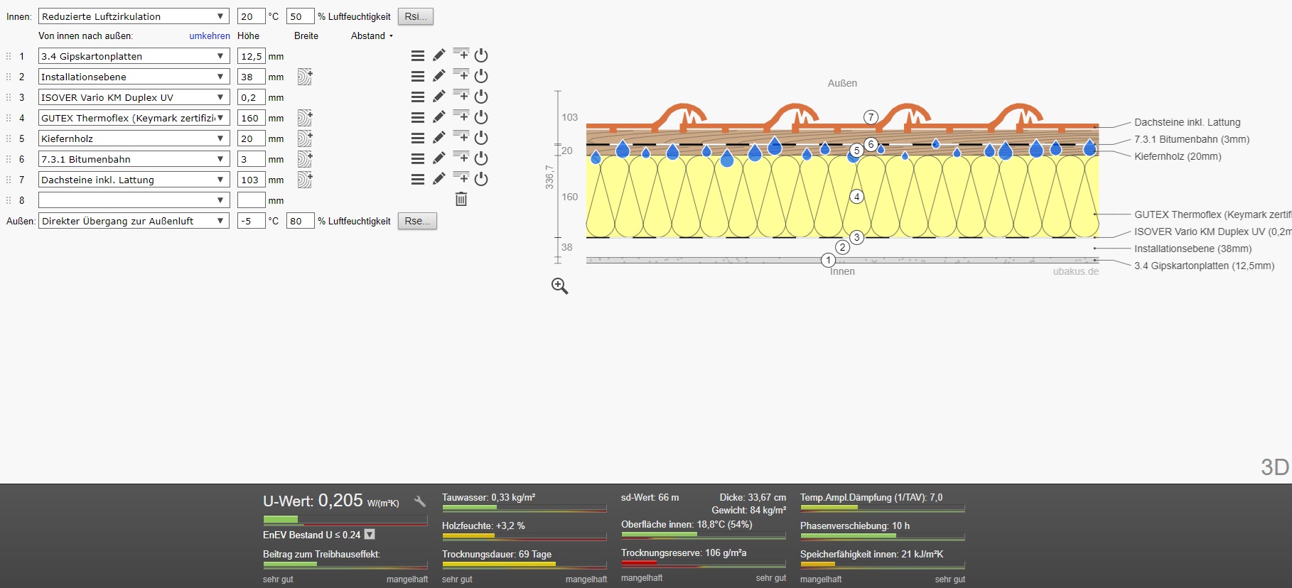

    Also ohne Unterlüftung der Brettschichtebene wird es lt. UBAKUS kritisch bzw. feuchteschutztechnisch bedenklich, auch mit einer Klimamembran. Hab da mal ein Beispühl gerechnet.
    Wie hoch ist denn eigentlich der Sparrenraum?
    Hinzu kommt noch, dass ja auch ein konvektiver Feuchteeintrag möglich ist, wenn nicht alle Folienanschlüsse gemäß DIN 4108-7 wirklich luftdicht ausgeführt werden.

    Also nach der Berechnung in #8 fallen pro m² etwa 330 Tauwasser aus. Bis zu 500 g wären zulässig lt. Norm. Und wenn du nicht mit MiWo baust sondern tatsächlich mit einem feuchtigkeitsspeichernden Dämmstoff (Hanf, Jute oder Holzweichfaser) dann kannst du auf die Unterlüftung zwischen Brettschalung und Gefachdämmung verzichten und tatsächlich innen alles mit einer feuchteadaptiven Dampfbremse ("Klimamembran") ausstatten, so dass die Feuchte im Sommer wieder nach unten (innen) austrocknet.

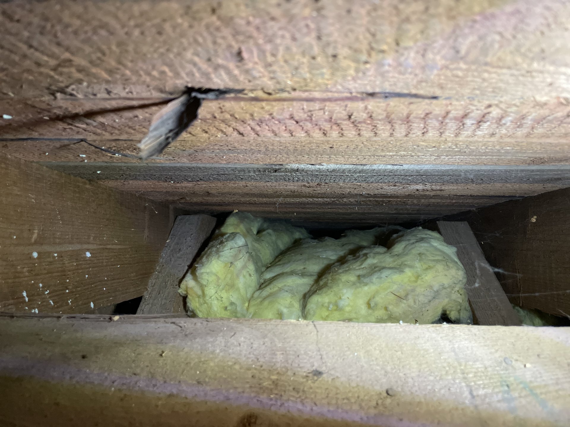

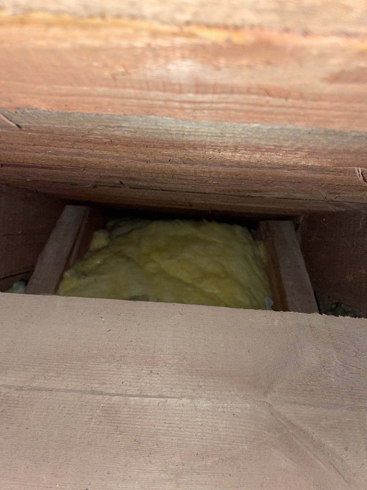

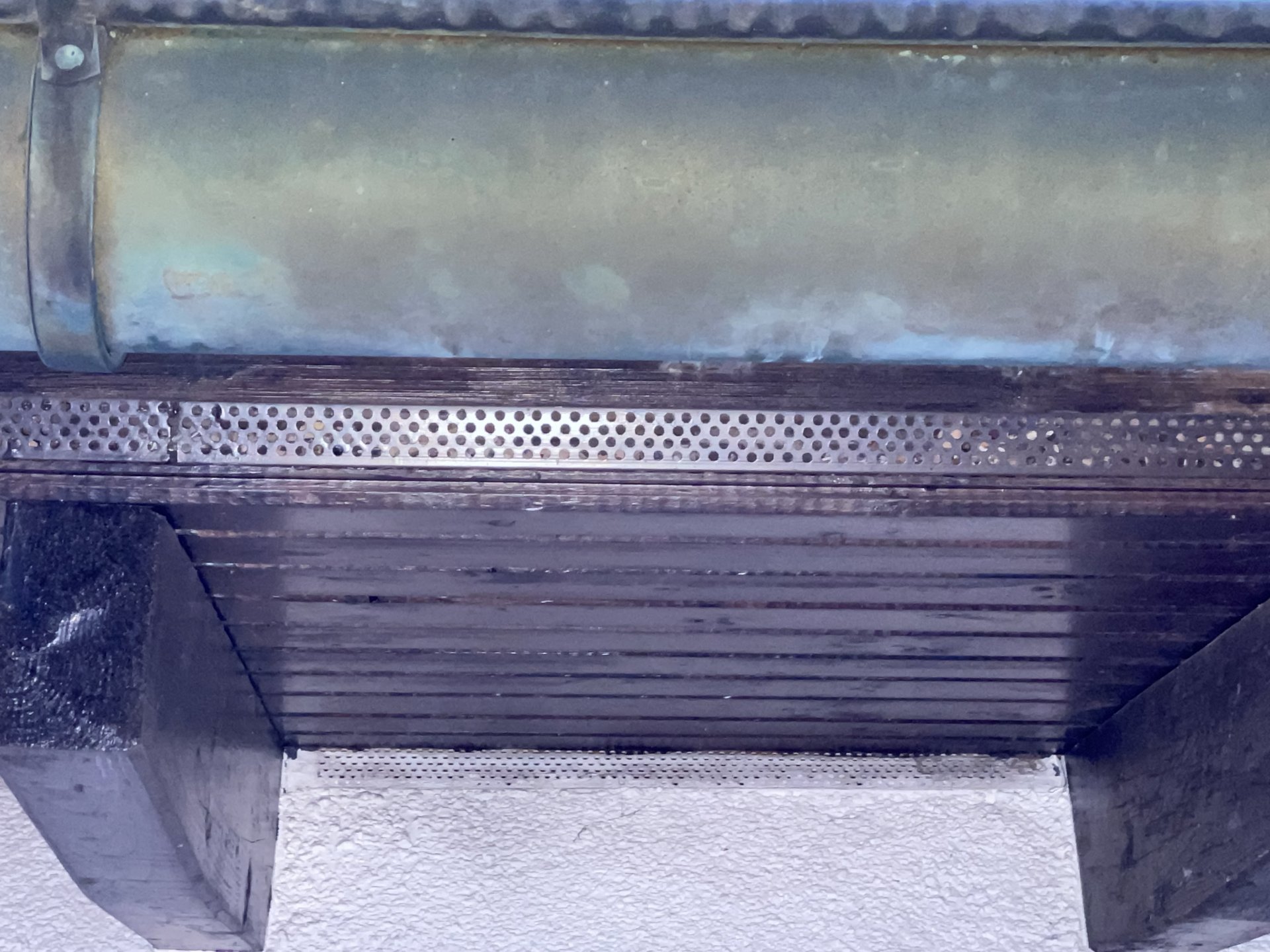

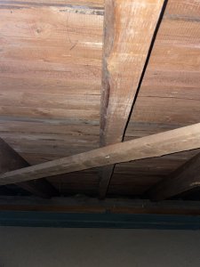

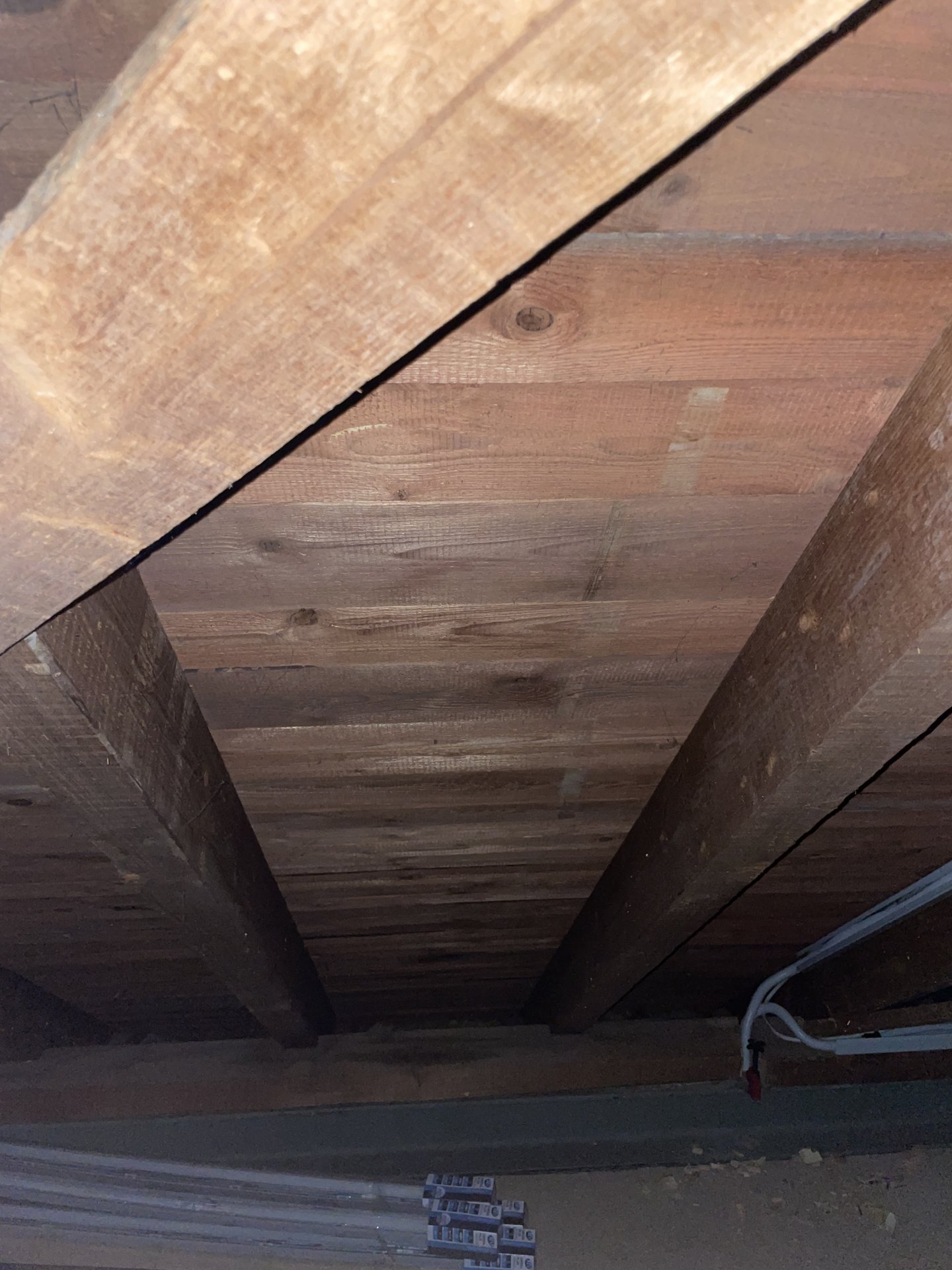

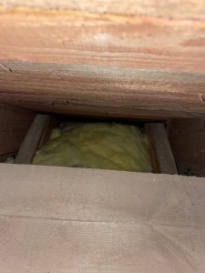

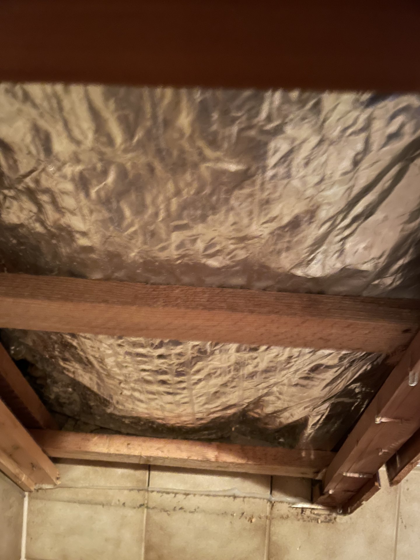

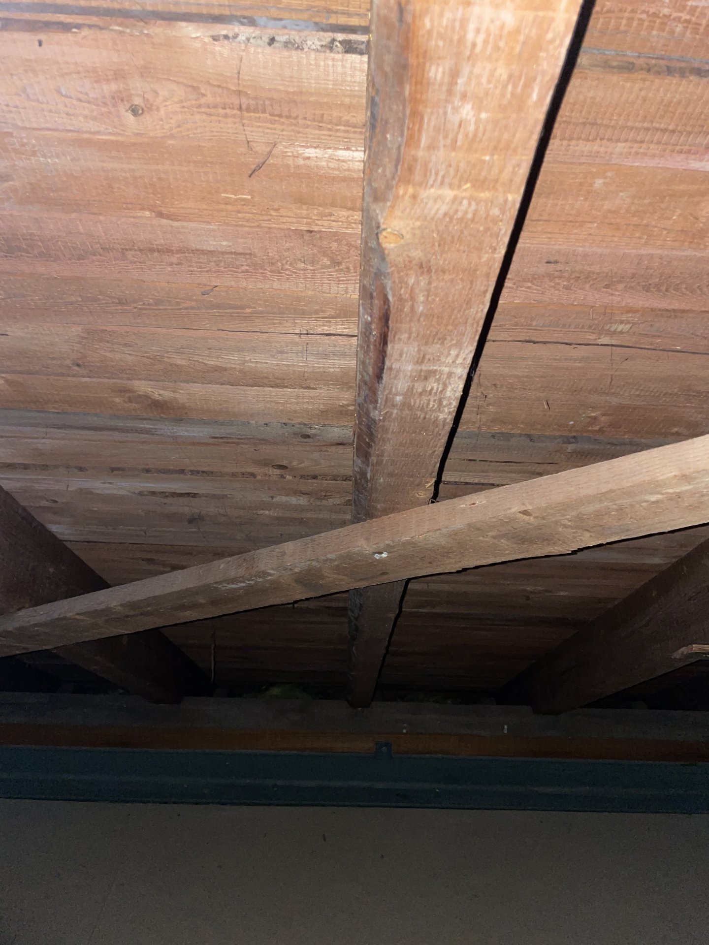

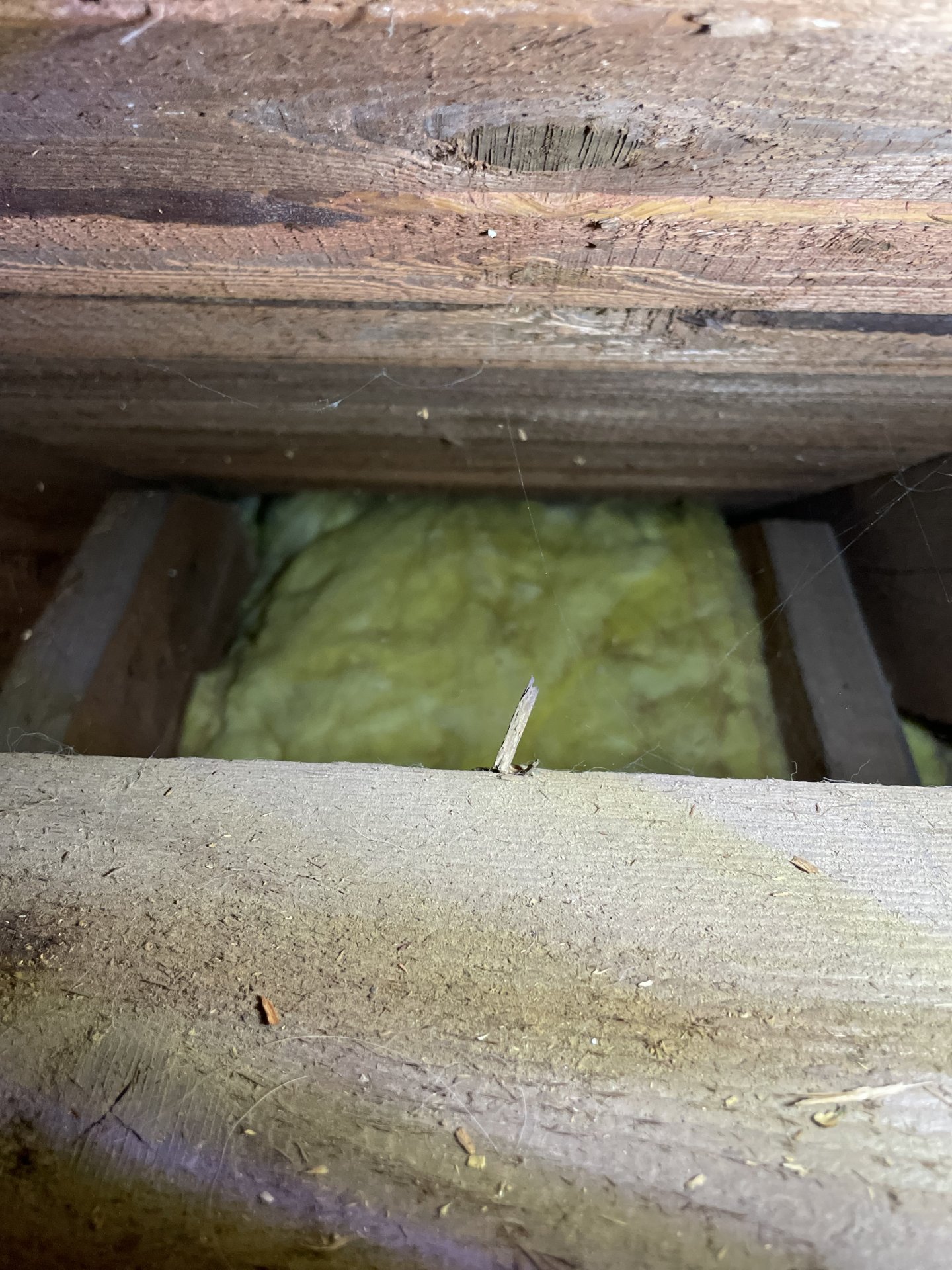

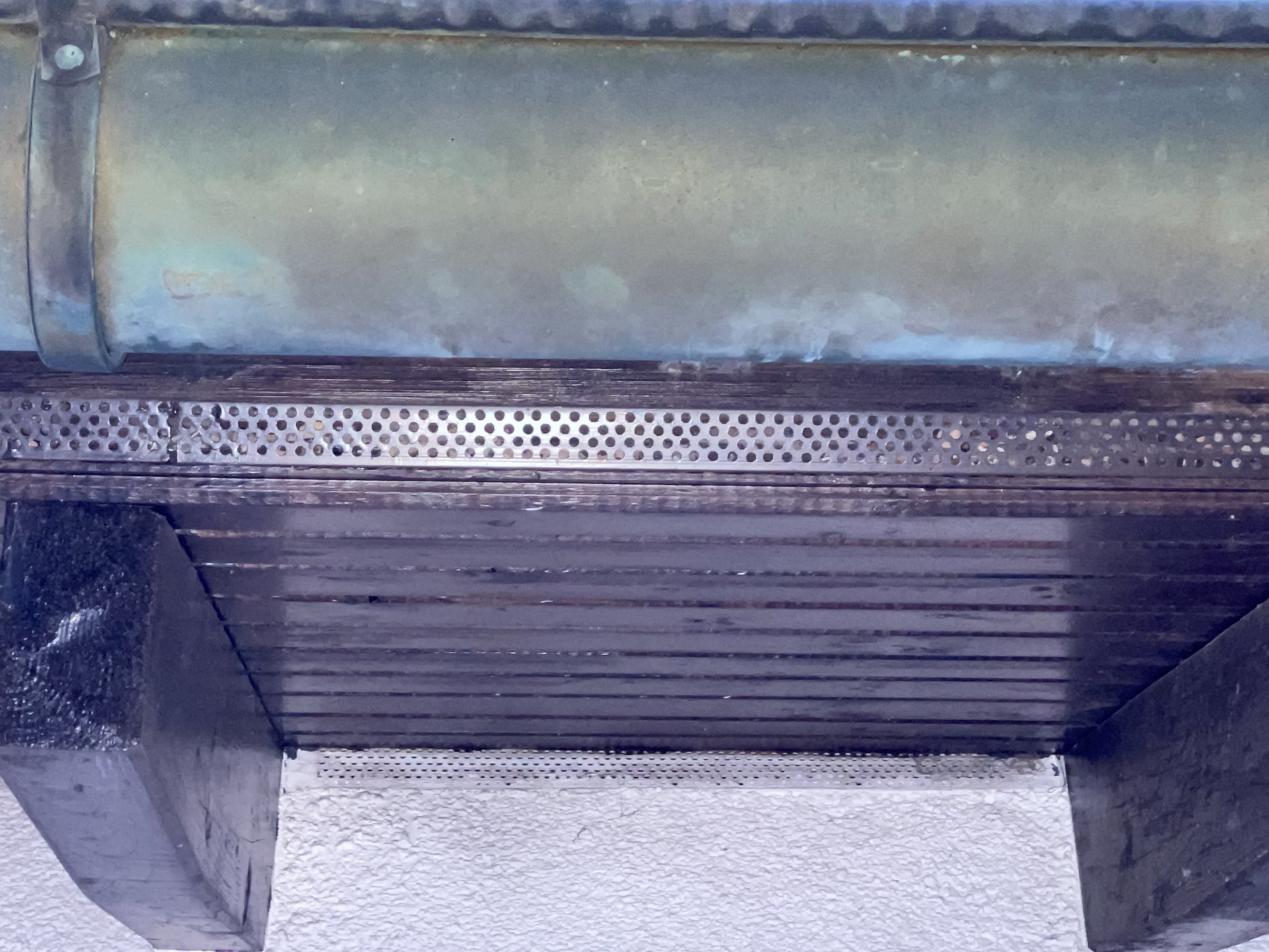

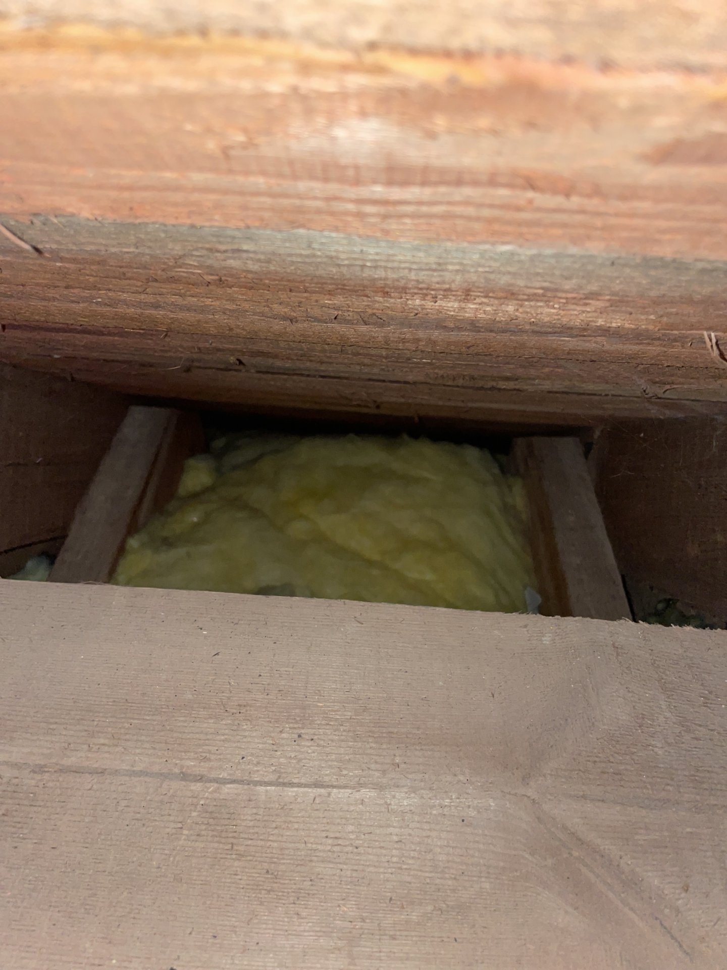

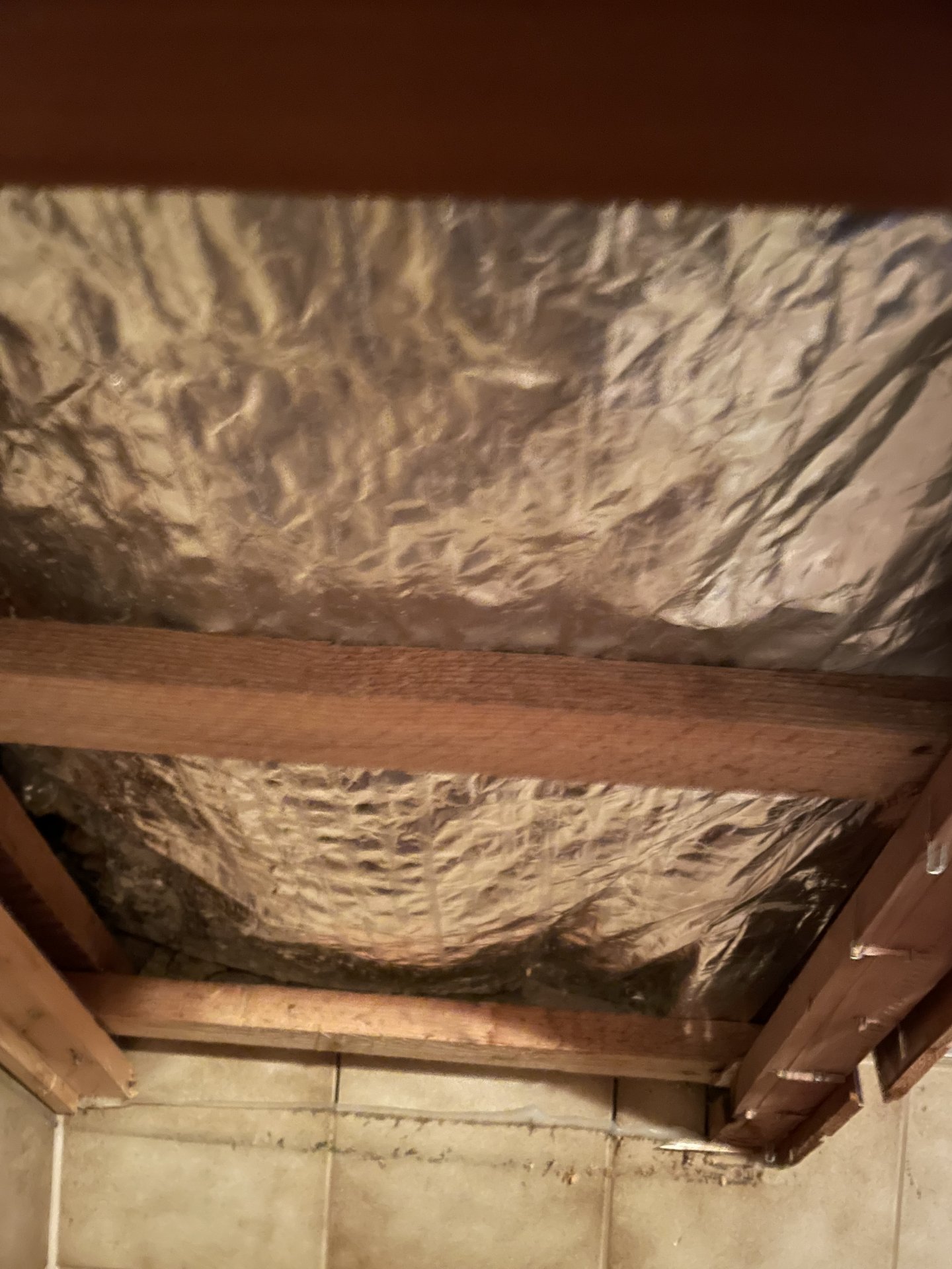

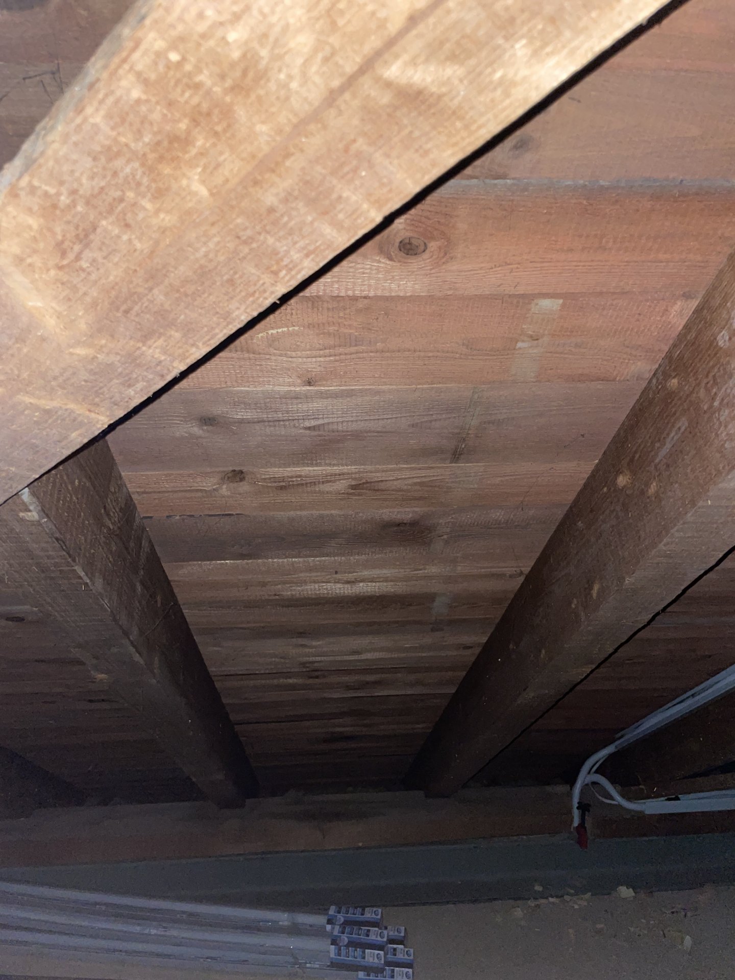

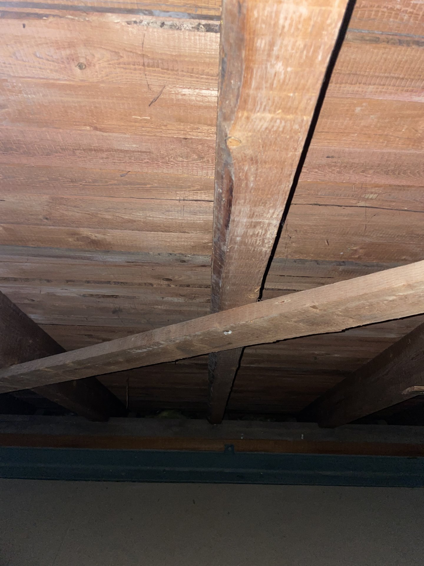

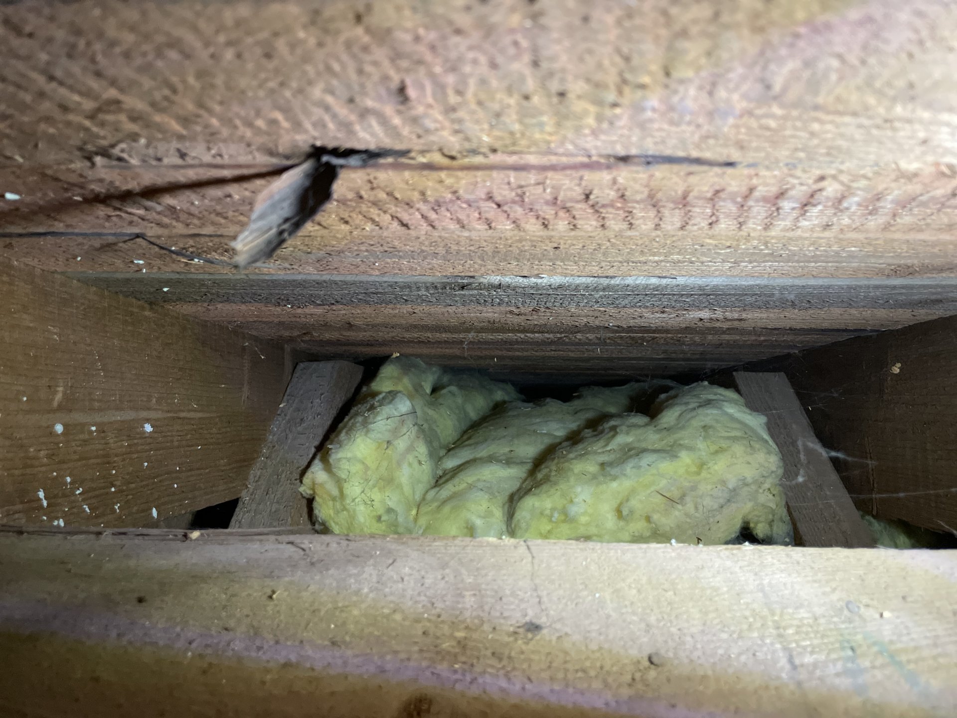

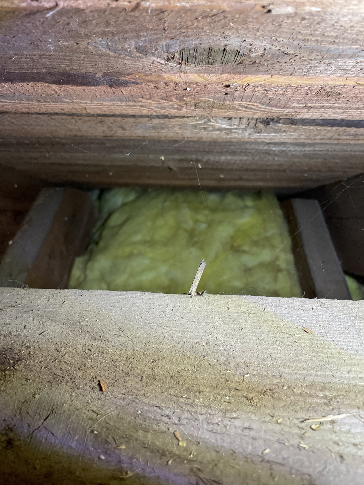

    Jetziger Aufbau ist:
    Dachziegel/Lattung/Bitumenbahn/schalbretter/16er Sparren mit Zwischensparrendämmung (Dämmung teilweise bis zu die Schalbretter) die Dämmung ist mit Alu kaschiert/Holzdecke
    Ich würde gerne die Holzdecke durch Rigipsplatten ersetzen und in diesem Zuge wurde mir empfohlen auch die Dämmung zu erneuern und mit einer dampfbremse auszustatten. Nach mehr fachen Beratungen und informieren wurde mir immer gesagt ich brauch eine Hinterlüftung da mein Dach durch die bitumenschicht Diffusionsdicht ist.
    Empfohlener Aufbau
    Ziegel/Lattung/Bitumenbahn/Schalbretter mit 3cm Hinterlüftung Traufe-First/Zwischensparrendämmung/Dampfbremse/lattun/Rigips
    OG in der Dachschräge und Decke gedämmt. Der darüber liegende Spitzboden ist nicht gedämmt.
    von der Variante mit dem Speichernden dämmstoff bin ich ehrlich gesagt nicht begeistert da mir immer gesagt wurde ich brauche überall Raum Belüftungen und kann den Spitzboden nicht mehr nutzen da die deckenfläch bzw. der Boden am Spitzboden offen bleiben muss für die rücktrocknung.
    Mir ist auch bewusst dass die einzig richtige Vorgehensweise wäre Dach und Dämmung im Verbund komplett zu erneuern. Leider ist dies aber aus Finanziellen gründen momentan nicht zu Stämmen.
    Anbei noch ein paar Bilder
  18. BaUT
    9.408
    5.907
    Also es geht beides:
    1. TRADITIONELL: mit Lüftungsebene zwischen Gefachdämmung und Brettschalung. In diesem Fall kannst du raumseitig zwischen Sparren und Trockenbaubekleidung die billigste DB (blaue PE-Folie) verbauen.
    2. AKTUELLE LÖSUNG: Vollsparrendämmung und raumseitig zwischen Sparren und Trockenbaubekleidung eine feuchteadaptive DB (Klimamembran) verbauen.

    Sorry, wenn ich da einschreite, aber ein Vollsparrendämmung bei einer oberseitigen angebrachten bituminösen Bahn halte ich für sehr gefährlich.
    Dann noch ein Klimamembran? Wenn man das mal ganz kurz durchrechnet, erhält man das Ergebnis, das bei einem Sd-Wert von 2,3 m ca 0,4Kg/m2 Wasser anfällt. Nach DIN darf das sein, aber das hier ist nach dem Glaserverfahren gerechnet. So eine Konstruktion gehört nach WUFi oder ähnlichem gerechnet. Nicht umsonst nennt man im Flachdachbereich, Dächer mit Zwischensparrendämmung, ein selbstkompostierendes Dach. Wir hätten dann hier einen ähnlichen Dachaufbau.
    Zumal diese Konstruktion nach ZDVH und DIN 4108-3 nicht nachweisfrei ist. Diese verlangt eine einen Sd-Wert der Unterdeckung von max 0,2m. Das hat die verbaute bituminöse Bahn auf keinen Fall. Nicht nachweisfreie Konstruktionen sind mit z.B. mit WuFi zu berechnen.
