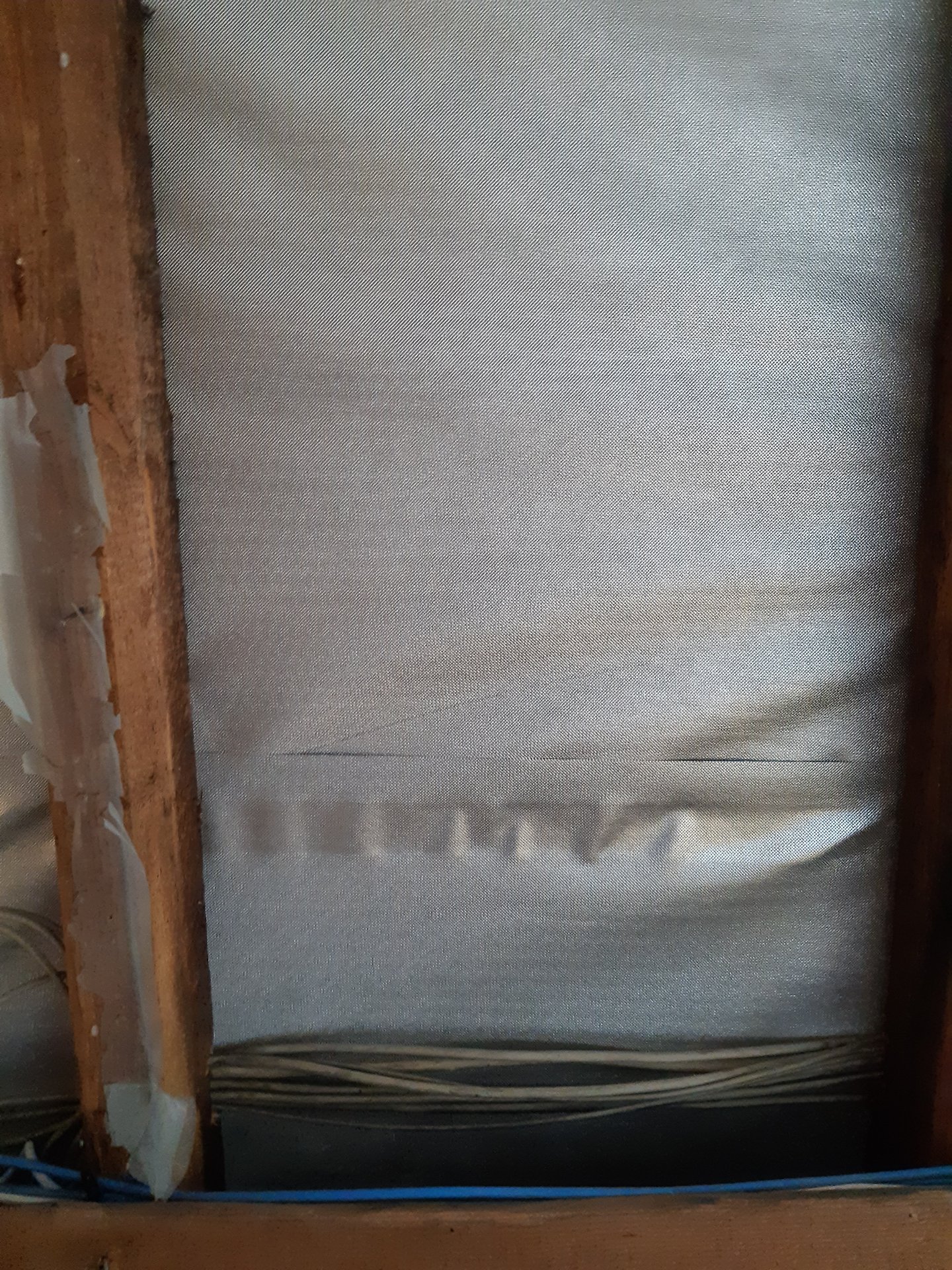

    Hallo Experten.-
    Laut Angebot
    Dampfsperre
    als Luftsperre und Dampfbremse aus PE mit aufkaschiertem PP Spezialvlies und 2 m
    Sd-Wert nach Herstellerangaben verlegen.Stöße und Überlappungen sind mit Alujet
    Difutape luftdicht zu verkleben.
    Für mich sieht das aus wie eine Aluminium Folie.
    Und stinkt, 2 Handwerker bekamen Husten und ein Kratzen im Hals.

    Für mich sieht eher aus wie der Stoff aus dem Nutten ihre Miniröcke machen… Produktbezeichnung oder sowas hast nicht zufällig? Und wer hat das wo genau hin gemacht? Ich werd aus dem Bild nicht ganz schlau?
    Und ganz wichtig: Was ist deine Frage?

    Dachdecker montierte diese nenne es Mal Folie.
    Stimmt diese Folie. Mit dem Angebots. Text ein

    Folie wurde aussen auf die Dachsparren vom Dachdecker montierte.

    lass dir doch einfach vom betrieb nennen, welches produkt exakt verarbeitet wurde?
    die meisten unterspannbahnen die ich kenne, haben aufdruck mit marke etc.

    Ohne Aufdruck kann man das natürlich nicht sicher sagen, aber das sieht schon aus wie z.B. Linzmeier L+D Folie, die als Dampfbremse unter Aufdachdämmungen verkauft wird.
    Die Produkte von Alujet kenne ich nicht.
    Dass davon aber jemand Probleme beim Atmen bekommt, kann ich mir nicht vorstellen.
    Das wird eher die alte Mineralwolle sein, die in Resten bestimmt noch an den Sparren hängt.
