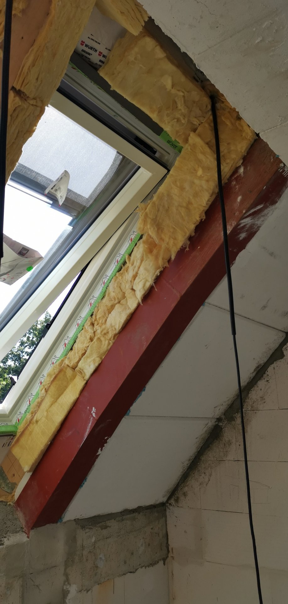

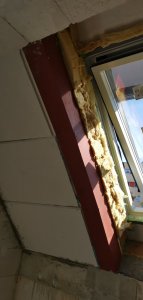

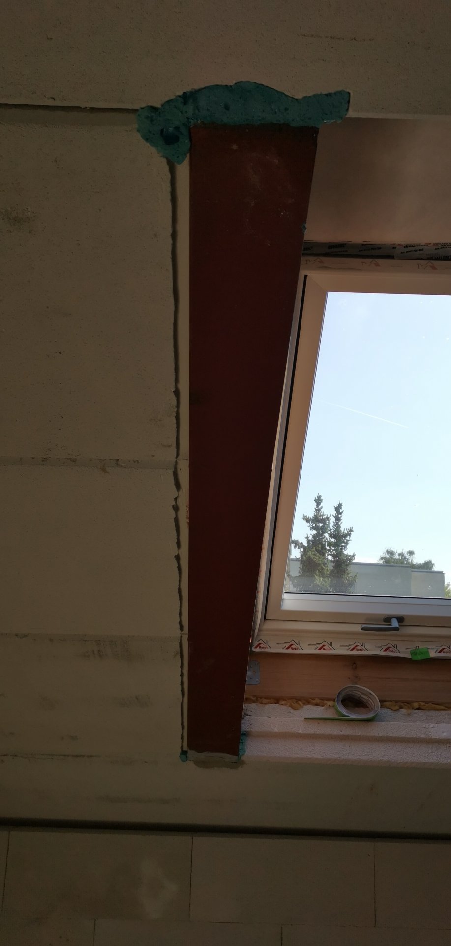

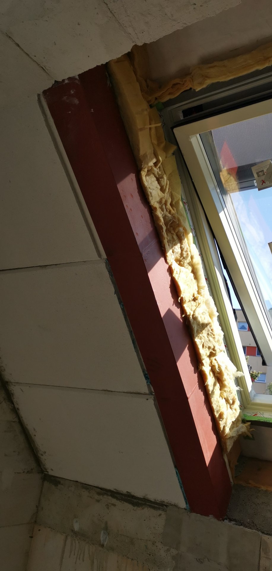

    Kann mir eine sagen wie man hier am besten verfahren kann? Da ich aber kein klassisches Dach habe, ist es etwas anders bei mir. Habe Porenbetonplatten, darunter die Träger. Normalerweise stopft man ja die Seite mit Dämmung aus, macht eine Dampfsperre drauf und macht das zu. Wie soll man hier verfahren? Mach ich die Wolle über die Träger und dann die Folie drüber oder nur bis zum Träger. Ich frage das wegen Schwitzwasser. Und dann die Rigipsplatten drüber.

    Wo soll denn die Dämmebene hin?
    Grundsätzlich sollte die Dampfbremse durchgezogen werden, aber ich verstehe die Frage noch nicht.

    Soviel Dämmung wie geht, ist augenscheinlich eh extrem knapp, kein Dämmset bei etc.Dampfsperre auf den Stahl anschließen.
    Wenn deine Trocknenbauplatten über alles kommen,auch dort dämmen.

    Das, was an Dämmung hier zu sehen ist, ist noch natürlich noch nicht fertig. Meine Frage ist ob man die Dämmung + Folie nur bis zum Stahlträger machen soll oder bis zum unteren Ebene des Trägers, aber ich stelle mir es schwierig vor, die Folie am Träger zu kleben. Deshalb eher die erste Variante. Dämmung, Dampfsperre bis zum Träger. Platte drauf. Zwischen dem Träger und der Trockenbauwand auch Dämmung und um den Übergang zu schaffen, Rippenstreckmetall unten am Träger bis zur Trockenbauplatte und dann verputzen. Alternativ würde ich meine runde Decke mit Trockenbauwand überdecken, auch die Unterseite Stahlträger und die Seiten des Fensters wieder nur bis zum Stahlträger mit Wolle und Dampfsperre und zwischen die Seiten des Trägers und der seitlichen Platte auch Wolle, aber ohne Folie.

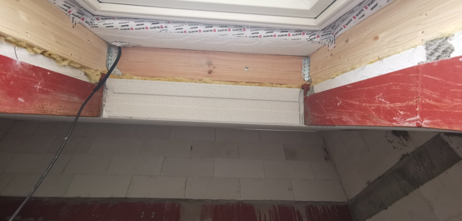

    So sieht der Aufbau aus.
    Von Innen nach Aussen: Träger, Porenbetonplatte, Konstruktionsholz, dazwischen Dämmung, Unterspannbahn und Dachsteine darüber.
    Wie kann ich also am besten die Trockenbauwand mit Dämmung anbringen bzw. an welcher Stelle die Dampfbremse abschließen?
