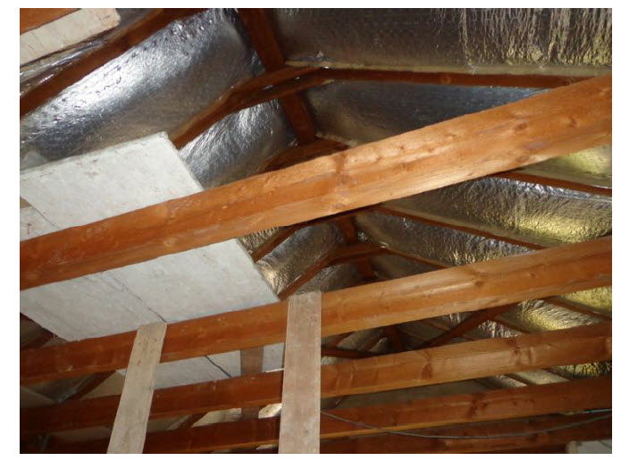

    Hallo zusammen.

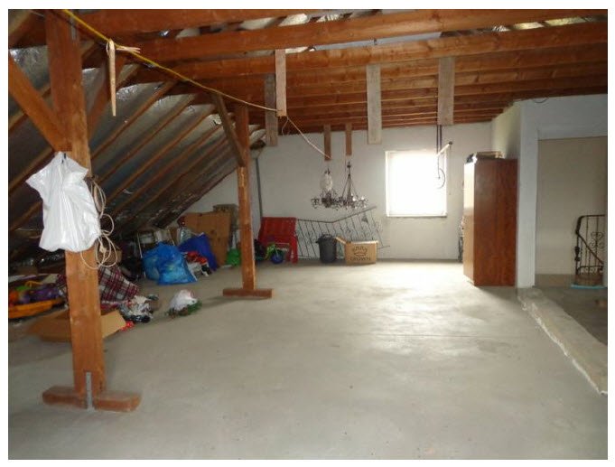

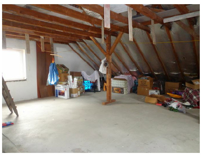

    Bin neu hier und benötige eure Expertenhilfe. Wir haben vor kurzem ein Haus gekauft. Das Dach ist gedämt aber nicht ausgebaut. Ich habe mir überlegt das Dachgeschoss zu Ruheraum mit Sauna umzubauen. Die Wände mit Dämmung würde ich mit Holzprofilen verkleiden. Meine Frage ist, ob man die Dampfsperre unbedingt einbauen muss? Das Raum wird ja nur gelegentlich benutzt, so dass es nicht so viel Feuchtigkeit produziert wird. Nach dem Saunieren wird sowieso gut gelüftet. Dazu sind zwei große Fenster vorhanden. Die Dämmung ist auch in so eine aluartige Folie eingepackt und sollte keine Feuchtigkeit aufnehmen können. Das sind aber alles meine Überlegungen und da ich kein Experte auf dem Gebiet bin, würde ich mich über eure Meinung sehr freuen. Die Bilder des Dachgeschosses habe ich angehängt.
    Danke und Gruß aus Bedburg

    Mit dem Ausbau ist eine Nutzungsänderung fällig. Verfahrensfrei heisst nicht rechtsfrei.
    Ggf. Anforderungen an Brandschutz und Fluchtweg berücksichtigen.
    EnEV beachten ! Die vorhandene Dämmung wird nicht ausreichen.
    Aktuell ist es wegen der Betondecke (richtig?) und der geringen Dämmstärke vermutlich kein Problem da diese schon als Dampfbremse gegenueber dem unterliegenden Geschoss funktioniert.
    Die Dampfsperre würde ich alleine schon aus praktischen Gründen anbringen!
    Mach das jetzt einmal, aber dafür richtig !

    Hallo Simon84. Danke für die Tipps. Rischtig, die Decke ist eine Betondecke. Kannst du mir etwas genauer erkläern, warum die Dampfsperre deiner Meinung nach trotzdem praktisch wäre? Was bringt es an Vorteilen mit?

    Ganz einfach. Das Material und der Einbau kostet (im Vergleich zum Rest der Aktion) fast nichts.
    Wenn du in 5 Jahren das Dach dann doch dauerhaft oder öfter beheizt, dann kannst du das tun.
    Sonst nicht und du hast immer das Risiko, dass dir Feuchtigkeit in die Dämmung zieht.

    Hallo Joui35,
    es sollte die Chance genutzt werden, einen vollständigen Dachausbau herzustellen, also mit ausreichender Dämmung und Dampfbremse.
    Die Bekleidung kann dann z.B. mit Gipsfaser-Platten erfolgen. Viel Erfolg!
