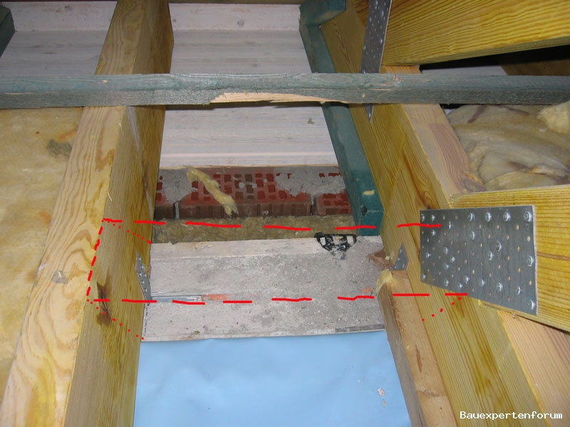

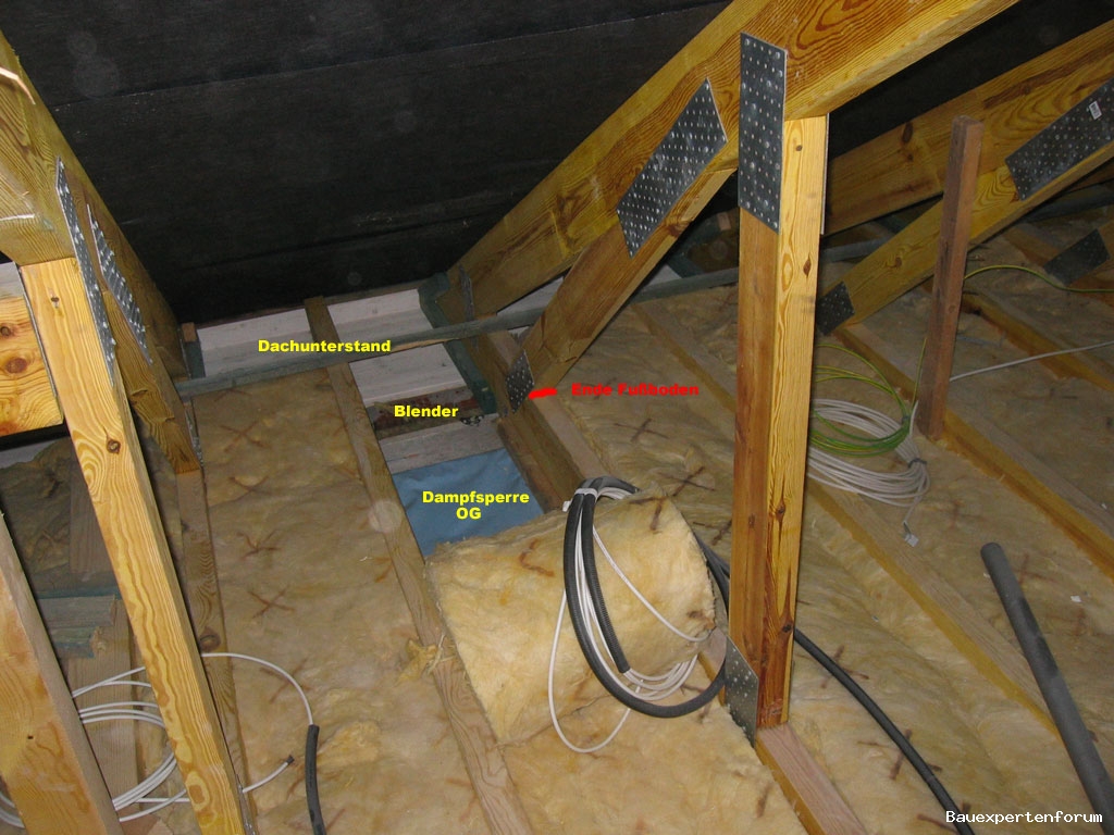

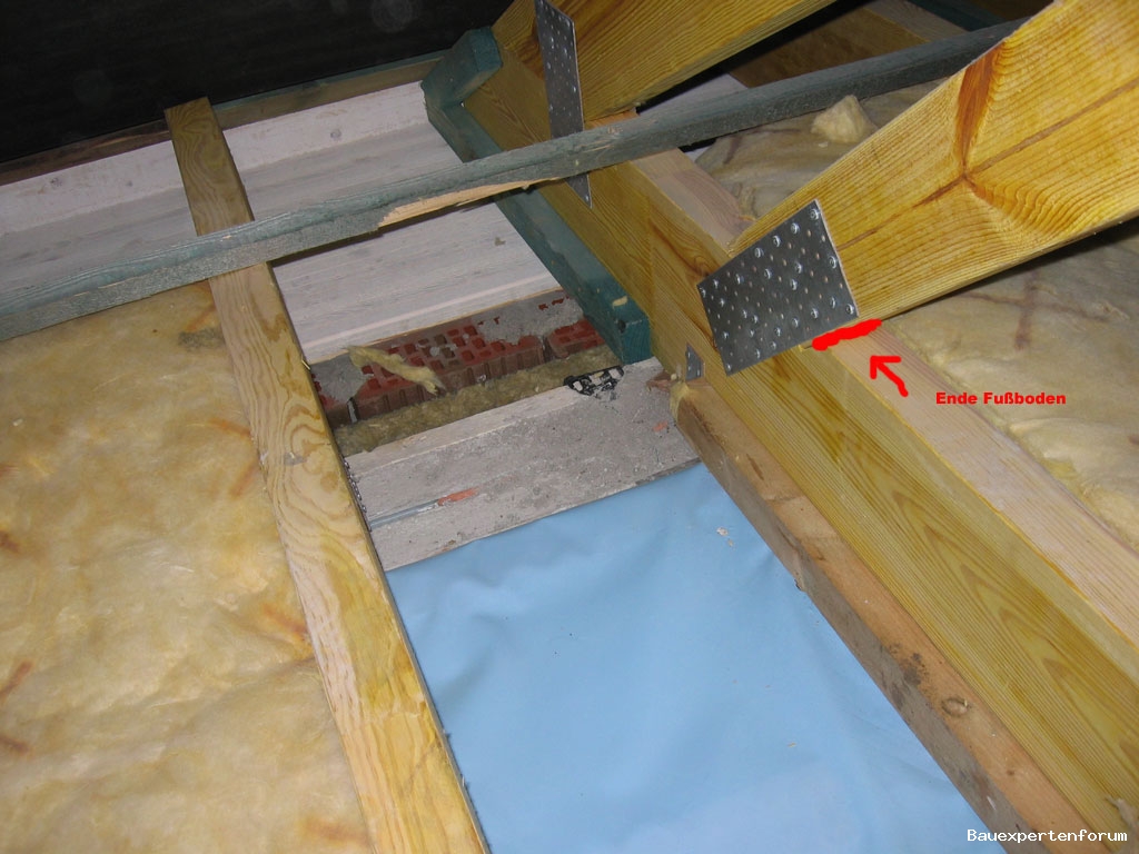

    ich habe folgendes Problem:
    ich möchte den Dachboden in meiner DHH ausbauen. Das Haus besitzt 2 Vollgeschosse und ein 30 Grad Satteldach. Ich möchte die Abseiten aber nicht verschenken und mit ausbauen. Als Bodenbelag wird OSB Verlegeplatte verwendet. Ich bin nun ratlos wie der Anschluss der Dampfsperre von der Dachschräge zum Boden(OG Decke) erfolgen soll und wie ich die Abseite im Bereich Blender/ Dachunterstand dämmen muß. Bin für jeden Tip dankbar

    Die Stiele bleiben natürlich. Die Abseiten sollen mit Regalböden und teilweise mit Türen versehen werden. Das ganze dann von innen beleuchtet.

    Am Boden auf der OSB Abkleben, da die OSB selbst eine Dampfbremse darstellt.
    Die Dämmung bis zum Dachüberstand der Schräge.
    Und alles schön dicht abkleben, mit geeigneten Winddichtbändern und Folienkleber.

    Sehe ich das richtig, dass der Lochziegel zum Verblend-MW vor einer Kerndämmung gehört?
    Wenn da drüber jetzt voll gedämmt wird, dann gehören diese Schichten nach oben abgedichtet, sonst ist das wie eine Wasserleitung ind die Dämmebene - mit allen unschönen Folgen! (Thema Schlagregen mit anschließender Sonneneinstrahlung!)

    Hinweis von Jetter beachten.
    Im übrigen würde ich die luftdichte Schicht vor den Stielen ziehen, also mit geschlossenem Drempel arbeiten, weil alles andere kaum luftdicht hinzubekommen ist --> Dampfbremse müßte in der Schräge vierseitig an alle Stiele dauerhaft luftdicht verklebt werden; außerdem müßten natürlich auch die OSB-Platten am Boden irgendwie luftdicht an die Stiele angebunden werden. --> eine Arbeit für einen Uhrmacher und das alles nur dafür, daß der Drempel als Abstellkammer für irgendwelches Gerümpel genutzt werden kann ??

    @ Jetter
    genau auf dieses Problem bezieht sich auch meine Frage. Ich muß die Verbindung zum Dachüberstand ja irgendwie vom Boden abtrennen. Ich hatte auch schon überlegt, ob es Sinnvoll wäre, die Aussenwand auf Höhe der Balken zu bringen (siehe Bild ) . Damit hätte ich zumindest eine ebene Anschlussfläche für die Folie.

    Unabhängig von der späteren Luftdichtigkeitsschicht muss direkt über dem Aussenmauerwerk(komplett) eine Abdichtung erfolgen.
