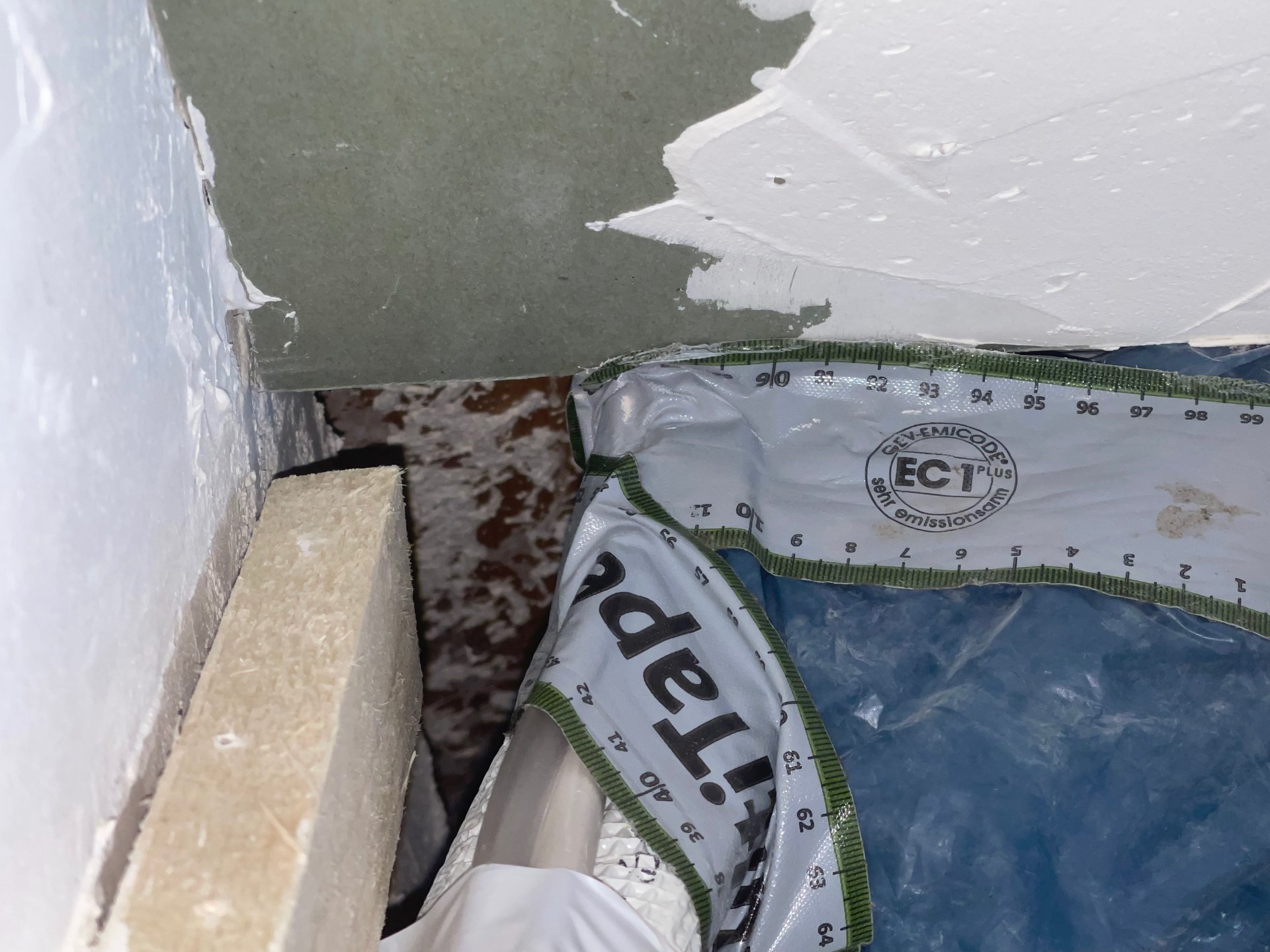

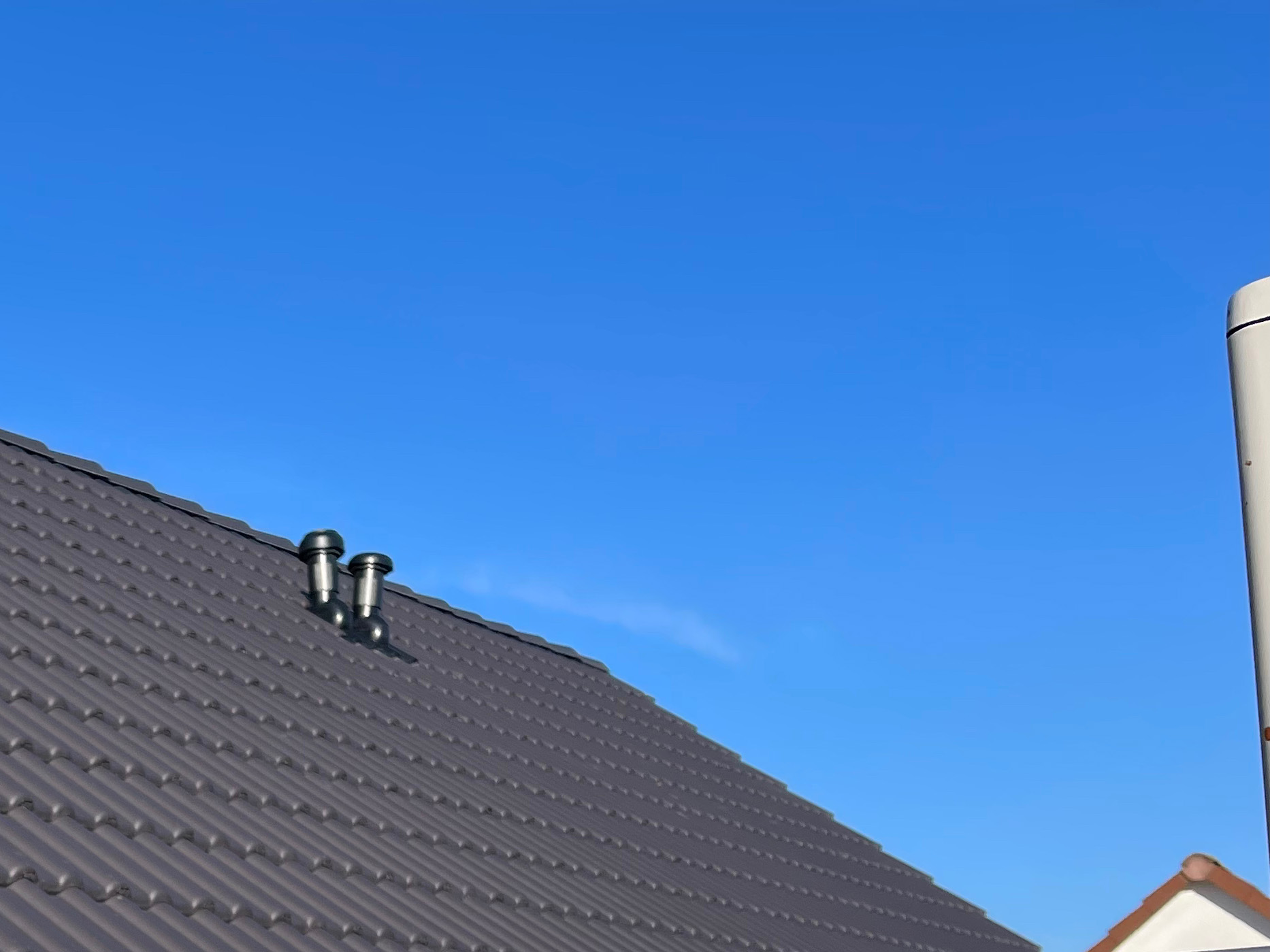

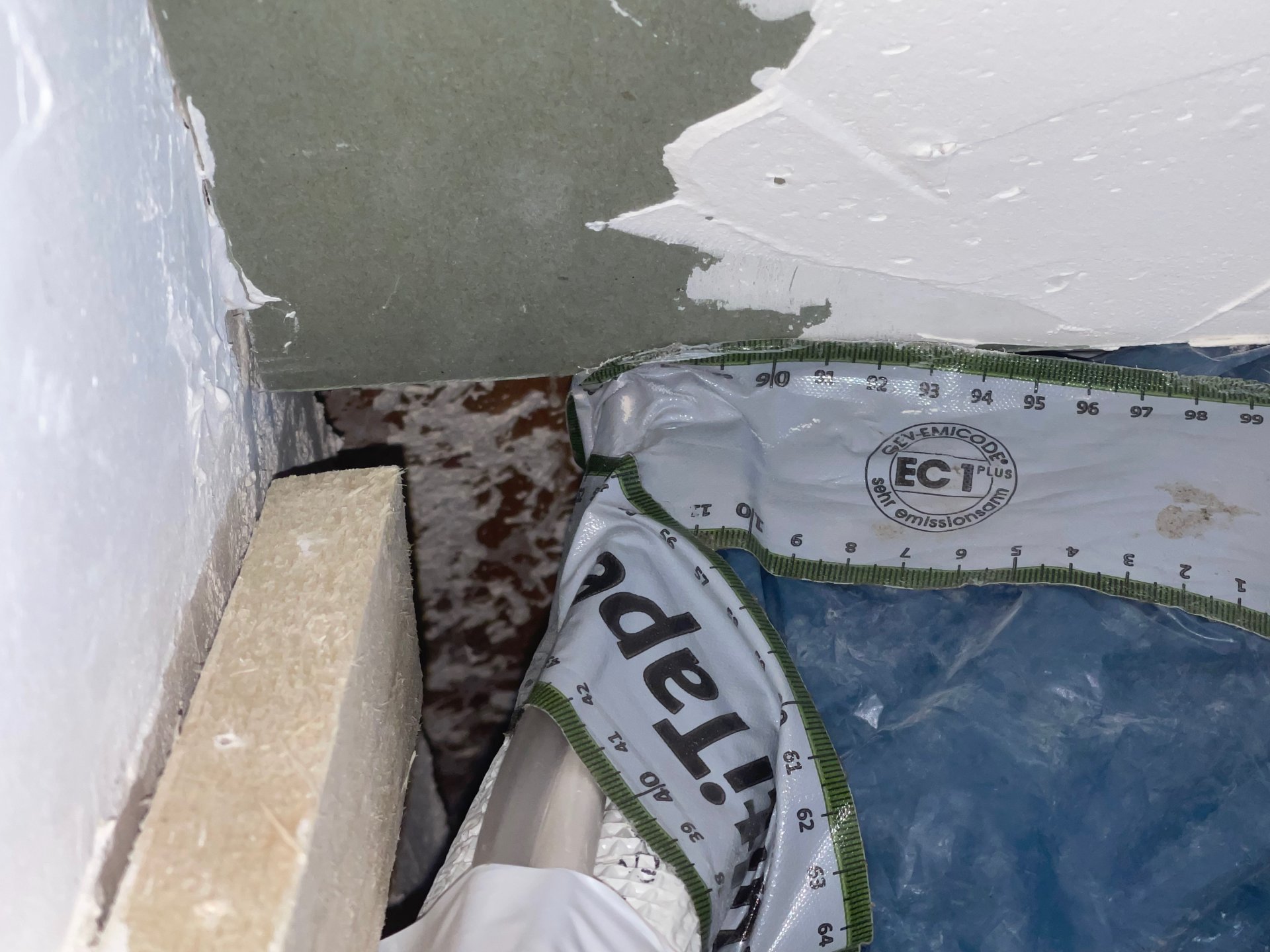

    wir sind mit unserem Neubau annähernd final.
    Großes Sorgenkind bleibt aber ein Lüftungsstrang durch unser Schlafzimmer zur WC-Enlüftung.

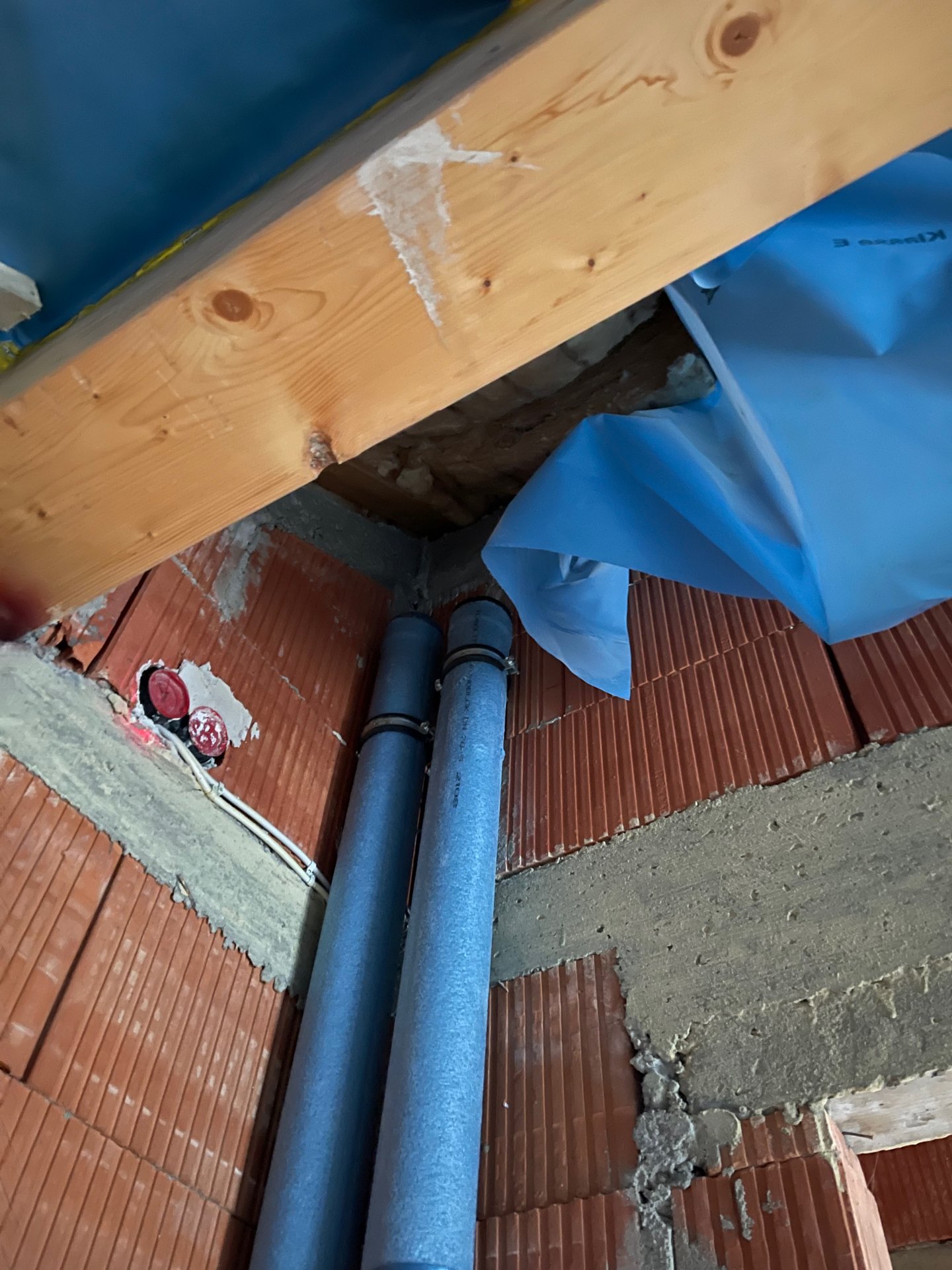

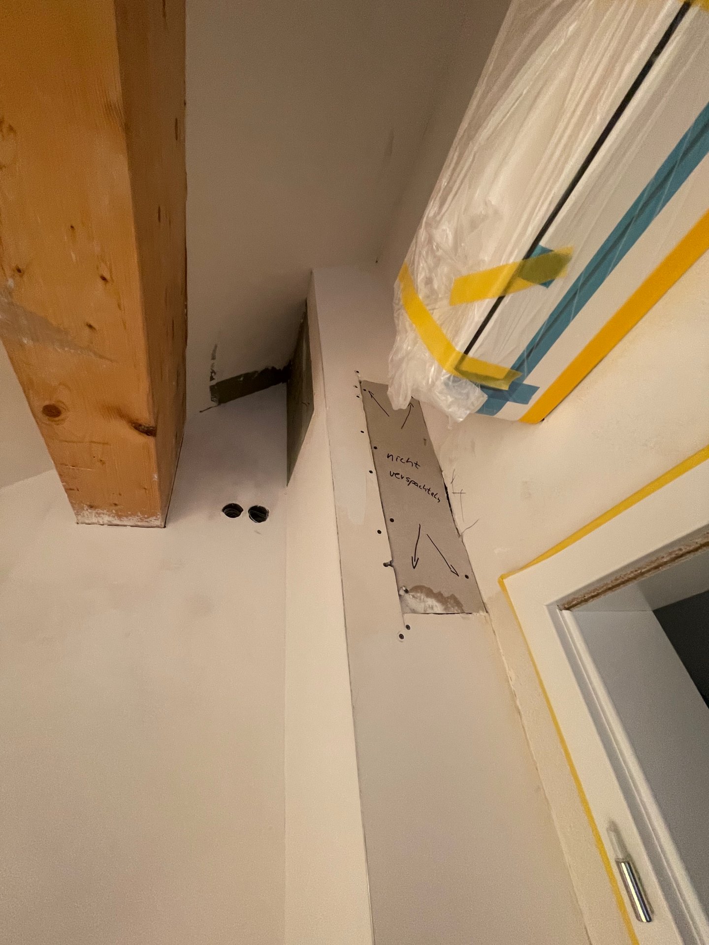

    Unser Klimatechniker entdeckte zufällig durch Öffnen einer Trockenbauabkastung dass diese in der Dampfsperre ausgespart wurde.
    Anders als die übrige Dampsperrenfolie war dieser Strang direkt unterhalb der Dachöffnung nur loose mit einer Mülltüte umwickelt; nicht einmal verklebt. Bei Sturm konnte man beobachten wie diese Folie sichtbar umher tanzte.
    Die Baufirma hat die billige Mülltüte nun hemsärmelig verklebt und den Trockenbaukasten zugeschraubt damit er verputzt würde. Ein befreundeter Dachdecker meinte aber die Abkastung gehöre komplett in die Dampfsperre einbezogen.
    Laufen wir Gefahr dass im Kasten Kondesnwasser oder Schimmel anfällt? Eine PE-Mülltüte ist kein Baumaterial.
    Dort lässt mangels Platz leider nur noch sehr schwere Arbeiten / Ausbessern.

    Es gibt immer wieder erstaunliche Erfindungen.
    Warum hast den Pfusch nun so verschließen lassen?
    Das verwirrt etwas...wenn er damit den kompletten Koffer meint, nein.
    Ja, aufgrund der nicht ' dichten ' Ausführung, der ' Mullsack' wird auch nicht sonderlich lange halten, zumal schon er schon 'tanzt'.
    Hier fällt auch vermutlich Dämmung und Isolation an und um die Stränge.
    Wie sieht es denn weiterführend aus, also oberhalb deiner Fotos? Ist dort gedämmt ? Weitere Folien USB etc ....die Anschlüsse? Wenn es von unten gar nicht mehr geht, lass es von oben ( übers Dach ) nachbessern.
    Edit: scheinen Handwerker mit wenig 'Lust' zu sein - das Poroton MW ist von den Fugen auch nicht verschlossen - Glattstrich hätte gereicht, so halb angeputzt Nee :hammer:

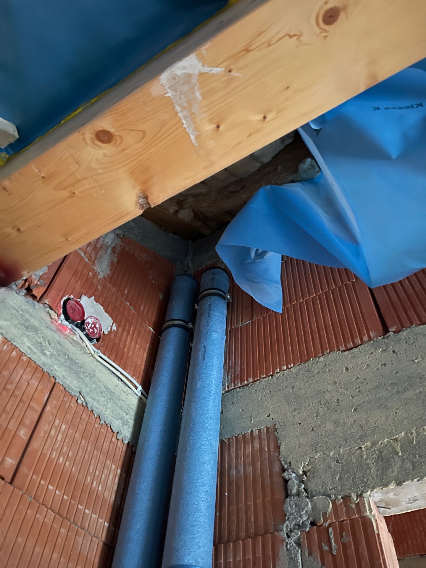

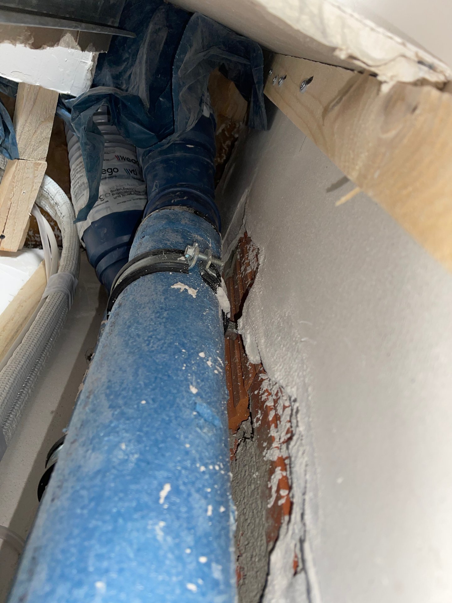

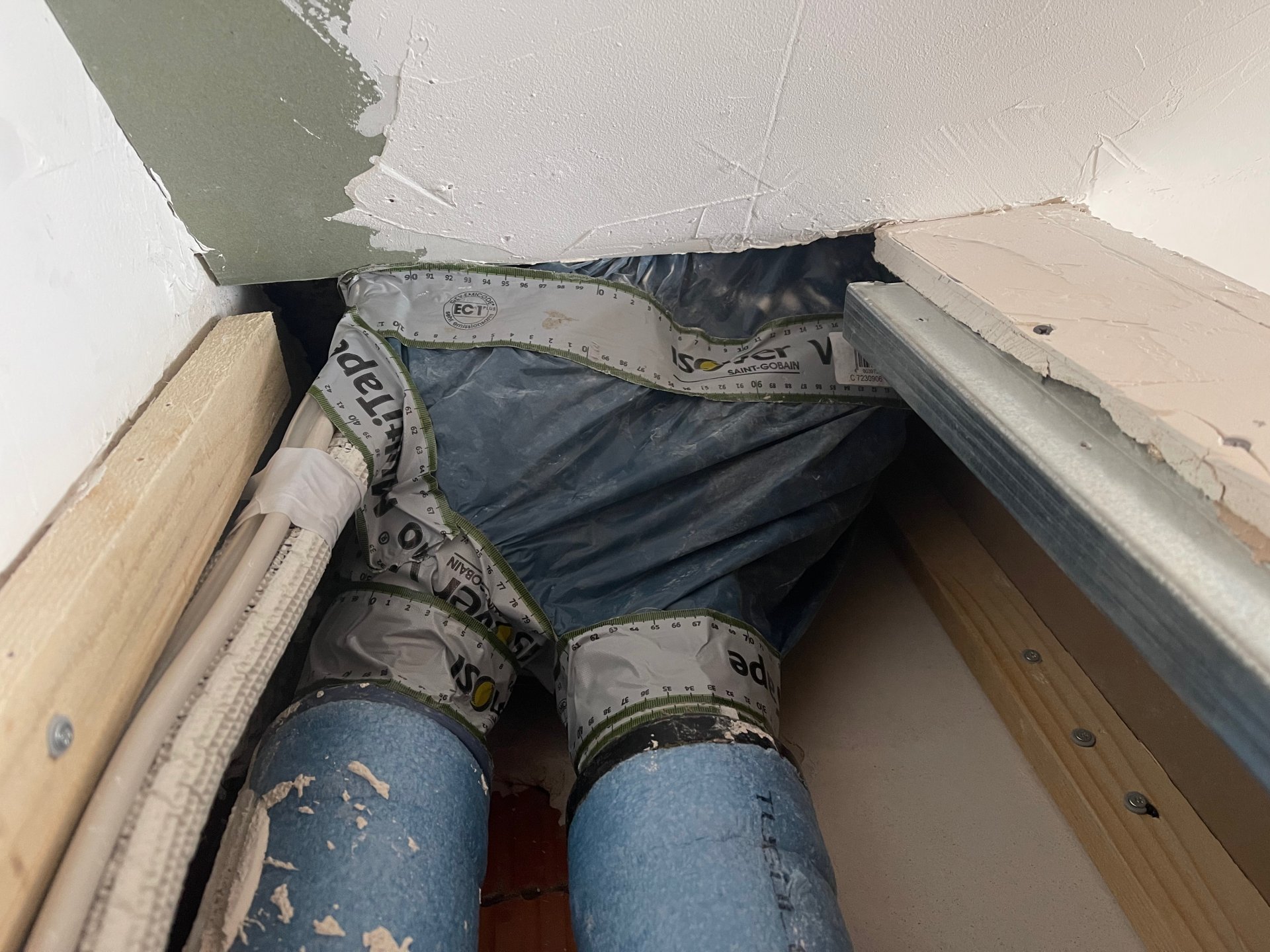

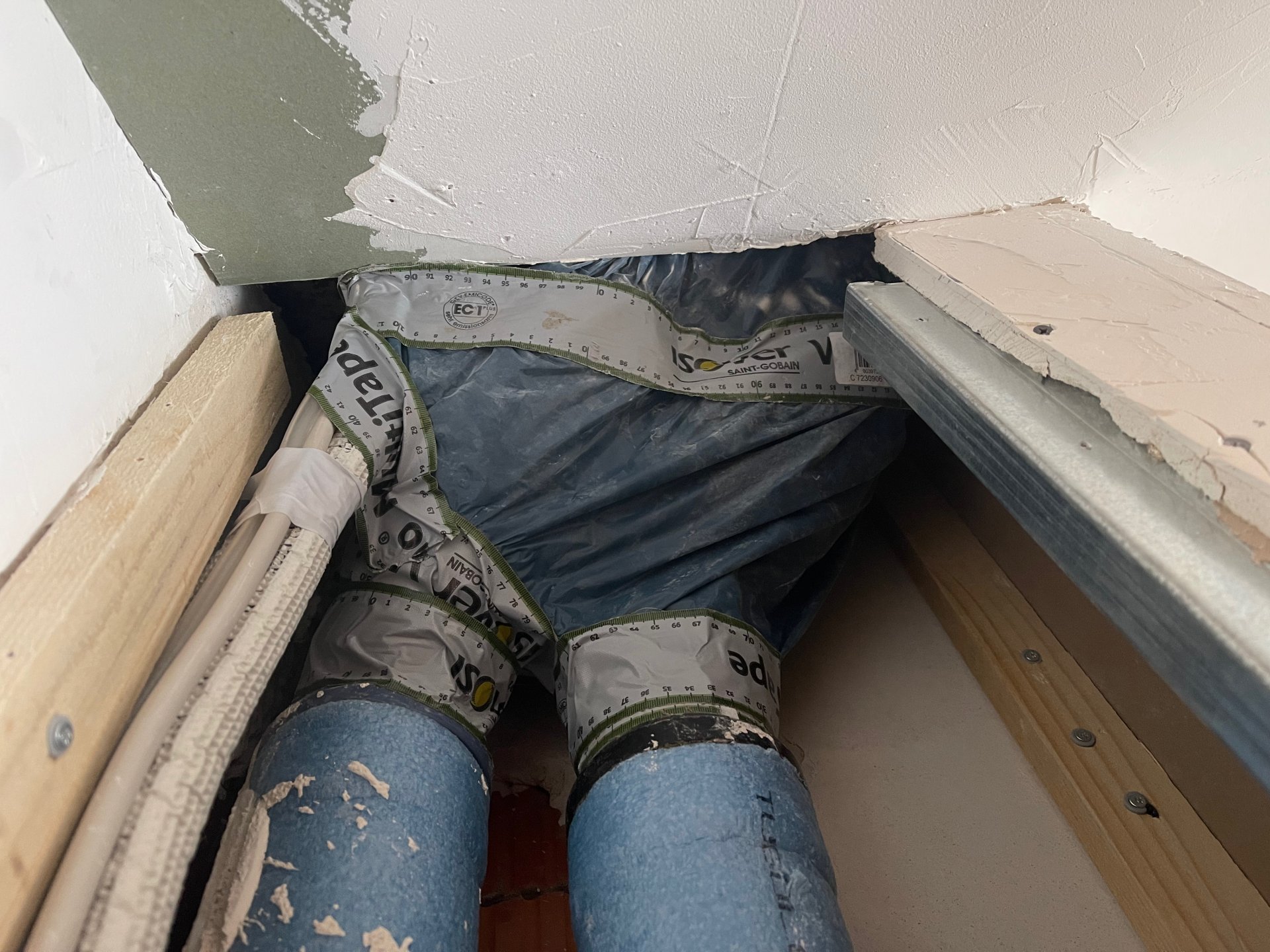

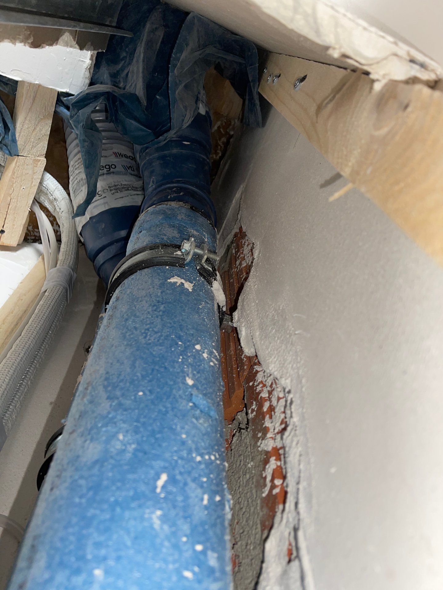

    Hier ein Foto des ausgesparten Karrees etwas früher. Da sieht man den Aufbau darüber ganz gut.
    Ebenso ein Foto von HEUTE. Darüber befindet sich wirklich nur Dämmwolle.
    Von unten ist in dem engen Luftraum auf der Leiter nur schwer zu arbeiten. Die Empfehlung wäre also den Dachdecker von oben abdichten zu lassen?
    Vielen Dank für die Hilfe.

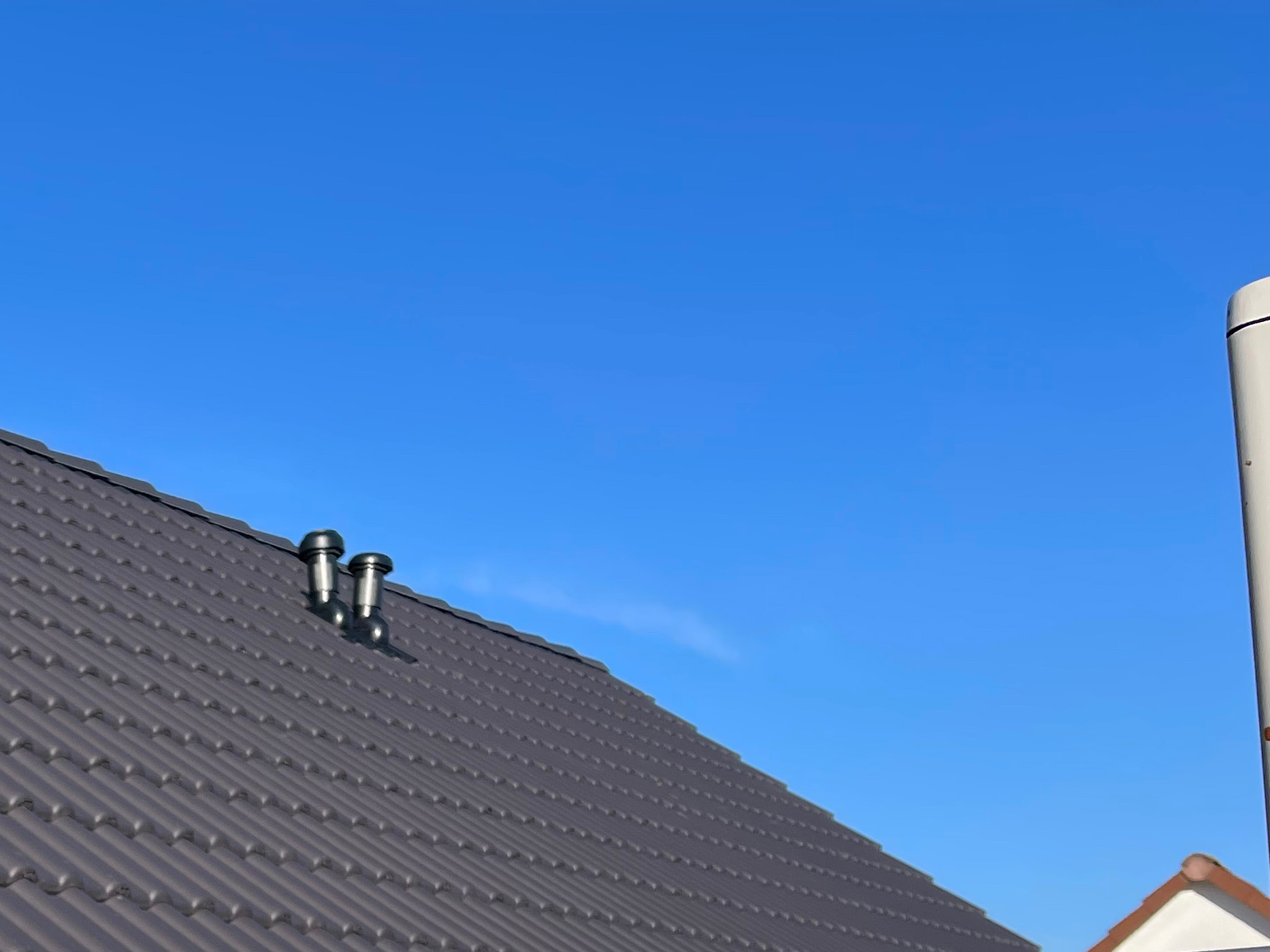

    Hier fehlt eindeutig Dämmung wenn das so geblieben ist , von dem 'unlustigen' Anschluss der Folien etc zu schweigen, du hast ja nun die Entlüfter im Pfannenmaß aussen drauf ist eine Unterspannbahn vorhanden und angeschlossen? Vermutlich verspringen die Stränge auch noch - ich empfehle dir - öffne vom Dach aus und nimm die Firma in Regress die das produziert hat - sowohl Putzer hat geschlampt ( fehlende Putzlage ) der SAN hätte seine Stränge nicht verlegen dürfen ( zumindest ohne Bedenkenanzeige gegen Vorgewerk ) der Trockenbauer darüber brauch keine Diskussion geführt werden ( Dämmung Folie etc ) , DD sieht man nicht...
    Das wird sich auch nicht sofort zeigen mit eventuellen Kondensat , eher in der Übergangszeit und Heizperiode, hast du maschinell entlüftet?
    Gab es eigentlich einen Blower Door Test vor der GK Beplankung?

    Meine Empfehlung wäre den gesamten Bereich zu öffnen, also den Kasten min. 1,5m von oben herunter und wohl auch ein Stück der Decke. Dann würde ich die beiden 70er-Rohre zu einem 110er zusammenfassen. Das geht mit Adapterkupplungen und Formstücken, selbst wenn die Rohre evtl. gekürzt werden müssen. Dann verbleibt ein Lüfterziegel der von oben und unten ordentlich eingedichtet wird (Unterdeckbahn und Dampfbremse). Was mit den Kabeln und Leitungen ist und ob man das alles im jetzigen Querschnitt der Verkleidung unterbringen kann muß man dann kucken. Und wenn dann schon alles offen ist, dann kann man auch noch den Wandputz ergänzen.
    Wer das zahlt ist die andere Frage…
