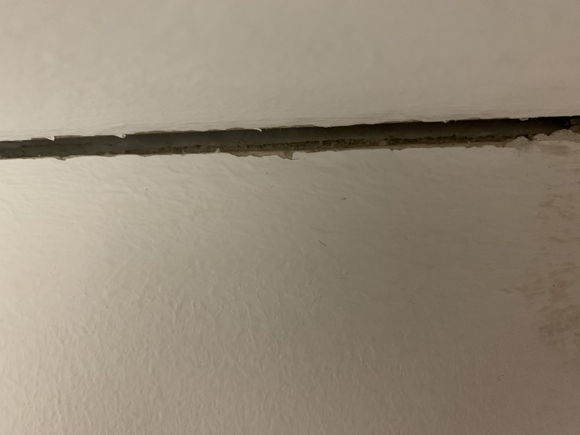

    ich habe eine Frage zu unserem Wandanschluss von Wand zur Rigipsdecke und der eingeputzen (Gipsputz) Dampfsperre.
    Und zwar habe ich beim damaligen Glätten der Wand mit Feinspachtel den Fehler gemacht die Dehnungsfuge zwischen Gipsputz und Rigipsdecke mit Spachtel zu schließen. Dies hat zu unschönen Rissen geführt aufgrund der Spannungen.
    Daher musste ich die Fuge zwischen Putz und Decke wieder freilegen. Das ganze habe ich mit einem Segmentsägeblatt gemacht. Bis hier hin alles super.
    Mein Problem ist, dass ich auch die dahinter liegende Dampfsperre durchtrennt habe.
    Die Dehnungsfuge wollte ich eigentlich mit Acryl schließen und die Wände dann streichen. Jetzt bin ich mir aber unsicher, ob das ausreicht, damit keine Feuchtigkeit durch die Fuge zieht? Oder muss ich etwas anders machen? Ggf. mit einem anderen Dichtmaterial arbeiten, welches aber überstreichbar ist? Was wäre aus Eurer Sicht das richtige Vorgehen?
    Ich bin sehr dankbar für Eure Hilfe, damit meine Tochter schnell wieder in Ihr Zimmer kann :-)
    Danke vorab und viele Grüße,
    DPGB

    wenn die DB durchgeschnitten ist, hilft nichts, außer Bauteil öffnen und die Folie ordentlich luftdicht zu verkleben

    Oh nein, das ist tatsächlich die schlechteste Variante.
    Gibt es keine andere Möglichkeit? Bspw eine Alternative zu Acryl, welche die Fuge luftdicht verschließt?
    Sonst müsste ich tatsächlich nochmal den Putz wegstemmen... oh nein

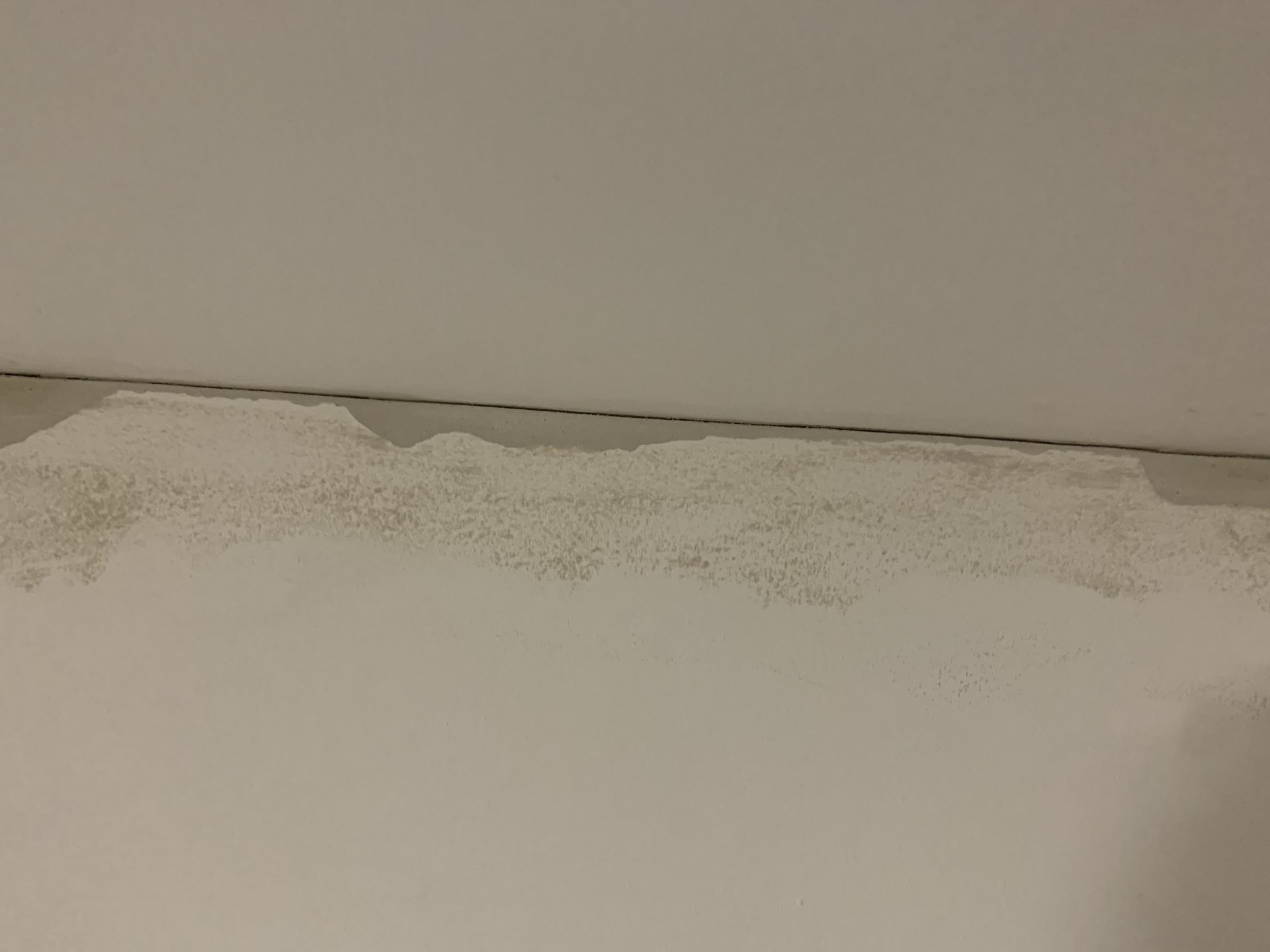

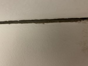

    Ich füge mal 2 Bilder von der Fuge hier ein.

    wenn das auf Bild 2 der Schnitt in der Folie ist, würde ich es mit Primur oder Vario DS probieren, aber eine Garantie dafür gibt dir keiner

    Primur hört sich gut an.
    Soweit ich gelesen habe ist es auch überstreichbar.
    Meinst du ich kann es anstelle von Acryl verwenden und die Fuge damit ausfüllen, sauber abziehen und dann überstreichen? Ich kenne die Konsistenz von Primur leider nicht.
    Alternativ habe ich daran gedacht zusätzlich Stuckleisten luftdicht zu verkleben.
