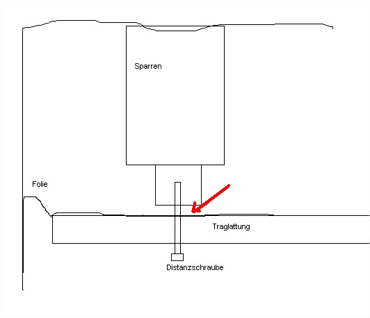

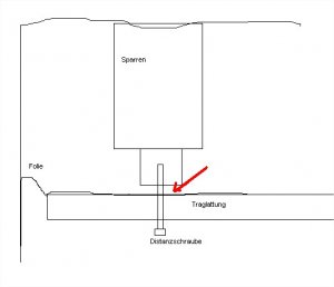

    Hallo Bauexperten,
    ich habe eine kurze Frage zum Thema Dampfsperre:
    Situation: Haus Bj 1978, ausgebautes Dachgeschoss wurde neu gedämmt, Aufdopplung der Sparren (4x6cm), darauf kommt nun die Dampfsperre. Die nächste Ebene wäre nun die Traglattung quer zu den Sparren.
    Um die Traglattung zu nivellieren wird sie mit Distanzschrauben angebracht, allerdings durchbohrt man damit die Folie.
    Frage: Was kan man tun, um hier die Durchdringung abzudichten? Kompriband als "Schnecke um die Schraube"?
    Gruß und danke,
    ucontrol

    Eine Distanzschraube reisst schon ein loch rein , daher
    ist dies richtig.

    Da brauch es keine Vorschrift- die Folie ( sicherlich eine Dampfbremsfolie ) wird durch die Distanzschrauben durchdrungen, und zwar offen.
    Durchdringungen sind abzudichten, dabei wird es ein schweres Unterfangen, eine Distanzschraube abzudichten.
    Anders bei Tackerklammern, oder eine Schraube bei Lattung, bei der die Folie an das Holz angepresst wird.
    Diese sind nicht abzudichten.

    Was er nimmt ist doch egal, man antwortet auf seine Frage
    während seine eigene Antwort Schwachsinn ist.
    So wie die Skizze mit der Just ist, macht man es einfach nicht .

    So, der Versuch mit dem Kompriband war Quatsch, hat überhaupt nicht funktioniert.
    Ich habe nun vor dem Justieren der Latten eine Ladung Wandanschlusskleber auf die Schraube geschmiert, welcher sich dann beim Reindrehen der Schraube in das Loch gezogen hat.

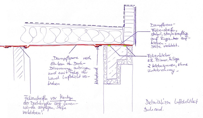

    zwar Off-Topic, aber trotzdem:
    ich möchte erläutern:
    bei manchen Konstruktionen kann ich mit nicht abgeklebten Tackerklammern sehr gut leben! Zum Beispiel bei den heutigen nach außen hin sehr diffusionsoffenen Dach- oder Holzrahmenbau-Wandaufbauten mit hohem Austrocknungspotential.
    Bei einem außen dichten Dach bestehe ich aber auf extrem hochwertige Ausführung, die schon bei einer guten Planung beginnt. Das ist m.E. Aufgabe des Werkplaners. Da wird schon vorher festgelegt, wer wann wo welche Bahn zu verlegen hat. Kann auch mal eine kleine Skizze auf einem "Fresszettel" sein (ich bin ja kein Architekt und muss nicht "malen" können :mega_lol:. Aber wenn's hilft?
    Beispiel:
    Der AKÖH hat schon vor mindestens 15 Jahren von seinen Mitgliedsbetrieben ausschließlich solche Konstruktionen gefordert, die eine Verdunstungsreserve von mindestens 250Gramm pro Quadratmeter haben. Weil man sich über bautypische Unzulänglichkeiten im Klaren war. Damit hat man "fehlertolerante" Konstruktionen geschaffen.
    ...Auch wenn ein Herr Dr. Hauser (damals noch ohne Prof.) im Jahr 2000 oder 2001 in einer Vorlesung in Kassel nach Vorstellung einer oben und unten dampfdichten Konstruktion auf meine Anmerkung zur notwendigen Fehlertoleranz die Augen verdreht hat und schnippisch geantwortet hat mit (Zitat) "Fehler dürfen nicht passieren!" (Seither bin ich noch kritischer gegenüber Aussagen von hochgelobten Institutionen).
    Ich glaube, die Forderung des AKÖH wurde vom Fraunhofer entwickelt oder übernommen. Jedenfalls habe ich irgendwann später eine ähnliche Forderung später in einer Veröffentlichung gelesen. Schade finde ich nur, dass es diese sehr wertvolle Forderung nicht in die öffentliche Diskussion geschafft hat!
    Soll aber nicht heißen, dass man nicht diffusionsdicht bauen könnte, habe ich ja schon oben geschrieben.
    Ich versuche es (bildlich) immer so zu beschreiben, wenn Sie eine Konstruktion beurteilen sollen: Wenn Sie ohne größere Magenkrämpfe in eine Konstruktion einen halben Eimer Wasser reinschütten können und sicher sind, dass das schon wieder austrocknet, dann ist die Konstruktion (vermutlich) fehlertolerant. Wenn Sie aber die Vermutung hegen, dass das nicht wieder raus kann, dann sollten Sie vorsichtig sein.
    Unkritisch wird z.B. in den meisten Fällen ein Ziegelmauerwerk sein. Oder eine nach außen extrem diffusionsoffene Dachkonstruktion. Ausnahmen bestätigen die Regel.
    Und jetzt kommen wir wieder zu den Tackerklammern: kleinste zusätzliche Feuchtemengen, welche über Tackerklammernlöcher eingetragen werden, halte ich für ein hinterlüftetes Dach mit sd=0,02 außen in der Regel für unbedenklich. Da gibt es ganz andere Diffusionswege, um die wir uns kümmern müssen, z.B. die nach wie vor vollkommen unterschätzte Flankendiffusion!
