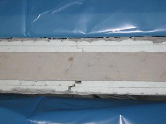

    Hallo!
    Ich habe eine Frage, ob die Dampfsperre auch noch zwischen den beiden ZImmern abgedichtet werden muss?
    Jedes Zimmer ist für sich abgedichtet !
    Bin froh über jeden Tip
    Das Bild wurde von oben gemacht und zeigt links und rechts ein Zimmer !

    Aufbau Wand?
    Ist das Foto vom Spitzboden ( zwischen zwei Kehlbalken ) zur Kopfseite der Wand gemacht worden oder wie soll man sich die genau Position der Wand zur Dachkonstruktion vorstellen ?

    Ja! Man muß sich das Bild so vorstellen:
    In der Mitte ist ein Balken, wo die Sparren aufgelegt sind. Die Differenz zwischen Balken und Wand wurden aufgefüttert (ca. 2 cm) und verputzt!
    Meine Frage ist, ob die Dampfbremse noch verbunden werden muss oder ob es reicht, wennn man jedes Zimmer für sich absperrt?

    wenn aus der Wand...
    Moin,
    ... keine feuchtwarme Luft (Steckdosen, Lichtschalter o. ä.) nach oben gelangen kann, dann klappt das. ABER: bei manchem Türsturz ist sachon nix mehr dicht :(
    Sehr genau prüfen und wenn unsicher, lieber noch ne Folie luftdicht obendrauf bringen. Danach erst die Wärmedämmung.
