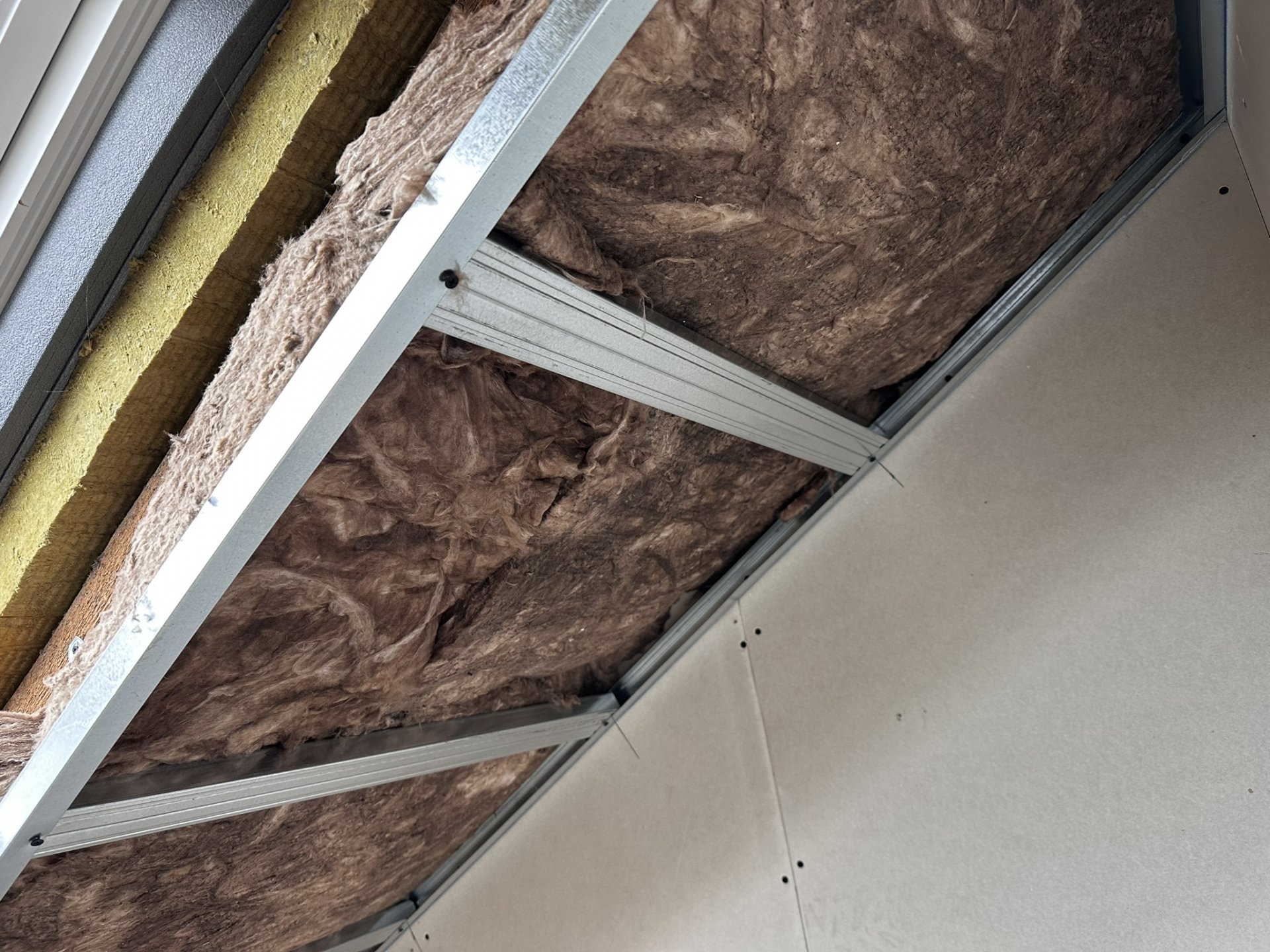

    Hi, I am an english speaking user, and since this forum is in german, below post is translated with google translate :) Apologies for mistakes!
    Unten sehen Sie ein Bild der gebauten Wand- und Deckenkonstruktion. Der Bauunternehmer wollte zuerst die Wände bauen, weil dies, wie er sagte, der Schalldämmung dienen würde. Ich fragte ihn, wie er vorhabe, die Dampfsperre kontinuierlich zu installieren, und er sagte, die Dampfsperre würde an den installierten Gipswandplatten „abgedichtet“ werden. Ich habe ein paar Sekunden darüber nachgedacht, da ich glaube, dass Dampf durch Gipskartonplatten in die Deckendämmung entweichen kann. Stimmt etwas nicht mit der Art und Weise, wie er es tun möchte?
    Über den Dachbalken befindet sich Knauf Termotop und unter Termotop 20 cm SF32-Glaswolle.
