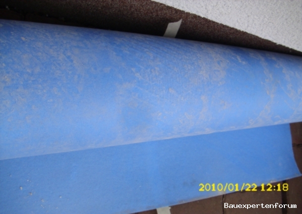

    Unter dem Estrich passiert natürlich nix im Neubau, jedenfalls nicht dem Laminat. Im Altbau wirds da schon spannender. Wenn Feuchtigkeit bis unter das Laminat dringt, kann es wachsen und oder stockig werden. Gut zu beobachten bei Sanierungen mit verleimten Laminat. Die neuen TSD sind aber meisten dampfsperrend ausgerüstet.
    Ich glaub ich hab da noch Bilder....

    Wie kommt die Feuchtigkeit aus dem Bad durch die Decke in den trockenen Estrich aus den 60-iger Jahren? Ist es etwa eine Holzbalkendecke?
    Bei einem ( von mir unterstellten ) schwimmenden Estrich, wäre die Trittschalldämmung übrigens auf der Rohdecke, also unter dem Estrich.
    Ist kein schwimmender Estrich vorhanden, wirds auch mit Etafoam unter dem Laminat ( oder was immer das abgebildete blaue Zeug sein soll ) für den Bewohner in der Wohnung darunter sehr laut.

    Recht hat er. Wer lesen kann. Im Fall der blauen , wasweissich, war es trotzdem eine massive (Ziegeldecke?) ohne super Estrich mit Folien und Dämmung. Darunter ein Kellergang der einen Waschraum beherbergt. Das Bad darüber wurde erneuert. Das Laminat auf dem Flur hat dann angefangen zu "wachsen" und zu riechen. Der Grund war wohl das die Feuchtigkeit nicht mehr durch das "neue" Bad konnte (Anm. der Redaktion) und somit auf den Gang gewandert ist um dann heimtückisch durch die Decke nach oben zu wollen. Der Schimmel trat nur genau vor der Tür auf. Die Wäsche wird jetzt nicht mehr im Keller getrocknet. Und es wird wohl auch regelmässiger gelüftet.
    Bei Holzbalkendecken könnte ähnliches imho auch passieren, nicht natürlich bei Sperrschichten unter Estrichbelägen....
