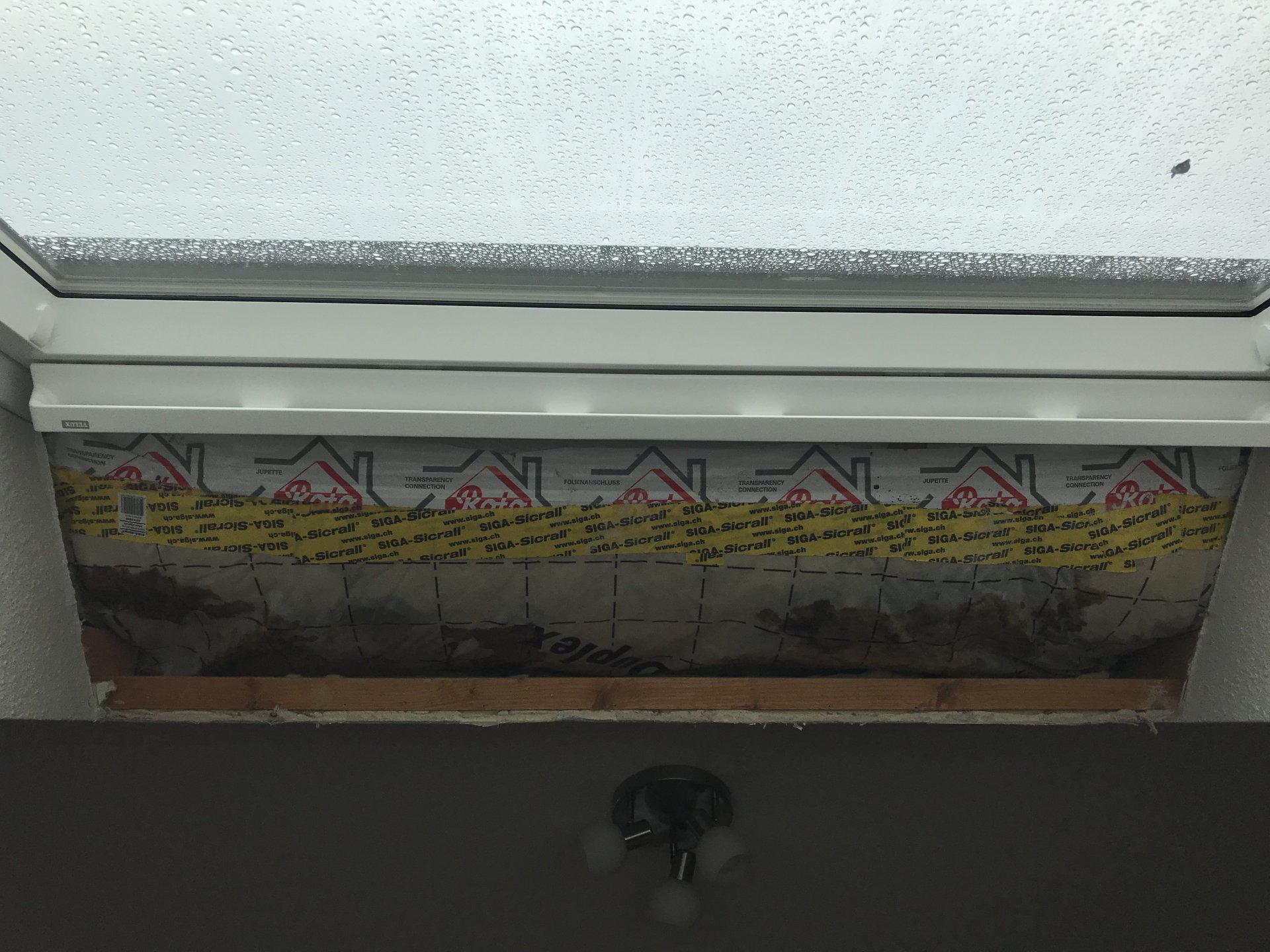

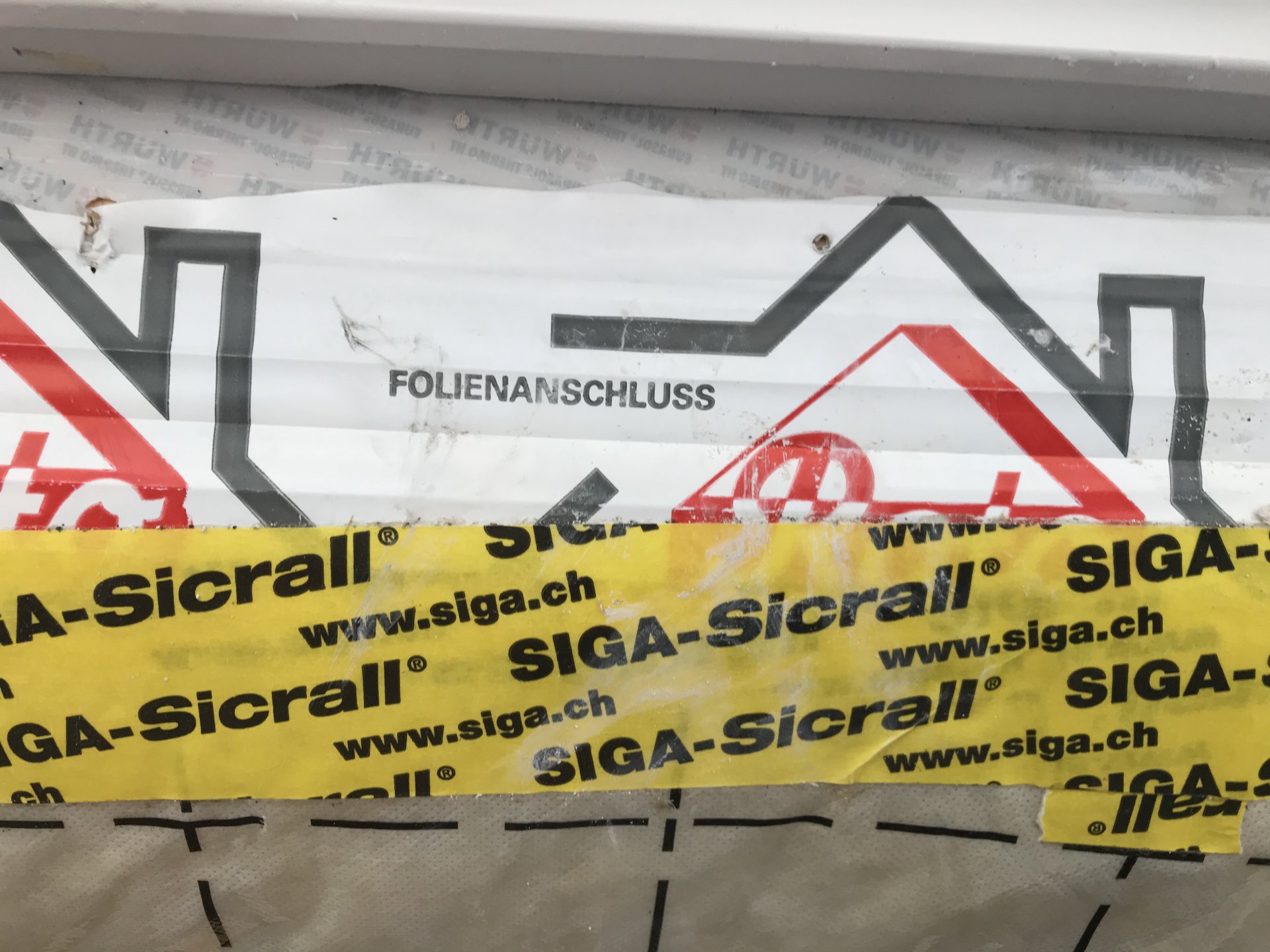

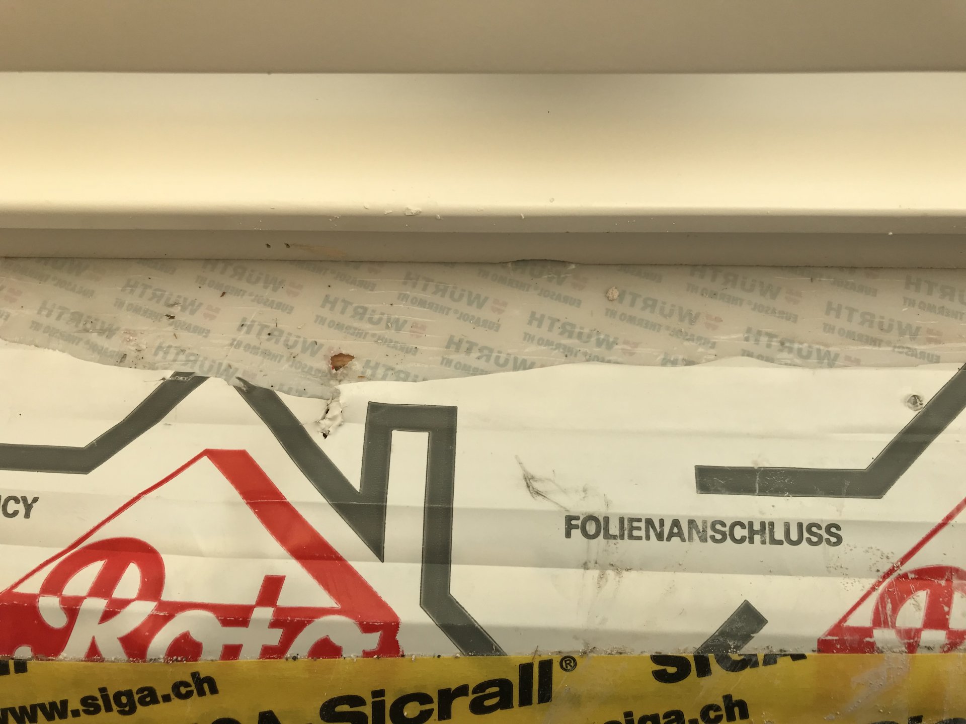

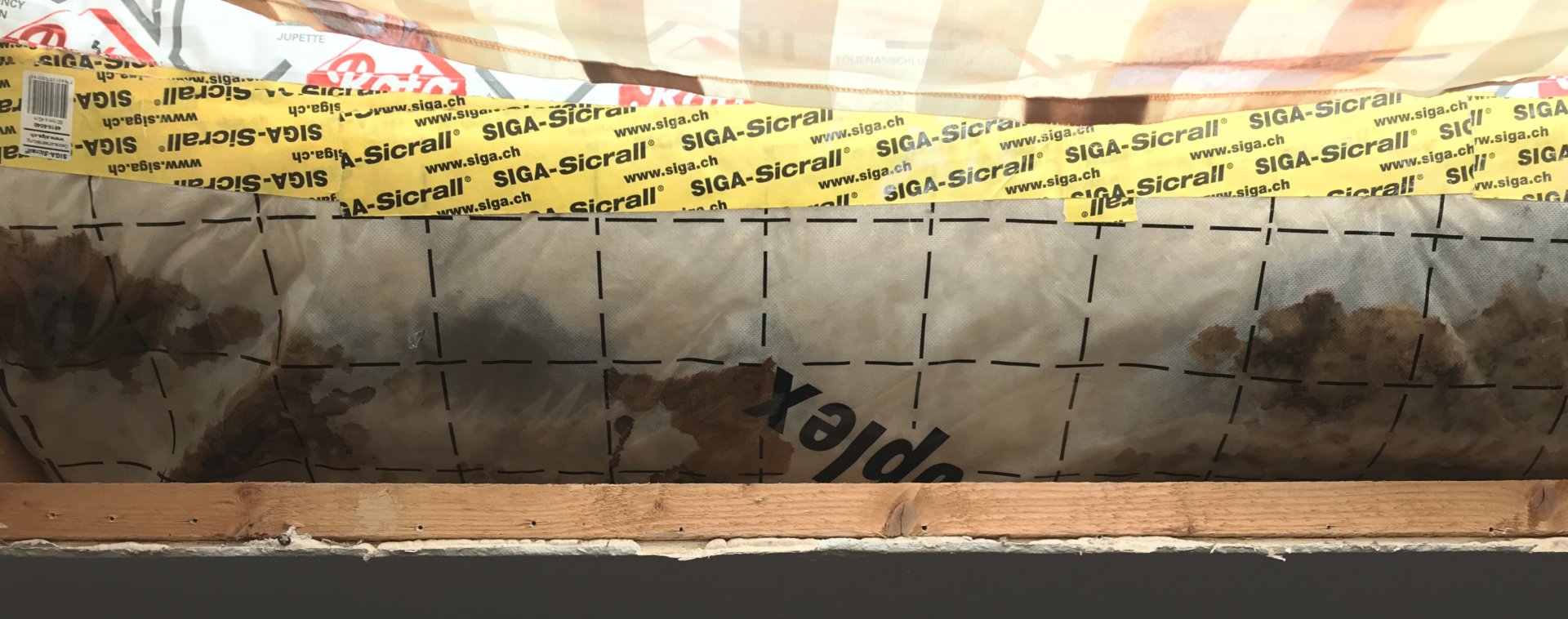

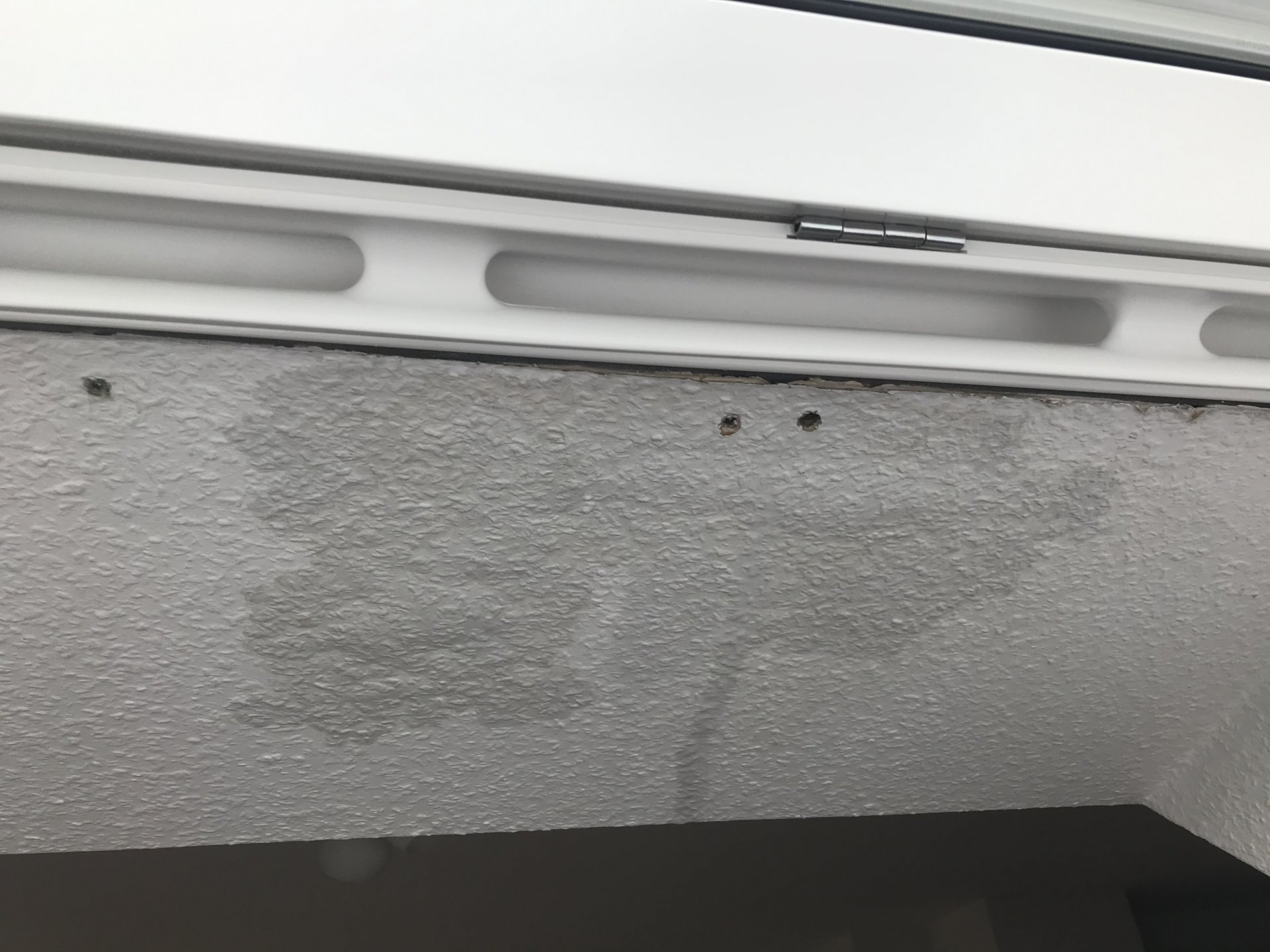

    Haben ein Massgefertigtes Fenster von Velux eingebaut bekommen. Da unser 14 jahre junges Roto Fenster mehrere Reparaturen gehabt hätte. Jetzt hat der Dachdecker die Rigipsplatte wieder festgebohrt und leider durch das Aussenblech vom Fenster durchgebohrt, so dass es durchgerechnet hat. Der Chef war gleich zur Stelle und hat es professorisch abgeklebt .... jetzt mussten wir die durchgeweichte Platte entfernen und haben braune Stellen auf der Dampfsperrfolie festgestellt. Kommt das durch den Murks ? Oder was könnte das sein ? Die haben ja auch die komplette Roto Folie die top in Ordnung 4AAC317A-204D-4F31-AC6A-9311E717F13D.jpeg 51A7C974-1B69-4E45-803A-D564F05167D5.jpeg war einfach durchgeschnitten.... da war ja gar nix mehr dicht gemacht. Das Klebeband wurde nachdem es reingeregnet hat vom Chef drauf geklebt. 4AAC317A-204D-4F31-AC6A-9311E717F13D.jpeg 0F240C19-3CDD-46DA-958A-42CC9F0FDB24.jpeg 085C960C-B9E4-4956-953A-3E4A6A584F9B.jpeg 51A7C974-1B69-4E45-803A-D564F05167D5.jpeg 768E7582-9500-4751-90DF-2D225B80677C.jpeg 4AAC317A-204D-4F31-AC6A-9311E717F13D.jpeg 0F240C19-3CDD-46DA-958A-42CC9F0FDB24.jpeg 085C960C-B9E4-4956-953A-3E4A6A584F9B.jpeg 51A7C974-1B69-4E45-803A-D564F05167D5.jpeg 768E7582-9500-4751-90DF-2D225B80677C.jpeg 51A7C974-1B69-4E45-803A-D564F05167D5.jpeg 4AAC317A-204D-4F31-AC6A-9311E717F13D.jpeg 0F240C19-3CDD-46DA-958A-42CC9F0FDB24.jpeg 085C960C-B9E4-4956-953A-3E4A6A584F9B.jpeg 51A7C974-1B69-4E45-803A-D564F05167D5.jpeg

    Die braunen Flecken sind vermutlich "durchnässte Mineralwolle".
    Tja raumseitig sollte alles dampfdicht sein und außen regensicher/regendicht.
