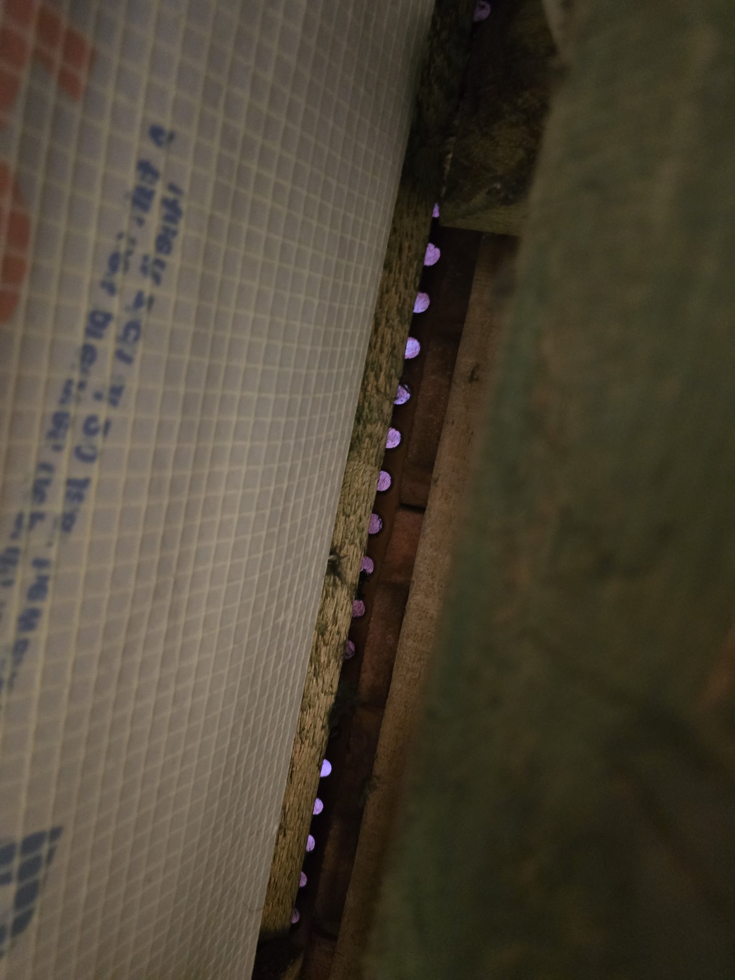

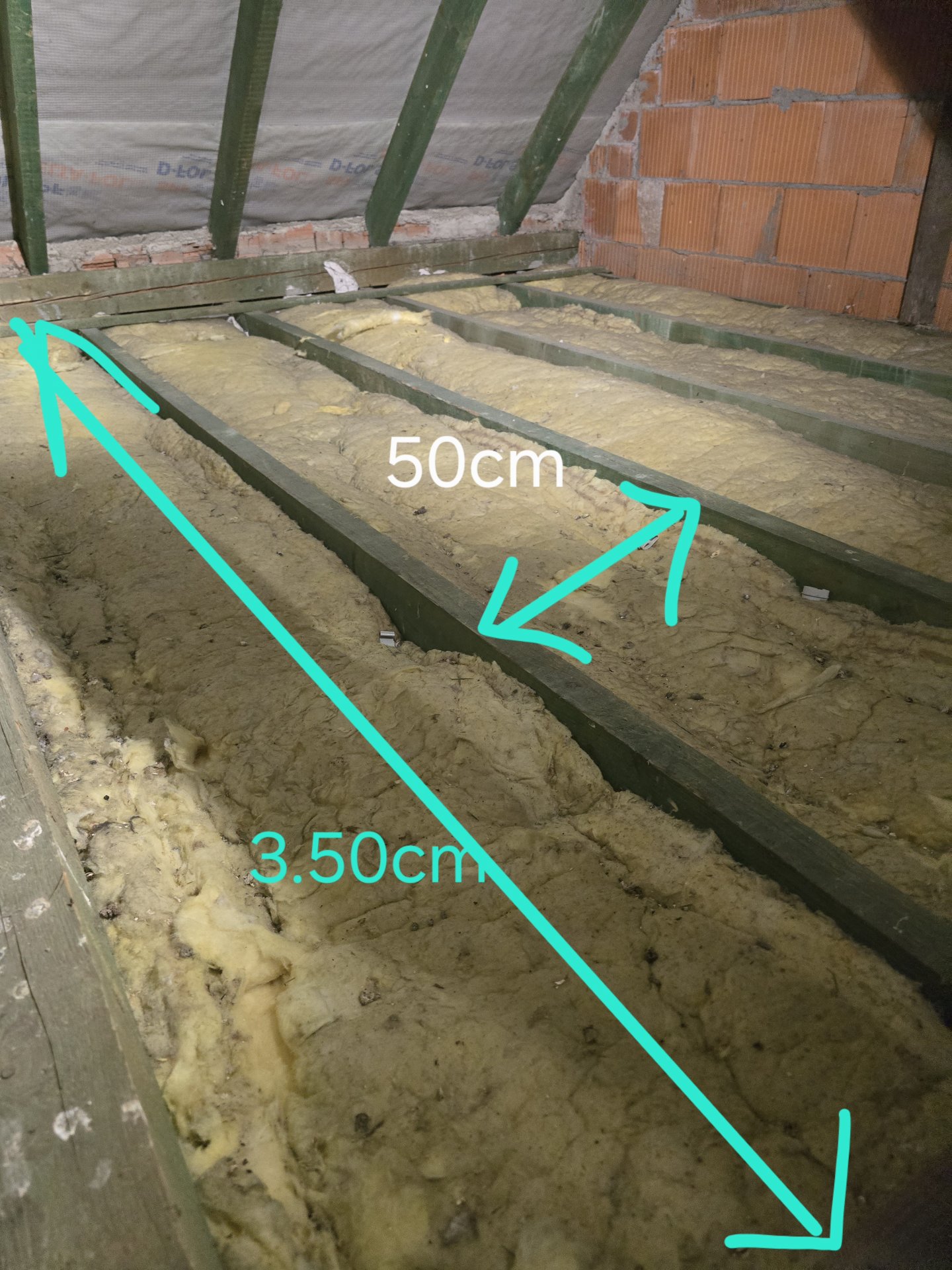

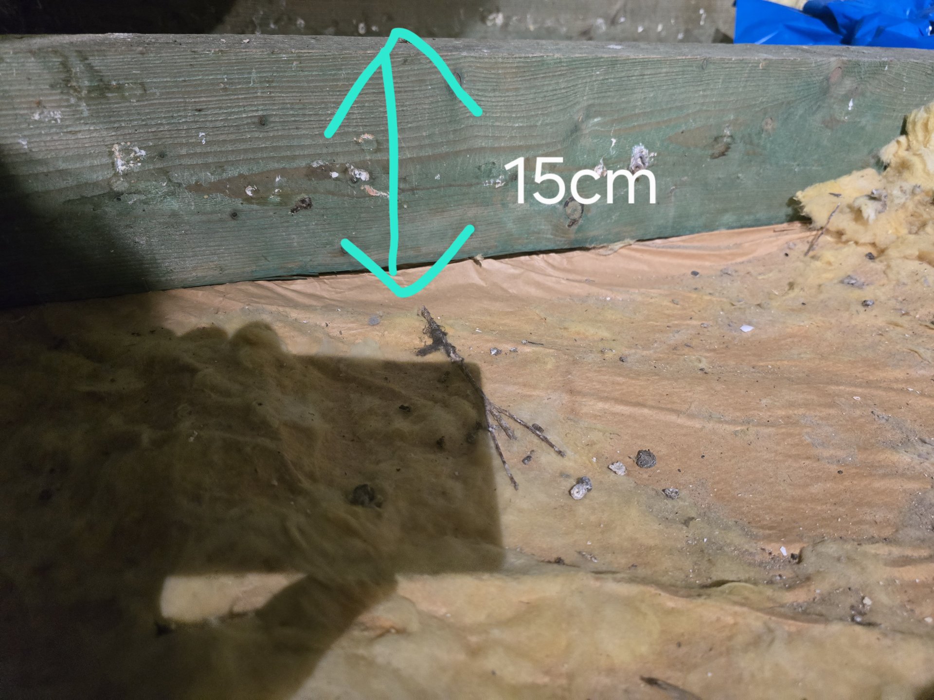

    Ich möchte, die alte Dämmung (Glaswolle ) entfernen und neu verlegen und mit 18mm OSB platten als abstellfläche nutzen.
    Jetzt zu meinem Problem.
    Es ist so eine art Folie ( papier ) verlegt, wie ihr auf den Bildern sehen könnt.
    Da ich die neue Folie nicht unter die Balken bekommen werde , muss ich die neue Folie zwischen den Balken luftdicht Vekleben ohne Spannung und dann die Dämmung reinlegen?

    Warum? Die neue Dämmung wird nicht viel besser sein, als die jetzige. Nur das mit der OSB-Platte würde ich bleiben lassen und dafür lieber eine Bretterschalung mit Fugen verlegen. Das "atmet" besser, laienhaft ausgedrückt. Kannst ja mal im Forum danach suchen, wurde schon oft diskutiert. Und 18mm ist zu dünn...22- 24 mm ist besser.
    So in etwa. Du musst aber unten an den Ecken Leisten montieren, damit die Dampfbremse schön in der Ecke bleibt. Das luftdicht verkleben wird eine sehr aufwendige Aufgabe und vor allem muss man da sehr exakt arbeiten.

    Hi , werde die OSB Platten in 22 mm bestellen . Dachte weil der Balken abstand weniger als 60 cm ist, das die 18mm auch funktionieren.
    Das mit den Ecken habe ich mir schon fast gedacht . Danke für den hinweis
    Die alte Dämmung ist voller staub und Taubenkot. Die muss aufjedenfall raus.
    Werde Holzfaserdämmplatte verlegen .
    Wenn ich an den Balkan, 10 cm hoch verklebe , sollte es ausreichen oder ?

    Das wird wahrscheinlich dann eine Schimmel und Pilzzucht. Lies dich mal im Forum ein, dann verstehst du warum.

    Weil der Dachboden nicht beheizt und belüftet ist schimmelt dir die OSB weg, weil die diffusionsdicht ist

    Das wird aber teuer. Mit Klebeband auf dem rauen Holz wird nicht funktionieren. Da benötigst du schon einen Foliendichtkleber, oder Kompriband mit einer Anpresslatte. Dann lieber darüber schlaufen, die Stöße mit Klebeband verkleben und die Anschlüsse an andere Bauteile mit einem Foliendichtkleber abdichten. Bleib aber bitte in einem System vom Hersteller.

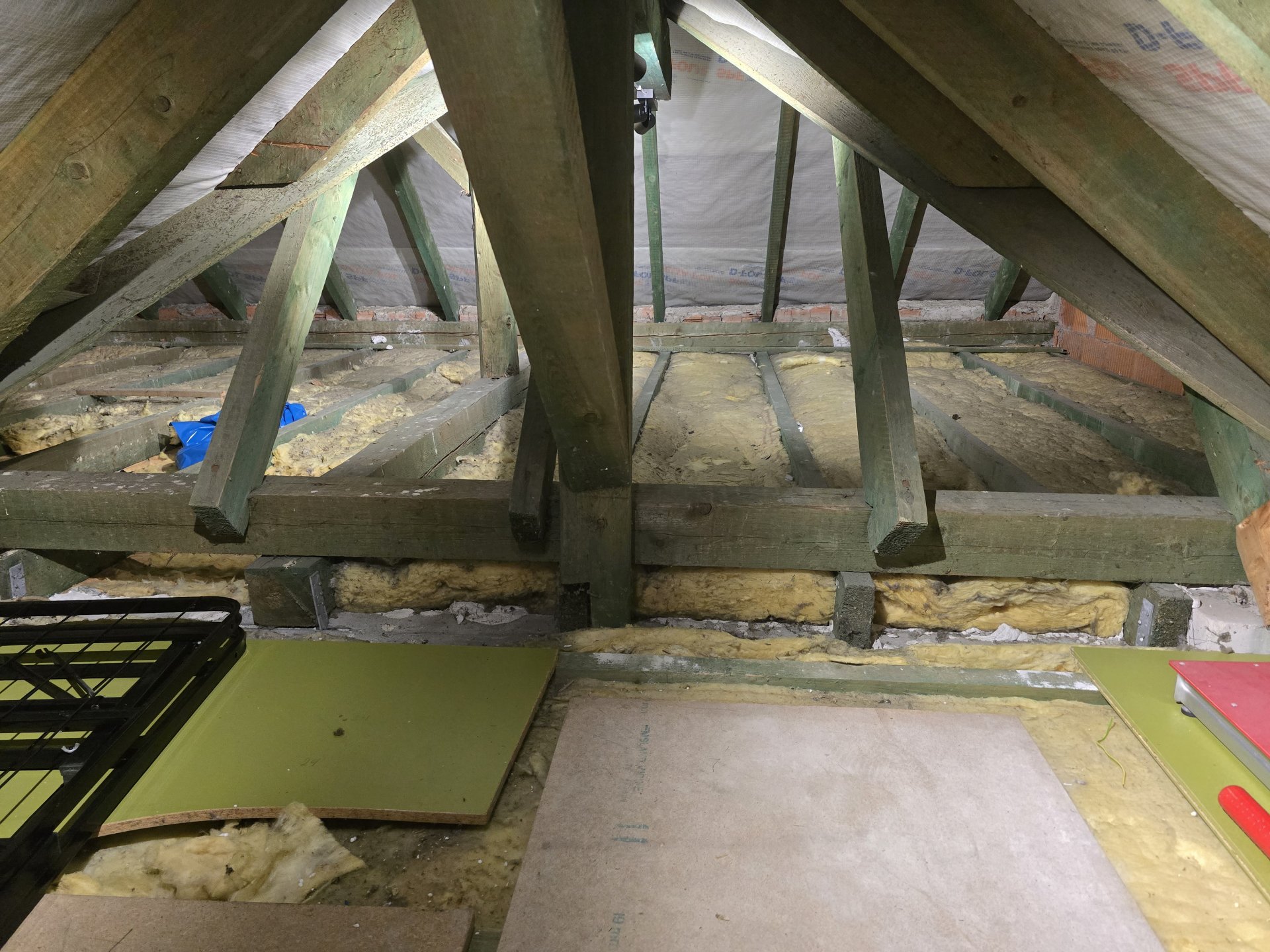

    Auch wenn eine Dampfbremsfolie verlegt wurde ?
    Es ist eine Luftbewegung da, deutlich spürbar. Hat das was mit den Ziegel zu tun? 20260802_074011.jpg Siehe Bild.

    Das ist eine völlig andere "Baustelle", du wolltest doch den Fussboden dämmen, und nicht die Dachschräge, oder?

    Es ging mir, um die Antwort vom Alex ( Weil der Dachboden nicht beheizt und belüftet ist schimmelt dir die OSB weg...... )
    Was ich meine ist, das oben eine spürbare Luftzirkulation stattfindet . Ist das nicht ausreichend das die OSB Platten vom Schimmel verschont werden wenn die Folie richtig verlegt wurde ?

    Dein Hauptproblem sind nicht die Deckenbalken, sondern der Anschluß an Mauerwerk unterhalb der Pfette, gegen die "warme" Seite...

    Ist dir der gesamt Aufbau der Decke bekannt? Also von unten nach oben aber der Innenraumverkleidung der darunter liegenden Räume. Wo wäre denn die Luftzirkulation? Oberhalb der Decke oder bereits im Querschnitt der Decke?
