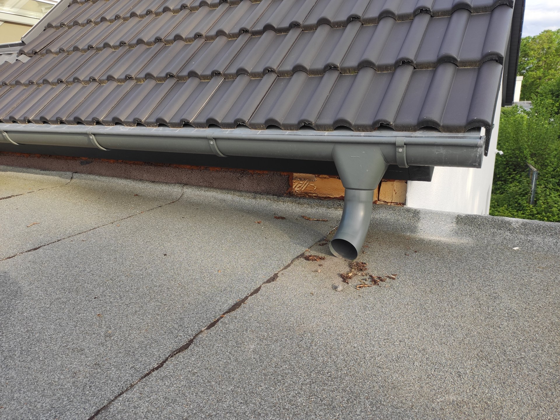

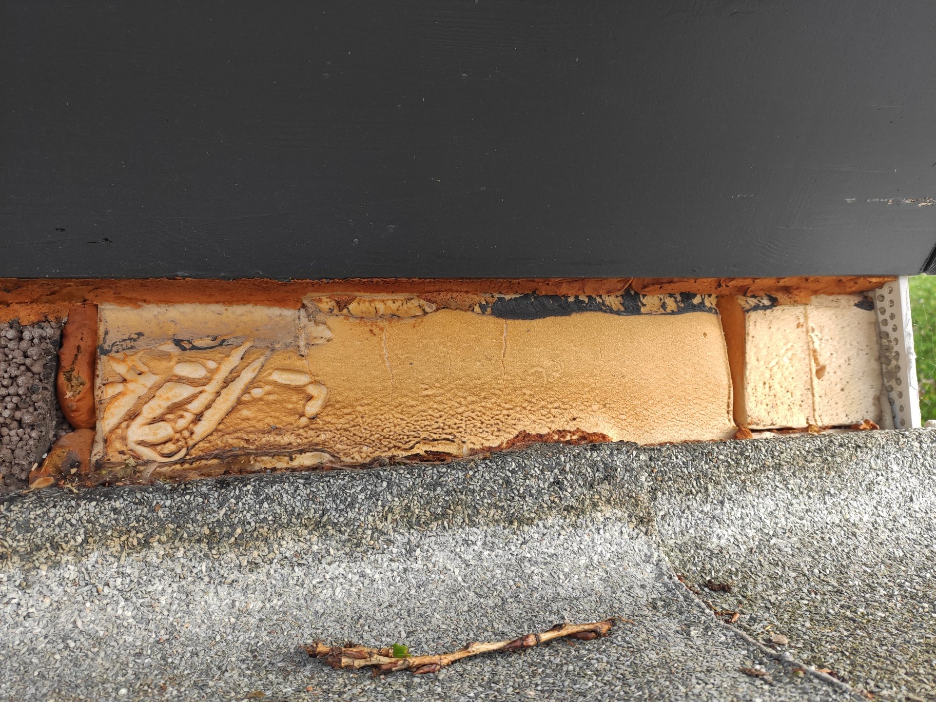

    Hallo Bauexperten,
    bei meinem Haus wurde die Garage vor dem Außenputz aufgestellt.
    Soweit ist das glaube ich nicht ungewöhlich, wenn auch nicht ideal hinsichtlich der Winddichtigkeit.
    In meinem Fall wurde allerdings an den Ecken des Hauses mit Styrodur gedämmt, welches jetzt teils unverputzt ist. Das Styrodur selbst ist mit PU Schaum befestigt worden, ebenso wurden vorhandene Spalte zwischen den Platten ausgeschäumt.
    Meiner Meinung nach gibt es da mehrere offensichtliche Probleme:
    1. PU Schaum und Styrodur sind nicht UV Beständig und müssen irgendwie vor der Sonneneinstrahlung geschützt werden
    2. Die mit PU Schaum ausgefüllten Stoßfugen sind nicht dauerhaft winddicht.
    3. Die Auftragen von Putz ist nur oberhalb der Garage möglich
    Mein Architekt hat seiner Zeit behauptet diese Ausführung sei vollkommen normal und üblich.
    Für mich riecht das Ganze allerdings eher nach Pfusch.
    Zu meiner Frage:
    Meine einzige Idee wäre es den schmalen Bereich oberhalb der Garage mit einem Blech zu verkleiden und diese so abzukanten, dass Schlagregen auf das garagendach abfließen kann.
    Das Problem der Winddichtigkeit wird sich wohl nicht mehr in den Griff bekommen lassen.
    Was haltet ihr von dieser Idee und wie "dramatisch" würdet ihr das freiliegende Styrodur zwischen Garage und Haus einschätzen? Für gute Ideen bin ich ebenfalls sehr dankbar.
    Ich habe mal Fotos von der Stelle angehängt.
    Danke und viele Grüße,
    Patrick S.
