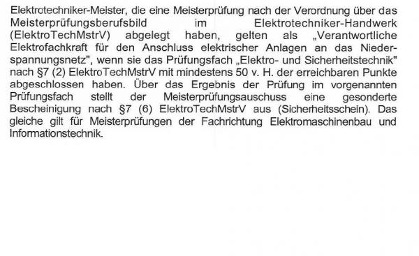

    @ R.B. ja die bezeichnung elektroniker ist verwirrend...den beruf elektromaschinenbauer nennt man neuerdings elektroniker für antriebs-und systemtechnik...gerhört zu den Elektroberufen!
    In die Handwerksrolle ist eingetragen und ein meisterbrief ist logischerweise dann auch vorhanden...
    Eine Konzession beantragen lohnt nicht, da ja keine neuinstallationen gemacht werden. Ich schildere nun einfach mal den fall warum die frage überhaupt aufkam:
    In einer Großküche wird ein Lüfter repariert und nach dem Einbau stellt man fest das ein 3pol Sicherungsautomat zu schnell auslöst. Daher wird ein neuer eingebaut! Jetzt kommt halt die frage auf ob man ohne konzession an elektrischer Hausinstallation Teile erneuern darf, und wo da die Grenze liegt ab wann man eine Konzession braucht?

    Warum sucht der Bruder nicht einfach mal den Weg zum EVU, wie ich es in #4 geschrieben habe? Zuviel zu tun?

    Dann ist der Rest nur noch eine Formsache. Am besten mal mit dem VNB telefonieren. Dann ist Dein Bruder auf der sicheren Seite.
    Die Grundlagen (NAV) hatte ich schon genannt. Jetzt könnte man höchstens noch über Details bzw. deren Auslegung diskutieren.
    Um bei Deinem Beispiel zu bleiben, ein LS geht so gut wie nie kaputt. Wenn nach einer Reparatur ein LS auslöst, dann hat das meist einen anderen Grund. Es wird nach einer Überprüfung der Installation entschieden, ob ein anderer Typ von LS (andere Charakteristik o.ä.) eingebaut wird bzw. eingebaut werden kann. Somit wären wir schon wieder weit entfernt vom Begriff Instandhaltung bzw. Instandsetzung.

    um dieses Thema noch mal aufzugreifen!
    Wo genau findet man einen "Installateur-Betreuer seines örtlichen EVU" ? Kann man diese Kontaktdaten im Netz finden, hat jemand einen Link?
    Also diese Konzession benötigt man für alle Arbeiten an einer Haus-Elektroinstallation? Aber man hat mir mitgeteilt das ein Elektromeister (der mit einem Elektroberuf in der Handwerksrolle eingetragen ist) eine Neuinstallation in einem EFH vornehmen darf, wenn diese Installation von einem Elektroinstallateurmeister (mit Konzession) abgenommen und ein Prüfprotokoll erstellt wird! Den Hausanschluss zum Zählerschrank und die Verdrahtung zu den LS übernimmt der Elektroinstallateurmeister. Kann dies jemand bestätigen?
    Alabama
