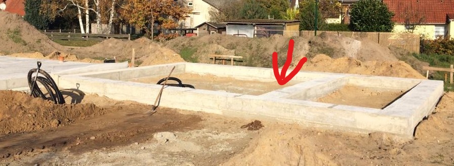

    Ich habe bei meinem Neubau folgende Situation:
    Das Wohngebäude wurde von einem GU errichtet. Direkt angrenzend werde ich diesen Sommer in Eigenleistung die Garage errichten.
    Ich habe in meinem Mehrspartenanschluss einen Medienkanal (Leerrohr) frei. Diesen würde ich gerne nutzen, um die Garage mit Strom und Netzwerkkabel zu versorgen.
    Von einer Unterverteilung in der Garage sollen irgendwann mal versorgt werden:
    - CEE Dose 32A & 16A
    - Gartenhäuschen ggf. mal mit Sauna
    - Wallbox 11kW
    - Licht, Garagentor, Steckdosen, Gartenpumpe
    - vielleicht später mal Beleuchtung im Garten
    Der Elektriker des GU würde mir ein 5x6mm² für die Wallbox, ein 5x16mm² für den Rest (UV Garage) und das Netzwerkkabel durch die Mehrsparte in die Garage legen wollen.
    Siehe auch Anhang. Der rote Pfeil zeigt auf das Fundament der Wand, an der die Wallbox und UV hängen sollen.
    Im Tiefbauforum haben wir herausgearbeitet, dass das fachgerecht leider nicht machbar ist. Es gibt keine Dichtungselemente, die diese drei Kabel gemeinsam in einem Rohr abdichten könnten.
    Die Frage die nun im Raume steht ist: Könnte man die Prämisse ändern und nur ein Stromkabel in die Garage legen, damit die Wallbox durch die UV in der Garage versorgt wird?
    Was muss dafür gegeben sein?
    Nach meiner Recherche sind 5x6mm² + 5x16mm² ohnehin etwas oversized. Wie seht ihr das? Würden es auch nur 5x16mm² für alle Bedarfe tun?
    Von der Hauptverteilung hätte das Kabel zur UV in der Garage ca. 22m.
    Vielen Dank und beste Grüße
    Sebastian

    Das 16er reicht locker und ist auch zulässig. Das sollte der Elektriker aber wissen...

    Welchen Anschluss wert hat dein Haus Anschluss ? 63A? Das ist meiner Meinung nach wichtiger, das 16 Quadrat reicht locker für alles auf die paar
    Meter

    5 x 16 mm² für die Garage plus ein Leerrohr für Datenleitung sollte ausreichen.
    Dieses Kabel geht zu einer Verteilung in der Garage. Von dort zweigt man die Ladestation und alles was man in den folgenden Jahren noch findet, ab.
    Zukunfsträchtig ist es auch, wenn man die Leitungen in ein 100 mm Kanalrohr verlegt.
    Obwohl die 16 mm² dann eigentlich nicht so stark belastet werden dürfen. Wegen der schlechteren Kühlung gegenüber der Verlegung im Erdreich.
    Dann ist die Datenleitung eben allein im 100 mm Rohr. Sie wird es ertragen.
