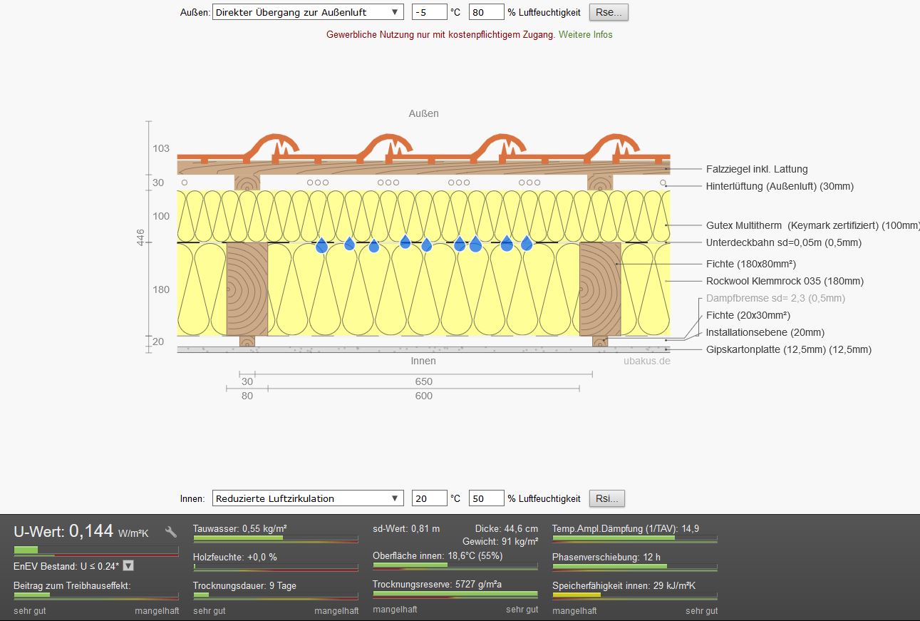

    Moin,
    Bei uns in der Siedlung wird gerade ein Dach von Außen saniert (DG wird bewohnt). Da ich selbst den Dachdecker im nächsten Monat bei mir haben werde, habe ich mir schon einiges zum Thema Dämmen und Sanieren angelesen. Folgendes hat mich bei der Vorgehensweise erstaunt:
    1) alte Ziegel, Lattung und Zwischensparrendämmung raus
    2) 180er climowool KF2 rein
    3) Unterspannbahn drauf mit SD 0.01 (Dasaplano)
    4) Gutex Ultratherm 100 und im Traufbereich nochmals abgedeckt mit Unterspannbahn
    5) Lattung und Konterlattung
    6) Ziegel
    Fehlt da nicht die Dampfbremse? Bei Ubakus wird mir da Tauwasseralarm angezeigt. Hab den DG gefragt und der sagte das sei ein diffusionsoffener Aufbau...auf der Herstellerseite wird Dampfbremse explizit als notwendig genannt. Die Wolle wird doch feucht. Kann das dann tatsächlich über die HF Platte abgeleitet werden???

    Leider haben Sie Ihren Dachaufbau nur unvollständig beschrieben.
    Vielleicht stellen Sie ja mal den von Ihnen bei ubakus eingegebenen Aufbau hier online?!
    Mein genereller Hinweis in Sachen Tauwasserberechnung:
    DER PLANER PLANT - DER DACHDECKER DECKT DAS DACH
    Bitte nicht umgekehrt !!!
    Jeder Planer mit bauphysikalischer Grundausbildung sollte einen Tauwassernachweis für ein Steildach rechnen können. Viele Dachdecker glänzen da leider nur mit gefährlichem Halbwissen, welches sie von irgendwelchen Weiterbildungen mitgebracht haben. Kenne leider einige, die noch immer nicht den Unterschied zwischen dampfdicht und luftdicht kennen.
    Die von Ihnen bisher beschriebene Konstruktion erfüllt wohl nicht die Anforderungen einer "nachweisfreien Konstruktion" nach DIN 4108-3 und DIN 68800 - somit muss vom Planer ein Tauwassernachweis nach DIN 4108-3 erbracht werden. Wenn Sie keinen Planer beauftragen - dann müssen Sie das selber machen (UBAKUS) - der Dachdecker schuldet einen solchen Nachweis nicht!
    Wenn das dach wegen Tauwasser in ein paar Jahren vergammelt, dann ist der Bauherr zumindest mit Schuld, weil er keine Planung hat erstellen lassen und den Dachdecker hat ins Messer laufen lassen.

  12. #12 opferdernatur, 28.05.2020
    opferdernatur
    opferdernatur
    12.04.2015
    419
    36
    Controller
    Anbei der Aufbau mit Ubakus nachgebildet. Die Tauwassermenge scheint ja noch im grünen Bereich zu liegen.
    @ps0125 genauso sagt das der Dachdecker auch. Er ist auch Energieberater.
    Die Unterspannbahn schützt vor Nässe und Wind.
    Ich hab den Dachdecker noch nach Dampfbremse von außen verlegen gefragt, und er sagte dass er das eigentlich nie mache, es sei denn der Kunde wünscht es explizit. Grund dafür ist, dass er die Dichtigkeit nicht garantieren kann weil die Sparren im Bestandsbau nie zu 100% gerade sind und diese Unebenheiten ihm es nicht ermöglichen, die Dampfbremse luftdicht abzuschließen. Es sei seiner Ansicht nach schlimmer eine undichte Dampfbremse zu haben als gar keine.
    Für mich als Leihe klang das schlüssig, vor allem auch mit den niedrigen Tauwasseranteil pro qm den Ubakus hergibt. Für meine eigene Dachsanierung bedeutet das, dass ich es genauso im Treppenhausbereich machen werde, da ich dort von innne keine Dampfbremse verlegen kann, ohne alles aufzureißen (kostenintensiv und ne riesen Sauerei). Das sind nur 7 Qm Dachfläche und nur ein Treppenhaus - sollte vertretbar sein an diesen Stellen mehr Tauwasser zu haben / bzw. wird da ja nichts ausgedünstet, wie seht ihr das?

    Also mal zur Klarstellung:
    1.) Der vorgesehene Schichtenaufbau ist nach DIN 4108-3 und DIN 68800 NICHT nachweisfrei! Vom Planer ist also ein entsprechender nachweis zu erbringen.
    2.) Sie haben keinen Planer! Der Dachdecker quatscht nur, hat aber bei den Folien- und Dämmherstellern keinen Tauwassernachweis für die von ihm gewählte Konstruktion angefragt und kann sein ganzes Gerede also auch nicht mit Fakten untermauern.
    3.) Sie haben selbst einen Tauwassernachweis gerechnet und das Ergebnis ist eine Tauwassermenge von mehr als 1 Liter pro Quadratmeter (das verstößt gegen die Norm). NACHWEIS NICHT ERFÜLLT!!!
    4.) Natürlich können Sie auch noch eine Dampfsperre in sub-top-Verlegung von außen einbauen lassen (z.B. DASATOP von proclima). Natürlich muss der Dachdecker dann überall sehr sorgsam basteln wegen der luftdichten Ausführung aller Anschlüsse an benachbarte Bauteile. Natürlich hat er darauf keinen Bock weil das ein Berg an Mehrarbeit ist (da braucht man eher einen Chirurgen und keinen Grobmotoriker). Lieber würde er die Luftdichtheit an den unteren Dachrändern bei der Verlegung der Unterdeckbahn einfach vernachlässigen (das sagt er aber so ehrlich sicher nicht) und auf die Dampfsperre wegen dem elenden Mehraufwand ganz verzichten (denn erh hat Recht - wenn er eine DASATOP schlampig einbaut, dann können dadurch Leckagen entstehen die mit Konvektion punktuell größere Feuchtemengen in den Schichtenaufbau eintragen.
    Sie bekommen hier etliche Hinweise von Planern und labern immernoch mit dem Dachdecker....

    Die Unterspannbahn AUF die Holzfaserplatte legen,
    obwohl die bei Nut und Feder Unterdachplatten nicht notwendig sein sollte.
    Statt Mineralwolle Zellulosedämmung bzw bei kleineren Flächen Holzfaserdämmplatten verwenden, die einen ähnlich guten Lambda-Wert haben, schadensfrei wesentlich mehr Feuchtigkeit aufnehmen können und einen viel besseren Hitzeschutz bieten.
    Wenn der Aufbau so ausgeführt wird sind keine Schäden zu befürchten-
    der U-Wert-Rechner kann die feuchtetechnisch wesentlich besseren Eigenschaften von Kapillaren Dämmstoffen rechnerisch nicht berücksichtigen- die Angaben sind also ungünstiger als in der Realität.

    Wieder mal Geschwätz ohne Beweise. Wenn du andere Konstruktionen vorschlägst und so gerne mit ubakus spielst, dann tipper die Sachen doch gleich mal selber ein und präsentiere das Rechenergebnis und quatsch nicht nur wie der Dachdecker ohne Fakten zu präsentieren.
    Ja. Holzweichfaser kann mehr Tauwasser aufnehmen aber 1200 g/m² sind auch für Holzweichfaser zu viel. Der Nachweis für die vom TE online gestellte Schichtenfolge ist nach DIN 4108-3 NICHT ERBRACHT!

    Lt seiner letzten Berechnung fallen 0,55 l Tauwasser an

    @BaUT ich sehe nur 0,55l/m2 Tauwasser.
    Das wäre auchbnur im Treppenhausbereich. Der Rest des Daches soll eine klassische Dampfbremse von innen erhalten.
    Treffe nächste Woche meinen Architekten. Er soll entscheiden wie es weitergeht.

    Das ist nur das FEM-Ergebnis aber nicht das Ergebnis nach DIN 4108-3. Guck halt mal in den kompletten Feuchtenachweis dort steht dann 1,2... kg/m²
    - ergo: NACHWEIS NICHT ERFÜLLT !!!
