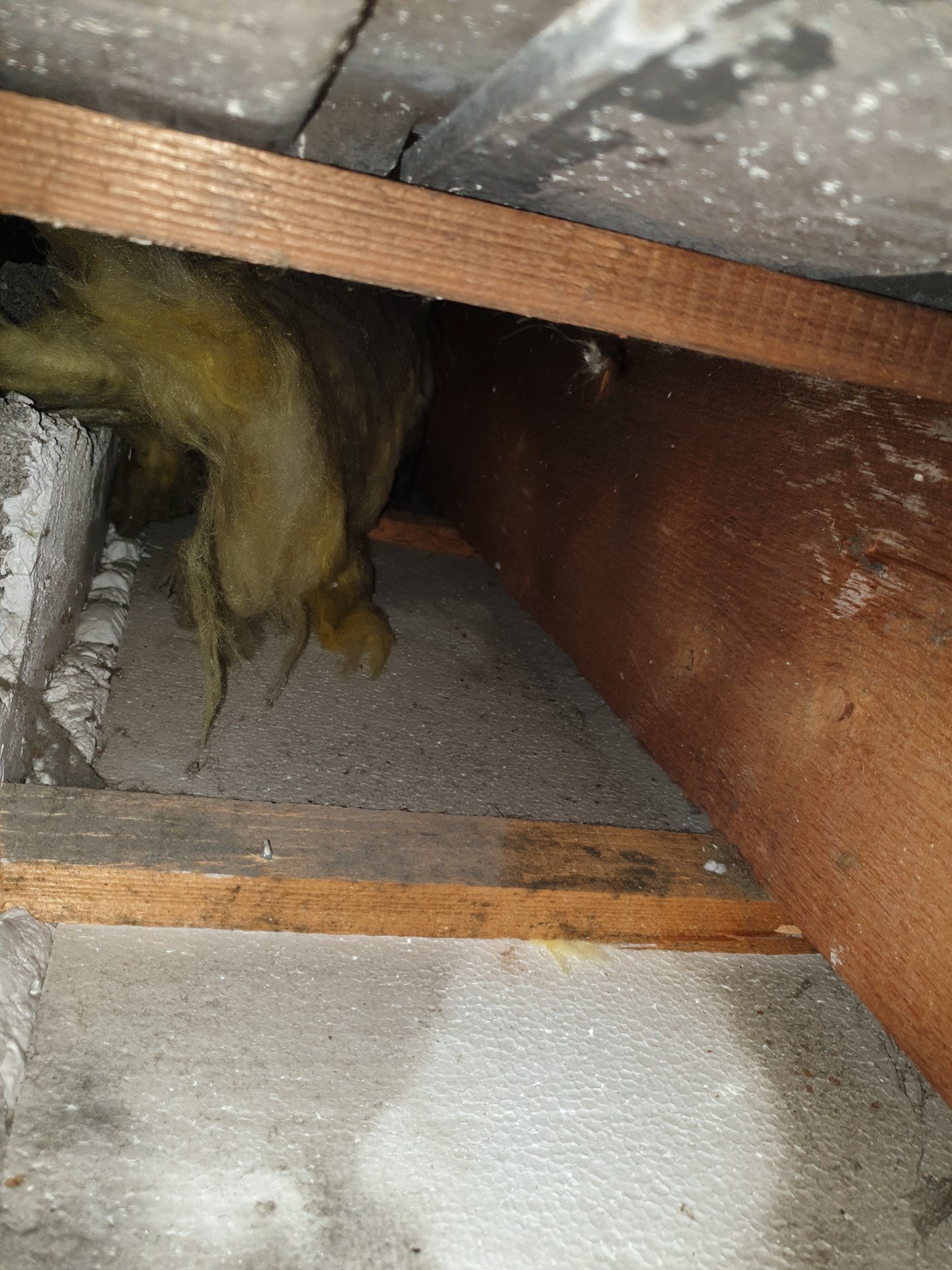

    @BaUT ok, danke, Message ist angekommen. Leider kann ich auf die DIN 4108-3 nicht zugreifen, werde aber Architekt und Dachdecker damit konfrontieren.
    Wenn ich auf die Verlegehinweise der Hersteller schaue, zB bei Rockwool und auch Gutex, sehe ich dass immer eine Nagelschutzbahn bzw. Schutz-und Sauberkeitsschicht angegeben wird. Da ich aber im Innenraum noch gar keine Querlattung (und auch keine Nägel o.a. spitze Gegenstände) habe, kann ich so eine Schicht von 2cm gar nicht anbringen. Darauf wird dann die Dampfbremse schlaufenförmig vergelegt.
    Weiß jemand ob diese Schicht essentiell für die saubere Verlegung der Dampfbremse ist?

    Alles richtig soweit, aber warum in aller Welt muss ein Planer einen Tauwassernachweis erstellen und nicht irgendjemand anders?
    Falls dir diese Systeme nicht bekannt sind, schau dir bitte mal den Prospekt hier an und widerlege sachlich, warum das nicht normkonform sein soll?

    Diese Schutzlage wird benötigt wenn z.B: die Schrauben der Gipskartonplatten zu lang sind und die schlaufenförmige Dampfbremse perforieren würden. Sind da keine Schrauben/Nägel usw, kannst du diese Lage weglassen oder alternativ die Schraubenköpfe abflexen.
    Deinem Dachdecker stimme ich insoweit zu, dass eine Sub&Top Verlegung nur im Prospekt funktioniert.
    Wer etwas anderes behauptet war noch nie auf einer Baustelle bzw. kann die Details einfach nicht begreifen.

    So kompliziert ist die Anbringung einer Dampfbremse von Oben nun auch wieder nicht. Hab das selber schon zwei mal gemacht.

    Toller Hinweis auf das Gutex-Prospekt mit den empfohlenen Aufbauten - aber mit DIN 4108-3 haben die diesen Aufbau bei Gutex offenbar nicht durchgerechnet (vgl. unten)!
    Naja vielleicht ja mit WUFI.
    Hab die Berechnung mit ubakus (von der Herr Teich nur so schwärmt, die er aber selber nicht benutzt) mal online gestellt...

    Ich habe den Architekten damals anscheinend misverstanden, dass ein Bauantrag nichts mit Planung bzw. Ausführungsplanung zu tun habe. Und da ich schon 3700 Euro für diesen lächerlichen Bauantrag, der quasi nur ne schöne Ansicht und Grundrisszeichnung ist, die aber bis auf die Einhaltung der Geschossigkeit für das Wohngebiet keine Relevanz hat, an ihn gezahlt habe (ohne Statik), bin ich nicht bereit noch mehr draufzulegen. Ich lasse ihn jetzt auf Stundenbasis vorbeikommen, damit er kritische Dinge wie Dampfbremse und Dämmung abnimmt.
    Die Sache mit der Bremse ist doch offensichtlich, das zeigen die Auswertungen von Ubakus und anderen Rechnern hinsichtlich Tauwasser. Lässt sich übrigens auch mit einer Luftschicht zwischen den Dämmebenen lösen, aber dann sind wir weit weg von den 0,14W/qm :-/
