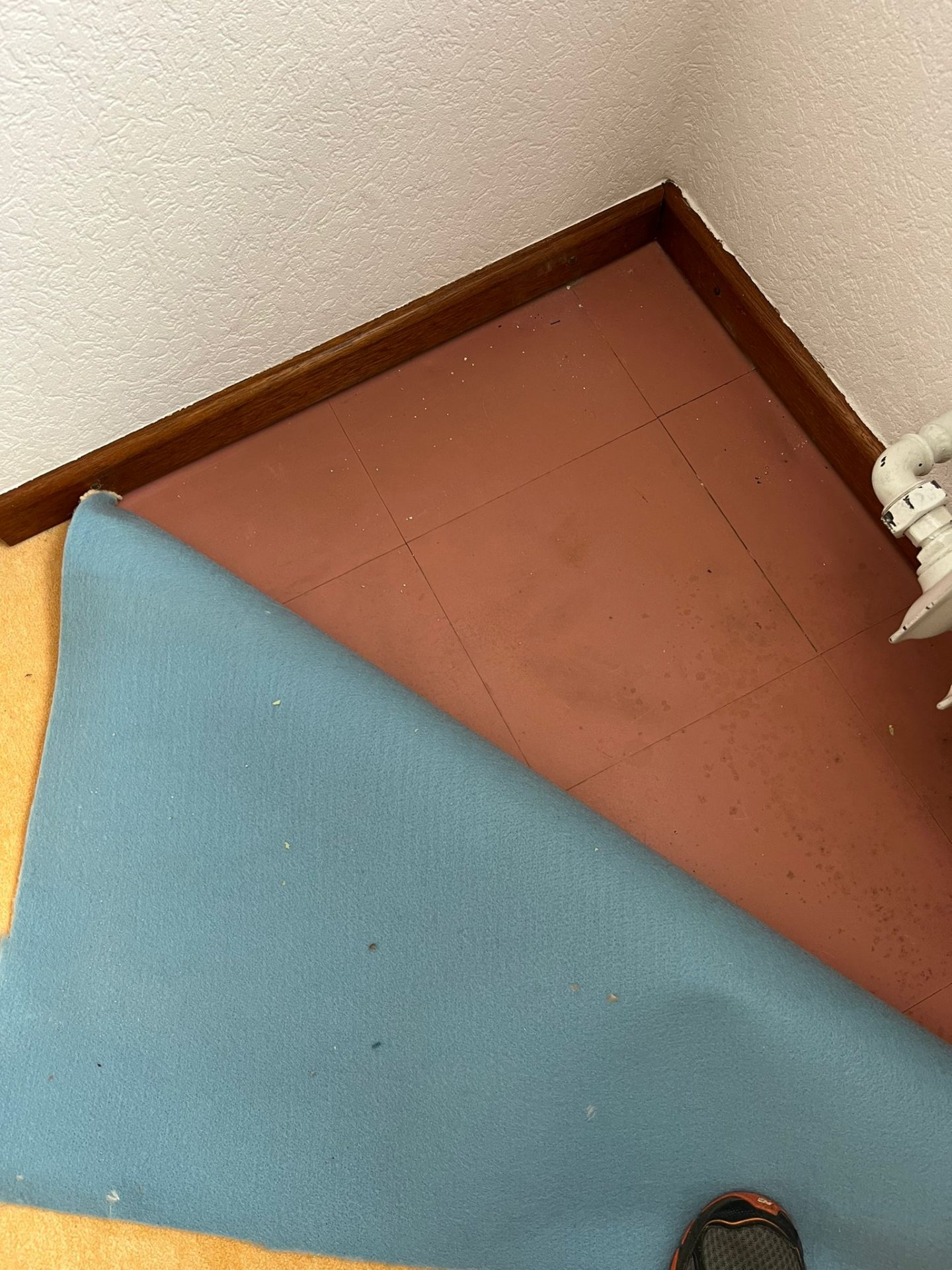

    wir sind dabei ein Haus aus den 59 Jahren zu sanieren. Nun geht es an die Bodenbeläge ran. Wir sind da ein wenig am schwanken, ob wir es selber machen sollen (als Laien).
    Was meint Ihr, worauf sollten wir achten, wenn wir Vinyl verlegen wollen?
    Im ersten Zimmer, ist Teppich verelgt, darunter ne art Karton, und anschließend wohl Kleber auf dem Beton
    Bin mir nicht sicher ob hier eine Asbest Gefahr besteht und ob man nun einfach z.B. klebendes Vinyl auf den Beton legen darf. Siehr irgendwie auf den Bildern etwas erschreckend aus.

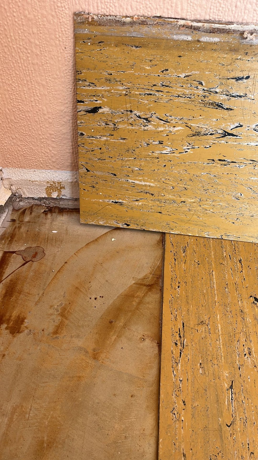

    Im zweiten Zimmer, haben wir auch einen Teppich und drunter wohl Fliesen. Auch hier die Frage ob man auf irgend etwas "besonders" achten muss?

    Bei den Fliesen wäre ich vorsichtig. Es gab da einige Produkte, die als "Fliesen-Optik" vermarktet wurden, aber aus PVC beziehungsweise Vinyl bestehen und da ist leider oft Asbest beigemischt. Wenn die haptisch eher Kunststoff als Steingut sind, würde ich eine Probe nehmen lassen.
