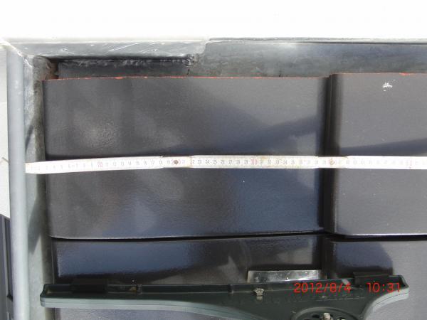

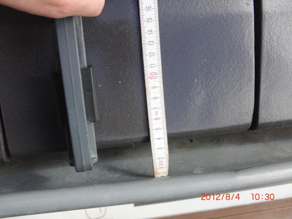

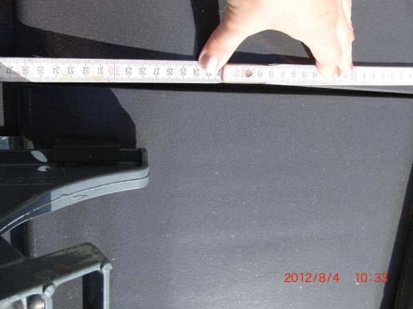

    Wenn du VOR der Rinne stehst ist vorne die Wulst und hinten ein Traufblech, wo die Dachziegen drüber stehen. Wie weit steht der Ziegel denn über das Traufblech drüber? Oder stehen die sogar ohne Traufblech in die Rinne rein?
    Dann müssten die 6 cm reinstehen über die hintere Rinnenkante...
    Ich find das aber eigentlich viel zu viel...
    Und zwischen Kopfstück und Wand sollte schon 1- 1,5 cm Luft sein... so mit Silicon verschmiert ist MURKS

    Machst du bitte mal ein Bild, wo man ca 50 cm breit sieht, also ungefähr 1,5 Dachziegel hoch mit Rinne dran? Und vielleiht mal einen Zollstock auf die Ziegel legen, der in die Rinne rutscht und ansteht...
    Wenn zwischen Kopfstück und Wand 1,5 cm Luft ist, dann fängt man halt das Wasser vorher ab und leitet das 1,5 cm weiter in die Rinne...
    Und das Wasser was am Kopfstück reinläuft läuft auch unten wieder raus, genauso wie die Tropfen 20 cm weiter weg...

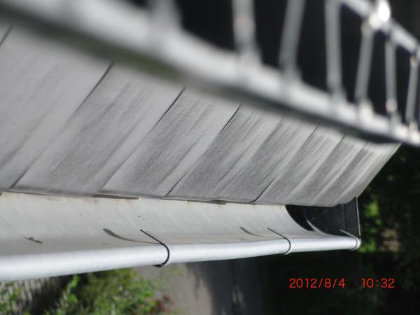

    ääääh...
    DAS ist jetzt NICHT DEIN ERNST ODER???
    Kann der dir bitte mal sagen, wie du die Dachrinne reinigen sollst???
    Sorry, aber DAS ist in meinen Augen totaler MURKS, die Rinne gehört offen! Und nicht durch die Dachziegel verschlossen!!!
    Die Steine hängen locker mal 8-10 cm zu tief in die Rinne, die sorgen dafür das du ständig die Dachrinne verstopft haben wirst demnächst...
    Was für ein Murks...
    Ich kann echt überhaupt nicht glauben, was ich da sehe...
    Wenn ich eine Dachrinne mach kann man danach dadurch laufen, ohne Probleme... Also die Höhe macht dann villeicht die Probleme aber nicht der Platz in der Rinne... 2 cm in die Rinne reinstehen lassen, ja. Aber mehr? Äusserst ungern, die muß ich nämlich sauber machen! Und das geht überhaupt nicht bei dir! Und was ist bei Gewitter? schießen die Rinnen über?

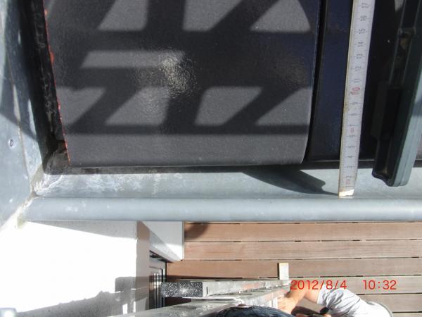

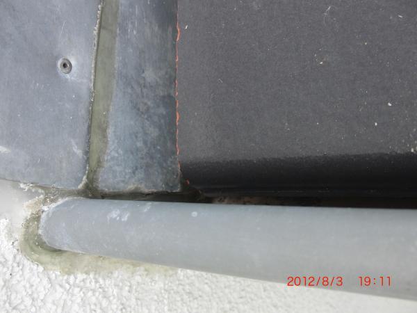

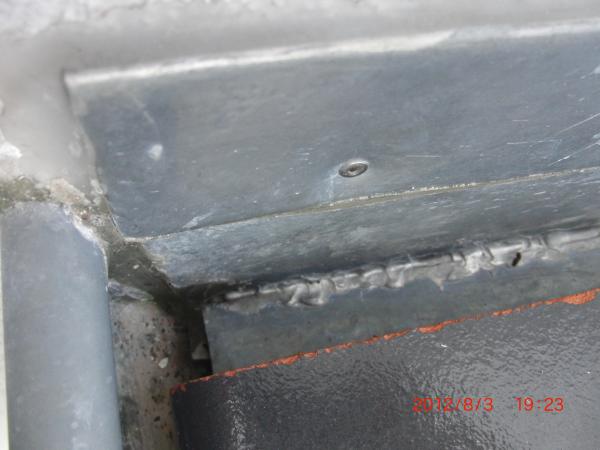

    Hallo Lena,
    Bild 1 und 3 der ersten Serie zeigt ein "gefangenes Eck" des Seitenbleches, in Höhe der ersten Pfannenreihe.
    Dies sollte man sich unbedingt näher anschauen.

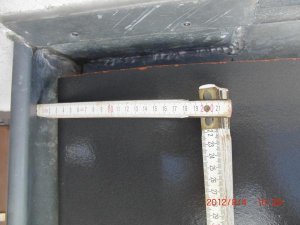

    Lena,
    etwas weiter oben, (ca. 10 cm)
    Zu erkennen, weil das "einsehbare Seitenblech" (in der Breite) breiter wird.
    mfg
  14. #34 Biber53, 04.08.2012
    Biber53
    Biber53
    20.01.2012
    896
    Dachdecker- u. Klempnermeister
    Albstadt
    Bild, wo der Meterstab abgewinkelt draufliegt

    Alles sehr merkwürdig,
    Rinnenboden (Kopfstück, wie Holger sagt) sieht gelötet aus. Aber, obs gut ist kann man nur vor Ort beurteilen.
    Du hast doch einen Mann zu Hause?
    Laß ihn mit nem Gartenschlauch die Ecke beregnen.
    Ca. 1m (3 Ziegelreihen) oberhalb der Rinne.
    vom Seitenblech zum Dach hin, knappen Meter.
    Nicht zu stark (Sprühregen)
    Kann ne Weile dauern (Größer 20 Min.)
    Parallel innen beobachten.
    mfg
    PS: Wenn ihrs nicht findet, müßt ihr jemanden kommen lassen. So was heilt sich nicht von selbst!!
    Mit den anderen Sachen hat H.PF natürlich recht.

    Ich sehe das folgendermaßen:
    Da das untere Ende des Wandanschlussblechs nachträglich auf den Putz aufgetragen wurde, und dieses ca 3 cm zur Dachfläche versetzt ist, darunter das Original-Wandanschlussblech gerade durchläuft, gehe ich davon aus dass die Rinne auch diese 3 cm im Putz verschwindet. Das was man da verlötet sieht ist wohl das neue WA-Blech, welches auch viel zu weit in die Rinne ragt. Wie soll das unterhalb des WA-Blechs in der Rinne abgedichtet sein? Unmöglich! Noch nicht mal mit Silikon damit´s kurzfristig dicht hält. Da wird wohl das Wasser reinlaufen. Ausserdem zieht sich doch das Wasser auch an der Rinnenaussenseite und an der Wulst hinter dem Putz.
    Zu großer Überstand der Ziegel in die Rinne hin oder her - Das Eck muss auf jeden Fall wieder raus und neu gemacht werden. Mit Rinne kürzen...
    Mich würde es auch nicht wundern wenn das fehlende Rinneneisen mit Eingeputzt wurde. Das an der Stelle kein Sparren runterläuft wäre mehr als Seltsam.
    Auch geil finde ich den Versuch die Hinterlüftung mit Lochgitter zuzumachen. Das Gitter sollte dann ja schon bis Oberkannte gezogen werden, oder? Auf einen Bild meinte ich oberhalb des Gitters die Konterlattung noch zu sehen.
    Weiterer möglicher Schaden der zu weit in die Rinne hängenden Dachziegel ist, dass dir diese im Winter bei Eis zerstört werden (Dachziegel)
    Alles in Allen -- nicht sehr gelungen. Ich würde mich nach so einer Arbeit vom Auftraggeber fürchten!

    Mal kurz und Bündig: Dein Dachdecker ist nett, freundlich und handwerklich ein Idiot...
    Du wirst ihm auf die Hammelbeine treten müssen: Rinne kürzen, Dachziegel kürzen, Arbeit sauber ausführen...
