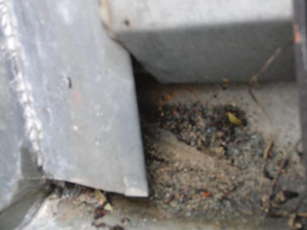

    Nicht ganz so. "Das was man da verlötet sieht ist wohl das neue WA-Blech" das stimmt. "Wie soll das unterhalb des WA-Blechs in der Rinne abgedichtet sein? Unmöglich! Noch nicht mal mit Silikon damit´s kurzfristig dicht hält" - ja, kann gut sein.....
    Putz verläuft jedoch bündig mit dem Original-Wandanschlussblech. "die Rinne auch diese 3 cm im Putz verschwindet" - da bin ich unsicher. Denn ich sehe die "Rinnenwand" und diese Wand sieh nicht versetzt aus. Inwieweit die Rinne kann dann in Putz sein? Soll es unbedingt etwas vorhanden sein, was nähe Wand die Rinne halten soll oder kann das in der Luft/Putz hängen?
    Nur geputzt, kein Wärmeschutz, 36 cm Ytong
    Ich bedanke mich :bef1003: und wir mit dem Mann unter Sicherheitsvorkehrungen :) probieren jetzt die Ecke beregnen.:bau_1:

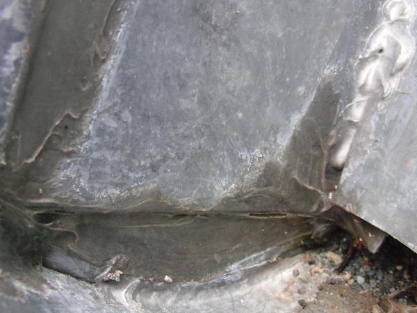

    Keine nennenswerte Änderungen.
    Ich habe nur zusätzliche Bilder gemacht, es stimmt, es kann sein dass die Rinne noch irgendwo im Putz sitzt weil das, wass gelötet und sichtbar ist, ist nur den Seitenblech, die Rinnendeckel kann auch dahinten sein.

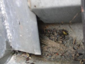

    Und so hat es vor 1 Jahr ausgesehen, wenn 1 Dachziegel entfernt ist (Regenrinne+Blech, Ecke bleibt unsichtbar CIMG0907.jpg CIMG0930.jpg )

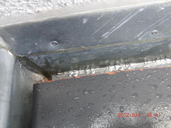

    Hallo Lena,
    wahrscheinlich habt Ihr selber nichts gefunden (hab die Wassertropfen auf den Bildern gesehen)
    Aber auch das Werten des Beregnens will glernt sein.
    Nachdem Ihr innen "nur" feuchte Flecken (bei Regen) habt, wird es sehr lange dauern bis etwas kommt.
    Jetzt sollte wirklich mal ein Profi ran.
    In #17, rechtes Bild gut zu erkennen (bei 4-facher Vergrößerung), daß hier was nicht stimmt, oder nicht gestimmt hat. (Übrigens hier sieht man den Rinnenboden)
    Habt Ihr unten den "Flaschenhals" nach Beregnung aufgedeckt? War unter der Rinne was erkennbar? (Fingerprobe)
    Wohin entwässert der Vorbau? Kann das Seitenblech noch Wasser von dem Attikablech kriegen?
    Gibt es innen aktuell nasse/feuchte Flecken? In welcher (Wand-)höhe?
    Wenn das Wasser von besagtem Eck kommt, dann muß außen auch Feuchte auftreten. Mit großer Wahrscheinlichkeit erst außen, dann innen.
    Mein Rat, laßt jetzt mal nen Fachmann ran, welcher solche Dinge schon öfter gemacht hat.

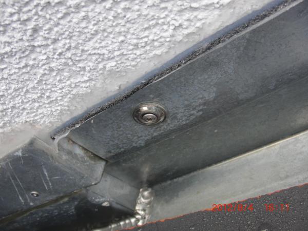

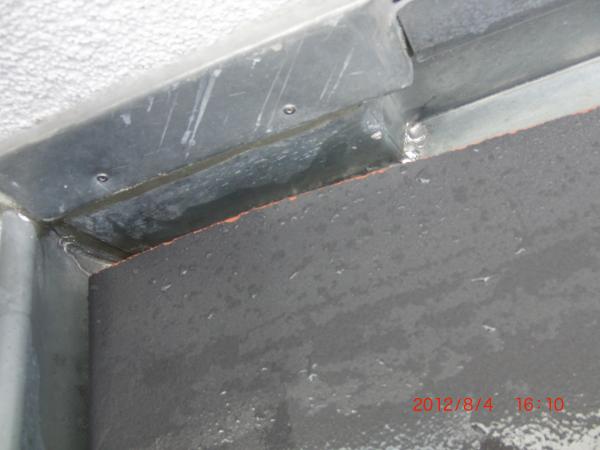

    wenn ICH das mal deuten darf?
    1. handelt es sehr wahrscheinlich um einen Neubau, bei dem das WDVS bis auf den Putz fertig war und das nunmehr - nach einer Sparzeit - fertig gestellt wurde.
    2. Der Dachdecker oder Klempner hatte den Anschluss bereits fertig erstellt. So wie ich das sehe, hatte er den Rinnenboden bis kurz vor das gespachtelte WDVS geführt und den Anschluss korrekt in die Rinne hinein.
    3. NACH der Fertigstellung des WDVS musste der Dachdecker oder Klempner den Auslauf des WDVS ändern, da hier plötzlich das Wasser in den Putz gelaufen wäre. Daher rührt der Absatz von geschätzten 30 mm.
    4. Der Maler hat mit großer Sicherheit weder den BH noch den Dachdecker oder Klempner dahingehend informiert, dass dieser den betroffenen Bereich ändern müsse, um nicht Probleme zu bekommen. Stattdessen hat er das einfach "fertiggestellt".
    5. Hat der Dachdecker oder Klempner durch den Absatz eine Verringerung des Ablaufquerschnitts im Anschlussbereich. Da aber gerade bei dieser flachen Eindeckung eine ausreichende Aufkantung (Wasserfalz) unterhalb der Dachsteine optisch stören würde, wird das bisschen Aufkantung vermutlich auch noch platt gekloppt worden sein. Durc hden Aufstau in Folge des Absatzes kann evtl. ablaufendes Niederschlags- oder Schmelzwasser über die Wasserfalz in die Kontruktion gelangen. Sehr wahrscheinlich ist die Zusatzmaßnahme in diesem Bereich NICHT korrekt an der Wand des Erkers angeschlossen, so dass die Feuchtigkeit hierdurch eindringt/eindringen kann.
    6. weiter ist die Eindeckung (und nur diese!) erheblich zu weit in die Dachrinne geführt. Und ich wette, dass die Zusatzmaßnahme (vermutlich eine sogenannte diffusionsoffne Unterdeckbahn mit unterseitiger Vlieskaschierung) bis in die Dachrinne hineinreicht und dort Wasser zieht.
    7. Traufbohle und/oder Einlaufblech = Fehlanzeige
    8. Dieser Bereich muss allein wegen des fehlenden Rinnenhalters ohnehin geöffnet werden. Dann kann man aus der Ferne weiter sehen.

    Also, nach dem neuen Versuch hat sich herausgestellt, dass das Wasserfleck tritt auf dieser Stelle dann auf, wenn das Wasser über die Innenkante der Rinne fliest und mehr oder weniger mit Wind oder aus eigene Kraft durch diese Lochgitterchen tropft. Wir haben die Feuchtigkeitsspiegel innen mit Hilfe von Baufeuchteindikator Hygromette ******* B vor und nach dem Versuch gemessen: 35 Digits vor und 70 danach.
    Das macht wohl das Gespräch mit dem Zimmermann unvermeidlich…
    Wie können wir sinnvollerweise diese Problem beheben?
    Die Rinne nach unten ein bisschen versetzen und Abstand zwischen Kopfstück und Wand 1 cm schaffen? Dann wird der Abstand zwischen Dachziegel und Blech automatisch vergrößert.
