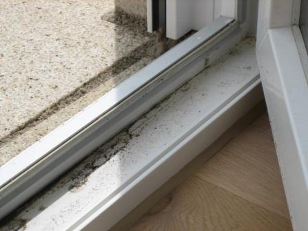

    Ich habe mir die Fenster einmal näher angeschaut und bin auf mehrere Knackpunkte gestoßen.

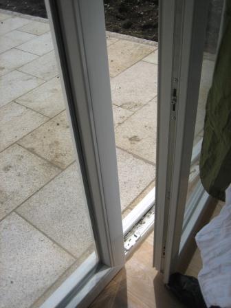

    1. die Türen haben auf beiden Seiten 3 Rollenbolzen (?), aber die dazugehörigen Riegel im Rahmen befinden sich scharnierseitig auf völlig falscher Höhe, greifen also gar nicht dahinter. Da findet ein Andruck natürlich nur einseitig statt. Das kann nicht Sinn der Sache sein.
    2. Bei allen Fenstern läuft das Wasser senkrecht auf das Dichtungsgummi zwischen Tür und unterem Rahmen. Einen "Überstand", der das von oben ablaufende Wasser am unteren Rahmen des Fensterflügels von oben über die Dichtungsfuge rüberleitet, und wie ich es auch von anderen Häusern kenne, gibt es bei keinem Fenster. Das runterlaufende Wasser fliest also direkt auf die Dichtung. In Kombination mit Schlagregen, starkem Winddruck und nicht ausreichendem Andruck natürlich fatal.
    3. Die am stärksten betroffene Terassentür, doppelflügelig, Breite ca. 180 cm, hat auf der gesamten Breite gerade zwei kleine Ablauflöcher (ca. 5mm) aus dem Rahmen nach außen. Die können Regenwasser, dass aufgrund der obigen Fehlkonstruktionen in großen Mengen in die Wassersammelkammer im unteren Rahmen fließt, nicht in ausreichendem Maße ablaufen lassen. Zwangsläufig sucht sich das Wasser einen anderen Weg, mangels Andruck eben nach innen.

    die 2-flg. terassen tür, ist eine stulptür ( ohne pfosten inder mitte ) oder eine 2-flg. terassen tür ,mit pfosten in der mitte
    wenn es erstere ist, dann sind diese modelle per see schon mal " undichter "
    die entwässerungsöffnungen sind viel zu klein

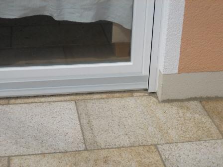

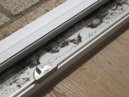

    anbei hab ich mal ein paar Auschnittsfotos des am stärksten betroffenen Fensters.
    Ablauf auf Dichtung.JPG kleiner Ablauf außen.JPG Fehlender Schließzapfen.JPG zu kleiner Ablauf.JPG Wasserspuren inkl eindringendem Sand.JPG
    1. Ablauf auf die Dichtung
    2. zu kleines Ablaufloch von außen
    3. fehlender Schließzapfen unten
    4. hier sieht man das zu kleine Ablussloch
    5. Spuren im Rahmen sowie

    Ahem, mal ne bescheidene Frage: Der Ausgang sieht ja fast ebenerdig aus. Wo ist hier aber dann die Entwässerungsrinne?
    Und wo sind die geforderten 15cm Schwellenhöhe?
    Abschlüsse bei Abdichtungen nach DIN 18195-5:
    "Bei der Abdichtung von waagerechten und schwach geneigten Flächen sind die aufgehenden Bauteile so auszubilden, dass die Abdichtung bis deutlich über die ungünstigstenfalls auftretende Wasserbeanspruchung aus Oberflächen-, Spritz- und/oder Sickerwasser, im Regelfall mindestens 150 mm über die Schutzschicht, die Oberfläche des Belages oder die Überschüttung hochgeführt und auf weitgehend lückenloser, ebener, tragfähiger Rücklage gegen Abgleiten gesichert und verwahrt werden kann."

    Unabhängig von der Schwellenhöhe, wo sind den Aussen die Fensterprofilentwässerungsöffnungen? Sind die unter der Tropfleiste und mit den Terrassenplatten verdeckt? Auf den Photos kann ich nichts erkennen ... nur das Loch innen. Kann es sein, dass das Profil innen vollgelaufen und abgesoffen ist?
    Nur so ein Gedanke, weil bei unseren Fenstern ist die Tropf-/Übergangskante viel tiefer, nämlich ca. die 15cm, und darüber sind mit Clipsen verdeckte Entwässerrungsöffnungen aus dem Profil heraus ...

    Belag außen höher als innen, keine Schwelle....holla.
    Normalerweise: 15 cm Schwelle. Diese kann auf 5 cm reduziert werden, wenn es andere Möglichkeiten für das Wasser gibt schnell abzufließen (Entwässerungsrinne). Eine weitere Reduktion der Höhe (schwellenloser Übergang) stellt immer eine Sonderlösung dar.
