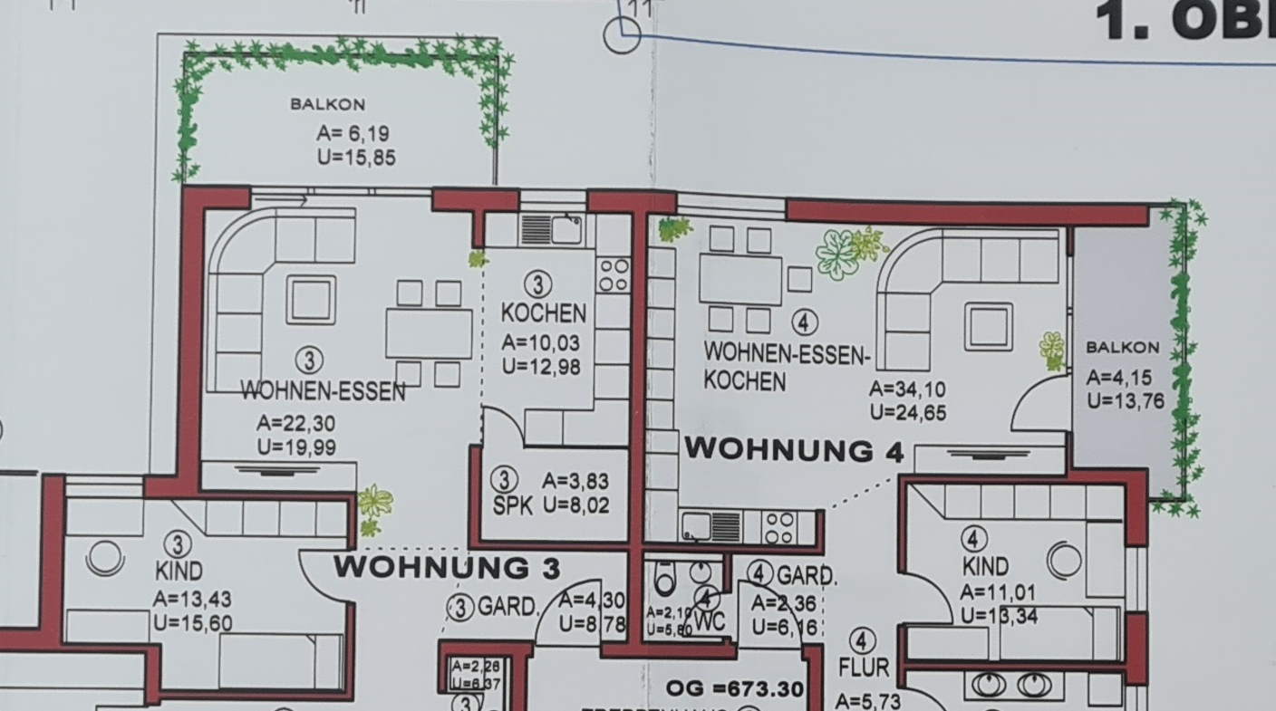

    Wir haben eine Neubau Wohnung gekauft und jetzt gibt es leider Unstimmigkeiten bezüglich der Art der Terrassentür.
    Ich würde gerne wissen wie Schiebetüren üblicherweise in Plänen dargestellt werden?
    Im Vertrag den wir unterschrieben haben stand "Türen und Fenster wie im Plan", zusätzlich gibt es natürlich noch den Grundriss, Ausschnitt siehe unten.
    Dort sind an allen Türen diese Öffnungswinkel dargestellt.
    Nur an unserer Terrassentür befindet sich ein Pfeil und kein Öffnungswinkel. Für uns war klar dass es eine Schiebetür darstellt.
    Jetzt möchte man natürlich mehr Geld für die von uns geforderte Schiebetür weil dieser Pfeil angeblich gar nichts darstellt und überall normale Türen geplant wären.

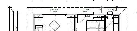

    Hi,
    so wurde es in unserer Planung und späteren Grundriss dargestellt.
    Links das Hebe/Schiebeelement und rechts ein normales bodentiefes Doppelfenster/Tür.

    Netter Versuch!
    Da versucht euch jemand über den Tisch zu ziehen.
    Selbstverständlich ist die Zeichnung mit dem Pfeil ein klarer Hinweis darauf, dass es sich um den öffenbaren Teil einer Schiebetüranlage handelt.
    Fordert die Herstellung einer Schiebetüranlage gemäß Vertrag.
    Kannst ja mal nach "Bauzeichnungen Schiebetüren Balkontüren" googlen, die werden alle mit Pfeil dargestellt.

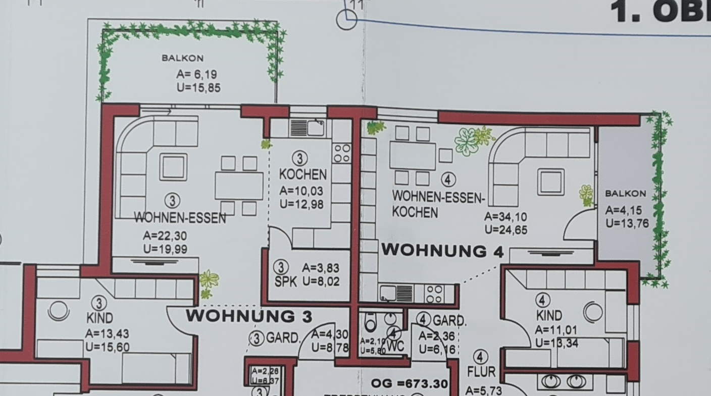

    Ich erkenne auch eine Schiebetür (Pfeil), kein Viertelkreis (Flügel)
    Allerdings irritiert mich:
    welcher Plan? Ist das tatsächlich der bunte mit dem Gestrüpp in der Zeichnung oder gibt es noch, wie Du sagst
    _zusätzlich_ einen anderen Plan?
    Welcher ist dem Vertrag zugefügt?
    Dem Bunten mit dem Gestrüpp hätte ich gar nicht unterschrieben, wenn ich mein Sofa so hinpacken wollte wie in der Zeichnung... und anscheinend gibt es da auch nicht soviel Möglichkeiten, das Sofa zu stellen.
    Es wäre für einen Vergleich vielleicht auch hilfreich, mal die fachliche Darstellung einer Flügeltür in diesem Plan zu sehen.

    Der Pfeil stellt unmissverständlich eine Schiebetür dar
    Allerdings sehr ungenau, ob PSK oder HST ist nicht klar
    Auch macht die Richtung bei der Möblierung keinen Sinn.

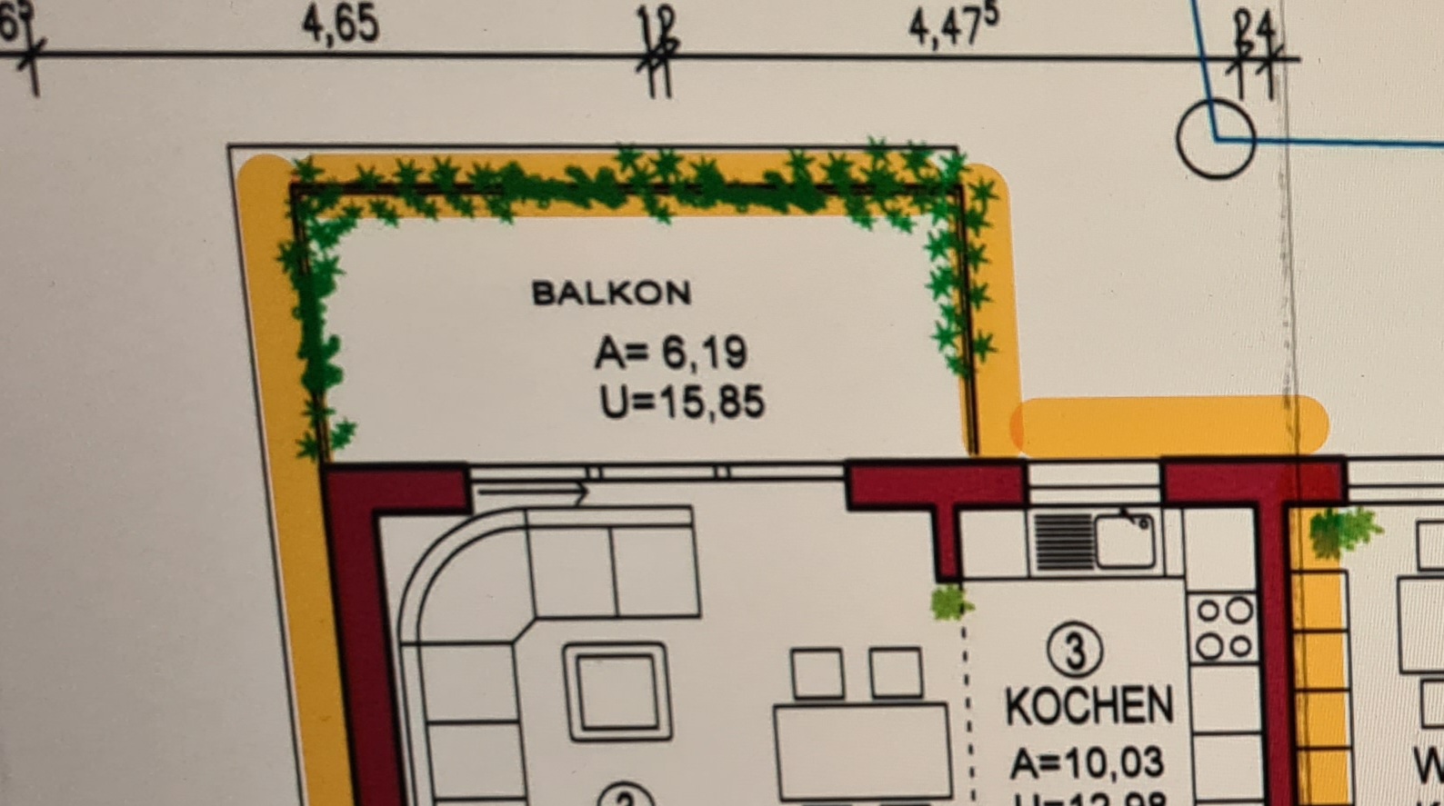

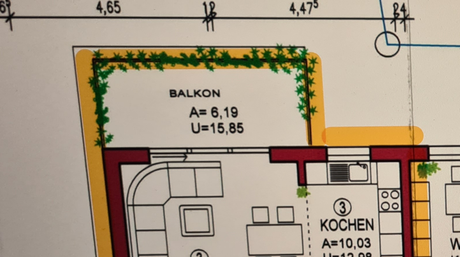

    Schön dass ihr der gleichen Meinung seid, genau dieser Viertelkreis ist sonst an allen Türen vorhanden. Ich habe nochmal einen neuen Ausschnitt, da sieht man auch an der Nachbarwohnung dass dort eine normale Türe für den Balkon geplant wurde.
    Der Vertrag ist ein normaler Bauträgervertrag und Bestandteil war diese Bauzeichnung sowie eine BLB. Die Bauzeichnung war das was für die Baugenehmigung eingereicht wurde.
    In der BLB stand vom Wortlaut her "Fenstertüren und Fenster: Kunststoff, 3fach Verglasung, Anzahl und Größe siehe Plan"
    Ob PSK oder HST steht da wirklich nicht, aber das wäre mir eigentlich egal, Hauptsache Schiebetür wegen dem Platzverlust.
    Veranschlagt ist aktuell ein Aufpreis von 2.500€.

    Ich sehe das Problem, dass wenn Du Dich auf die Zeichnung berufst, auch mit anwaltlicher Unterstützung, dann baut man Dir eventuell eine Tür ( ob jetzt in der Theorie Schiebe oder Flügel, erstmal egal) ein, die genau an der falschen Seite die Öffnung hat.
    Denn eine gebräuchliche Möblierung, ob ein einfaches oder Ecksofa sperrt Dir einen guten und komfortablen Zugang zum Balkon.

    Im Vertrag steht "Türen wie im Plan"
    Plan zeigt ganz klar in in WHG 3 eine Schiebetür und in WHG 4 eine Schwingtür.
    Da gibt es gar nichts zu diskutieren!
    Ihr müsst halt evtl. damit leben, dass das Schiebeelement ganz links eingebaut wird, denn so steht es in der Zeichnung.

    Da ist ja eindeutig eine Schiebetür eingezeichnet. Aber die ist selten dämlich eingeplant weil man so dort keine Möbel stellen kann. Da wäre eine Drehtüre auf den andern (rechten) Seite noch platzsparender.

    Du bist voll im Recht. Der BT schuldet dir lt. Vertrag eine Schiebetür.
    Der Fensterbauer soll natürlich eine ST bestellen und einbauen-. Seine Rechnung schickt er natürlich dem Bauträger. Eine Mehrkostenvereinbarung unterschreibt ihr natürlich NICHT.
