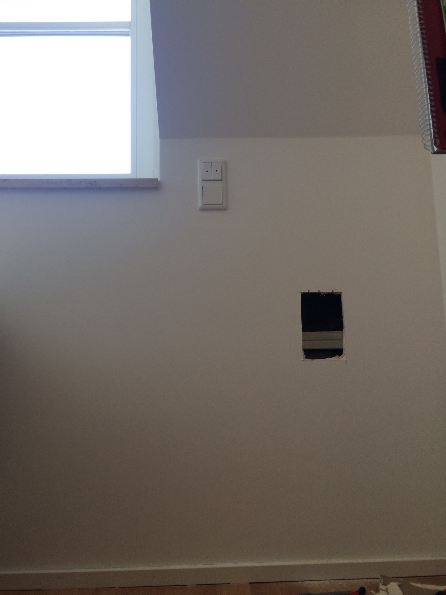

    Hallo liebe Experten,
    nach unzähligen Mängeln bin ich in diesem Fall mit meiner Argumentation am Ende.
    Es handelt sich um eine Außenwand bei der meiner Meinung nach eine Dampfsperre sowie eine ausreichende Isolierung fehlt.
    Laut Bauträger ist der (eiskalte) Kniestock "innen" isoliert und eine Dampfsperre ist Baulich ohne Folie (wie man es eben kennt) gelöst.
    In dem ca. 10 cm tiefen Hohlraum ist es saukalt und zieht so stark, dass eine Kerze problemlos ausgeblasen wird.
    Die Gipswand hat bei angenehmer Raumtemperatur ca. 14-15 Grad.

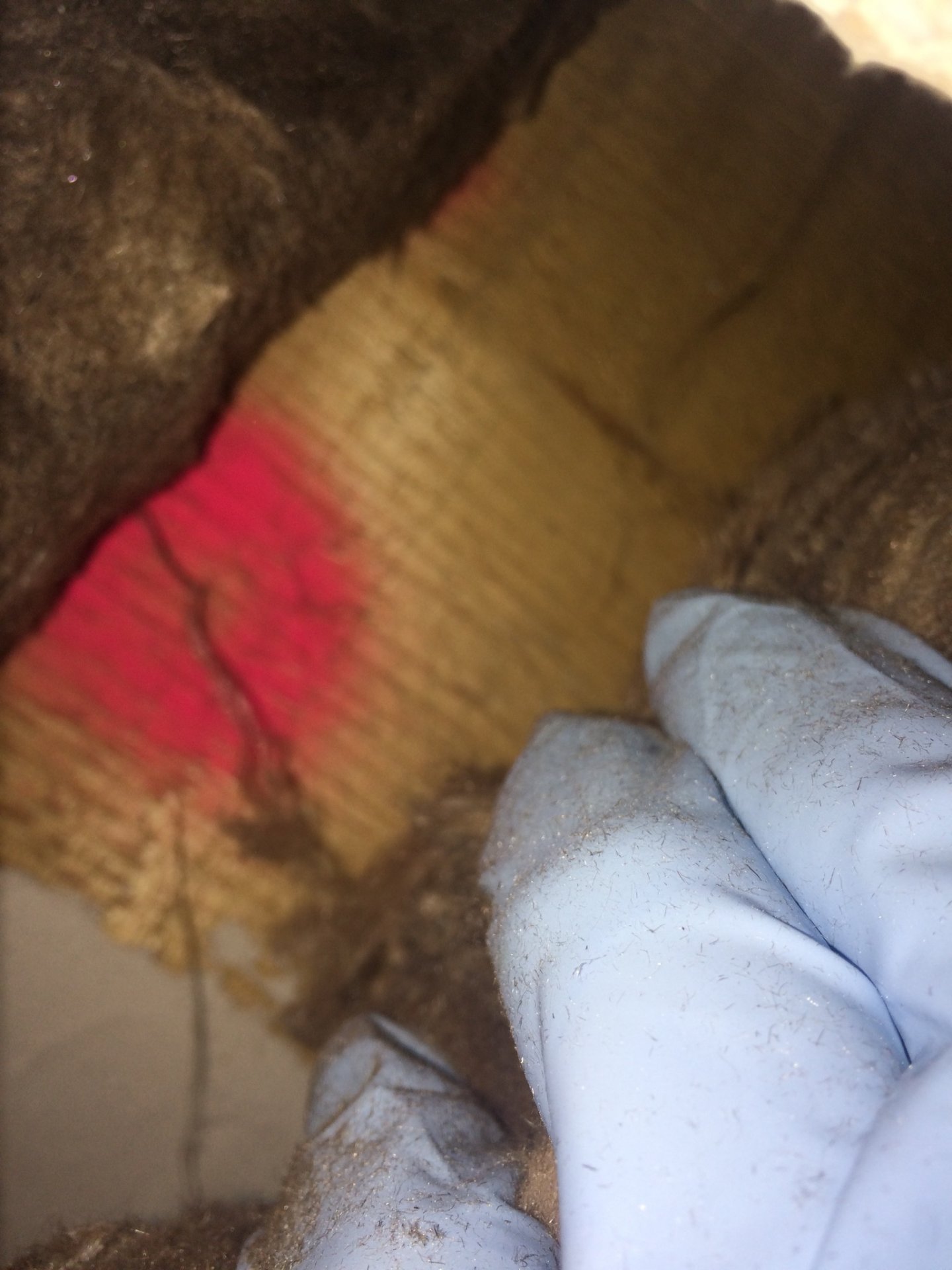

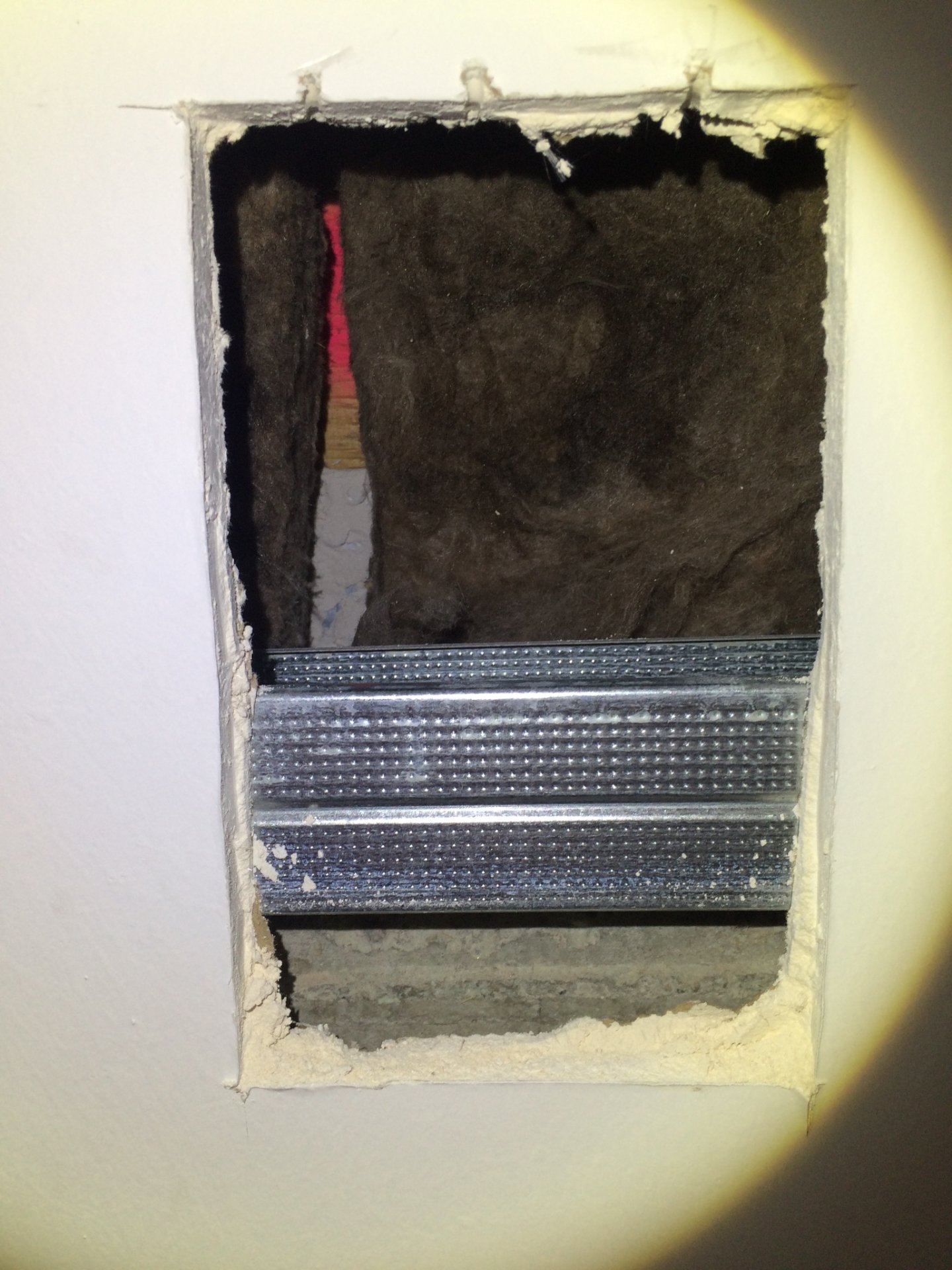

    Dampfsperre oder - bremse sehe ich keine, was ist denn hinter der Dämmung? Ist das Mauerwerk verputzt?
    Er soll mal erklären, wie er bei diesem Aufbau eine Dampfsperre ohne Folie realisieren will
    die zu sehende Dämmung ist m. M. eine Trennwandplatte mit ca. 40 - 50 mm Stärke

    am1003: Der Bauträger sagt ohne es gesehen zu haben, dass alles in Ordnung sei so wie es ist, Ohne den Nachweis durch mich passiert also nichts!
    Im Detail nimmt er keine Stellung
    Alex: hinter der Dämmung kommt nur ein Holzbalken (siehe Bild)

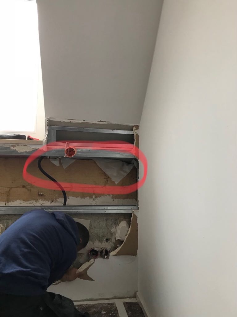

    Bei der Nachbarin wurde in Eigenregie bereits nachgebessert. Ich denke bei der Aufbau ist bei uns ähnlich. (2. Bild)
    Wäre der Aufbau nur mit -Außenwand -Holzbalken -Dämmung -Trockenbau
    denn in Ordnung?
    Da es zieht wie Sau kann ich mir das nicht vorstellen!

    Auch eine GK Platte hat einen Dampfdiffusionswiderstand.
    Wenn im Hohlraum die kalte Außenluft durchpfeift, dann hast du mit der "fehlenden Dampfbremse" erst mal kein Problem.
    Vielmehr ist jegliche dort eingebrachte Dämmung vermutlich fast wirkungslos.

    Mal langsam mit den Schnellschüssen.
    Für einen unbeheizten und ungedämmten Kniestock stellt eine Dämmung auf der Außenseite der Trockenbauwand eine korrekte Dämmung dar. Über die Dämmstärke wäre gesondert Nachweis zu führen, genauso wie über die Luftdichtigkeit. Spannend wird es immer bei Steckdosen und anderen Durchdringungen.
