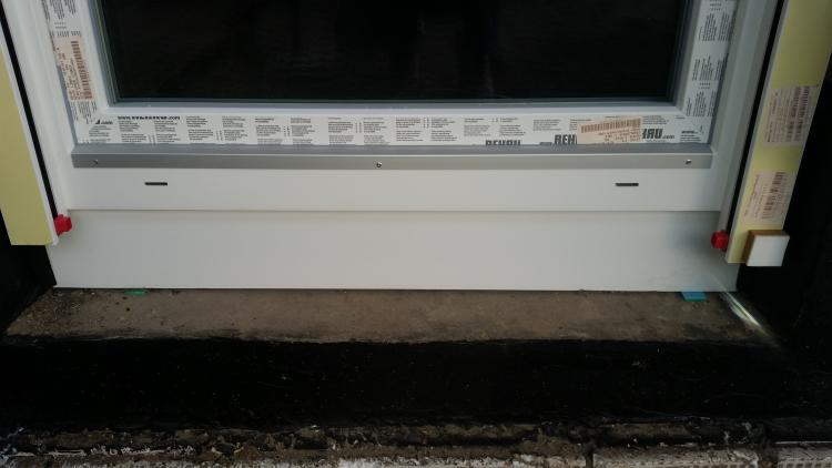

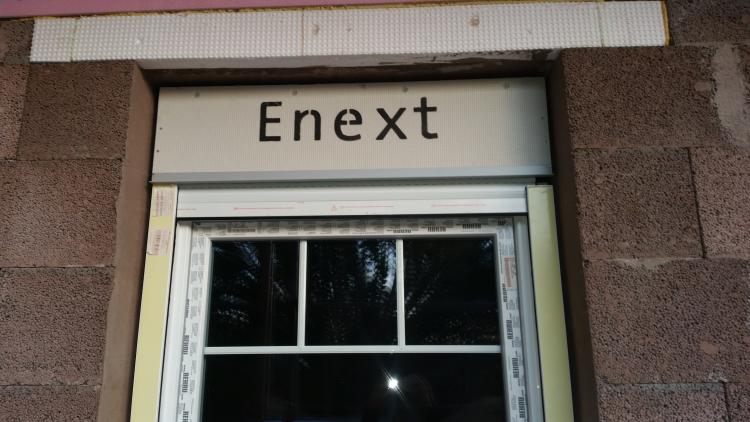

    Ich habe eine Frage bzgl. Unserer Fenster. Ich habe heute gesehen das die randläufe wo die Jalousien runter gehen auf völlig anderen Höhen angelegt sind.
    Siehe Bild.
    Das kann doch so nicht richtig sein oder?
    (Bitte nicht auf mich los gehen ich bin Laie sonst würde ich selbst bauen)

    Die sind nicht unteschiedlich angelegt, die rechte ist schlicht abgesackt, weil sie kein Auflager hat!

    Kannst du mir noch verraten was ein auflager ist und was jetzt zu unternehmen wäre?

    Auflager ist halt das, was da noch an Sohlbank/Rollschicht/Fensterbank/Gitterroste/kAw hinkommen soll. Machen?
    Abdichtung erstellen, Auflager erstellen, Schienen wieder richtig hinbauen.
