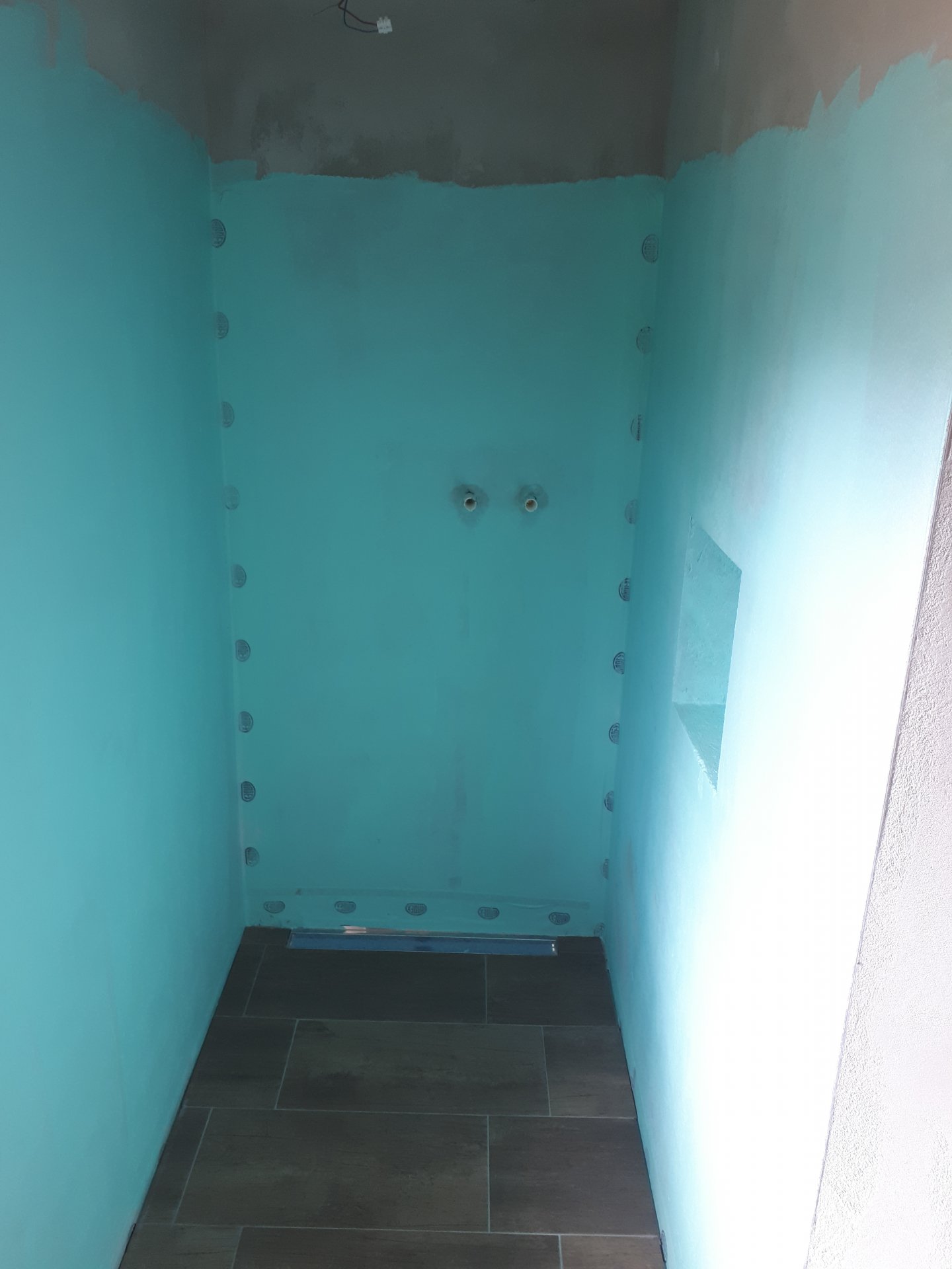

    So sieht das aktuell aus. Alles im direkten Bereich der Dusche zweimal eingestrichen mit Lugato Duschabdichtung. Dichtband ebenso.
    Laut meinem Onkel ist das gleichwertig zu der Dichtschlämme.
    Korrekt?

    Im Bereich der Dusche also nicht korrekt? Wenn ich mir die Beschreibung des Produktes durchlese, passt es aber so!? Ich bin gerade echt ein bisschen überfordert mit der Situation ...
  6. #26 SIL, 26.06.2019
    10.865
    4.211
    Sagt wer :e_smiley_brille02:
    Gewebe? Flies eventuell....
    Habsch gehört gibt es von der Rolle iwie so oder als fertiger Satz Winkel Ecken etc ;)
    Das ist correct.
    UHU... Pattex wa :mauer
    :mega_lol:
    2x maliger Auftrag auf 1 mm Stärke mindestens plus die Verstärkung der Ecken mit Einlagevlies oder Fertigteilen..gilt auch für die Nische
    Fehlend sind die 2 Dichtmanschetten um die HahnVerlängerung /Baustopfen.
    Als Kleber dann auch einen von Lugato verwenden. Insofern ist dort 'gerettet' was zu retten war.
    Stimmt, die Fliesen im Bodenbereich sind mangelhaft verlegt, da aber privat - was solls... :hammer:

    Ja das Gefälle ist tatsächlich 4 cm auf 1,60 m. Ist auch unglücklich gelaufen. Der Chef der Estrichfirma rief bei meinem Bauleiter an und erklärte den Sachverhalt in der Dusche. Es wurde vereinbart, dass die Dusche ausgelassen wird, damit die Sanitärfirma die Rinne höher einbauen kann. Die Dusche sollte dann entweder später von der Estrichfirma noch schnell mit Schnelltrockenestrich fertig gemacht werden oder der Fliesenleger macht das später. Als die Estrichfirma dann Abends fertig war, war die Dusche doch schon fertig. Laut meinem Bauleiter sei das nicht optimal, aber auch nicht gravierend, sodass ich das so gelassen habe. Zumal uns das Gefälle bei Stehprobe nicht zu steil war. Eure Reaktionen lassen darauf schließen, dass das doch nicht so gut sei? Maximal sollten es ja 2% sein, wir haben 2,5 %. Naja dürfte ja eh zu spät sein.
    Ich würde jetzt nach längerem Grübeln folgendes machen:
    1. 2 Dichtmanschetten für die Hahnverlängerungen besorgen
    2. die Bodenfliesen im Duschbereich herausstemmen und ordentlich mit dem ja vorhandenen Ardex S7 Plus abdichten + neues Dichtband, da das aktuelle sicherlich durch die Stemmarbeiten beschädigt wird. Vielleicht unnötig, aber so bin ich vom Kopf her ruhiger … Würdet ihr die Wand im Duschbereich dann auch noch zusätzlich mit dem Ardex S7 Plus abdichten? Mein Onkel hat zwar zwei mal drüber gestrichen mit der Lugato Duschabdichtung, aber ich habe mir mal bei Youtube ein Video angeguckt und da sieht die Wand komplett grün aus und bei uns schimmert der KZP noch durch, scheinen mir keine 2 mm dicke Schicht zu sein und somit nicht ausreichend.
    3. Das restliche Bad stemme ich nicht heraus. Ich schätze das Risiko, dass das unter den Fliesen auftretende Wasser bei normaler Nutzung die 1,60 Meter bei 4 cm Gefälle, obwohl es durch die Abdichtung wie in einer Badewanne gefangen ist, nicht überwinden wird
    Ist diese zwar nicht normgerechte Vorgehensweise eine gute praxisnahe Lösung?

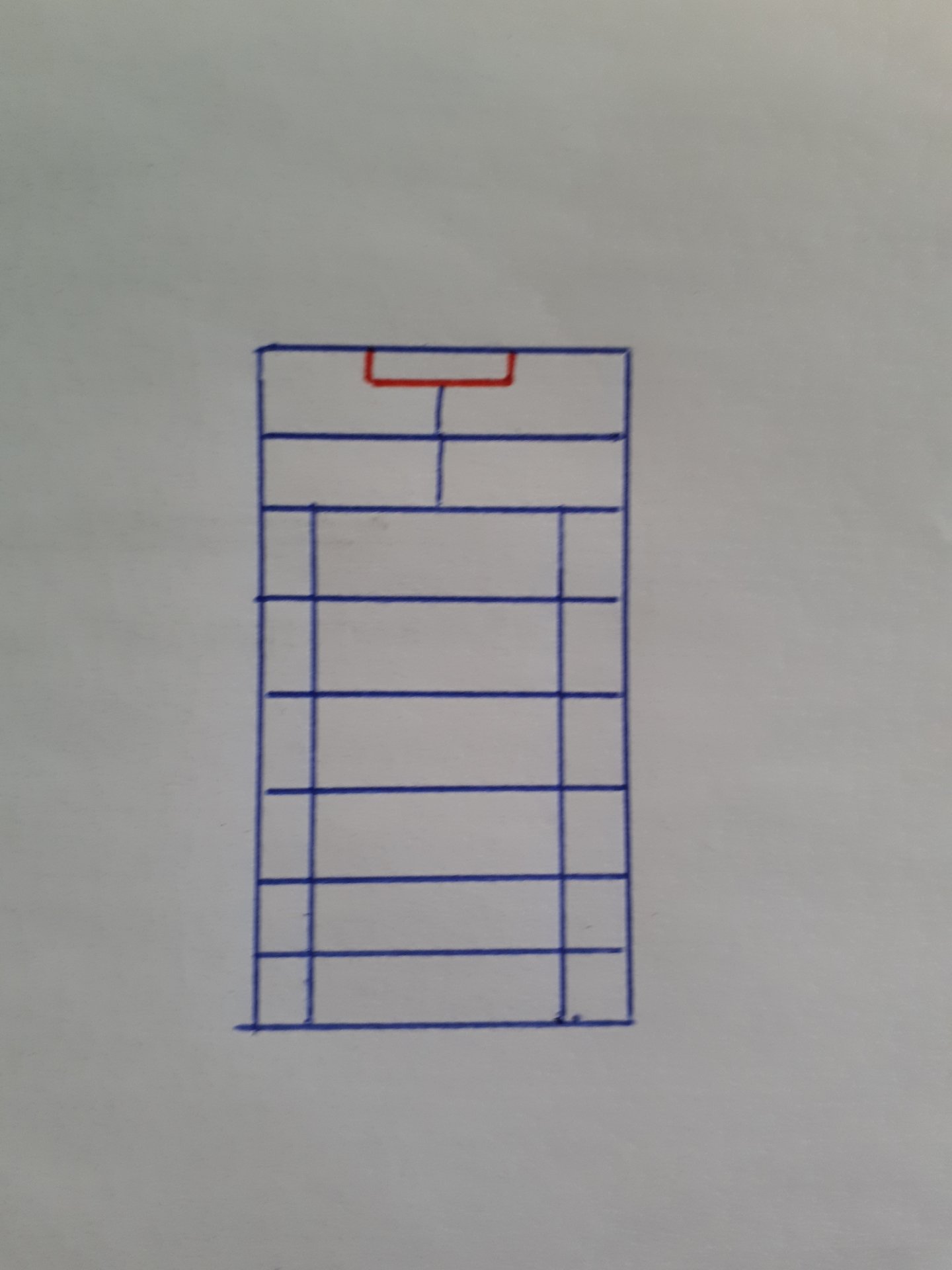

    @SIL meinst du diese Verlegungsform?
    Glaube die Ministücke neben der Rinne hat er so gemacht, damit der die ein wenig seitlich setzen kann, damit das Wasser von der Seite in die Rinne geleitet wird. Überflüssig?

    1. OK
    2. Ich würde jetzt beim Lugato bleiben und lieber mit dem nochmal drüber als jetzt noch irgendwas anderes mit ins Spiel zu bringen. Du fängst die da sonst evtl. wieder Haftungsprobleme der verschiedenen Schichten untereinander ein.
    3. Hätte ich wohl auch so gemacht.
    Die Fliesen um die Rinne herum schneiden die Pros übrigens „winklig“ zu den Ecken der Rinne hin. Also von der Rinne aus im 45°-Winkel und dann läuft das Wasser da schön von allen Seiten gleichmäßig rein.

    Haha das wird ja immer schlimmer.
    Wie wäre es mit Halbversatz, Viertelversatz, wilder Verband etc?
    Jetzt malst Du mal den gesamten Boden im Bad mit allen Fliesen auf, nennt man auch Fliesenspiegel.
    Das gleiche machst Du für die Wände.
    Kleiner Tipp: Fuge mittig oder Fliese mittig zu Waschbecken kommt zum Beispiel ganz gut. Das gleiche gilt dann auch für die Badewannenarmaturen etc.
    Eigentlich überlegt man sich das frühzeitig, um die Objekte auch nach Fliesenplan zu positionieren. Der Zug ist nun natürlich schon abgefahren.
  19. SIL
    10.865
    4.211
    Wohl kaum, entweder alles Schnitt Fuge oder Verband - aber nicht mit so mini Stücken links und rechts, zumal als begabtes Architekt.... wie wäre es mit Ceramic über die volle Breite ohne Schnitt, oder xxl... 2 vllt, was nun ein WB in einer 'walk in' zu suchen hat :e_smiley_brille02::winken
  20. #40 Fabian Weber, 30.06.2019
    16.288
    6.457
    Es geht ja wohl um das gesamte Bad und nicht nur die Dusche. Da sollte der Verband schon durchlaufen und nicht in der Dusche wechseln.
