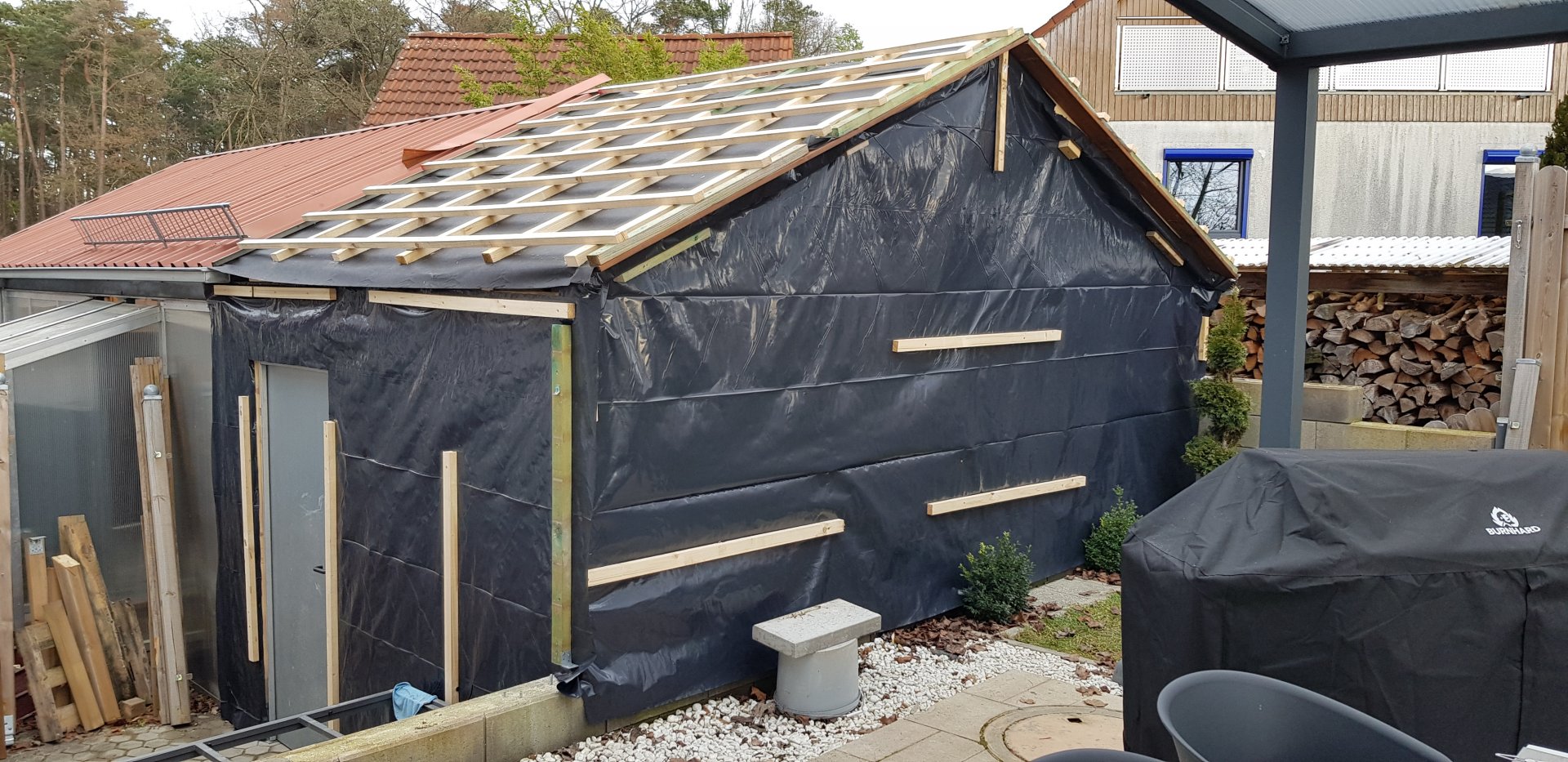

    Guten morgen an alle!!
    Ich dreh langsam durch.
    Folgendes Szenario: ich baue gerade an meinen Carport einen abgetrennten Raum. Dieser soll als kleine Werkstatt dienen. Habe auch Bilder eingefügt.

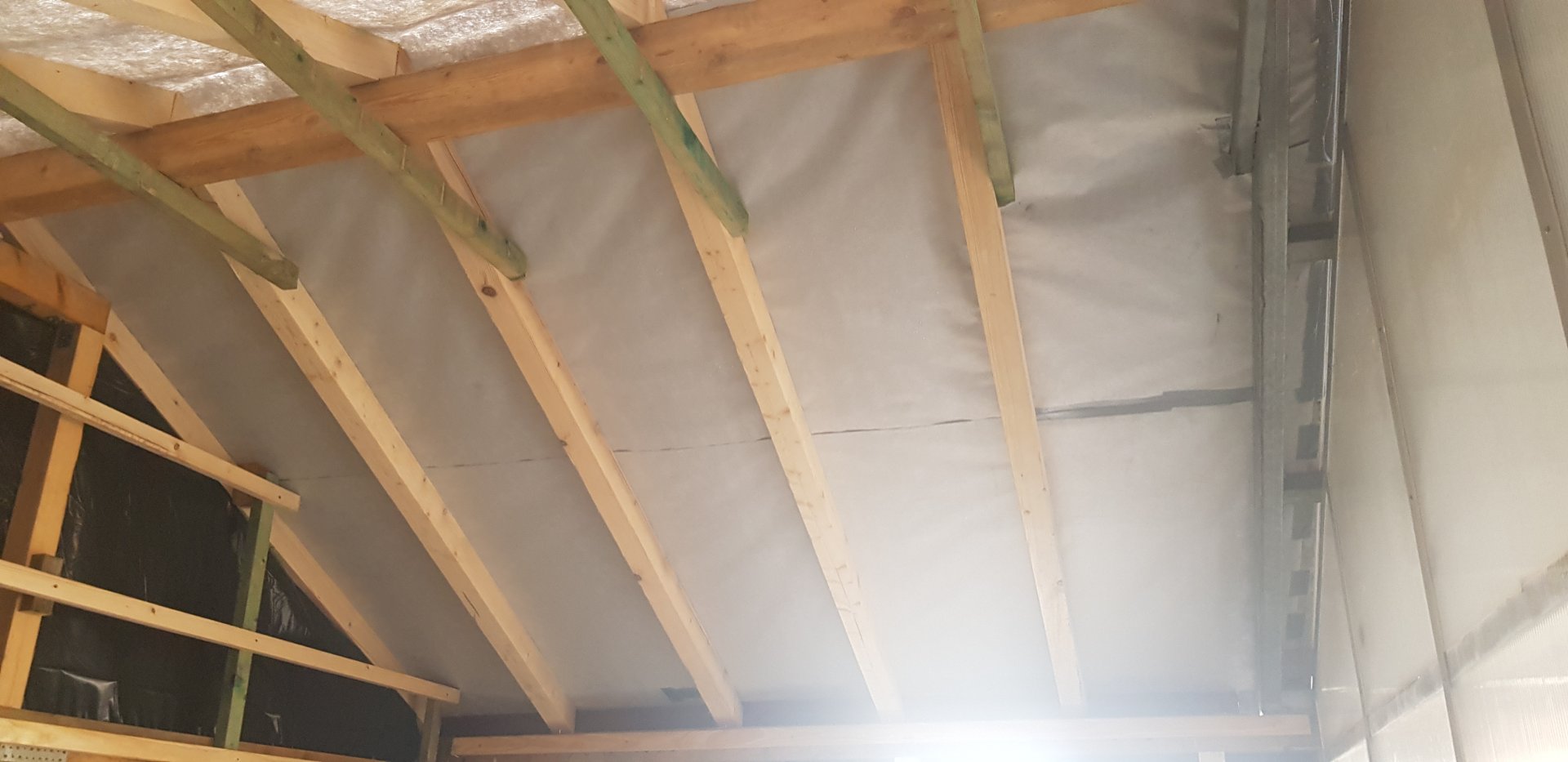

    Dachaufbau von außen nach innen: trapezblech, dachlattung quer 3cm, dachlattung längs 4cm für hinterlüftung, unterspannbahn.
    Heute morgen haben wir -2 Grad Temperatur. Das trapezblech ist von außen mit Frost bedeckt. Die Außenseite der unterspannbahn ist trocken. Aber auf der Unterseite ist kondenswasser.
    Hat jemand eine Lösung die auch funktioniert? Vielleicht eine 10cm Dämmung zwischen den Sparren? 20200120_145155.jpg 20200126_125019.jpg

    Zwischen den Sparren kapillare Dämmungen wie Holzfaserdämmplatten oder Zellulose etc einbringen,
    innenseitig eine feuchtevariable oder eine Dampfbremse mit relativ geringem Sd-Wert von 2-3 m anbringen
    und luftdicht anschließen.
    Verkleidung je nach Anforderung, Fermacell, Dreischichtplatten, Holzbretter etc.
    Genügend beheizen und regelmäßig lüften- Raumfeuchtigkeit mit Hygrometer überprüfen.
    Die Unterdeckbahn sollte einen möglichst geringen Sd-Wert von ca 0,2 m haben

    Dann ist das Kondenswasser am trapezblech dran. Aber die unterdeckbahn bringt schon was. Die Tröpfchen sind kleiner und weniger als im Carport.

    Na ja, Du hast Dir da ja ein eigenes Treibhaus gebaut. Schöne schwarze Folie, SD-Wert um die 3 km, innen wärmer als draußen, vielleicht noch ein bischen Fundament oder 10 Leute die das Werk von Innen bestaunt haben und du fragst Dich, wo Kondensat herkommt....
    Heizen Lüften Hygrometer luftdicht : nu lassen wir mal die Kirche im Dorf. Das ist ne Werkstatt. Sonst bauen wir in sowas demnächst noch KWL ein....

    Ich verstehe schon was du meinst. Da es aber eine Werkstatt wird, wo auch Maschinen drin stehen, ist halt das kondenswasser fehl am Platz.
    Zudem ist es unabhängig ab Leute drin waren oder nicht. Heute morgen z.b. als ich rein ging, war das kondenswasser schon da.
    Deshalb fragte ich ja, ob es weg ist, wenn ich die zwischensparren Dämme. Oder ob dann das kondenswasser zwischen spannfolie und dämmwolle ist

    Deine schwarze Plastikfolie ist sicher dampfdicht- die würde ich als erstes durch Unterspannfolie, bituminierte Holzfaser-Unterdachplatten, Holzbretter etc ersetzen.
    Bei einer Werkstatt wird ggf auch der Schall- und Brandschutz beachtet werden müssen.
    Blechdächer neigen immer zu Kondensatbildung, daher sollte darunter ein wasserdichtes Unterdach verlegt werden- alternativ muß im Zwischenraum sehr gute Lüftung, ggf durch den First ermöglicht werden.
    Über der Dämmung angebrachte Unterspannbahnen sollen die Dämmung auch vor abtropfendem Kondensat schützen.
