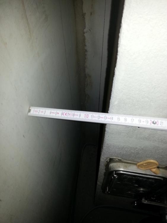

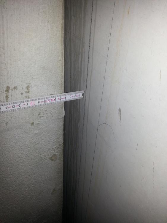

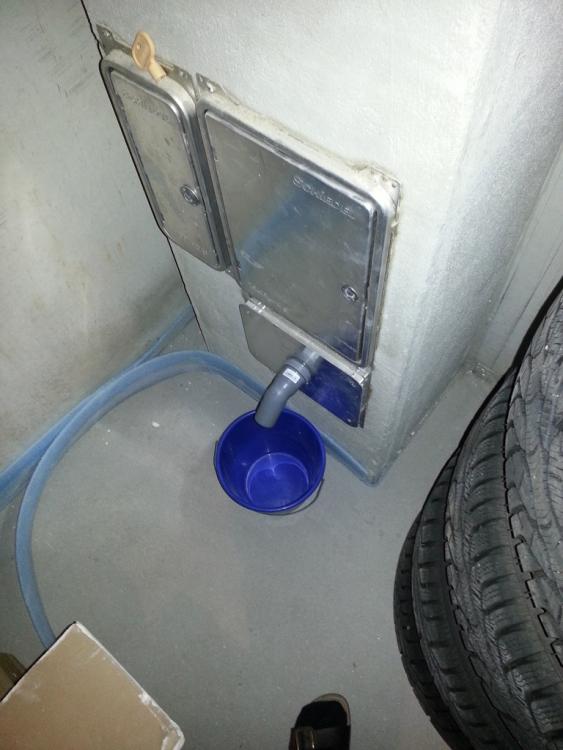

    Eine Frage hätte ich noch an die Profis.
    Wie würdet ihr das hier machen. Es ist der Kamin im Keller.
    Bei der einen Seite (13 cm) könnte man sich ja noch reinquetschten.
    Aber die andere Seite (4 cm) ist definitv zu eng. Spätestens wenn man den Sokelanschluss mit Silikon machen will kommt man da ja nicht rein.
    Meine Idee wäre die Sokelleisten einfach außen am Kamin dran machen. Dann wäre die Sokelleiste zwar auf der einen Seite "hohl" aber man könnte zumindest einen sauberen Silikonabschluss auf dem Boden machen.
    Oder gibt es einen Trick den nur die Profis kennen ?

    die Ritzen in Höhe der Socklleiste mit Estrich auffüllen und die Leisten dann davor kleben.
    sieht dann auch ordentlich aus

    Ok. Also im Prinzip wie ich es gedacht habe. Leisten außen am Schornstein entlang. Dahinter auffüllen muss ich mal noch schauen wie ich dazwischen komme. Die ersten 3 Quadratmeter wurden heute mittag gelegt. Durch das Buttering floating wird allerdings der kleber wohl nicht reichen.

    du könntest auch das Loch mit Porotonsteinen auffüllen und beiputzen. Das ist und bleibt ein Drecksloch. Du kommst da ja auch nicht zum Putzen hin (deine Frau wohl auch nicht, SO kleine Hände hat keine Frau...)

    die Schlitze zumachen ist nun wirklich keine "hohe Kunst" da brauchste keinen Maurer
