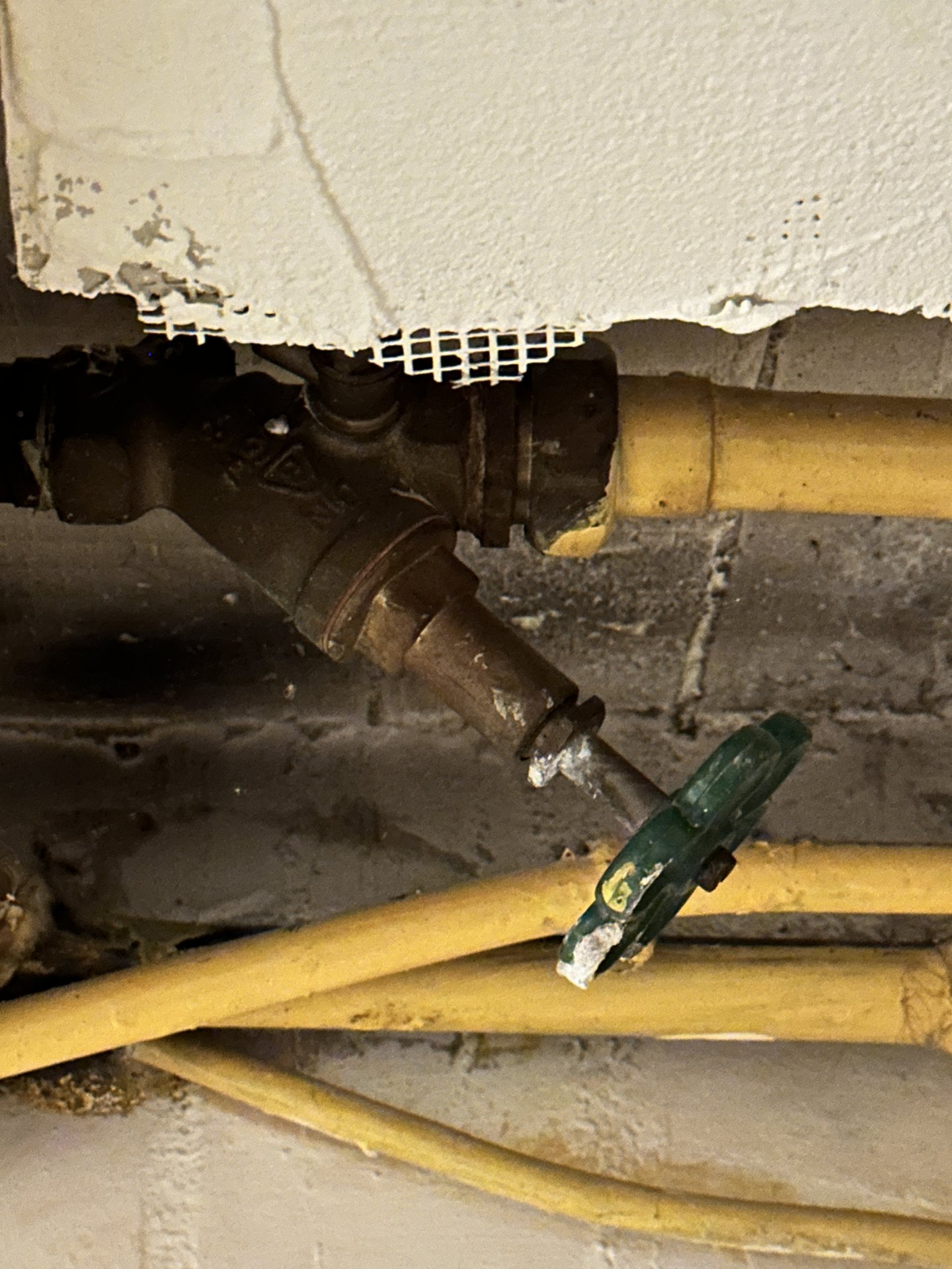

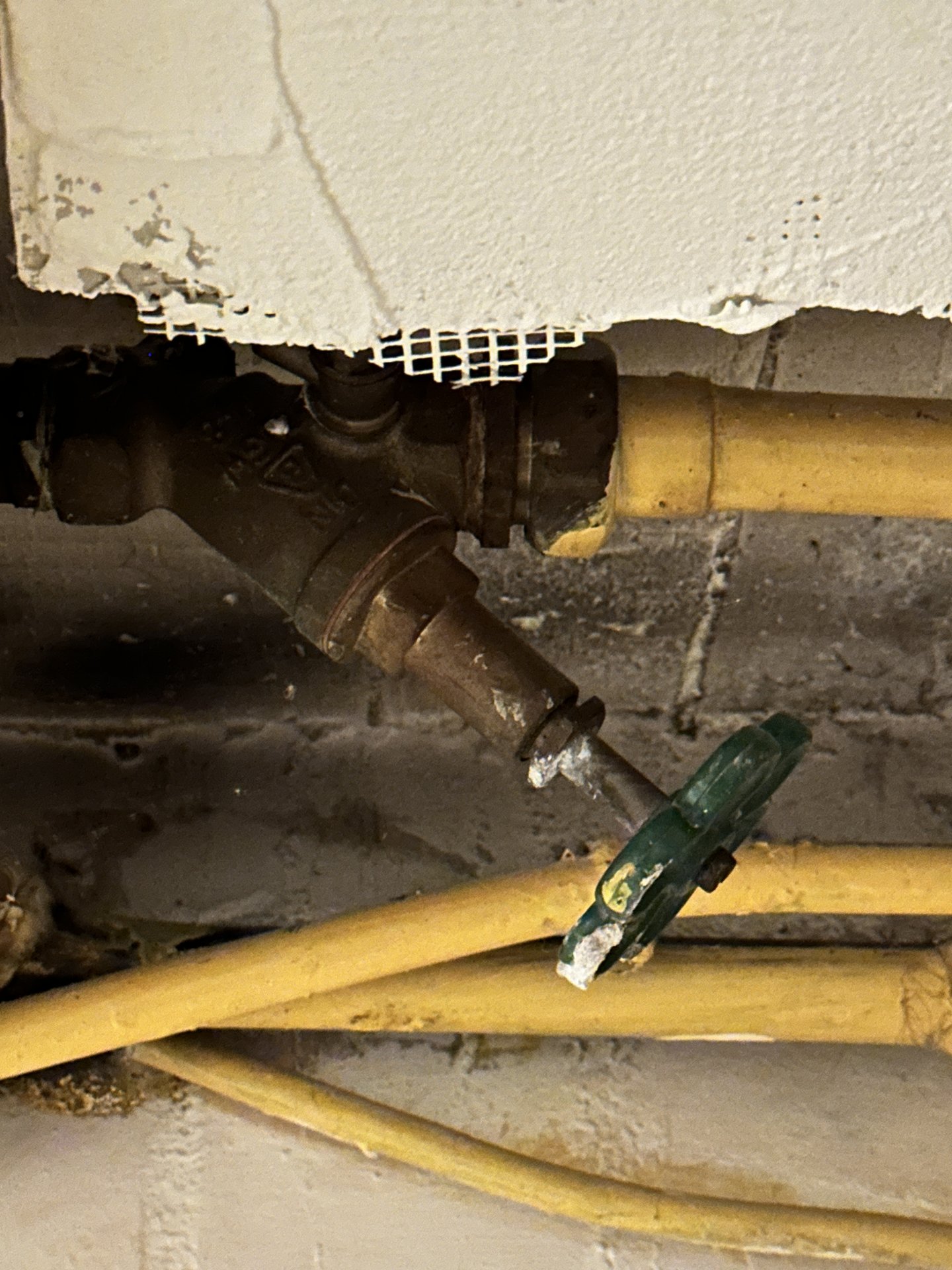

Diskutiere Das Teil tropft, was kann man da tun? im Sanierung konkret Forum im Bereich Altbau; [ATTACH] Hallo das folgende tropft ein wenig. Was kann man da tun, damit es nicht mehr tropft, außer das gesamte Badezimmer zu erneuern? Dankeschön!

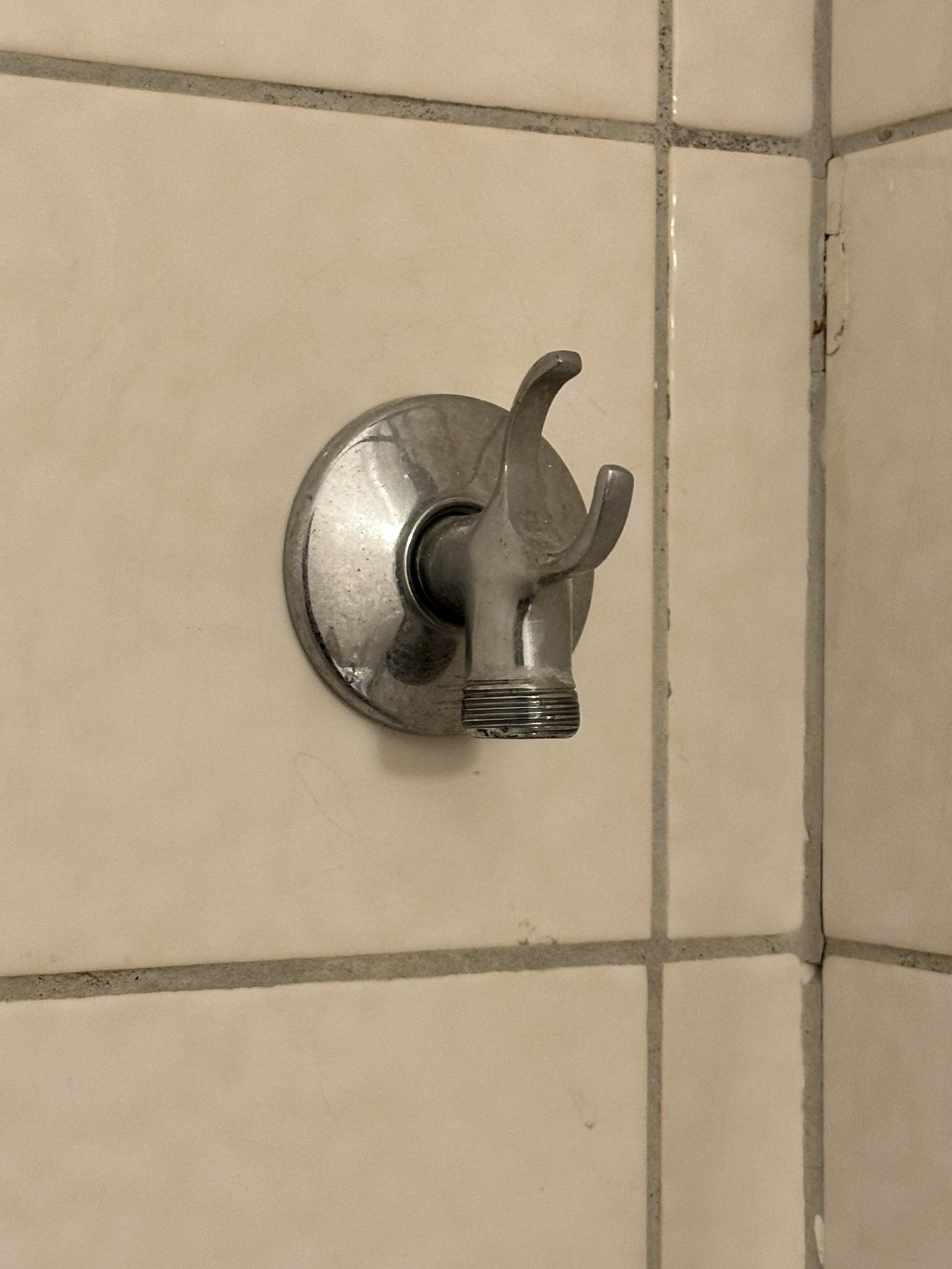

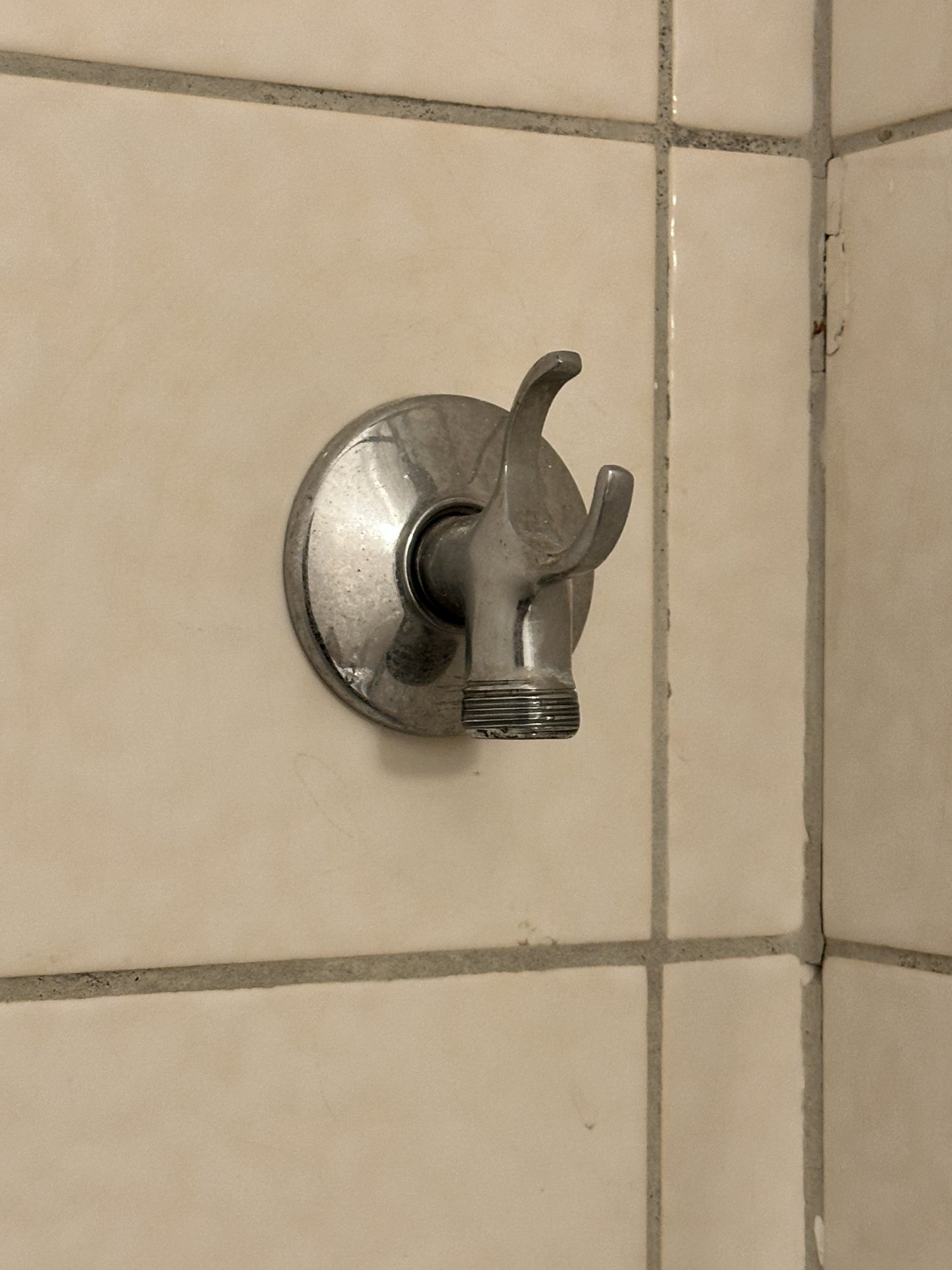

    Das Ventil, welches dorthin führt reparieren. Das ist ein Wandauslass, an den man einen Brauseschlauch anschraubt.

    Tropft es hinter der Rosette oder beim Auslass ?
    Für den Auslass gibt es Flachdichtungen aus Gummi. Die kann man mit z.B. Locher Paste und Neo Fermit einschmieren falls damit noch nicht dicht.
  4. #4 Fred Astair, 26.11.2023
    12.831
    6.686
    Jetzt kommt wieder die Allesdichtenmitlocherpaste-Fraktion um die Ecke.
    Der Wandauslauf tropft und wenn man Schlauch mit Brause draufschraubt, tropft auch diese, wenn der Schlauch vollgelaufen ist.
    Also wie @am1003 schrieb, das speisende Ventil reparieren. Von mir aus auch unter Zuhilfenahme von Locherpaste.

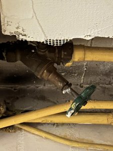

  5. #5 JerryMerry, 27.11.2023
    JerryMerry
    JerryMerry
    17.04.2020
    37
    IMG_3901.jpeg Ok. Danke.
    Das heißt also:
    mess, was auf dem Bild zu sehen ist, kann so bleiben.
    Stattdessen muss das im Keller getauscht werden, richtig? Dann ist das Problem gelöst?
    Der Duschschlauch tropft quasi.

  7. #7 Fred Astair, 27.11.2023
    12.831
    6.686
    Quatsch. Wo drehst Du auf, wenn Du duschen willst?
    Bevor wir weiter rätselraten, zeig uns mal genau, wo es tropft. Auf dem Foto sieht mans nicht.

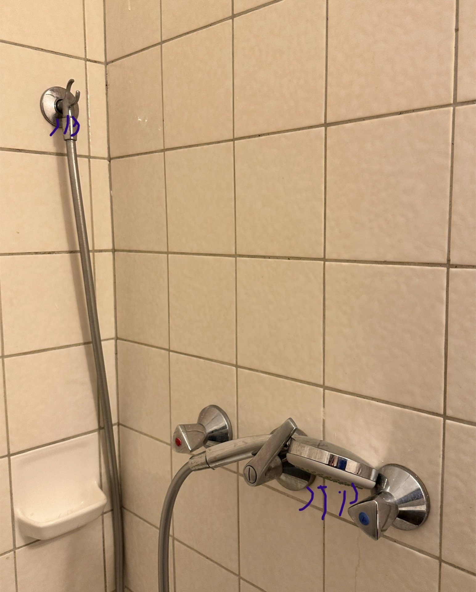

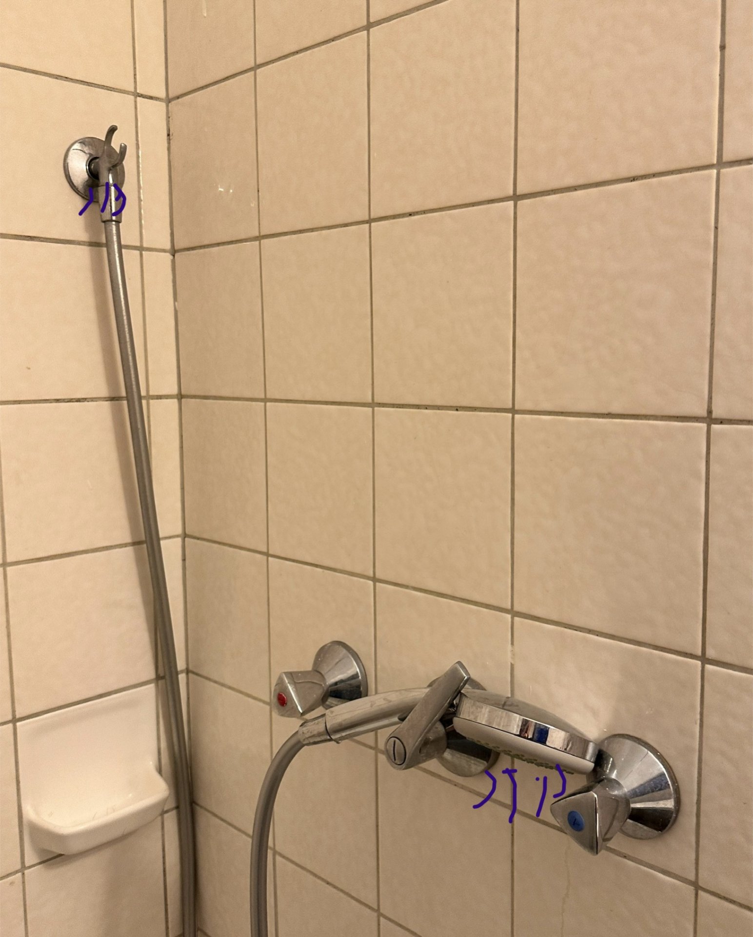

  8. #8 JerryMerry, 27.11.2023
    JerryMerry
    JerryMerry
    17.04.2020
    37
    Ok, also:
    Also, entweder es tropft aus dem Duschteil (siehe rechts).
    Oder, wenn ich den Schlauch abmache, dann tropft es da, wo der Wand Auslass ist, quasi.
  9. #9 Fred Astair, 27.11.2023
    12.831
    6.686
    Dann ist eins der beiden UP-Ventile undicht.
    Die kann man reparieren (aber Du nicht).
    JerryMerry gefällt das.

    Ok danke. Was kostet sowas ungefähr? Und könnte man es auch so lassen? An sich stört es uns nicht, oder könnte es dadurch feucht in der Wand werden?

    Kann man schon. Das gibt nur auf Dauer hässliche Kalkflecken in der Wanne. Und erfahrungsgemäß tropft es mit der Zeit auch immer mehr.

    Wenn Du einen Kumpel hast der keine zwei linken Hände hat, 50 ct und ein warmes Mittagessen. Hast Du aber vermutlich nicht, sonst hättest Du hier nicht gefragt.
    Wenn nicht, können es auch schnell hundert Euro werden.
    Wenn Du es tropfen lässt und einen Eimer drunterstellst, hast Du immer Wasser zum Blumengießen. Mich würde es wahnsinnig machen...
