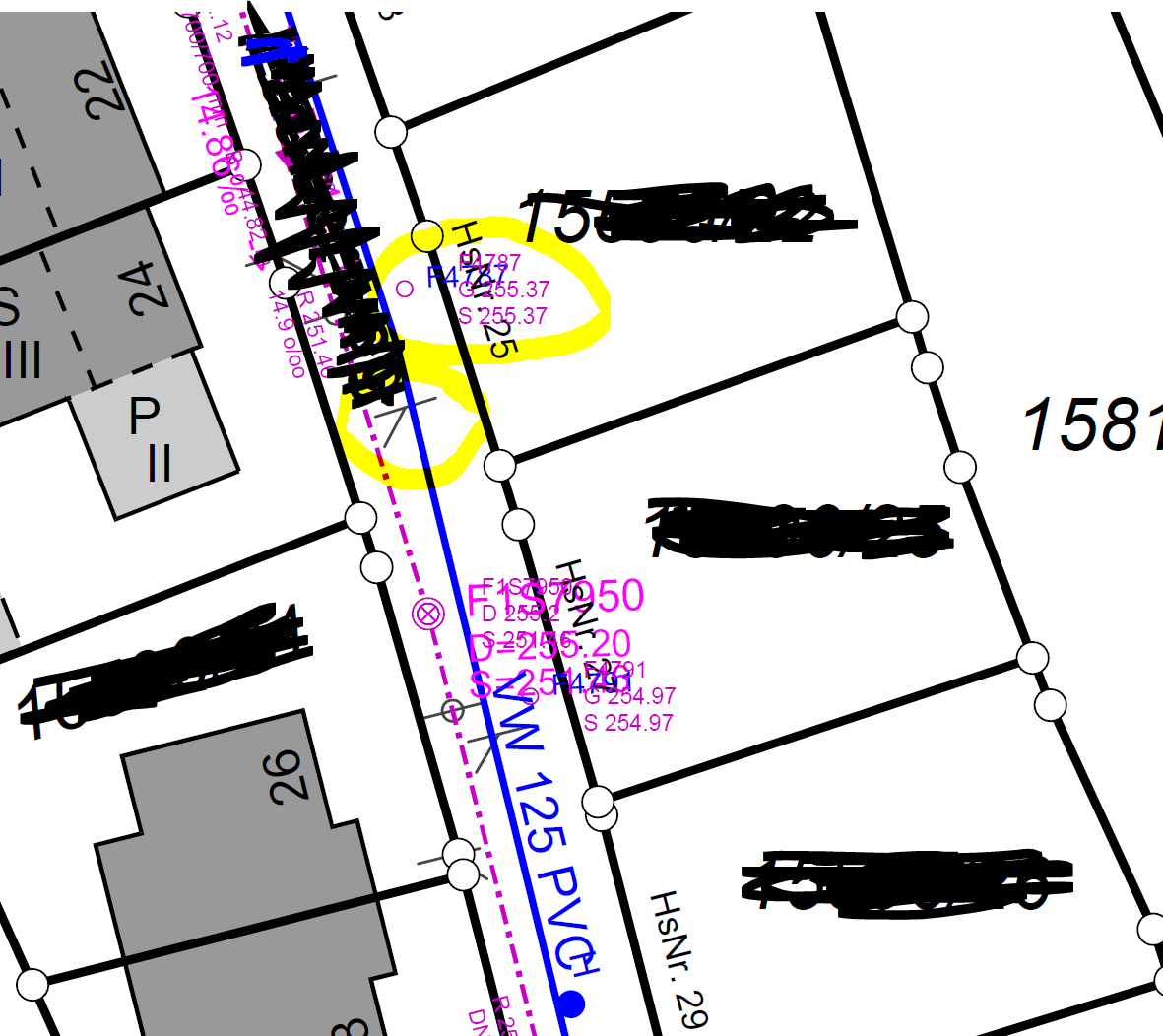

    ich habe den Kanalplan der Gemeinde vorliegen und würde gerne wissen, was die Eintragungen bedeuten. Kanal selbst ist klar (D= OK Kanaldeckel, S= Kanalsohle). Aber was bedeuten die markierten Ziffern und die schwarze Y-förmige Markierung? Ist das der Abzweig, an den die Hausentwässerung des Grundstücks angeschlossen wird? Wie kann ich ermitteln, wie tief der genau liegt und ist der idR. wirklich da, wie er im Plan eingezeichnet ist?
    Danke für Antworten!

    Der graue Kreis mit Querstrich ist i.d.R. ein Scheitelanschluss (12 Uhr). Das Dreieck mit Querstrich ist eine Anschluss oberhalb des Kämpfers (sprich zwischen 9 und 3 Uhr).
    Die Zahlen z.B. P4787 ist die Nummer der Anschlussleitung bzw. dem Anschluss am Kanal. Die Höhen, also G und S kannst du mehr oder weniger ignorieren. Die sind leider nur sehr selten überhaupt in den Datenbanken vorhanden.
    Der Anschlusspunkt am Kanal ist dann schon i.d.R. dort wo es im Plan auch eingezeichnet ist, Abweichungen sind aber dennoch möglich.
    Der Verlauf der AL und die Tiefenlage kann m.E. nur durch eine Kamerafahrt ermittelt werden.

    Mit Dreieck mit Querstrich meinst du das "gedrehte Y"? Und d.h. man kann aus dem Plan nicht ablesen, wo der Kanalanschluss für Haus Nr. 25 ist (also ob es der Scheitelanschluss oder der Anschluss oberhalb des Kämpfers ist)?
    Um die ungefähre Höhe des Anschlusses zu ermitteln (d.h. Hebeanlage notwendig oder nicht), kann ich von der Höhe der Kanalsohlen der benachbarten Schächte und einem Gefälle von 1,49%, einer NW von DN 700 und einem Anschluss entweder am Scheitel oder oberhalb des Kämpfers ausgehen, korrekt?

    Genau, das Y.
    Richtig, aus dem Plan kannst du nicht entnehmen, welcher Anschluss zur Nr. 25 gehört. Vermutlich ist es der Kämpferanschluss F4787.
    Was die Höhe betrifft, so muss die AL immer mindestens auf Kämpferhöhe bei Kreisprofilen angeschlossen werden.
    Ausrechnen kannst du dir das, wie du's schon geschrieben hast über die Schächte, das Gefälle und die Nennweite. Allerdings brauchst du halt auch den Abstand zum Schacht, den kannst du ggf. rausmessen, sofern die Zeichnung vom Amt im Maßstab ist.
