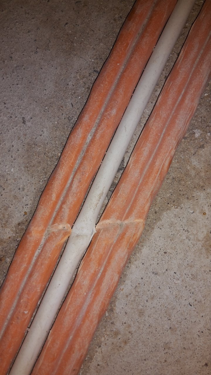

    Neubau:
    Kabel waren leider beschädigt.
    Der Elektriker hat die Kabel nun geflickt,
    wir waren von Tausch ausgegangen.
    Es sind Cat 7 Leitungen.
    Datenkabel zu flicken kommt uns irgendwie komisch vor. Hat hier zufällig jemand Ahnung?
    Kann man das machen und ist es korrekt ausgeführt? (Siehe Bild).
    Sollte man nicht davon ausgehen können, dass die Leistungen ersetzt werden?
    Besten Dank im Voraus!

    Was war denn defekt? Nur die äußere Schutzhülle, dann kann man das machen - alles andere nicht.

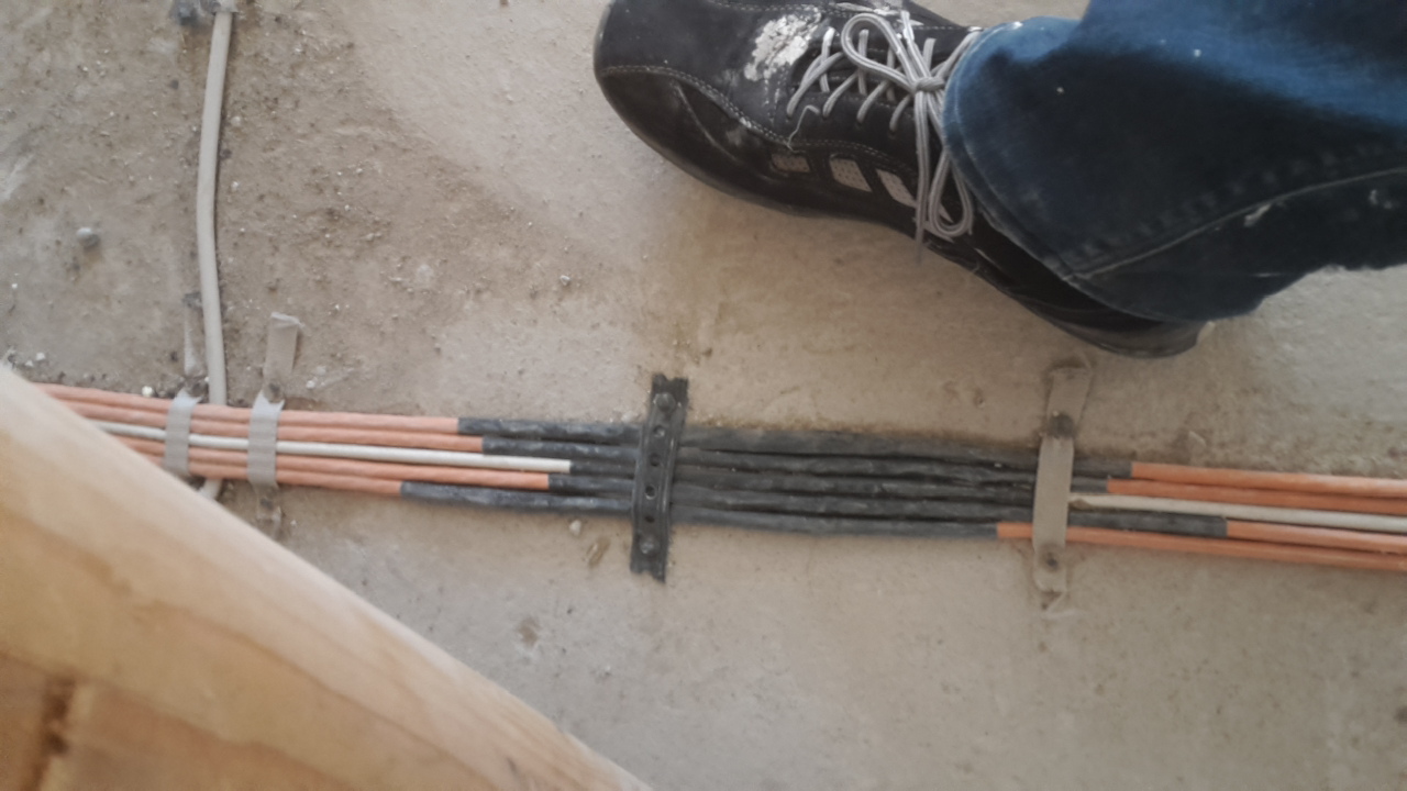

    Der Schaden ist an diesem Bild zu sehen.
    Ich kann nicht beurteilen, was in dem Kabel "passiert" ist.

    Schwierig - ich würde es definitiv austauschen lassen, denn das sind keine Materialkosten und im Falle eines Schadens stehst ja dann blöde da.
    Die Reparatur hat mehr Kohle gekostet...

    Datenkabel ohne Leerrohr / Schutzrohr auf dem Rohfußboden zu verlegen ist nicht zulässig .
    Das ist Murks !
    Die Art der Reparatur ist ebenso nicht fachgerecht.

    Wenn ich mir die Bilder so anschaue ..
    Meine Erfahrung sagt mir ,daß die Messung mit einem LAN-Messgerät mit Sicherheit negativ ausfallen wird .
    Das behaupte ich mal ,weil schon die Verlegeart Murks ist .
    Die Datendose wird dann die nächste Hürde sein ,die der Elektro-Fuzzi überwinden muß .
    Aber es sind mit Sicherheit nicht alle 8 Adern beschädigt ..
    4 Adern sollten es aber schon sein , wenn am Ende noch was rauskommen soll:shades

    Kabel gehören getauscht. Das "Flicken" totaler Unsinn.
    Nicht vergessen bei Cat 7 reden wir mittlerweile von 600-1000 MHz Frequenz. Da macht jeder Pups einen Unterschied.
    Das Fluke wird schon jaulen beim Test von dieser Kabelstrecke.

    Bei dem Murks packe ich mein Messgerät erst gar nicht aus...
    Aber das ist ja nur meine persönliche Sichtweise ..
    Raus damit und einmal neu !
    Low-Budget Baustelle ..
    Rollladengurt mit Lochband gemischt .
    Es fehlt ein Rohr !
    Zur Not auch ein Rohr aus dem Baumarkt als Sonderaktion …
    Die Befestigung mit Gurtband ist völlig legitim :deal

    Albert, noch mal, in dem 2. Kabel besonders und auch bei allen anderen ist der Außenmantel komplett zerquetscht.
    Es ist abzusehen, dass die Abschirmungsfolie und ggf. sogar eine Ader selber beschädigt sind, einen Kurzschluss hat oder die Übertragungskapazität (Frequenzspektrum) eingeschränkt ist.
    Da braucht man nicht mehr drüber reden oder flicken, das gehört einfach nur ausgetauscht.
    Im Zweifelsfall geht vielleicht wie schon geschrieben 100 Mbit noch, wenn die dafür nötigen 4 Adern unbeschädigt sind.
    Aber das ist einfach nur noch Murks.

    Das trifft so nicht ganz zu, erstens sind diese beschädigt und müssen getauscht werden, alternativ bei 'Flickstellen' und dann noch unter 'Estrich' müsste eine Zugängigkeit sprich Dose/Kasten zur Klemmstelle/Crimp sein, wir sprechen hier von Neubau und nicht ein 'Gefuddel' - wie bemerkt gehören die sowieso in ein Schutz/Hüllrohr. ;)
