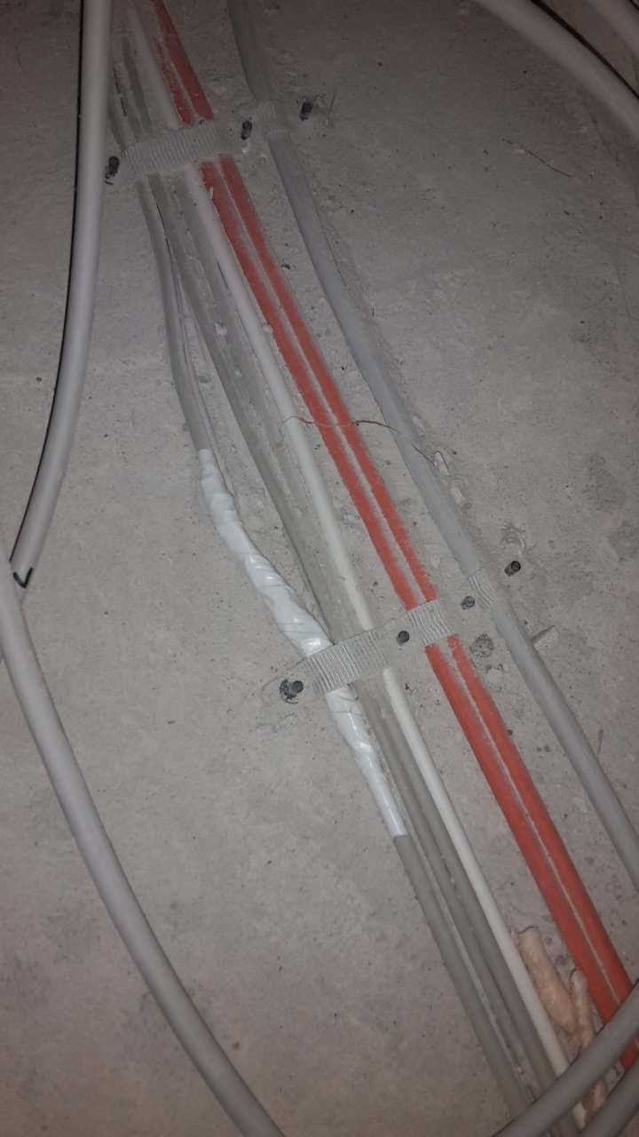

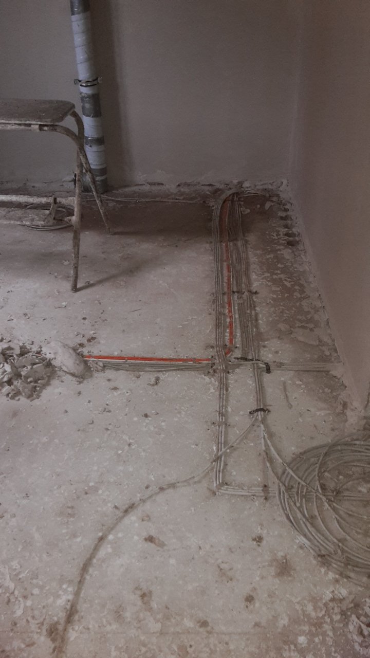

    Hallo alle zusammen,
    vielen großen Dank für eure Beiträge.
    Nun fällt es uns deutlich leichter die Situation einzuordnen .
    Haben heute schonmal den Bauleiter und
    den Elektriker schriftlich kontaktiert,
    morgen dann nochmal telefonisch.
    Heute waren wir nochmal auf der Baustelle und haben an anderer Stelle weiteres gefrickel gefunden.
    Das sieht als Leihe für mich aus, als ob ich es selbst gemacht hätte. Siehe Bilder.
    Beste Grüße

    Man kann so ein Cat7 Kabel nicht wirklich so flicken wie auf dem Foto.
    Es gibt solche Verbinder, z.B.
    Cat.7 Kabelverbinder vollgeschirmt 8-polig kompakte Bauform - KabelScheune.de
    Aber sogar damit hast du nachher Nachteile im Vergleich zu einer ungeflickten Leitung was Frequenzspektrum und Dämpfung angeht. Kann im EFH aber durchaus noch im Rahmen sein, je nach dem wie lang die Strecken sind.
    Die Kabel sind scheisse befestigt und zumindest die Kabel aus dem ersten geteilten Bild sind Schrott, das sieht man doch offensichtlich auf den ersten Blick da brauch ich nix messen, wenn der Mantel durchgequetscht ist.
    Jeder ist auf der Baustelle dafür verantwortlich sein eigenes Gewerk zu schützen, man hätte auch Holzlatten über die Kabel legen können, wenn da andere Gewerke mit irgendwelchen schweren Metallplatten oder sonstigem hantieren....
    Und wenn das ganze unter Estrich ist würde ich es auf jeden Fall austauschen, stell dir mal den Aufwand vor, wenn das dann nach dem Estrich giessen komplett schrott ist.

    Das ganze kann man mit dem passenden Messgerät sehr leicht und schnell klären. Dann gibt es auch keine Zweifel mehr.
    Und wenn mir ein Elektriker Cat7 zerquetschte Kabel mit Panzertape flickt (Maengel versteckt), dann fliegt er von der Baustelle bzw. jegliche Folgeaufträge werden entzogen.
    Die paar Hunderter Risiko für die Kabel neu verlegen wäre es mir wert.

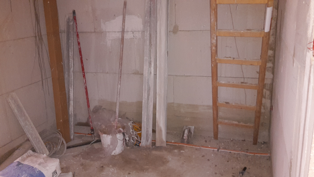

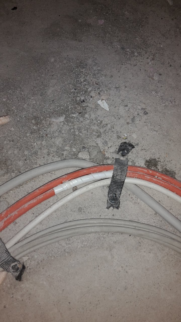

  20. #40 alpenalbert, 28.04.2019
    alpenalbert
    alpenalbert
    20.11.2018
    13
    die Cat 7 Leitungen wurden jetzt ausgetauscht. :bounce:
    Allerdings das geflickte Stromkabel nicht.
    Das ist doch genauso Murks oder nicht?
    Was meint ihr? Ich hänge das Foto nochmal an.
    Auf der Baustelle (siehe auch Foto )
    sieht es "spannend" aus.
    Ich bin zwar kein Experte, aber bis das nächste Kabel kaputt ist, ist aus meiner
    Sicht nur eine Frage der Zeit.
    Alles liegt und steht herum ohne die Kabel zu schützen :mauer.
