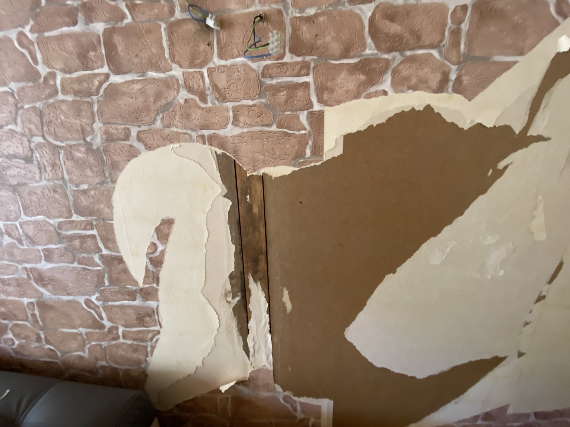

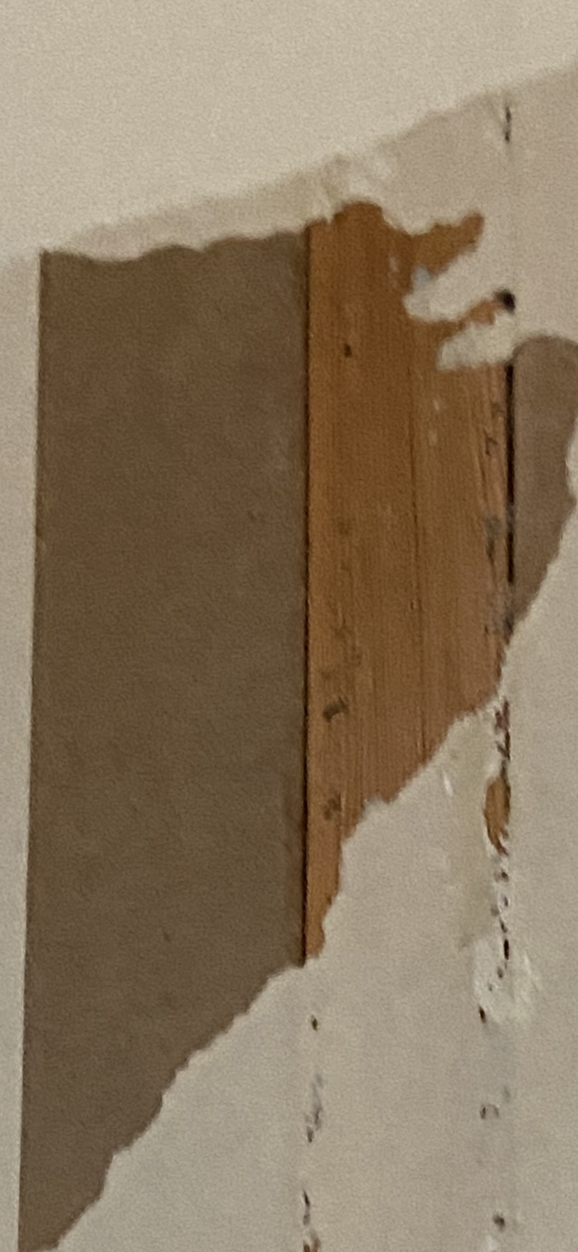

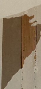

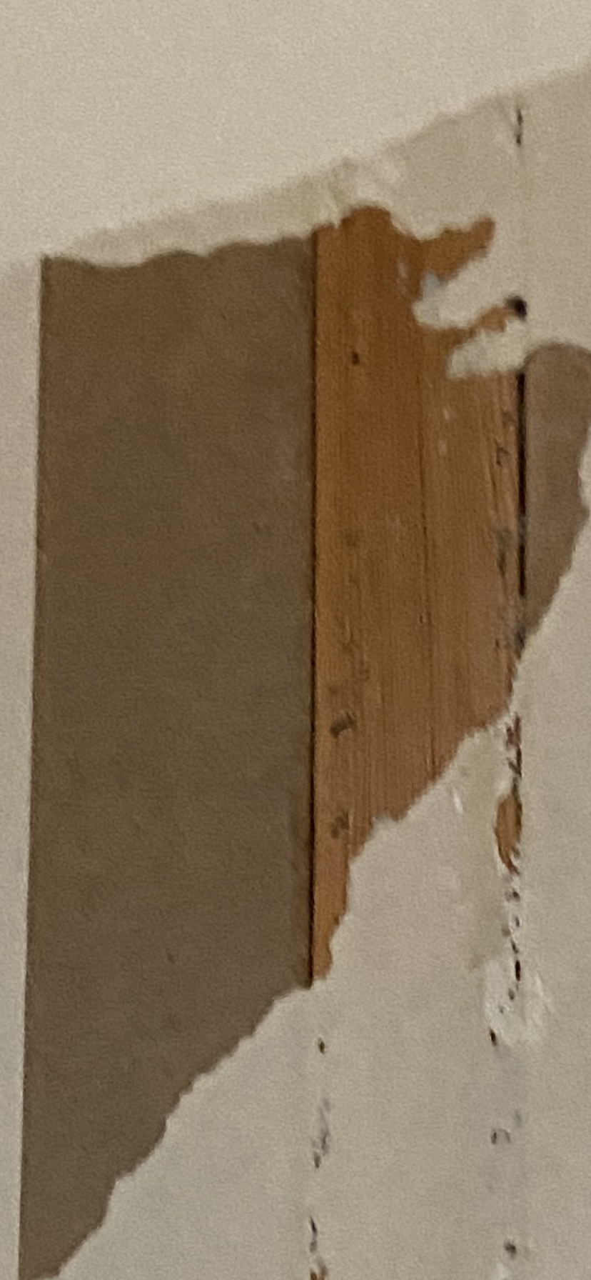

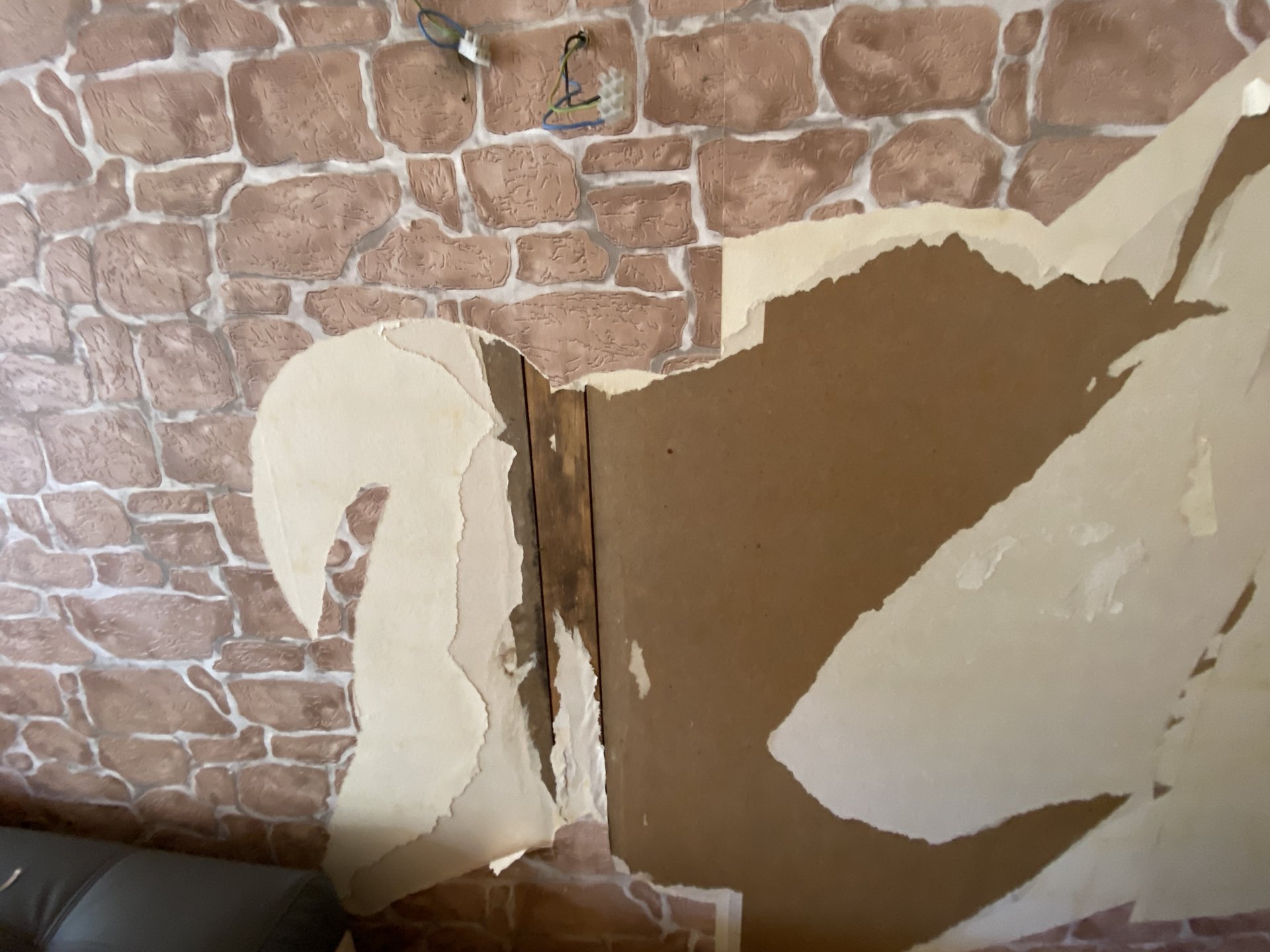

    Hallo an Alle!
    Wir haben ein Bungalow gepachtet, Brandenburg, gebaut in der DDR. Das Dach ist aus Eternit; hier laufen bereits Gespräche zum Austausch.
    Bei den Wänden bin ich mir nun sehr unsicher. Es ist von außen rund herum ein Holzbungalow. Eigentlich wurde uns versichert, dass die Dämmung aus Holzplatten besteht. Ich hatte einen Teil gesehen und es kam mir auch wie Spanplatten vor. Nun habe ich die Tapeten mal größer abgemacht und es sind riesige Platten. Ich würde immer noch auf Holzplatten tippen, aber habe mich in Sachen Asbest ganz kirre gelesen.
    Könnt ihr mal bitte ein Blick auf diese Bilder werfen und sagen, ob ihr allein daran schon was sagen könnt?
    Danke schonmal!

    Also es ist ein Wellblechdach aus (mit?) Asbest und uns wurde gesagt, es sind "Eternit-Wellplatten". Aber habe das nicht hinterfragt und weiß auch nicht wie belastbar die "Eternit"-Aussage nun ist...
    Aber was würdet ihr bei den Bildern sagen? Kann man allein vom Blick schon sagen, dass das tatsächlich Holz/Span etc. ist und kein Asbest?
    Danke schonmal!

    Wenn das Dach aus Eternit (exakte Marke / Produkt Bezeichnung nicht umgangssprachlich) wäre , dann hat jemand nach der Wende massiv renoviert
    auf Fotos kann man kein Asbest erkennen
    probe entnehmen und zur Analyse einschicken

    Nur um Beitrag abzuschließen: ich habe einen Fachmann kommen lassen (zumindest jemand, der die entsprechende Zertifizierung für Asbestabriss hat) und es sind tatsächlich Spanplatten. Hat sich auch ein Stück rausgeschlagen um dahinter zu gucken (andere Geschichte). Probe hat er nur vom Fensterkit genommen.

    Schade bin ich zu spät. Die Oberfläche ist Hartfaserplatte. Haben selber 2 B36.
    Das hiess in der DDR Baufanit. Aber Eternit ist zum Gattungsbegriff geworden.
    Bei den Dachbelägen heisst es allgemein Wellasbestplatten
