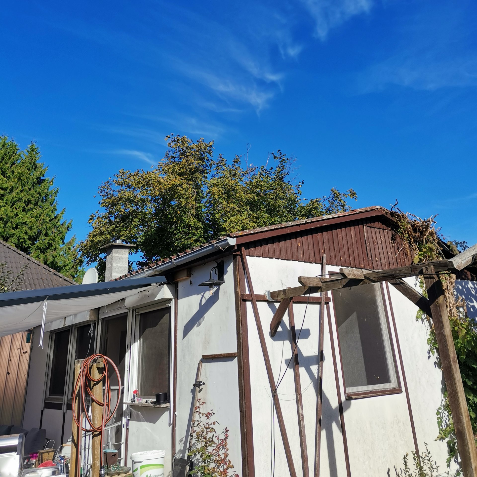

    mein Freund und ich (beide 33, aus Brandenburg) haben im Juli ein Grundstück übernommen, auf dem ein DDR Bungalow Typ B30 steht. Die Laube wurde 1987 erbaut. Leider hat der Vorpächter hier einiges „schwarz“ umgebaut und sogar angebaut.
    Nun stehen wir vor dieser Mamutaufgabe, das Haus zu sanieren, da wir es gern erhalten würden. Ein Abriss erscheint uns nicht als sinnvoll, da die Substanz noch okay aussieht. Das Haus ist trocken, das (Wellasbest-)Dach scheint auch noch dicht zu sein.
    Im Moment macht sich etwas Ernüchterung breit. Mit jedem Projekt, das wir hier angehen, tun sich gefühlt 3 neue Baustellen und viele Fragen auf. Wir haben schon so viele Leute gefragt, stundenlang gegoogelt und sind immer verwirrter… Daher hoffen wir, hier den einen oder anderen Rat zu bekommen. :)

    Die Innenwände bestehen aus Holzlatten, die mit Hartfaserplatten beplankt sind. Ansonsten klingen sie hohl. Bei fast allen Außenwänden hatte er Gipsplatten angebracht. Angeblich hat er auch gedämmt. Bisher haben wir noch keine Wand geöffnet.
    Es gibt auch einen richtigen Kamin. Laut Schornsteinfeger ist damit alles okay.
    Von außen sind Asbestplatten angebracht. Die sehen gepflegt und intakt aus. Ich würde sie aktuell also ungern entfernen.

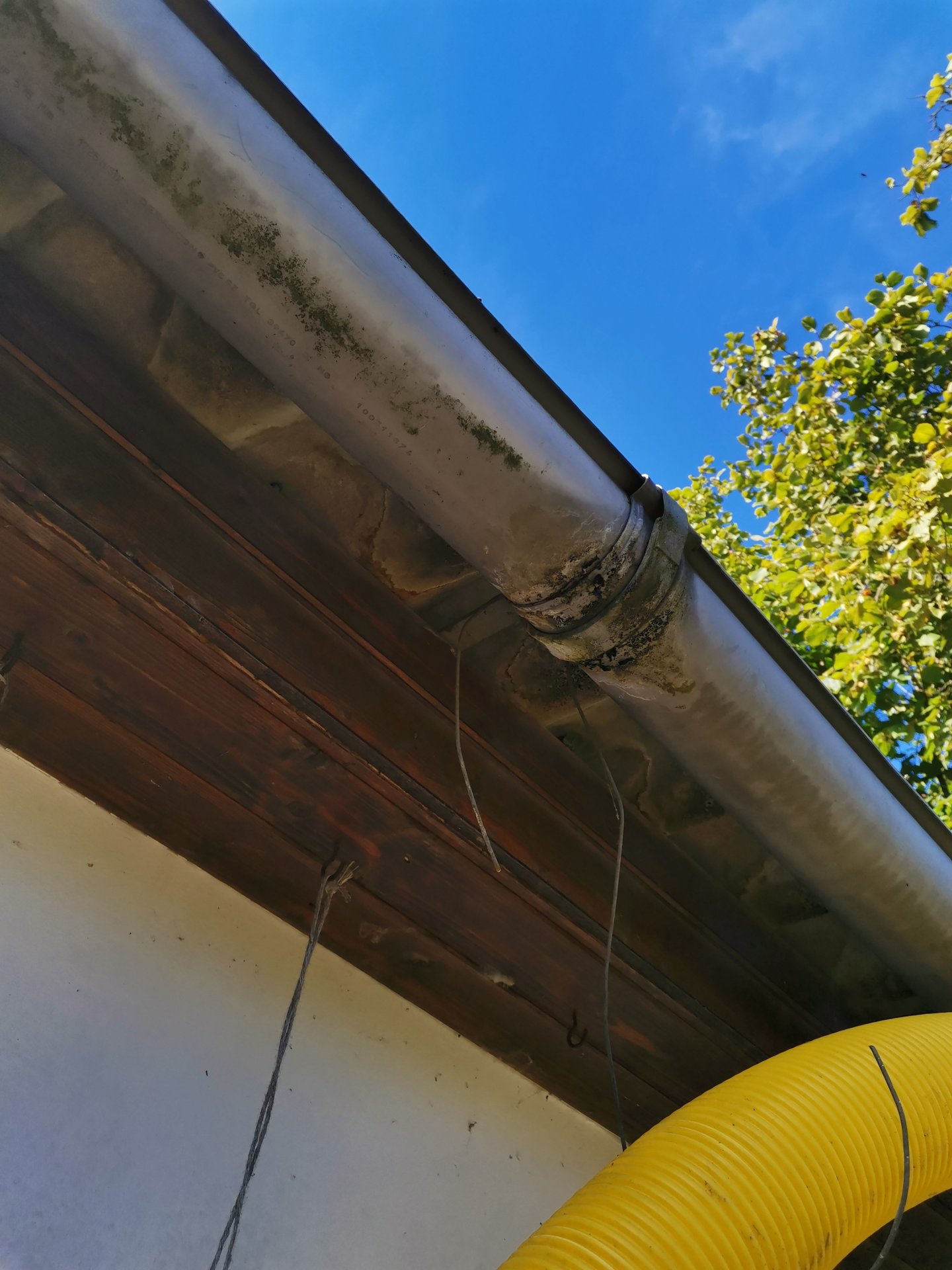

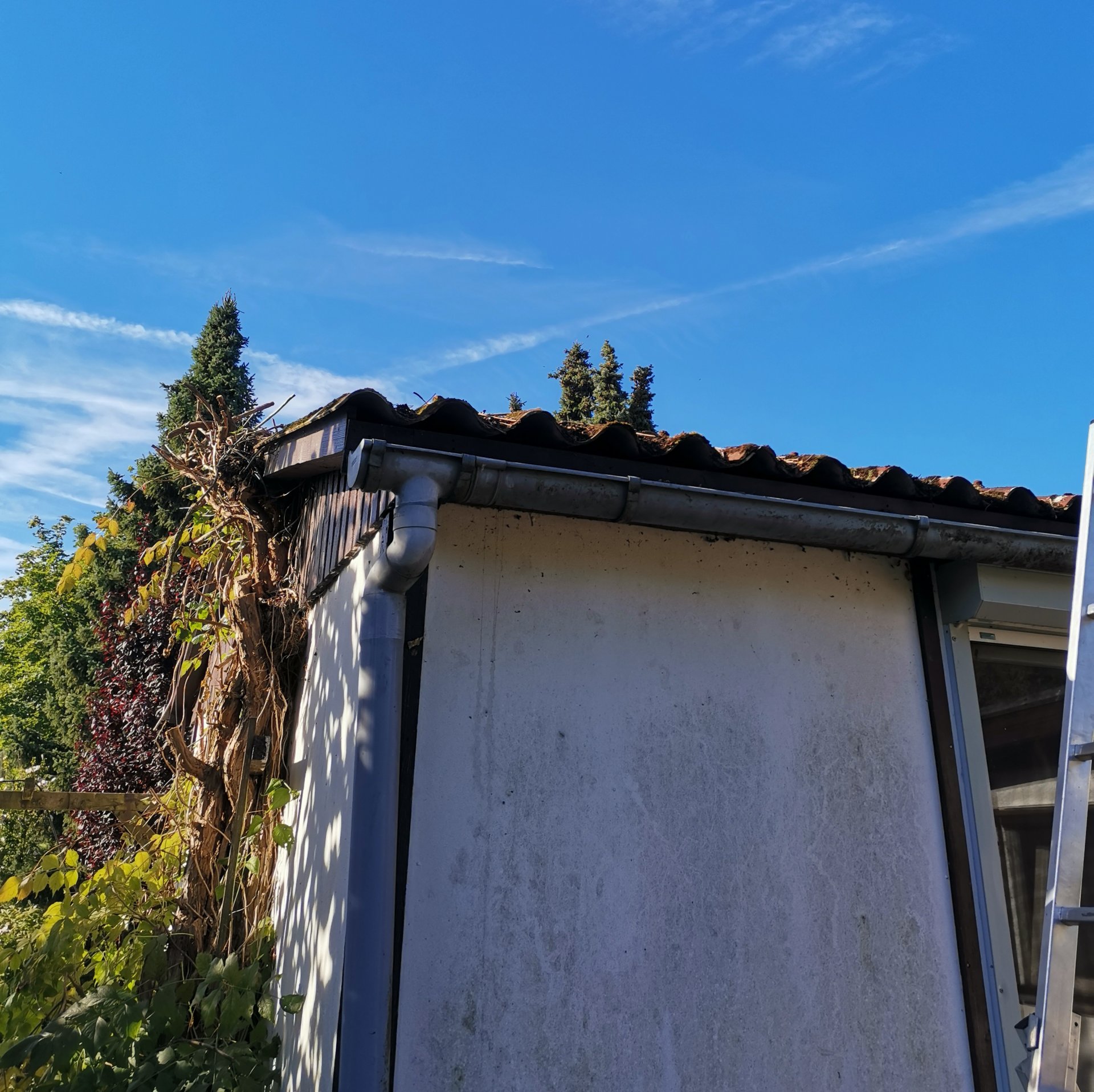

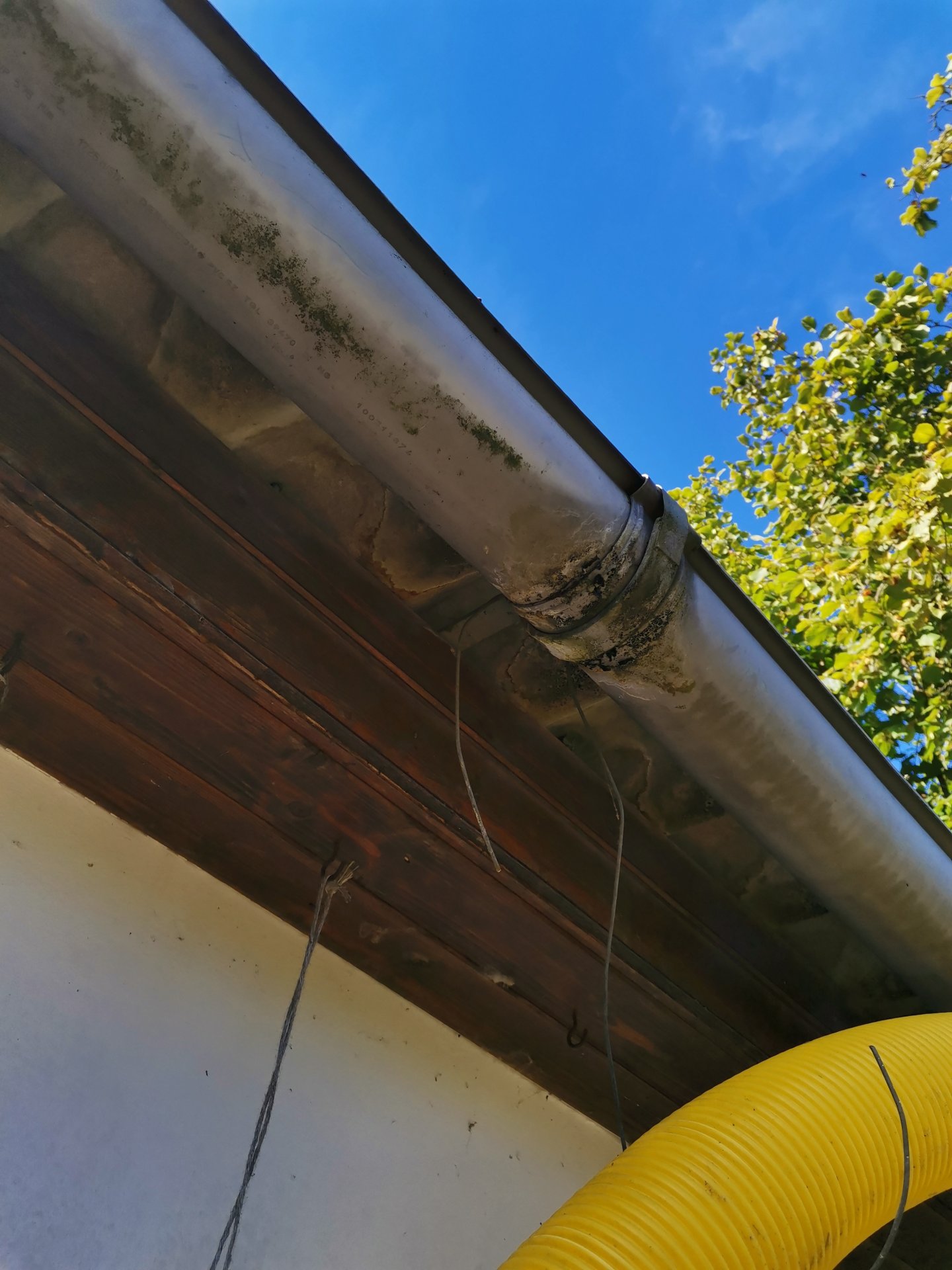

    Das Dach scheint zwar dicht, allerdings ist es ziemlich vermoost. Es müsste dringend gereinigt werden. Die Regenrinnen sind bereits verstopft. Die Regenrinne vom Anbau muss von einer Latte gestützt werden. Hier scheinen die Rinnenhalter viel zu kurz für die Dachkonstruktion.
    Kann man die Dachplatten problemlos betreten? Wir groß ist die Gefahr, dass da etwas bricht? Hat vielleicht jemand einen Vorschlag, wie wir die Regenrinne solide(r) befestigen können?
    Ansonsten freuen wir uns sehr über Anregungen, in welcher Reihenfolge wir hier die Sanierungsbaustellen angehen sollten. Viele sagen, wir sollen zu allererst das Dach machen. Aber im Herbst (Regen...)?

    Das solltet ihr tun, wer weiß, was der Vorbesitzer da drin verbaut hat.
    Nein. Da muss eine Auflage zur Lastverteilung drauf, z.B. Schalbretter oder Gerüstbohlen. Bei der Reinigung den Arbeits- und Gesundheitsschutz beachten. Die BG Bau hält entsprechende Informationen frei zugänglich bereit.

    Die Wellasbestplatten auf dem Dach würde ich auf keinen Fall reinigen. Das Moos darauf ist ein wunderbarer Schutz, damit dir keine Asbestfasern umherfliegen.

    Das Reinigen derartiger Asbestplatten mit abrasiven Verfahren (incl. "Dampfstrahler") ist nicht nur verboten, sondern sogar eine Straftat... Nur mal so...

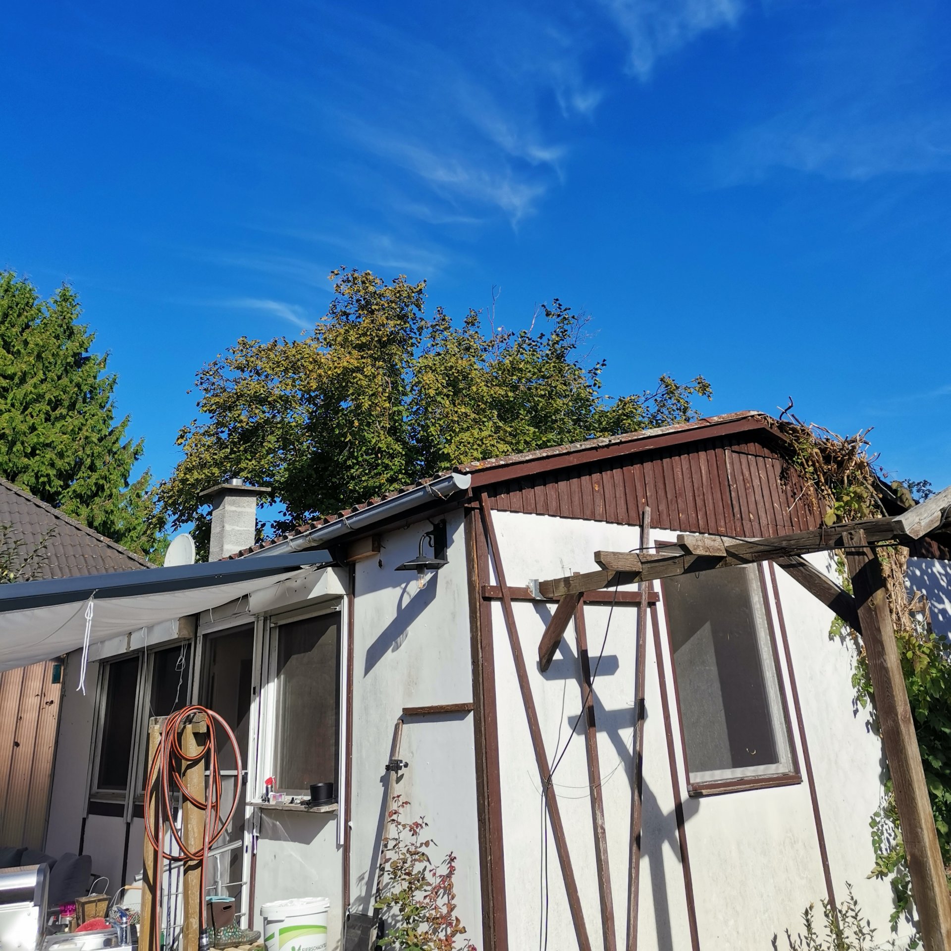

    Wie auch immer, zuerst einmal muss man sich um diese "Um-und Anbauten" kümmern. Es ist zu prüfen ob das genehmigungspflichtig war und falls ja, ob und wie eine nachträgliche Legalisierung gelingen kann, ansonsten: Abriß.
    DAss ihr überfordert seid ist klar, bei der Herangehensweise wäre ich das auch. Wir haben ein Bungalow, also machen wir jetzt einfach mal irgendwas! Auch wenn es etwas hochgestochen klingt, es braucht da eine "Bestandsaufnahme" und ein Konzept dazu was daraus einmal werden soll. Die Bestandsaufnahme macht ihr in dem ihr irgendwas rückbaut und dann feststellt, dass das anders ist als angenommen und zur zukünftigen Nutzung weiß ich nur, dass das "erhalten werden soll"....
    Das da sieht schon von aussen her betrachtet sehr grenzwertig aus. Wenn das zur dauerhaften (beheizten) Nutzung angedacht ist, dann wird da eine zeitgemäße energetische Sanierung sehr aufwändig, da bleibt dann vom jetzigen Zustand nicht viel übrig. Und das ist jetzt nur der Teil mit der "Dämmung"... Es ist mir halt überhaupt nicht klar wie das alles aussehen soll wenn es fertig ist, noch nicht einmal welche Nutzung da anzunehmen ist, und so lange das alles schwammig ist kannst da keinen seriösen Ratschlag geben...

    Gar nix passiert da und auch kein Abriss, dies ist durch dass geltende vormalige Übergangsrecht vollständig gedeckt.
    Hier ersetzt Mann/Frau sukzessive einzelne Bauteile, das Dach insofern es 'dicht ist' kommt nicht als erstes in Betracht, zuvorderst eine Grundriss/Nutzungsplanung und natürlich eine Abwägung des Budgets.
    @SallySeymour ansonsten seit ihr nicht die ersten die einen von der 'Stange' Bungalow ( insofern die Bezeichnung Bungalow überhaupt zutrifft) entsprechend ihren Wünschen umgestalten, was ist es überhaupt Typ 22 ... 34W? Etc

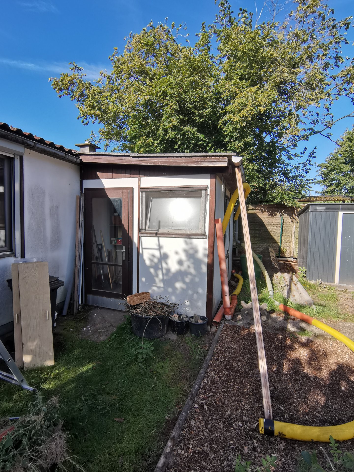

    Zum Dach: Wir haben es nicht in dem Sinne gereinigt, dass wir da mit einem Hochdruckreiniger langgehen. An der Wand wucherte dieser riesige Trompetenbaum lang, den wir inzwischen entfernt haben. Laub und Blüten hatten die komplette Regenrinne verstopft. Es sind auch noch Reste auf den Dach. Vielleicht hat sich das durch den starken Regen jetzt eh erledigt. Wir schauen nachher noch mal rein. Das Moos lassen wir erstmal.
    Wobei sich das Thema Dachreinigung jetzt vermutlich eh erledigt hat. Es hat heute Nacht reingeregnet im kleinen Anbau. :( Es wundert mich ja nicht besonders, aber ich hätte mich trotzdem gefreut, wenn wir damit noch ein wenig Zeit gehabt hätte. Freitag kommt der Dachdecker und schaut sich das an. Bin gespannt, ob wir schon allein deshalb den Anbau abreißen müssen. Der Anbau hat eine Dachneigung von 6°, der Rest vom Haus 20°... Ich bin einfach mal guter Dinge, dass es hier eine Lösung gibt. Der Abriss wäre schade.
    @chillig80 "Wir machen jetzt einfach mal irgendwas" will ich ja gerade vermeiden, daher meine Frage. ;) Das, was wir bisher gemacht habe, sind Dinge, von denen wir wussten, dass sie eh passieren müssen. Erstmal das Haus freilegen für eine Bestandsaufnahme von außen, Wände innen freimachen um zu schauen, was dahinter steckt, Dach und Regenrinne reinigen, damit das Wasser bei Regen abfließen kann, das eklige Waschbecken und Klo tauschen, damit man hier überhaupt das Bad benutzen kann... Ich glaube, so falsch war das gar nicht. Die Frage ist nur - wie geht es sinnvoll weiter? :)
    Zur zukünftige Nutzung: Ich würde gern so lange draußen im Garten bleiben und auch übernachten, wie es geht. Ich arbeite im Home Office und würde das gern so lange wie möglich aus dem Gartenhäuschen heraus tun. Das Haus so winterfest zu bekommen, dass ich auch bei -20 Grad hier sitze, sehe ich nicht. Der Mehraufwand ist vermutlich zu hoch. Außer, jemand mit Ahnung behauptet das Gegenteil, dann mache ich das natürlich gern :D
    @SIL Die Hütte hat ein Schlafzimmer, eine kleine Küche, ein kleines Bad, ein Wohnzimmer mit Kamin und noch ein weiteres Zimmer als Anbau (der mit dem undichten Dach). Der Grundriss soll tatsächlich so bleiben, ich finde das ganz zweckmäßig. Der Bungalowtyp ist B30. Der Vorbesitzer hat allerdings statt Terrassenteil das Wohnzimmer erweitert.
    Zum Budget: 10.000€ sind sofort verfügbar. Die Budgetfrage ist aber auch schwierig, weil uns total das Gefühl fehlt, was bestimmte Arbeiten kosten bzw. was für das Geld möglich ist. Wenn wir hier 30.000€ reinstecken müssen, um von Ostern bis Oktober hier sein zu können, ist das total okay. Wenn ich noch mehr brauche, dann können die Arbeiten nur nach und nach erledigt werden. Aber das ist vermutlich überall so. Eine harte Obergrenze haben wir aktuell nicht.

    Problematisch ist das Dach respektive die Konstruktion - Nagelplattenbinder ( recht dünn ) plus entweder Sparschalung oder OSB/MDF , das stellt den Dachdecker sicher vor ein Problem....sind die Multiplexplatten noch an der Decke ? Wenn du sukzessive umbaust , eines nach dem anderen wird das kein finanzielles Grab ( von einer vernünftigen Gründung gehe ich einmal aus ) , Dach empfehle ich Notreparatur und dann ersetzt du zuerst Abschnittsweise dein 'MW' , entweder Poroton oder Porenbeton - dann komplett das Dach weg - Ringanker drauf - neuer Dachstuhl plus Deckung ( Dämmung Klimamembran etc )
    In Eigenleistung kommst du da mit 30k hin , deine Deckung mit dieser Neigung entweder EPDM oder Polymehrbitumenbahn ..

    Mein Bauherr hat das Dach mit Stehfalz aus’m Baumarkt für 2.000€ neu gedeckt. Drunter noch OSB.
    Das ist der gleiche Bungalow.
