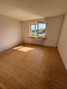

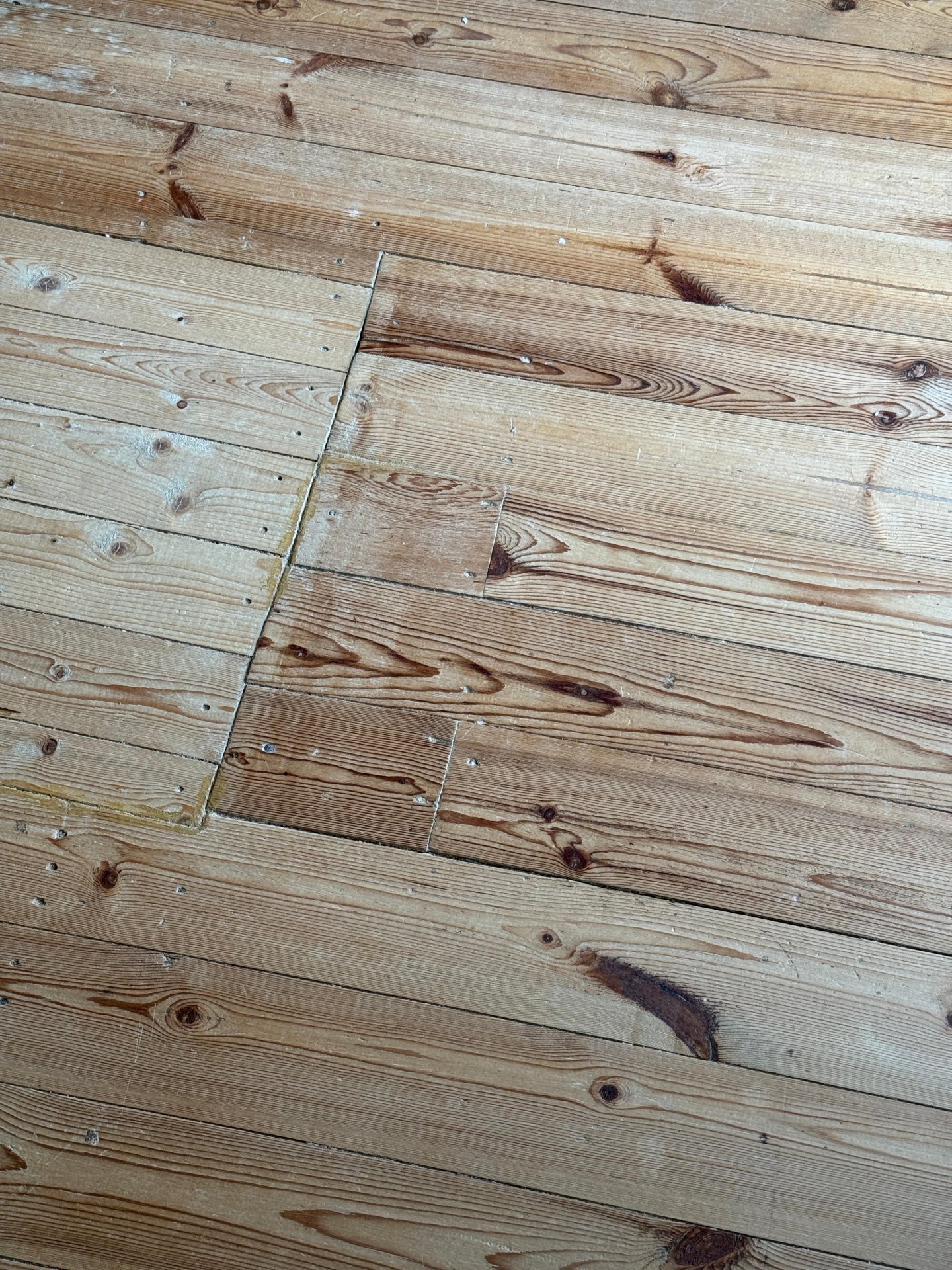

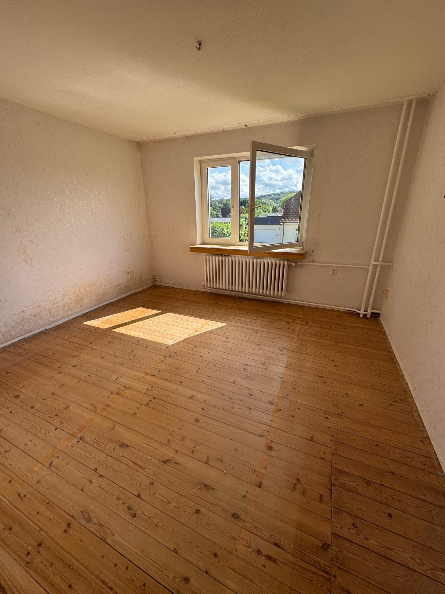

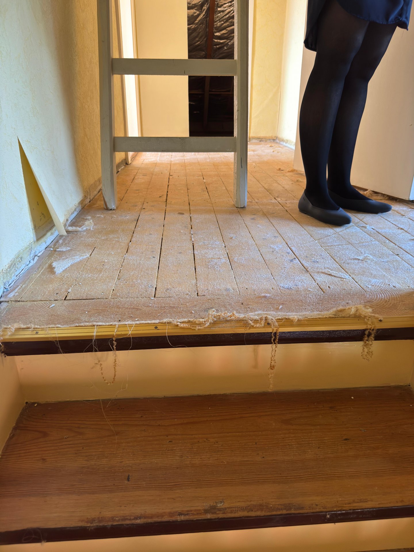

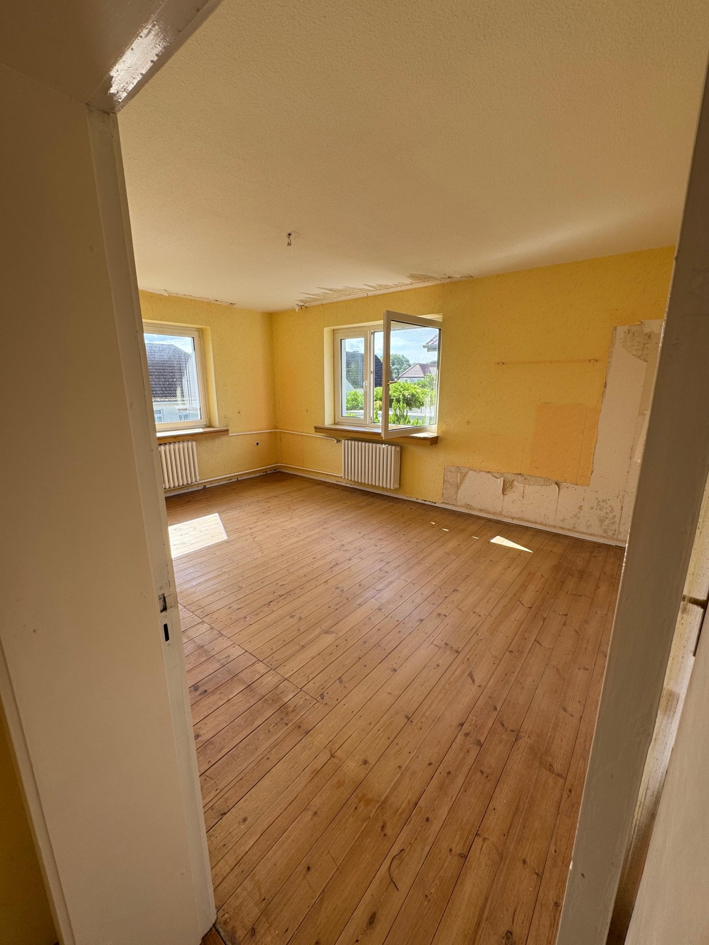

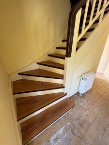

    Hallo zusammen, wir sind im Begriff ein EFH aus 1957 (DDR Typ EW 65) zu kaufen. Wir hatten den 2ten Termin mit Gutachter, der keine großen baulichen Mängel festgestellten konnte. Mauerwerk top, keine Feuchtigkeit etc. Im gesamten Haus befindet sich jedoch Dielenboden, den wir eigentlich gerne erhalten möchten. Der Sachverständige meinte jedoch die Dielen seien „wertlos“ und eh mit Hylotox behandelt. Daher meine Frage: was für ein Holz ist das eigentlich? Sind die wirklich so wertlos? Und wie kann man feststellen, ob wirklich Hylotox verwendet wurde. Das letzte Bild ist vom (Zustand her) schlechtesten Bereich, den wir im OG vorgefunden haben…
    Der Sachverständige hat uns auch zu einer kompletten (energetischen) Sanierung (ca. 150.000€ Kosten) geraten, was ich nicht so ganz nachvollziehen kann, aber das wäre noch ein anderes Thema.
    Ich freue mich über eure Tipps/Meinungen

    Das ist Nadelholz wahrscheinlich Kiefer. Ich glaube nicht das da solches Gift verschmiert würde aber erkennen kann man das nur vor Ort .

    Ich würde die Dielen drinlassen

    Kiefer wäre ja gar nicht so schlecht. Woran würde man Hylotox vor Ort erkennen? Der Sachverständige meinte, dass er keine Spuren von Holzwurm erkennen kann und daher muss Hylotox verwendet worden sein. Er meinte er würde es auch ein wenig riechen. Wir haben gar nix gerochen :)

    Wenn der Sachverständige nicht kostenlos war ist er umsonst gewesen wenn er das nur aus der Glaskugel abliest.
    Nur weil keine Tierchen rausgekrochen sind ist das kein Indiz das DDR Chemie benutzt wurde.

    Wir würden wahrscheinlich eine Probe vom Holz auf Holzschutzmittel analysieren lassen, bevor wir es dann aufbereiten. Muss so ein Dielenboden zwingend geschliffen werden oder reicht auch nass säubern?

    Du musst den nicht schleifen, dann bleibt er halt, wie er ist.
    Das Schleifen ist aber nicht besonders aufwändig und macht den Boden viel schöner.
    Aber erst nachdem der Rest gemacht ist also kurz vorm Maler.

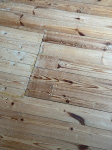

    Das Zimmer (letzte Bild) würde ich schon reparieren. Es gibt auch alte Dielen zu kaufen die man nach der Aufarbeitung da einsetzen kann. Dann alles schleifen und ölen.
    Stichworte: antike Dielen kaufen.
    Ich kann dir auch einen Tischler nennen der diese Arbeiten ausführen kann.

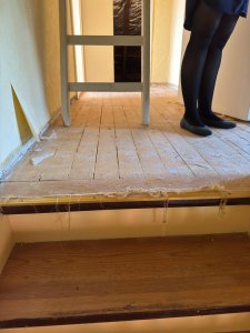

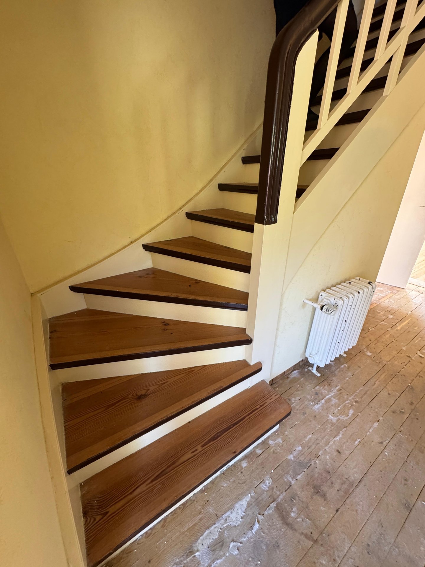

    Wäre das Schleifen auch gut als Laie zu machen mit entsprechendem Leihgerät? Die Flure müssten wahrscheinlich eh geschliffen werden, da dort so eine seltsame Schicht drauf ist. Sieht aus wie Kleber oder Anti Rutsch für den Teppich, der da drauf war.

    Ja das habe ich auch schon ein paar Mal gemacht, das ist nicht schwer.
