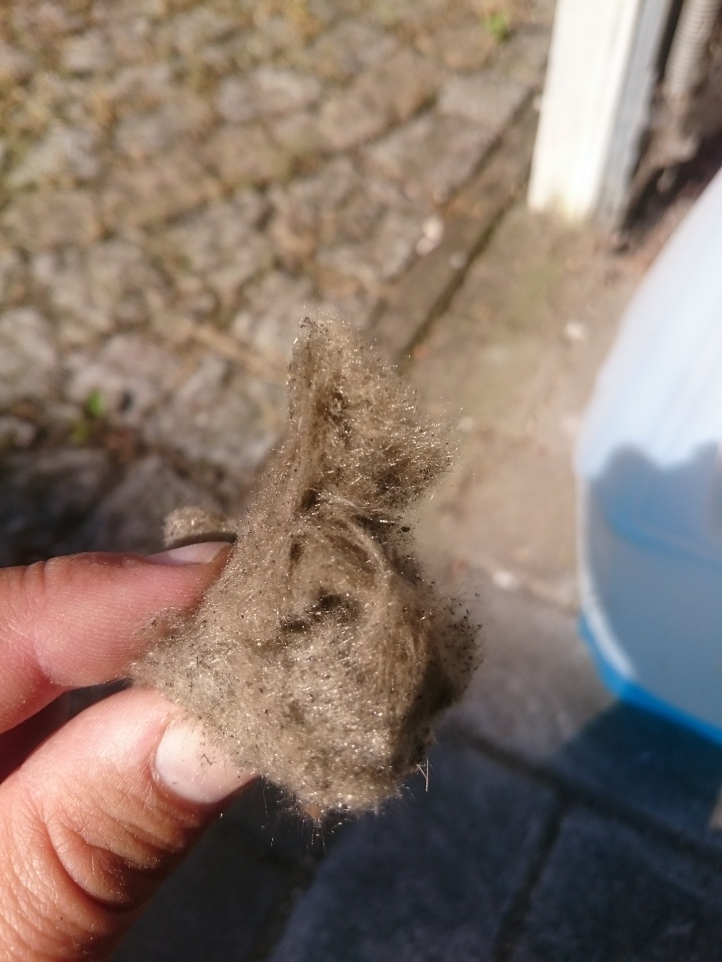

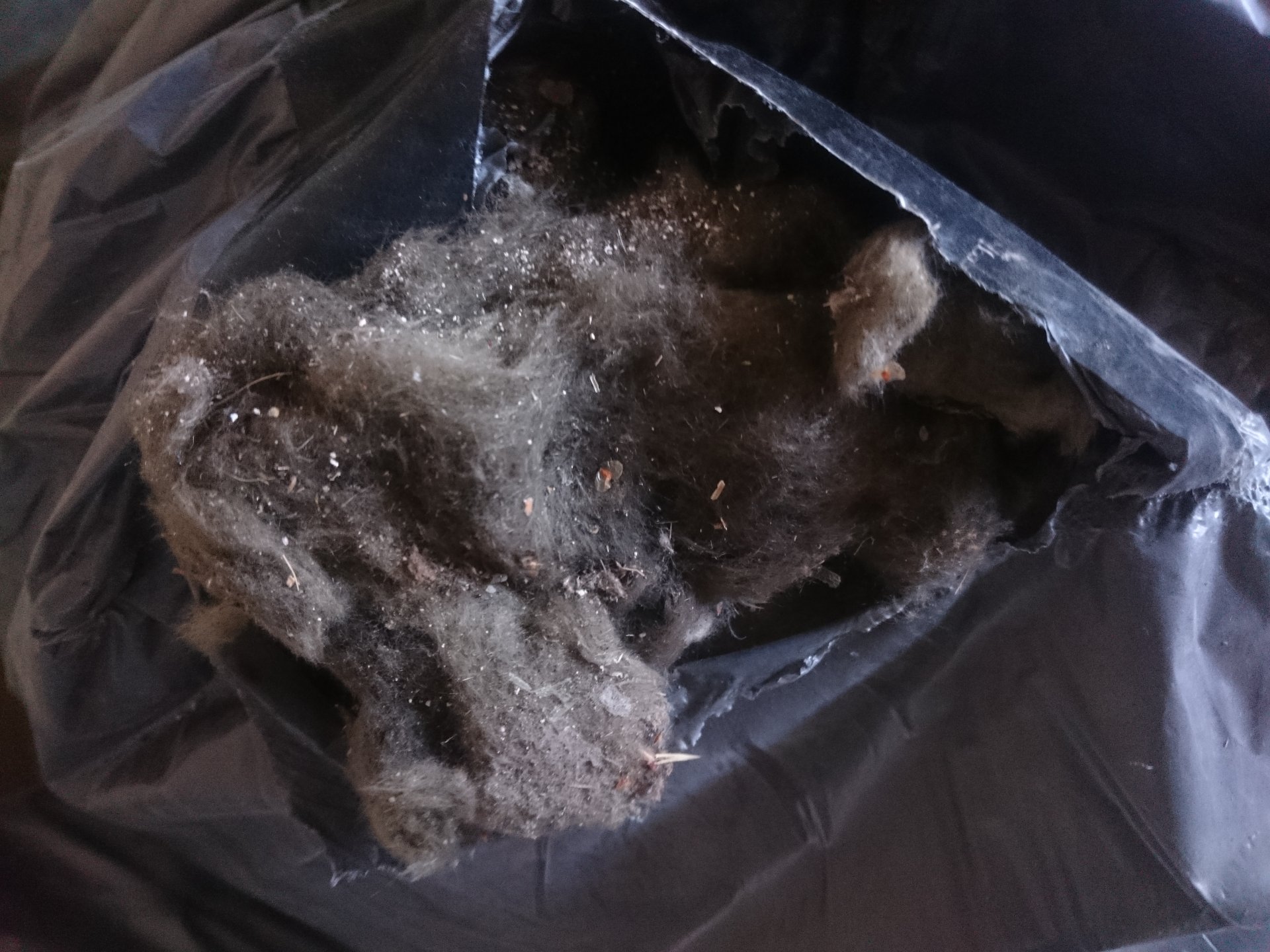

    wir haben uns ein Haus gekauft und sind gerade dabei die oberste Geschossdecke vom (Kalt-)Dachboden her zwischen den Kehlbalken neu zu dämmen. Hier waren etwa 5cm Mineralwolle eingelegt. Diese muss Anfang der 80er in der DDR eingebracht worden sein. Als wir die Gefache geöffnet hatten waren wir allerdings überrascht. Ich hatte noch nie so dunkle Dämmwolle gesehen. Diese ist richtig dunkelgrau, unstrukturiert und kurzfaserig, vielleicht 20mm Faserlänge, zerbröselt beim zerreiben zwischen den Händen und pieckst komischerweise nicht auf der Haut. Die Fasern glänzen im Licht.
    Meine Frage ist, kennt jmd. das Zeug? Ist das "normale" Mineralwolle oder Schlackenwolle oder müssen wir uns auf krassere Dinge gefasst machen (Asbestwolle?) Weiß jmd. ob Asbest als Hausdämmung eingesetzt wurde? Man findet hierzu widersprüchliche Angaben.
    Danke für eure Hinweise.
    Thomas

    Ich sehe auf dem Foto eindeutige Asbestfasern mit dem eingebauten Rastermikroskop in meiner Brille. Es besteht sofortige Todesgefahr!
    Spaß beiseite, Probe entnehmen und ins Labor einschicken. Alles andere ist nur bla bla bla.
    Unabhängig ob Asbest oder nicht ist eine Schutzmaske und Handschuhe sowie ausreichende Belüftung anzuraten

    Klar, so sah Mineralwolle aus. in den 60ern, in den 80ern und heute.
    Und jetzt. ? Hilft nix.
    Da gibt es konkrete Bauteile wo so eine Frage/Suche Sinn macht, wie bei Asbest Dachplatten usw.
    Die sind dann gestempelt oder gekennzeichnet. Aber bei Mineralwolle keine Chance. Musst du testen lassen.

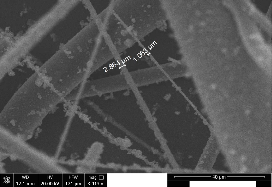

    Also noch zur Auflösung:
    Das Material ist Steinwolle, genauer gesagt Basaltwolle, die häufig im Ostblock eingesetzt wurde. Daher so dunkelgrau. Asbest ist nicht enthalten, allerdings sind lungengängige WHO-Fasern (unter 3 Mikrometer Durchmesser) zu sehen.

    Das DDR-Kamelit war ähnlich lungengängig wie alle damals üblichen Glas- bzw. Mineralwolledämmungen auch. (Davon wusste damals nur leider niemand etwas ... )
    Solange man allerdings solche Dämmungen heute in ihrem Einbauzustand nicht anfassen oder bewegen muss (warum auch immer) ... passiert: absolut gar nix!
    Wenn man aber diese austauschen will (wozu?) oder aber entsorgen muss: Das ganze Programm bitte.
