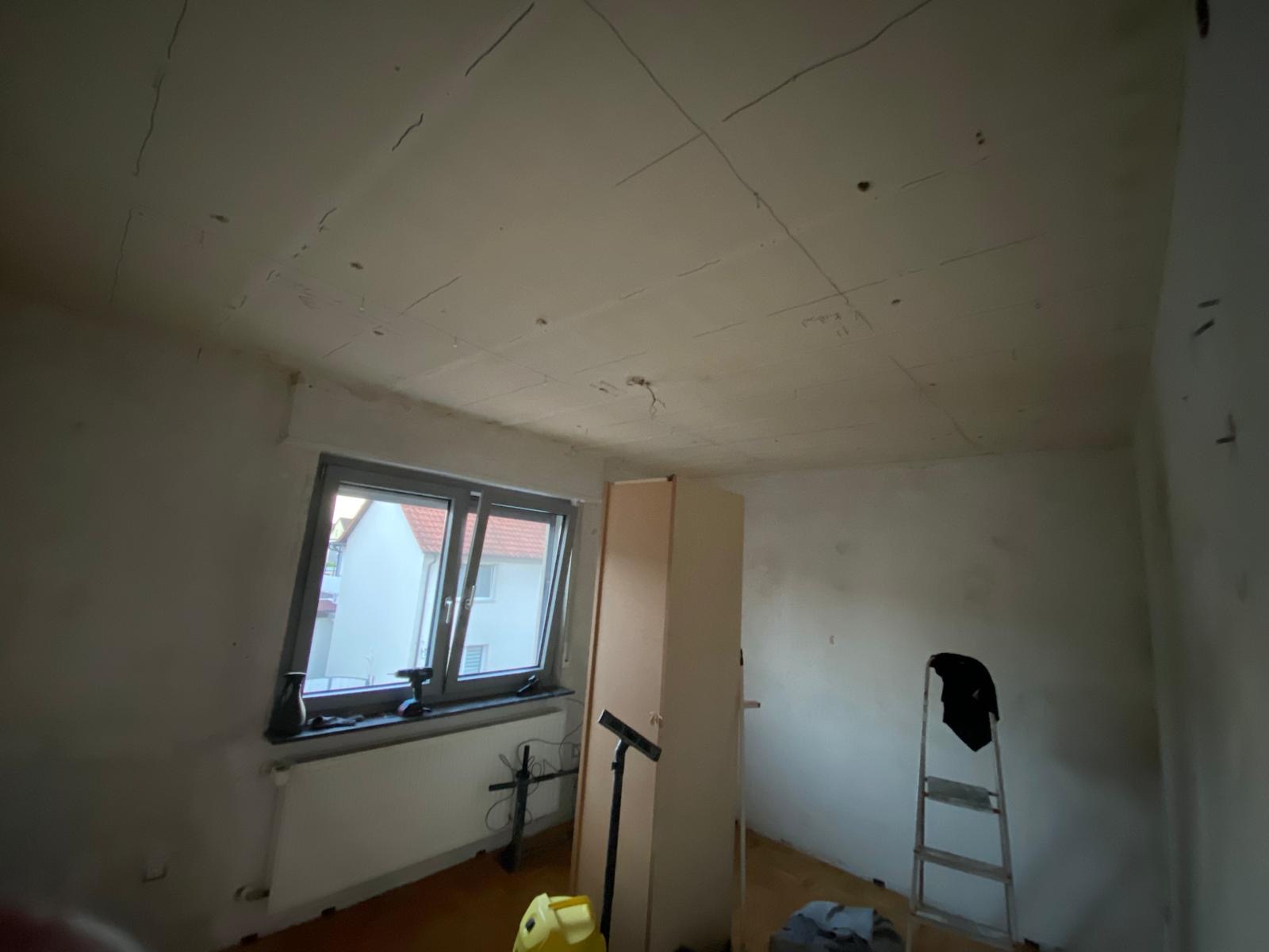

    ich möchte die Decke in meinem zweiten Raum abhängen.
    Der Raum ist 3 m breit und 4 m lang. Da ich eine Strohdecke habe, habe ich mir folgenden Aufbau überlegt:
    • An den 4-Meter-Wänden die UW-Profile entlangsetzen
    • Dazwischen Holzbalken einziehen
    • Die Holzbalken in der Strohdecke an die Balken befestigen
    Nun stoße ich auf folgendes Problem:
    Auf einer Seite befindet sich ein Rollladenkasten, der 9 cm herausragt.
    Es gibt zwei mögliche Varianten, wie ich das lösen ksnn:
    1.
    Einen Holzbalken direkt vor den Rollladenkasten in die Decke schrauben und daran das UW-Profil befestigen.
    2.
    Links und rechts neben dem Rollladenkasten Holzbalken befestigen, damit dieser Bereich eben wird. Anschließend die Profile wie gewohnt mit 6×80-Schrauben montieren und an Rolladenkasten kleben
    Meine Fragen dabei:
    • Wie befestige ich die Profile am besten am Rollladenkasten selbst?
    • Würde Kleben ausreichen, oder ist das nicht stabil genug?
    • Gibt es spezielle Dübel für so einen Fall?
    • Oder wäre es doch besser, die Balken längs zu legen?
    Tendenziell würde ich zu Variante 1 tendieren.
    vielen Dank und einen schönen Abend

    Und der darin befindliche Rollladen muss nie wieder revidiert werden?

    Wird der Rollladen noch genutzt?
    Sieht für mich so aus als ob es vom alten Fenster ist und nicht zum Kunststofffenster gehört.

    Der Rolladenkasten kann von unten revidiert werden. Oben ist alles Beton/Mauerwerk. Aber nur sehr dünn.
    Ich würde einen 90x75 Balken an die Decke vor den Rolladenkasten befestigen.

    genau, UW Profile 75 mm
    Nein, sondern CW Profile 75 mm
    goggle mal Knauf d131 Seite 9
