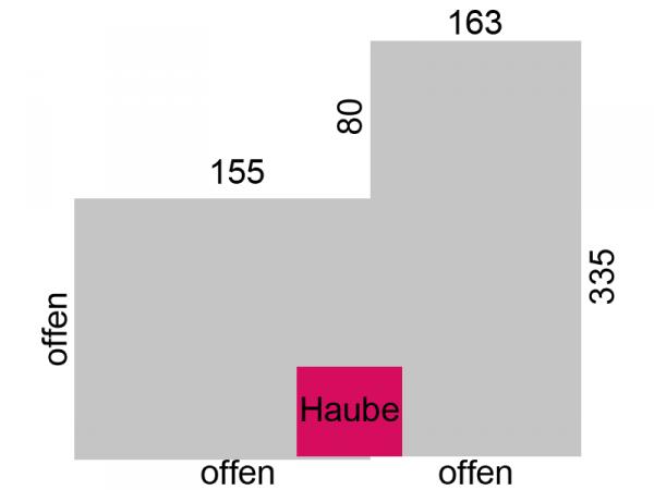

    Ich habe bisher noch nicht viel mit Rigips oder Fermacell gemacht.
    Nun habe ich mir eine Dunstabzugshaube für meine offene Küche zugelegt und muss deshalb einen Teil meiner offenen Küche abhängen. Ich habe ne ganze menge gelesen und angesehen in YT.
    Schnelle Zeichnung:
    Diese möchte ich nun um 20 cm abhängen weil der Abluftschlauch bzw. der Ausgang für diesen auf dieser Höhe liegt.
    Dabei wollte ich folgendermaßen vorgehen.
    1. An die Wände ein UG Profil 28mm glaube ich
    2. 250er Ösendrähte mit Schnellabhängen an CD Profilen
    Jetzt gibt es im Netz verschiedene Meinungen die mich verwirren:
    1. Reicht eine Lage CD Profile oder muss ich nochmals Quer anbringen?
    2. Werden die Giripsplatten in die UG-Profile geschraubt oder NUR in die CD-Profile?
    Da die Decke an zwei Seiten offen ist, fehlt es evtl. ein wenig an Stabilität und ich sollte wohl quer verlatten mit Querverbindern, oder!?
    Kann ich das so machen oder gibt es noch ein paar kritische Punkte i´die ich beachten sollte?
    Cu Swiper

    Hallo
    1. wie schwer ist diese Haupe?
    2. Da wo die Decke offen ist machst du eine Schürze.
    Das heist ein UD30 an die Decke montieren das du einen Plattenstreife senkrecht schrauben kannst, und auf denn streifen kommt wieder ein UD 30 in der höhe deiner Decke.
    3. Würde schon eine Grob und Fein lattung machen sonst musst du mehr Dübeln (keine Plastikdübel.) und zum einstellen ist es auch feiner.
    4. Ösendraht ist der schwächste Abhänger von allen "nur 25kg" die anderen haben 40kg.
    5. Die Platten am UD30 das am Mauerwerk befestigt ist nicht schrauben!!
    mfg ;)

    Zu 1:
    Die Haupe hängt schon an der BetonDecke. 4 x M8
    Zu 2:
    Öhm, hab ich jetzt nicht ganz verstanden, werde ich mir mal ansehen das Profil.
    Zu 3:
    Mehr dübeln? kommt das nicht auf's gleiche raus? Ich würde jetzt eh ALLE Profile an Ösen aufhängen. Oder hängen die anderen NUR an den Kreuzverbindern?
    Zu 4:
    Da nicht die Haube dran hängt sach ich jetzt mal. "das reicht mir" mit Ösendraht.
    Zu 5:
    Also habe ich das doch richtig verstanden. Aber dann hängt die Decke ja in der Wagerechten frei und könnte pendeln. Das kann doch nicht richtig sein.
  4. Swiper
    Swiper
    16.01.2013
    Metallkrams
    Köln
    Zu 2:
    Hab grad nochmal nachgedacht und habe es nun doch verstanden. So hatte ich es mir schon gedacht zu machen.

    ehrlich gesagt, an deiner Stelle würde ich damit auch garnicht erst anfangen.
    Die Schürze an der offenen Seite sieht mit 20 cm sicherlich etwas blöd aus, ein Kasten, der aus der Decke ragt.

    Moin Peeder,
    ob ich nun damit anfange oder nicht darfst Du gerne mir überlassen. Dumme Äusserungen bringen niemanden etwas.

    Er wollte damit nur zum Ausdruck bringen, dass er dir empfiehlt das von einem Fachmann machen zu lassen, da du ja, wie geschrieben, keinerlei Erfahrung damit hast. Kein Grund böse zu werden :bierchen:

    Oh , wenn sich der Herr auf den Schlips getreten fühlt, so bitte ich um Entschuldigung.
    Aber mit solchen Vorkenntnissen, und die Anleitung des Kollegen, könnte es in die Hose gehen.
    z.B.
    was in diesen Falle Blödsinn ist.
    Hier kann und sollte ein starrer Anschluss erfolgen, aber das hast du ja schon klar erkannt.

    Aber warum denn??
    Es ist doch keine Gasleitung oder ein tragendes Mauerwerk.
    Schlimmstenfalls ist es nicht ganz 100%ig plan. Die Decke wird schon nicht runter kommen. Und nein, ich nehme auch keine Kunststoff-Dübel für die Decke.

    @Peeder
    z.B. was in diesen Falle Blödsinn ist.
    Warum????

    Ihr seit die besten. Da sind sich zwei Trockenbauer nicht einig was nun richtig und was falsch ist. Dann werde ich es einfach machen wie ich es für richtig halte. Denn ich weiß hier nicht wem ich glauben darf.
    Der Kram ist bestellt, Profile und GK werde ich morgen aussem Baumarkt ankarren.
    Dann gehts einfach drauf los.
    - Umlaufend UD auf gleicher Höhe (nicht versetzt). Darin dann die CD Profile mit Schnellabhängern.
    - Nix mit Querverbindern.
    An den Aussenseiten dann ein UD dran mit UD an Decke so wie Peeder meinte.
    Verbesserungsvorschläge werden allerdings gerne noch berücksichtigt. Wenns dann fertig ist werde ich sicherlich auch mal ein Foto zur Begutachtung hinterlassen.
    Eine Frage habe ich allerings noch: Ich wollte die CD-Profile mit einem Abstand von 62,5 anbringen. Ist das zu viel oder sollte ich besser noch jeweils ein Profil in die Mitte setzen?
    Cu Swiper

    Achsabstände an Decken bei 12,5 mm GK längst zur Platte ca 41,7 und Quer 50,0 cm
