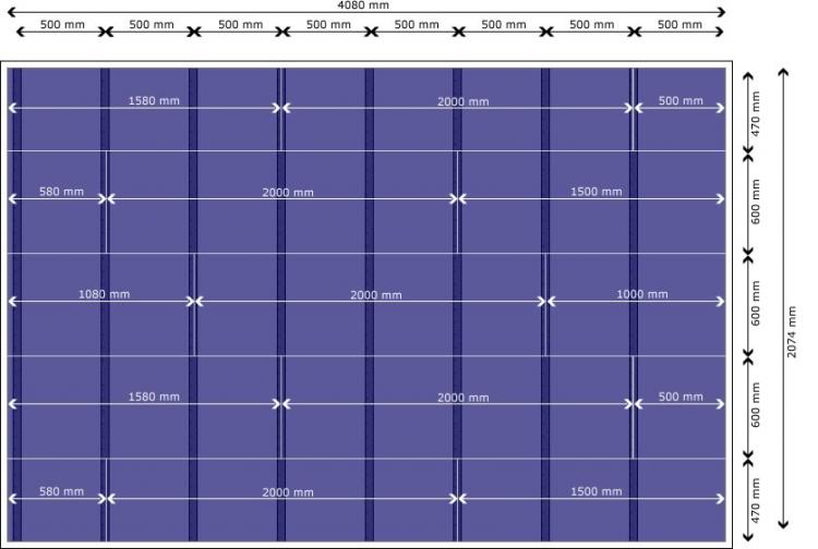

  12. #52 webmagier, 17.10.2014
    webmagier
    webmagier
    15.10.2014
    49
    Dipl.-Ing. (BA) Informationstechnik
    Aschheim
    Ich habe mal einen Verlegeplan mit den Hinweisen von euch gemacht. Ist ein wenig bunt, aber ich denke man kann es lesen...bin ja kein Bauzeichner von Beruf :-)

  13. #53 Gast943916, 17.10.2014
    Gast943916
    Gast943916 Gast
    ich würd´ es so lassen....

  15. #55 webmagier, 21.10.2014
    webmagier
    webmagier
    15.10.2014
    49
    Aschheim
    Und schon kommt noch eine Frage:
    Auf die Rückseite der UD-Profile kommt ja dieses Dichband. Zwischen Die GK-Platten und die Wand kommt dann der Trennstreifen. Dafür habe ich Knauf Trennfix gekauft, welches ja an einer Seite selbstklebend ist. Leider finde ich auch bei Knauf keinen Hinweis darauf wo das Band genau befestigt wird. Klebe ich das Band direkt an die Wand und noch hinter die UD Profile oder fange ich ab Unterkante der UD-Profile an? Ich hätte jetzt vermutet, dass ich den Trennstreifen noch über den UD-Profilen an die Wand klebe und darüber dann quasi die UD-Profile, so dass zwischen dem Dichtband der UD-Profile und der Wand noch der Trennstreifen ist.
    Im Übrigen habe ich an der Wand derzeit noch Rauhfasertapete kleben. Stört die oder muss die in dem Bereich der abgehangenen Decke entfernt werden?

  17. #57 webmagier, 21.10.2014
    webmagier
    webmagier
    15.10.2014
    49
    Aschheim
    OK, wenn ich das ab Unterkante UD Profil an die Wand klebe und dann mit den Platten dagegenstoße und anspachtle, dann schneide ich ja den Überstand ab. Der Streifen ist dann also nur so breit wie die GK-Platte, also 12,5 mm. Hält das denn g'scheit an der Wand?
    Andere Frage: Da ich ja nach dem Verlegeplan oben von der Mitte aus anfange, haben die beiden äußeren Reihen ja nur 470 mm Breite statt 600 mm, d.h. die Rundkante zur Wand hin ist eh weggeschnitten. Brauch ich dann den Trennstreifen überhaupt noch, oder lasse ich einfach 2 mm Luft zur Wand und mache das mit Acryl zu? Den Trennstreifen sollte ich doch in meiner ursprünglichen Planung nur machen weil ich die Rundkante an der Wand zuspachteln wollte oder?
  18. #58 Gast943916, 21.10.2014
    Gast943916
    Gast943916 Gast
    ja, aber hat eigentlich nichts zu "halten"
    nein, der Trennstreifen ist dazu da um eine Trennung zwischen Wand und Decke zu haben, weil man 2 mm nicht so genau schneiden kann und an den Querstößen die Spachtelmasse sich mit dem Wandputz verbinden würde, die dann wiederum reisst.
    Acryl = bähhhh
  19. #59 webmagier, 21.10.2014
    webmagier
    webmagier
    15.10.2014
    49
    Aschheim
    OK, das mit den Querstößen und der Spachtelmasse da leuchtet mir ein, aber den Kommentar bzgl. Acryl verstehe ich nicht. Mit was machst du den Spalt zur Wand hin zu? Es soll ja überstreichbar sein.
  20. #60 Gast943916, 21.10.2014
    Gast943916
    Gast943916 Gast
    Das Trennfix wird die gesamte Wand entlang geklebt, nicht nur an den Plattenstößen, somit hat man die perfekte Möglichkeit, die Fuge zur Wand anzuspachteln. Dadurch entsteht ein gewollter Haarriss, den man ohne weiteres überstreichen kann. Theoretisch könnte man diesen Haarriss mit Acryl ausspritzen. (I mogs ned)
