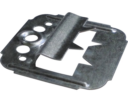

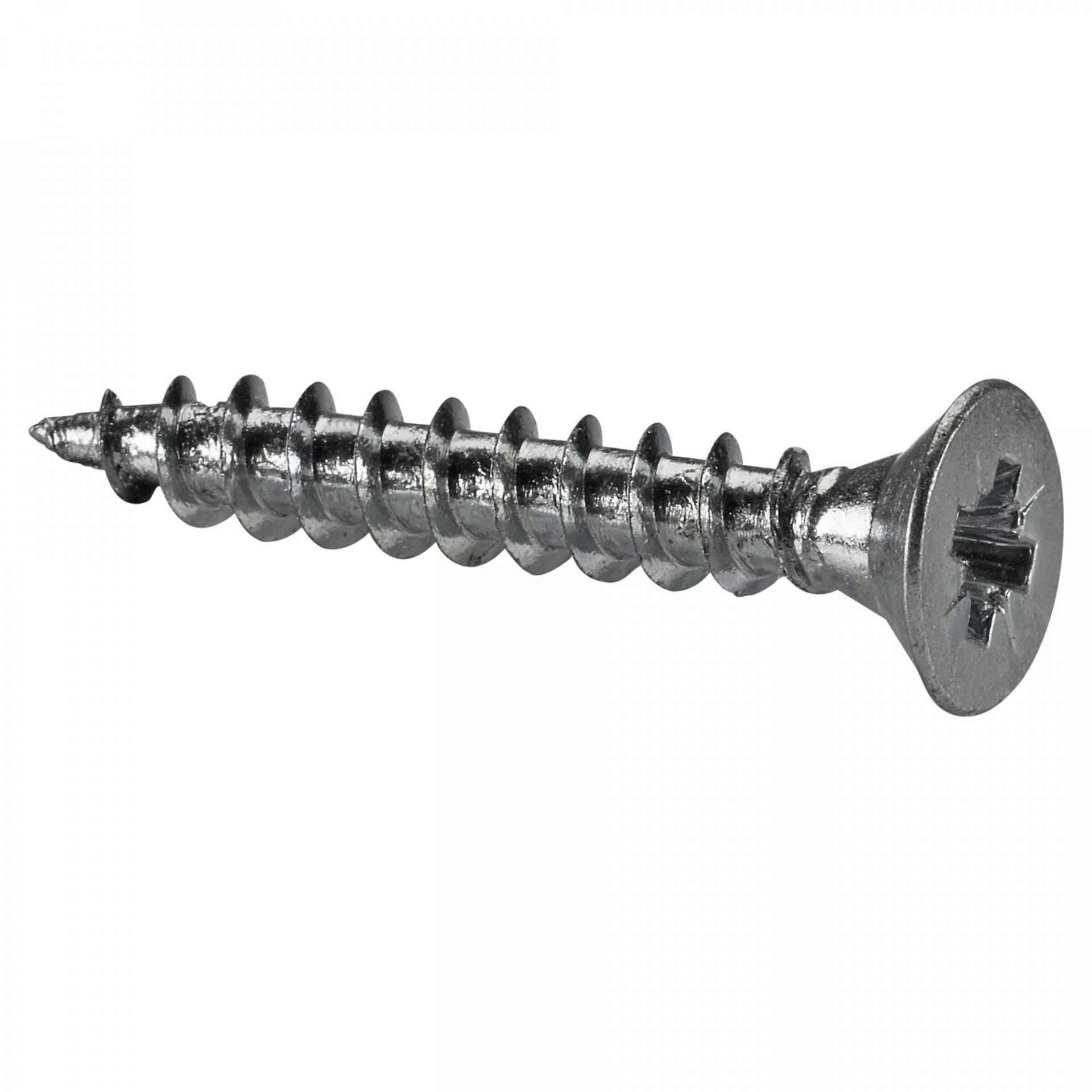

    Hallo Zusammen,
    unsere Decke soll ein paar cm abgehängt werden, da and der Betondecke Stromkabel usw. verlegt wurden und diese dadurch unsichtbar werden. Nun ist dies ja normal kein Hexenwerk mit dem Knauf System (Direktabhänger usw.)
    Als Decke soll hier jedoch einen Holzdecke rein und keine Bauplatte und da fängt das Problem an. Da die Profilkralle zur Befestigung der Holzdecke nach Auskunft des Hersteller zwar auch für z.B. Knauf Profile verwendet werden können, nur die Mitgelieferten Schrauben gehen dann nicht. Und da dies 3x20 sind und Knauf die kleinsten 3,5x20 sind passen diese dann nicht in die Profilkralle.
    Die Knauf Profile sollen anstatt Holz verwendet werden, da diese Formstabil bleiben und sich nicht wie Holz verdrehen können. Da ich nun nicht andauernd Decken abhänge hoffe ich es gibt hier erfahrene User die so etwas schon mal hatten und Auskunft dazu geben können ob dies so überhaupt Sinn macht.

    einfach andere passende Schrauben besorgen

    @Berndt wenn du mir sagst welche gerne. Ich habe bei keinem Anbieter von Profilen passende Schrauben in 3x20 gefunden.

    Im Grunde kann man jede Schraube in die Profile schrauben, das geht. Vor allem so kleine sollten kein Problem sein.
    Kannst dir natürlich aber auch extra Blechschrauben suchen. Da wir weder wissen wie die Krallen aussehen, noch deine Schrauben, ist es jetzt auch schwer da was zu empfehlen

    Es handelt sich um die angehängte Kralle und Schraube. Wie gesagt die Kralle gehen dies hat der Hersteller bestätigt jedoch mit passenden Schrauben (3x20), dazu schweigt er aber um vermutlich aus der Haftung zu sein.
