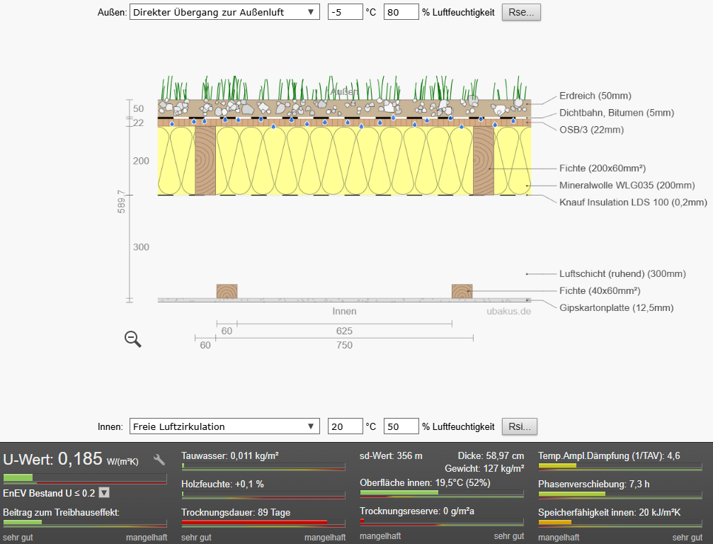

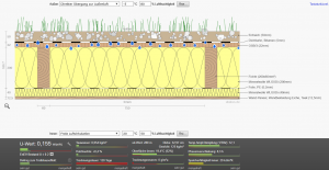

    Das Thema bei welchem ich heute Hilfe benötige ist im Titel schon grob angeschnitten, ich führe detaillierter aus:

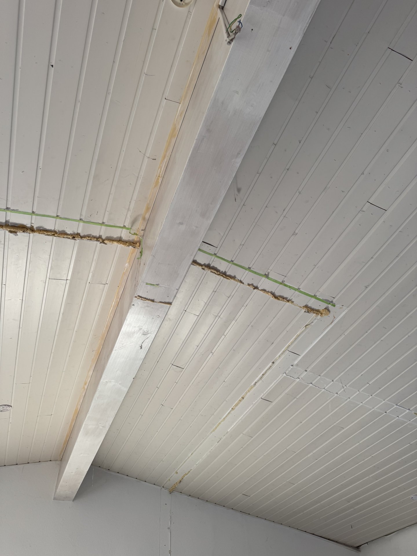

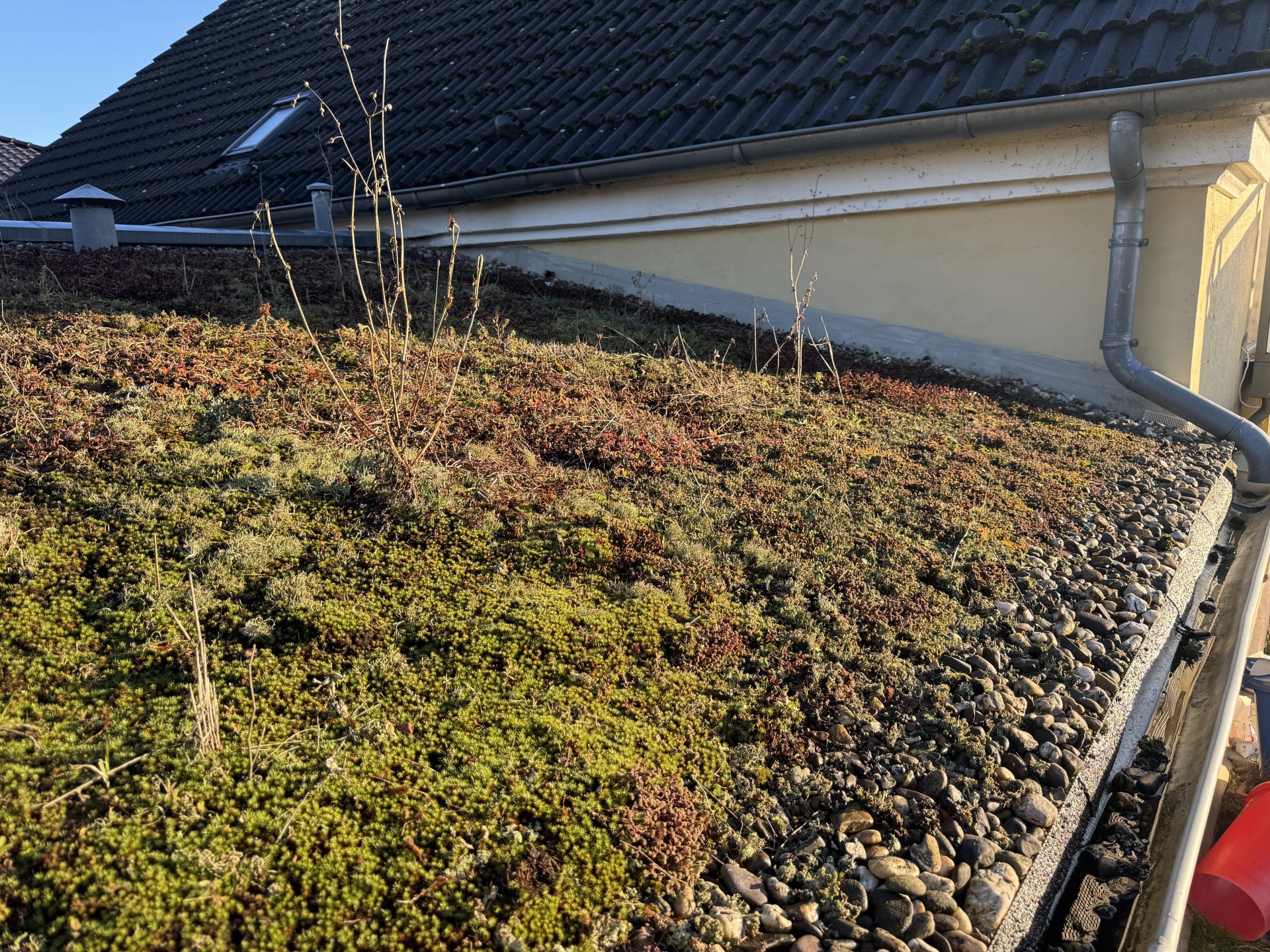

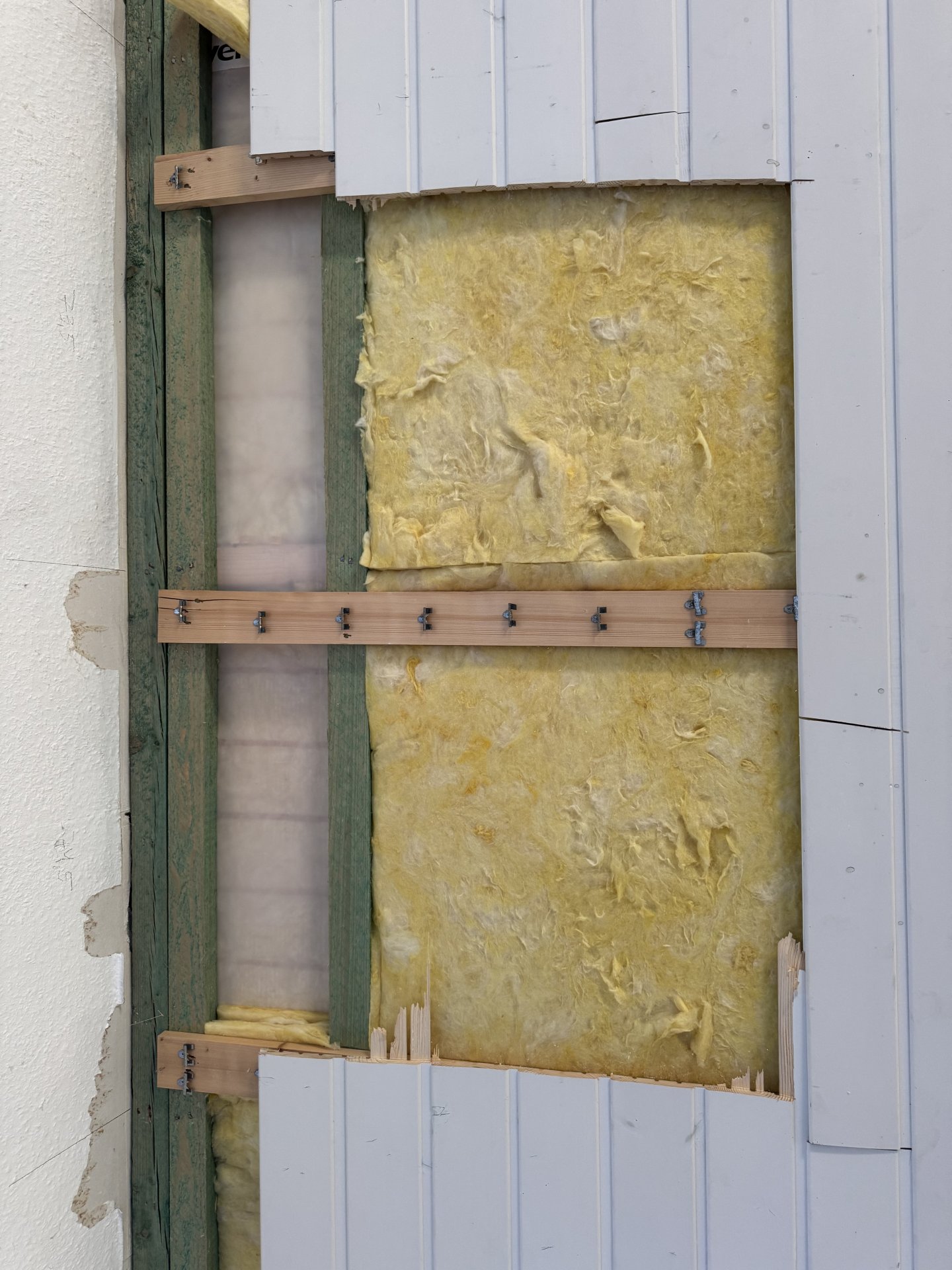

    Anbau: Baujahr 2008, WDVS, vmtl. hinterlüftetes Gründach (11° Neigung), 20cm Zwischensparrendämmung, 4cm Untersparrendämmung, Decke mit Paneelen auf Unterkonstruktion. Unterhalb der Zwischensparrendämmung/ Sparren ist eine, augenscheinlich, PE-Folie verbaut.
    Der Plan: Decke auf 2,90m waagerecht abhängen (aktuell 11° Neigung von innen sichtbar).
    Geplante Durchführung: Die weißen Deckenpaneele entfernen, Unterkonstruktion entfernen bis PE-Folie vollständig sichtbar. Neuer Aufbau gemäß Knauf Plattendecke Typ D112.de
    Nun zum wichtigsten Punkt, den Fragen:

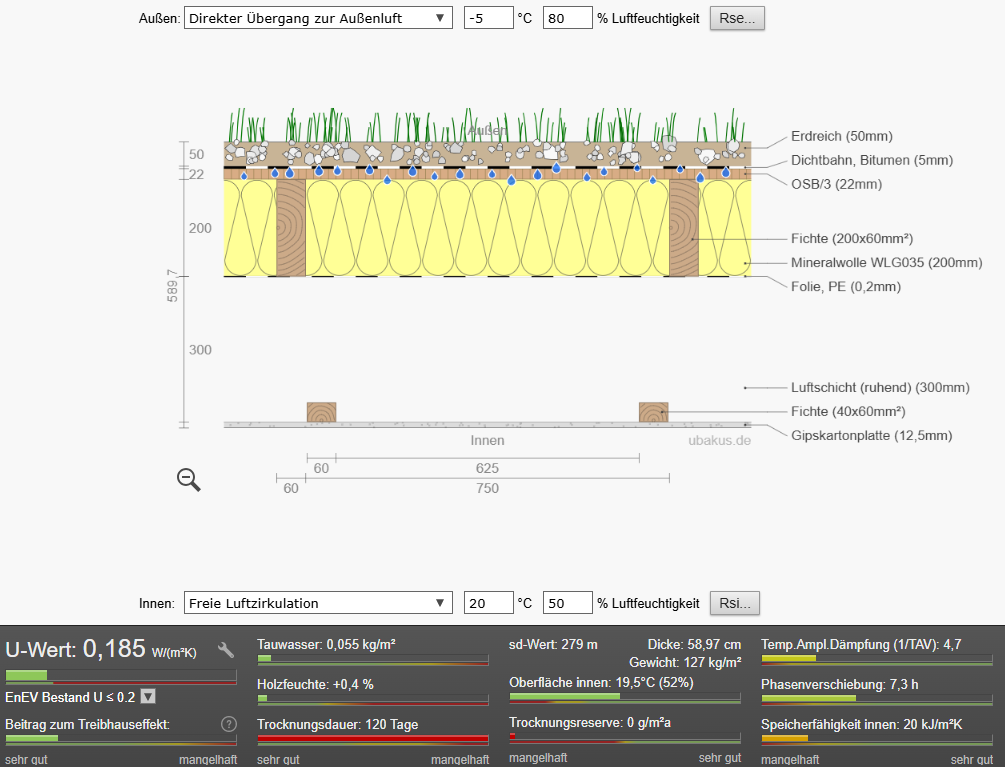

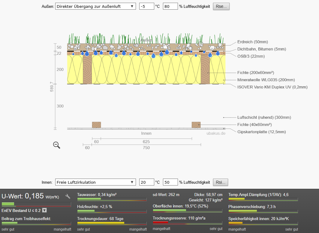

    1) Ich war bisher der Auffassung, dass eine PE-Folie als Sperre fungiert und daher suboptimal ist. Ubakus sagt ebenfalls an, dass die PE-Folie bzw. Knauf LDS 100 hier sinnvoller ist anstatt eine Dampfbremsfolie mit sd kleiner als 1. Was sagt ihr dazu, die PE-Folie lassen oder vollständig gegen eine neue PE-Folie bzw. gegen die Knauf LDS 100 bzw. eine neue Dampfbremsbahn (z.B. Isover Vario KM Duplex UV) tauschen?

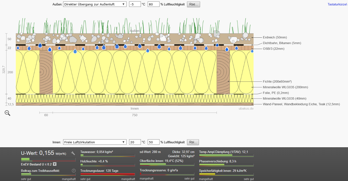

    2) Aktuell befindet sich ein Hohlraum zwischen PE-Folie und Paneelen. Dieser ist jedoch mit 4cm dicken Mineralwolleplatten gefüllt (zwischen die UK für die Paneele geklemmt) gefüllt. Durch die waagerechte Abhängung der Decke auf 2,90m würde ein maximaler Hohlraum von ca. 65cm entstehen (Raummitte). Wenn ich nun die Gipskartonplatten montiere, ist hier eine weitere Dampfbremsfolie vonnöten, oder nicht? Und wie verhält es sich mit dem Taupunkt, wenn z.B. auf die Deckenkonstruktion nochmal 5cm Dämmwolle kommt?
    Ich zerbreche mir schon seit Tagen den Kopf über das Vorgehen, da ich keine halben Sachen machen möchte und alle bauphysikalischen Hürden meistern möchte.
    Anbei 3 Versionen der Dachkonfiguration aus Ubakus, zudem ein paar Bilder aus dem Anbau / vom Dach.
    Danke für eure Zeit und eure Ideen!

    Dachaufbau Ist-Zustand.png Dachaufbau Anbau Isover Vario KM Duplex UV.png Dachaufbau Anbau Knauf Insulation LDS 100.png Dachaufbau Anbau PE-Folie.png Anbei die Screenshots aus Ubakus. Es ist der Ist-Zustand zu sehen sowie 3 Konfigurationen mit angenommenen 30cm Hohlraum zwischen Zwischensparrendämmung und abgehängter GK Decke.

    IMG_0625.jpeg Hier zu sehen: Deckenpaneele-Unterkonstruktion-Untersparrendämmung-PE Folie-Zwischensparrendämmung + Sparren
    IMG_0626.jpeg Gründach von oben fotografiert.

    Wenn es bisher funktioniert hat, würde ich am Aufbau tunlichst (bauphysikalisch) nichts ändern, außer eventuell einige Feuchtigkeitswächter zu installieren. Allgemein ist ein solcher Aufbau als "selbstkompostierendes Flachdach" berüchtigt.
    Wenn du die Suchfunktion hier im Forum bemühst findest du zahlreiche fundierte Abhandlungen zu diesem Thema.
    Hier gibts auch eine Studie vom Frauenhofer Institut https://www.irbnet.de/daten/rswb/15079011090.pdf nach der eine "feuchtigkeitsvariable" Dampfbremse in diesem Fall (außer einem gewissen positivem psychologischen Effekt), kaum Vorteile bietet.

    Das solltest du prüfen, ob das Dach hinterlüftet ist. Sollte das nicht sein, wäre die Berechnung mit Ubakus eh falsch. Bei dieser Konstruktion ist zwingend eine hygrothermische Simulation zwingend notwendig. Aber ich kann dir jetzt schon sagen, dass der Aufbau bei einer Simulation eh abschmieren wird. Verschattung und Dachbegrünung sind dann der Tod des Aufbaus.
    Sollte der Dachaufbau hinterlüftet sein, würde ich dir raten: "Never change a running System". So wie mein Vorredner es schon gesagt hat.
